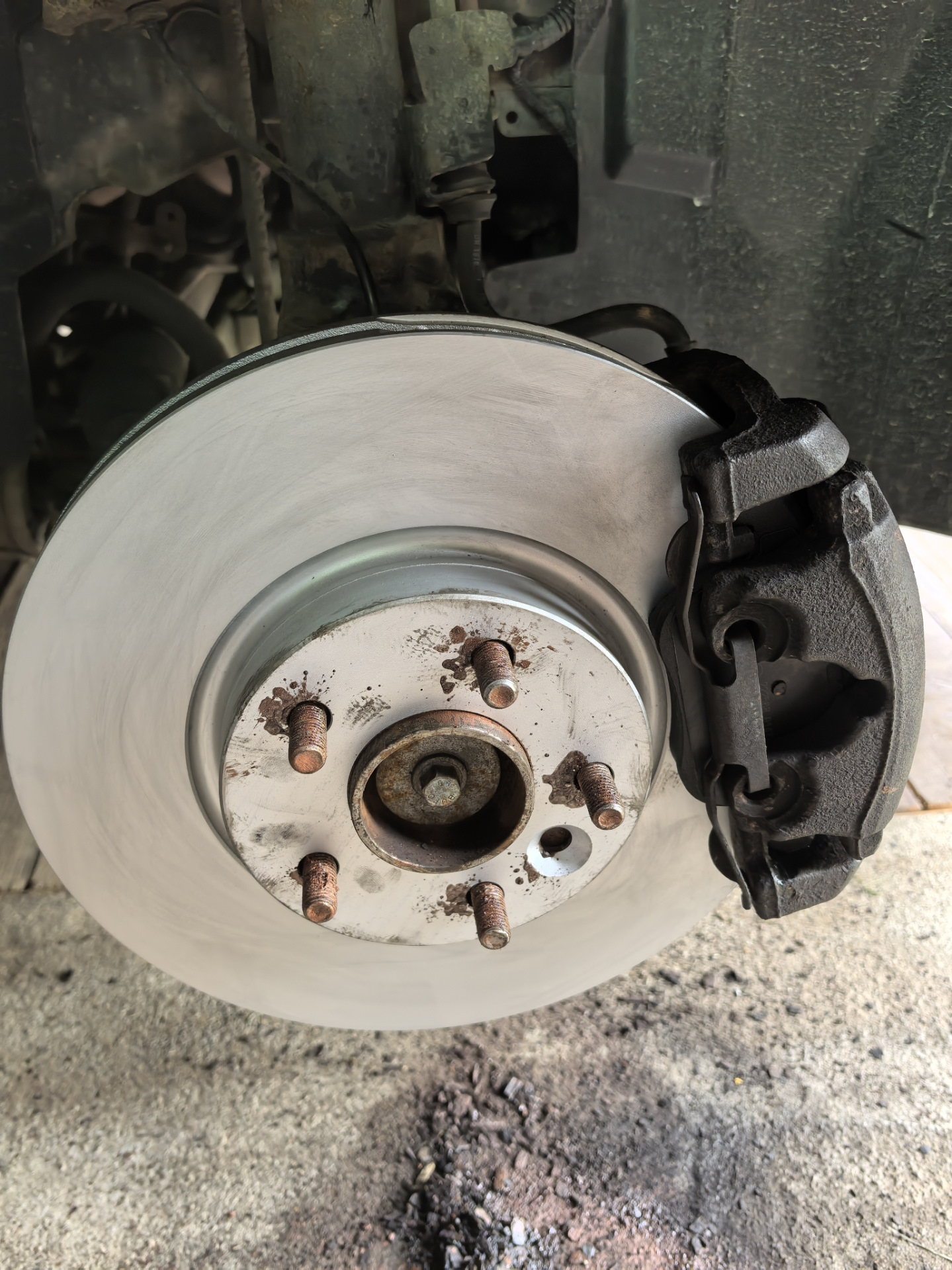

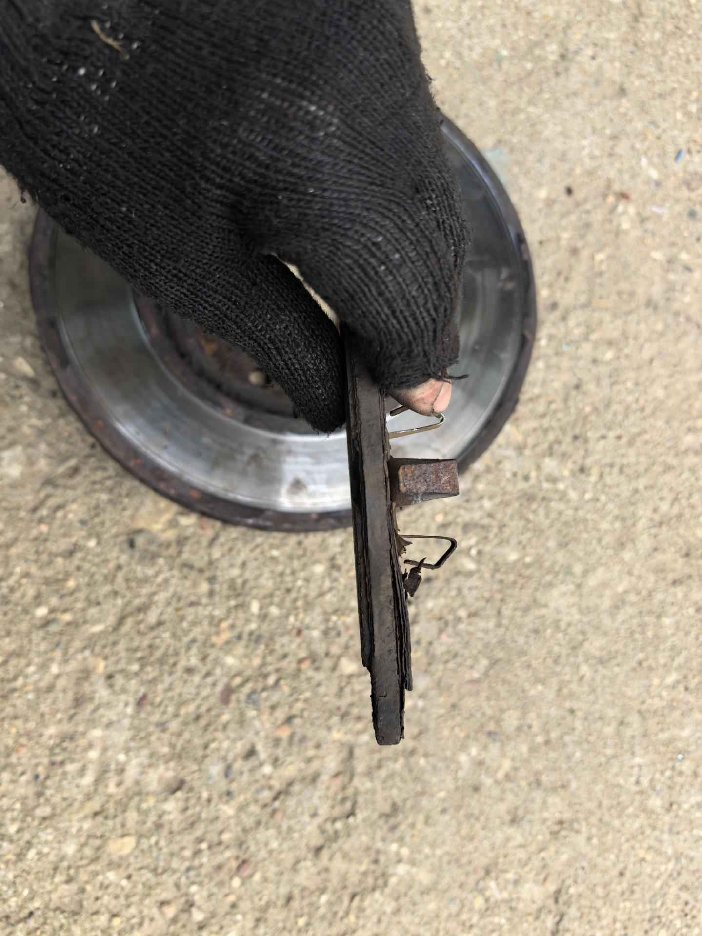

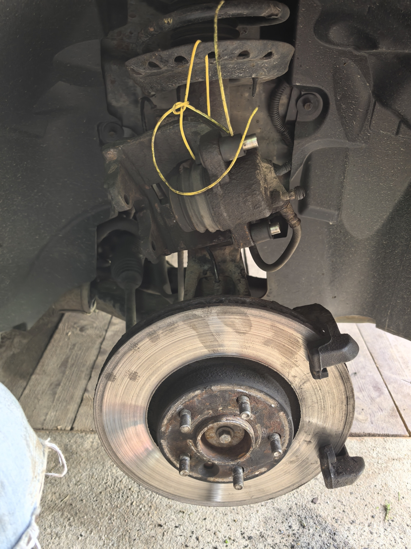

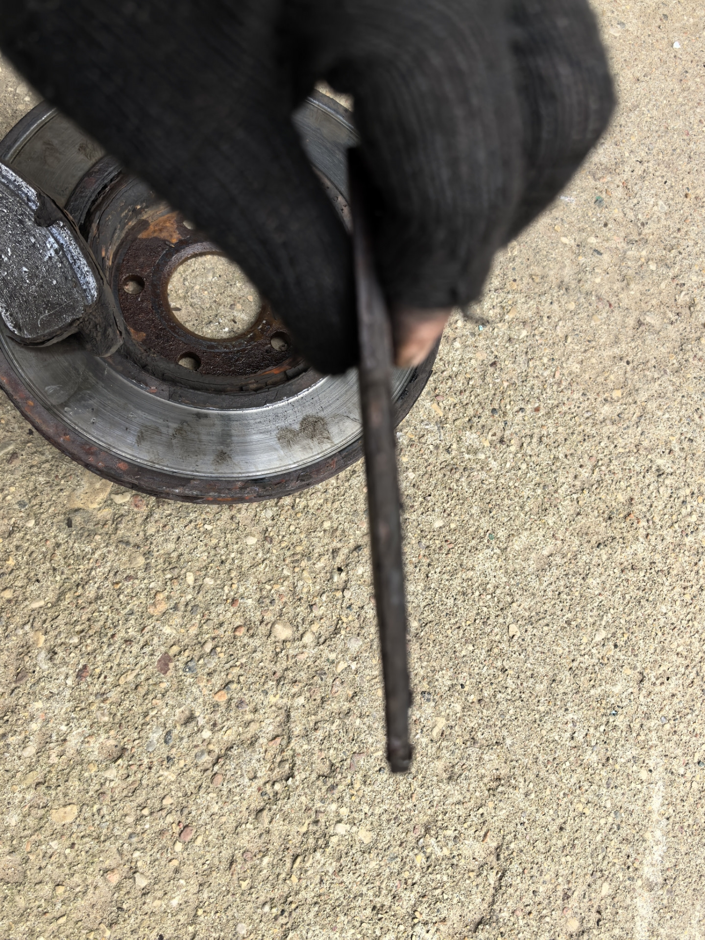

Доброго вечера. Пришли и устали передние колодки. При покупке прошлый хозяин поставил на перед диски Stelox, колодки Ferodo. Я эту броваду не оценил, и после покупки ferodo снял, оставил на черный день, пробежали они не много. Поставил тогда icer. В принципе icer зарекомендовали себя неплохо, кому интересно сколько я на них отъездил смотрите б/ж, там есть километраж. Что касается stelox, то со времен работы на Автоспейсе, это обычный Китай, несмотря на шильдик Germany🤣.
Теперь сам фотоотчет.

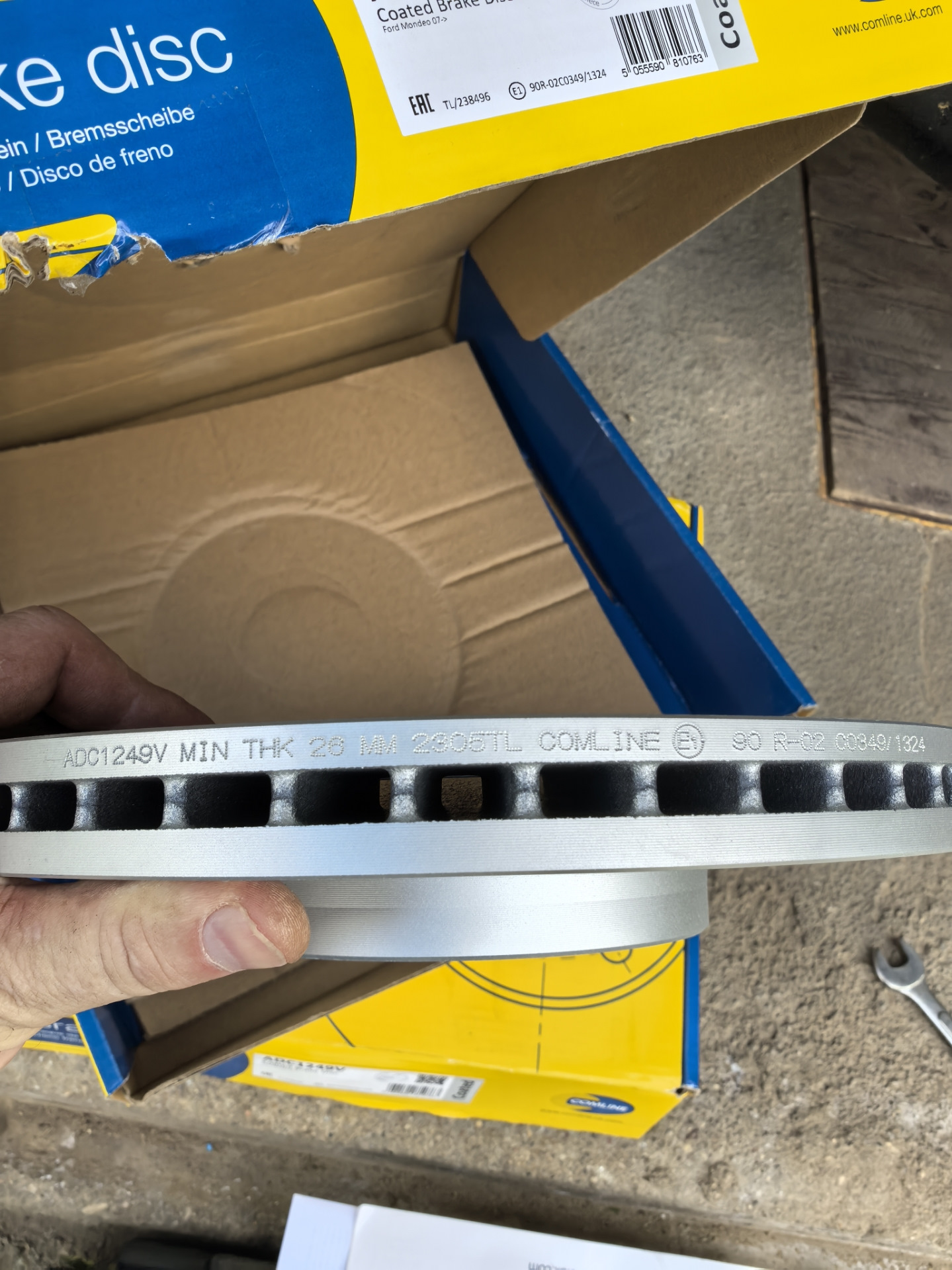

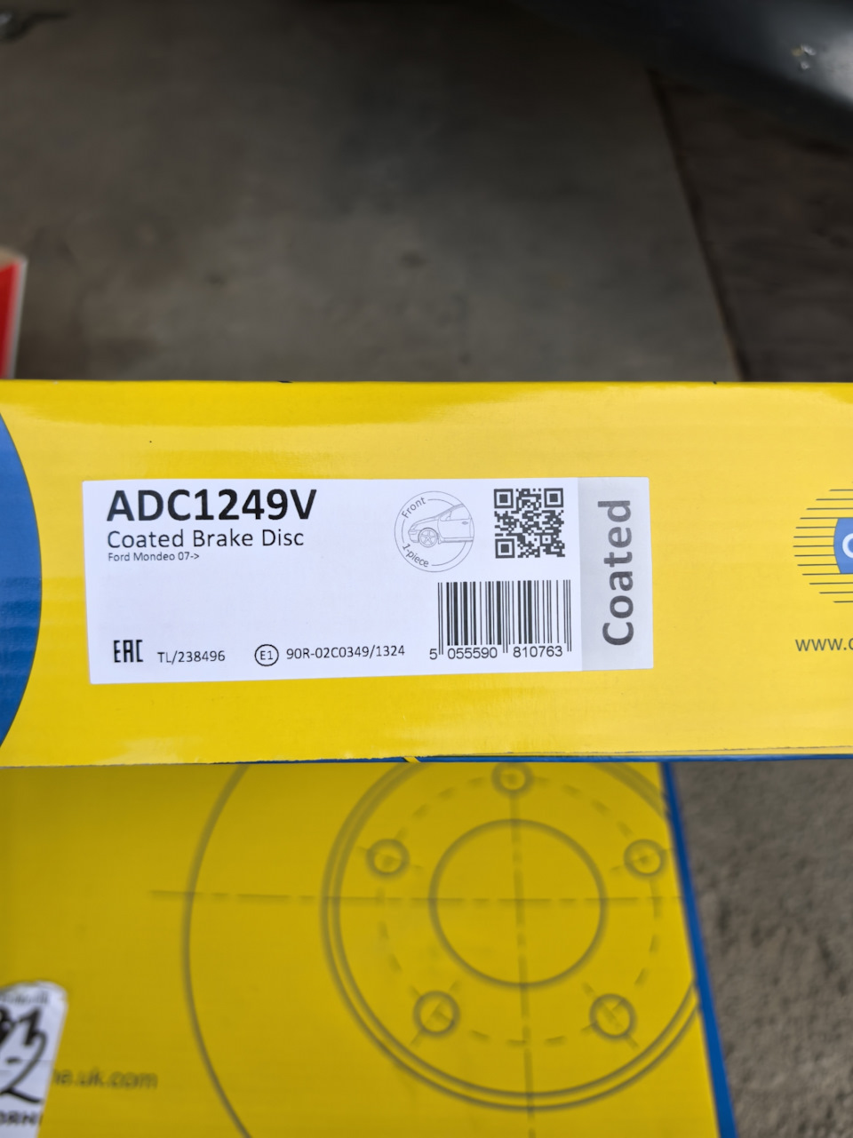

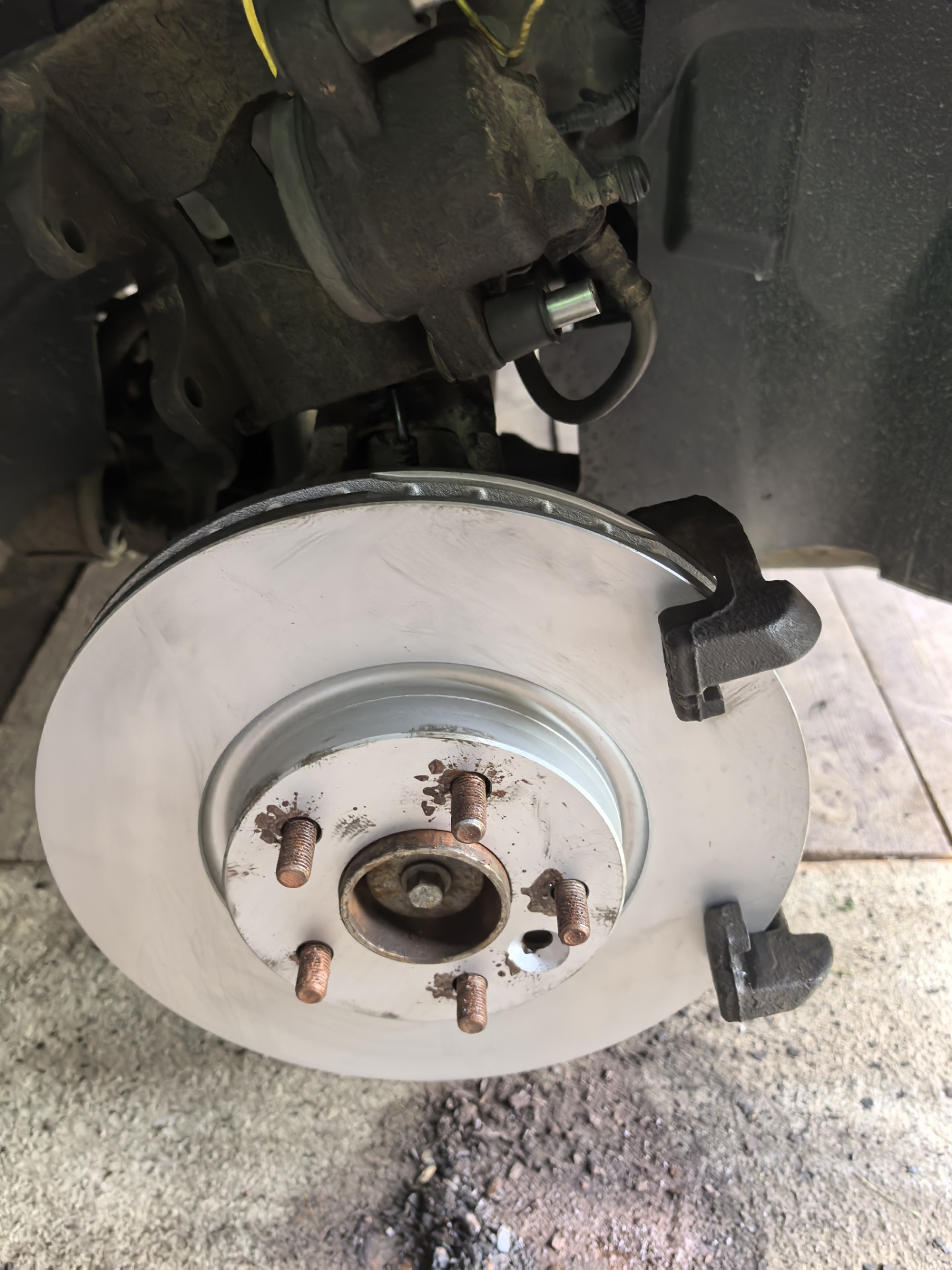

Диски с покрытием, что уже избавляет от процесса покраски. Сам производитель крепкий середняк. Я бы даже сказал отличник в среднем дивизионе.

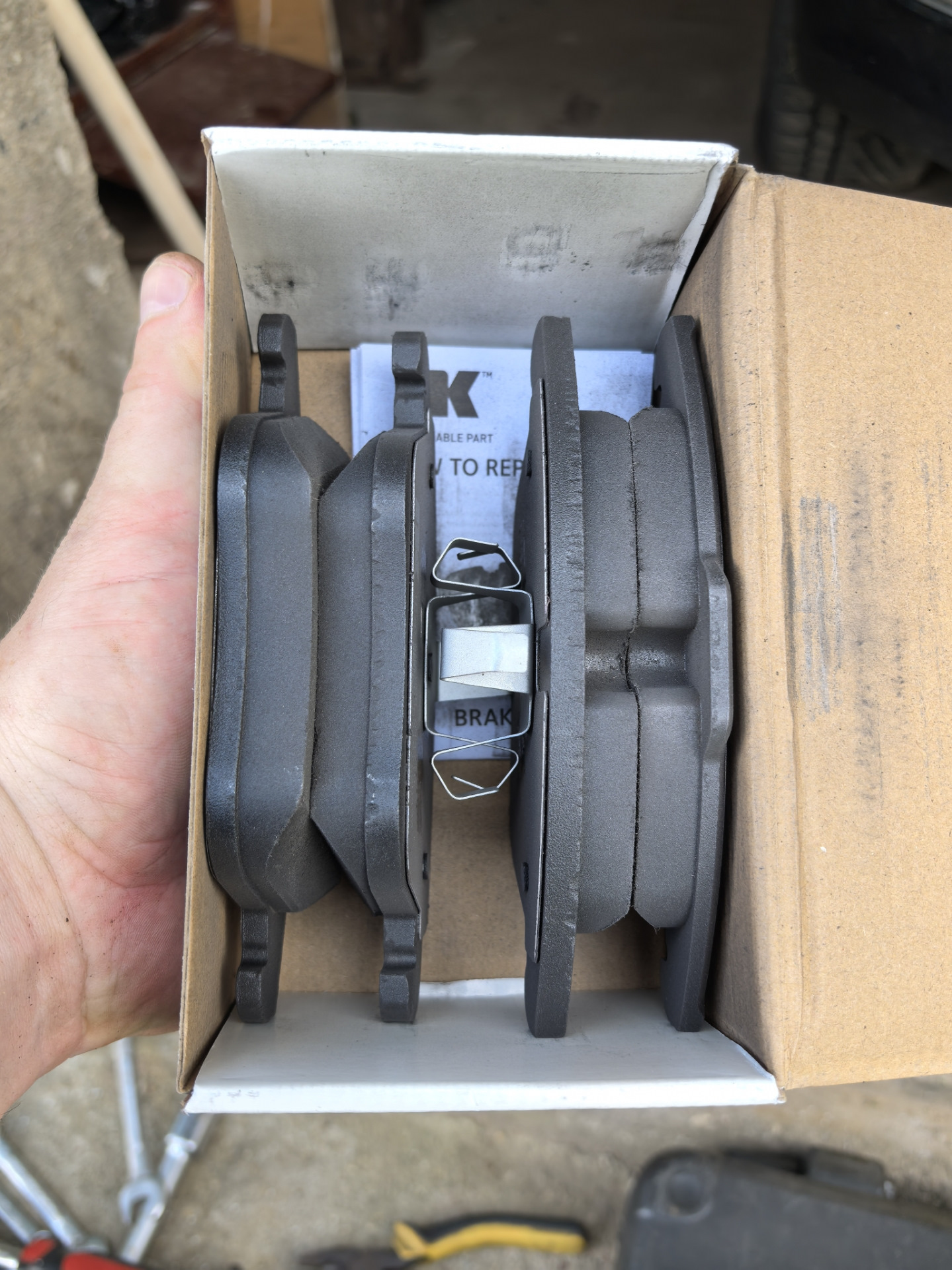

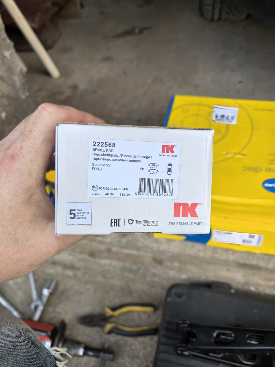

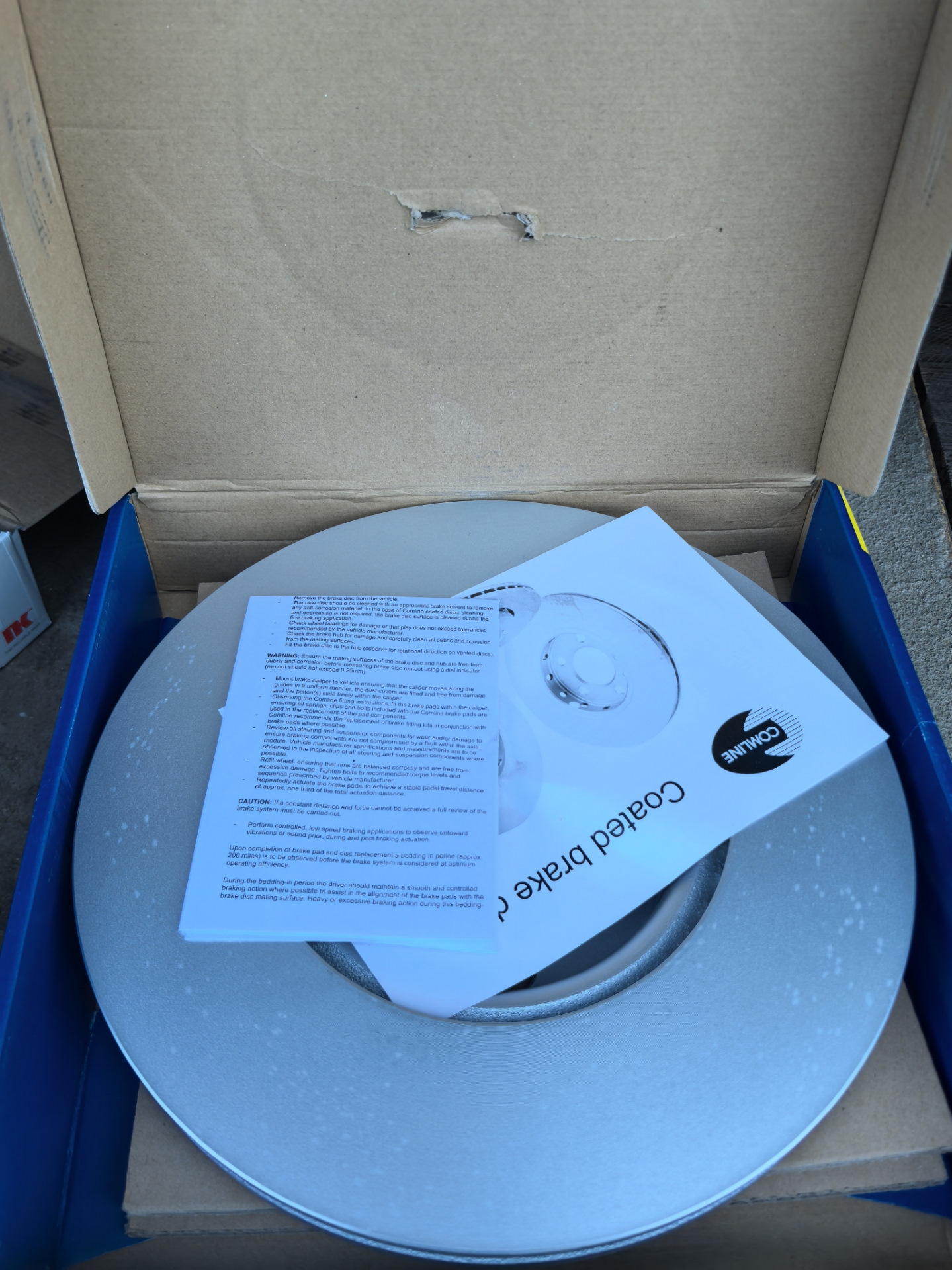

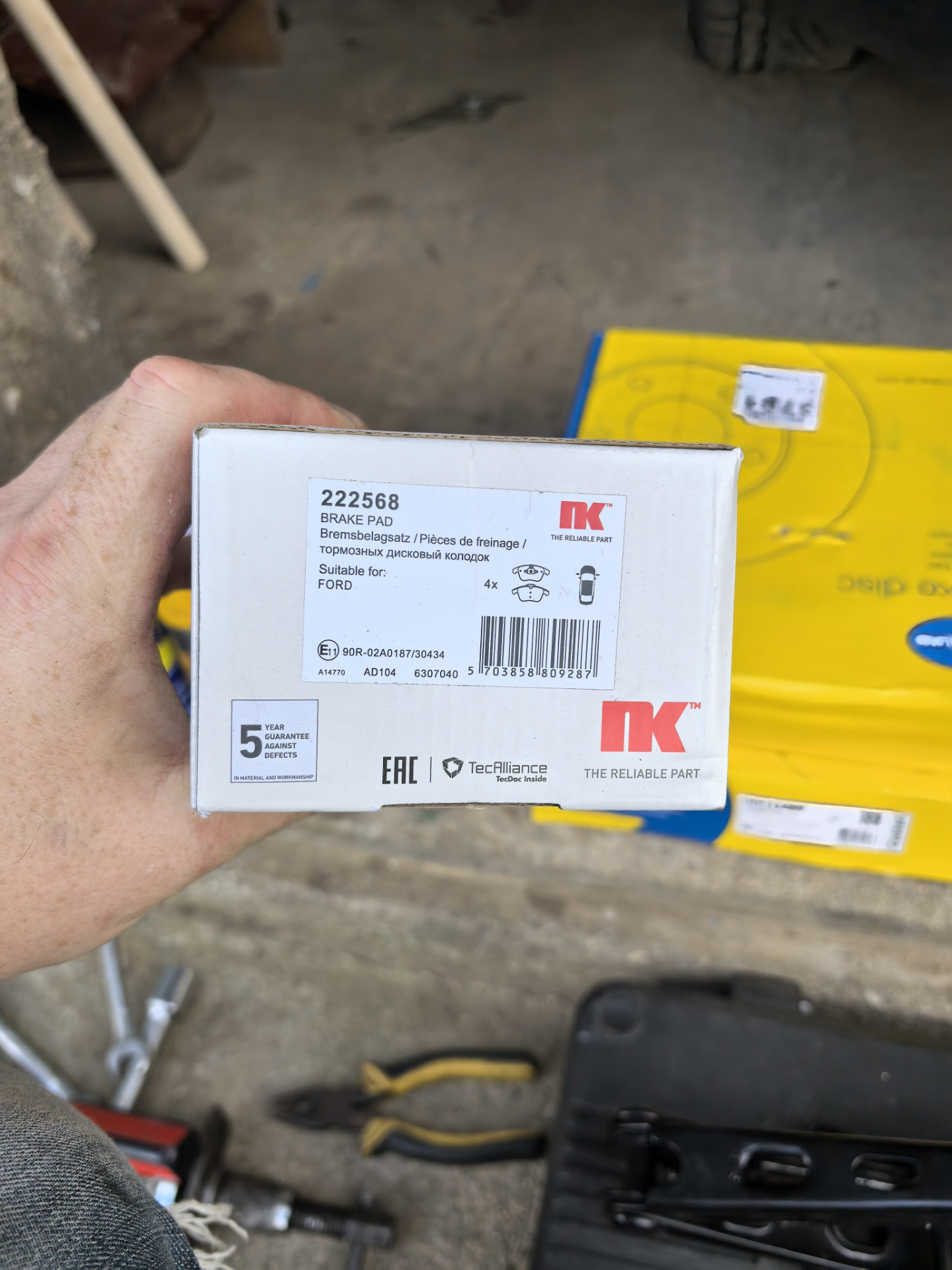

Колодки NK, цена качество, очень достойный уровень.

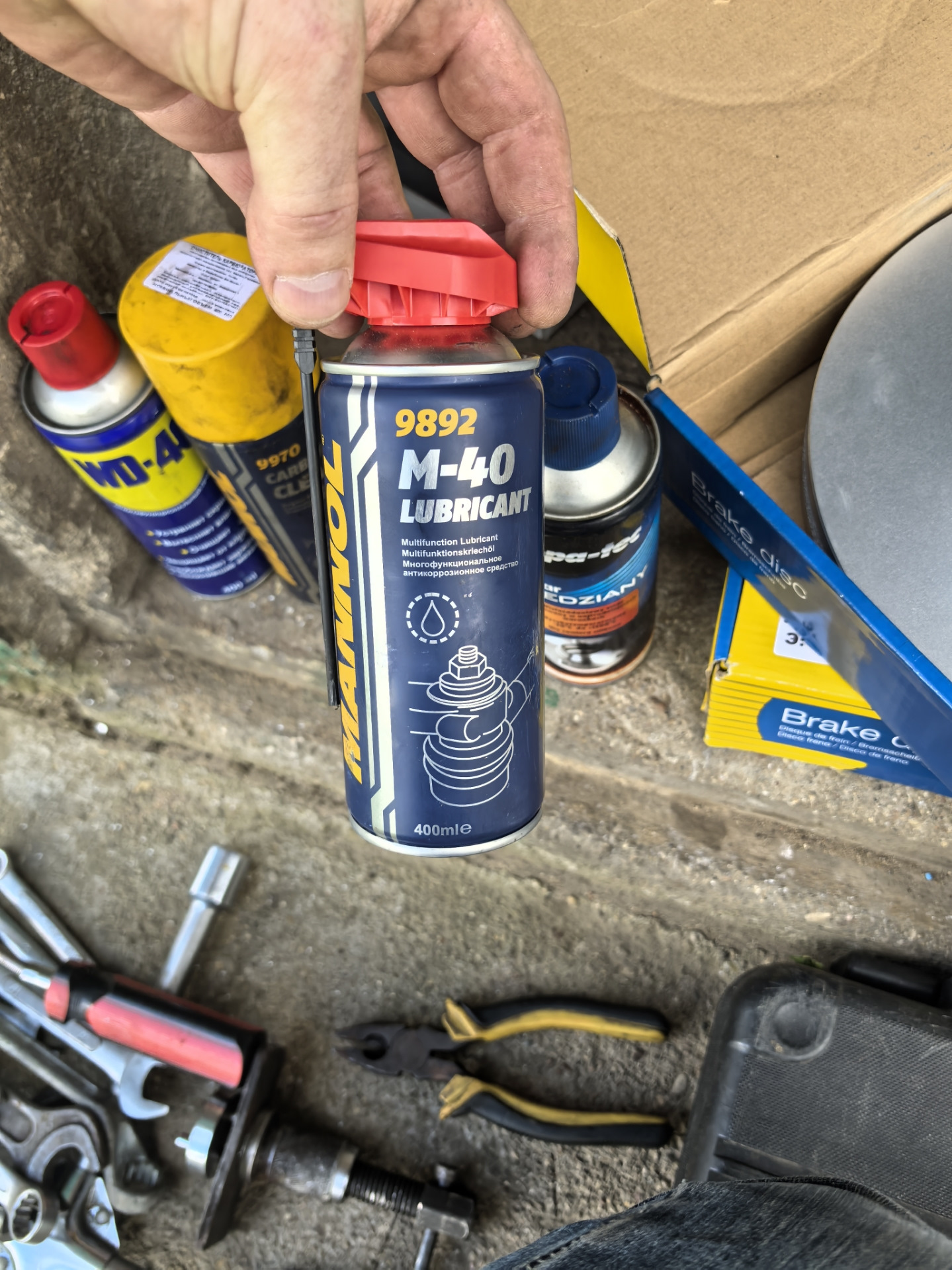

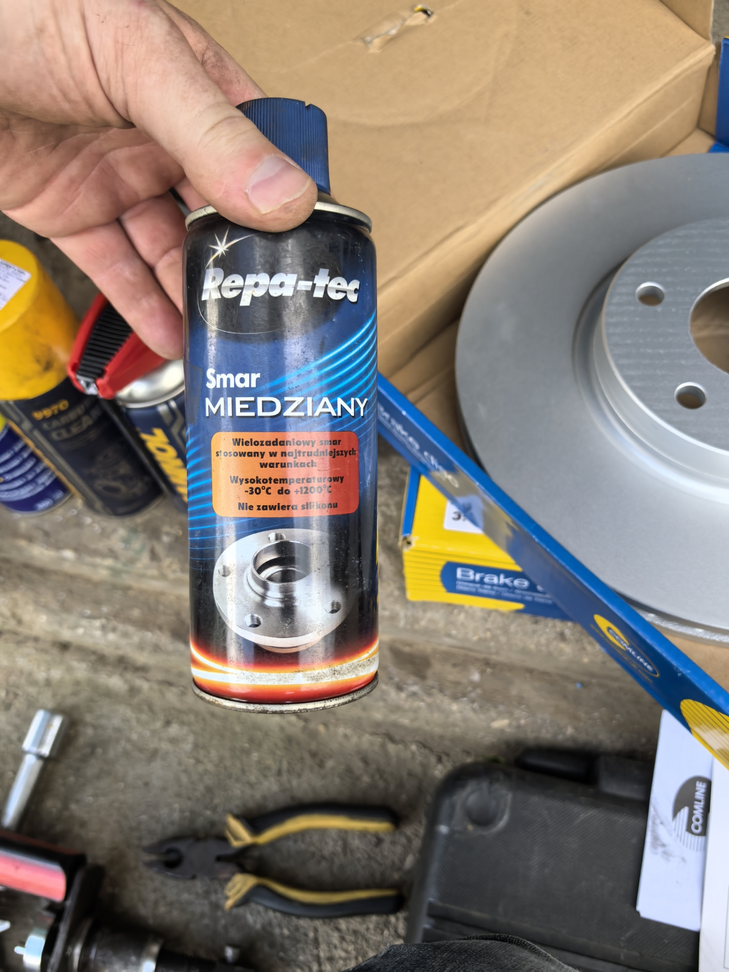

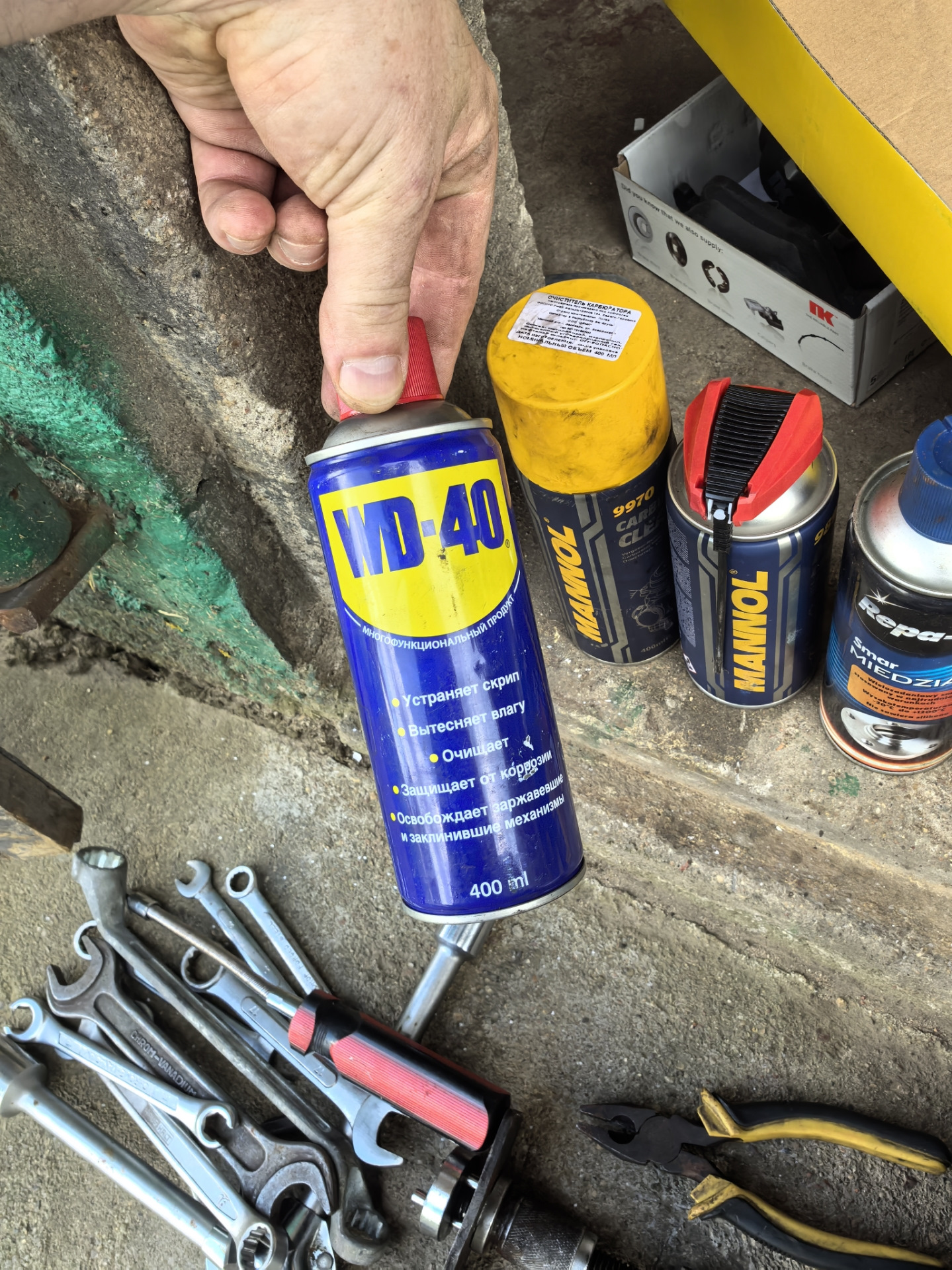

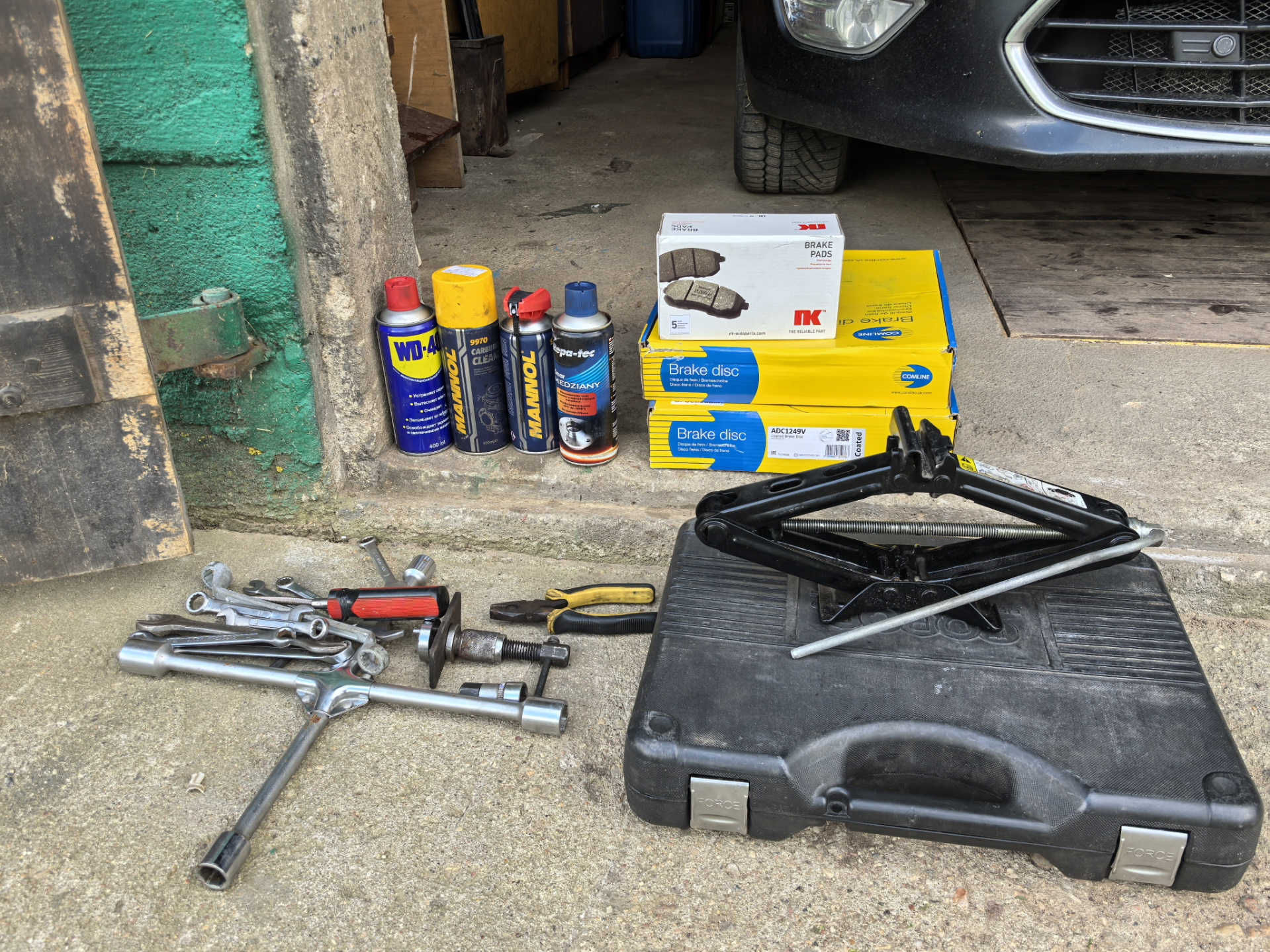

И сам набор помогаторов;

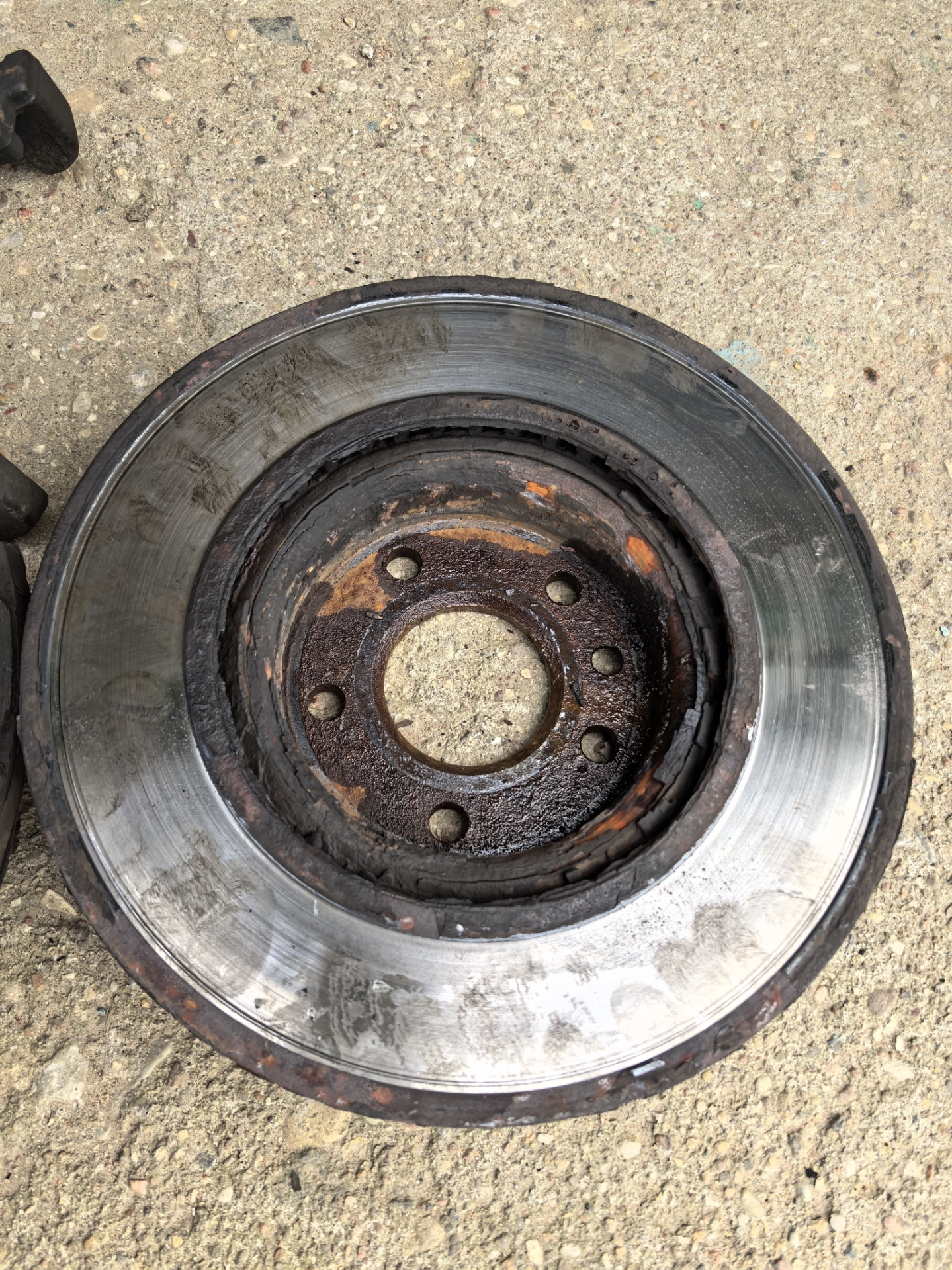

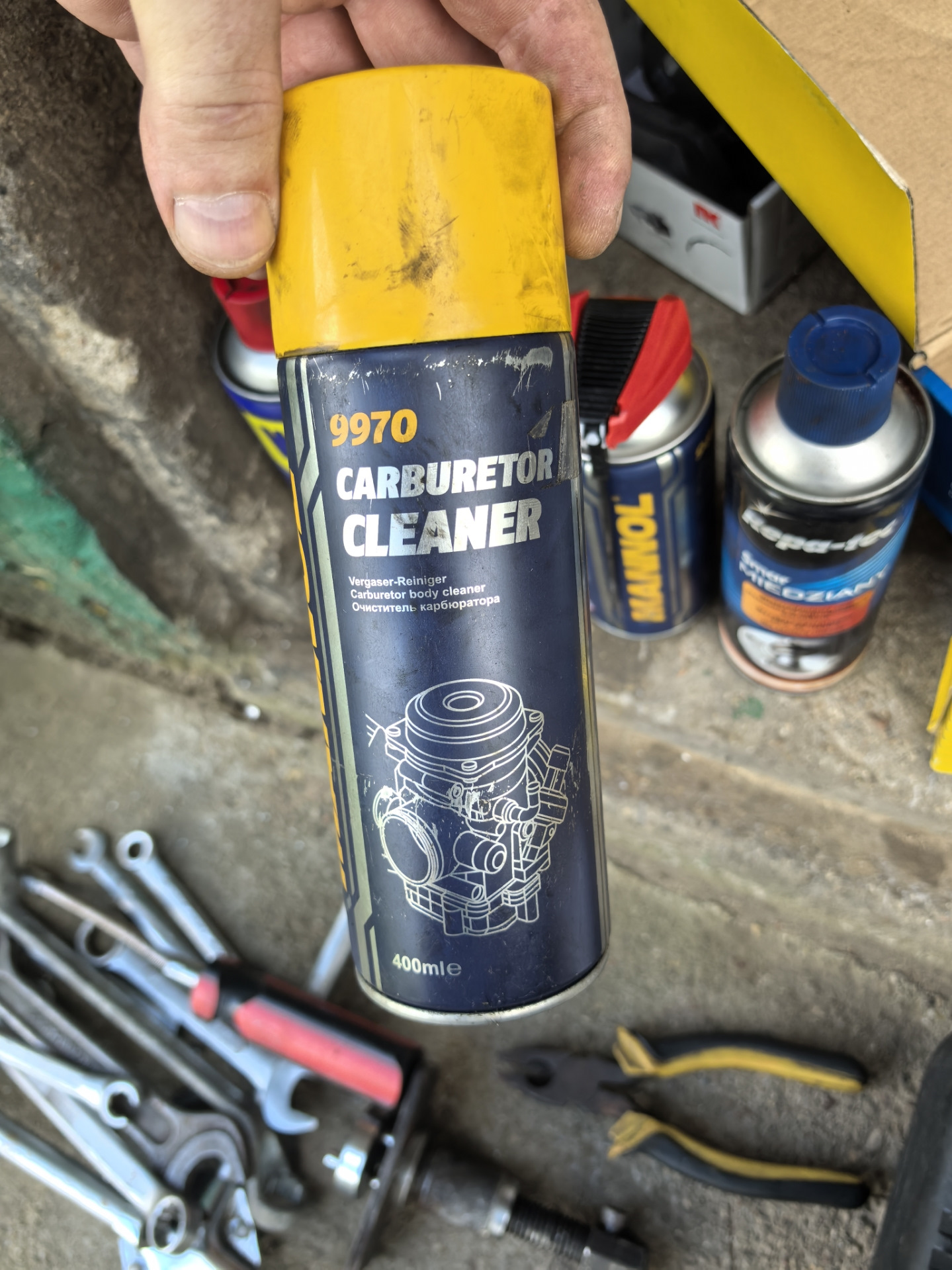

Очень классная вестчь, смазка для замков, у меня диски прикипели, я через зазор с шпилькой и с обратной стороны обработал, не сильный удар и диск снят.
Теперь пару вопросов:

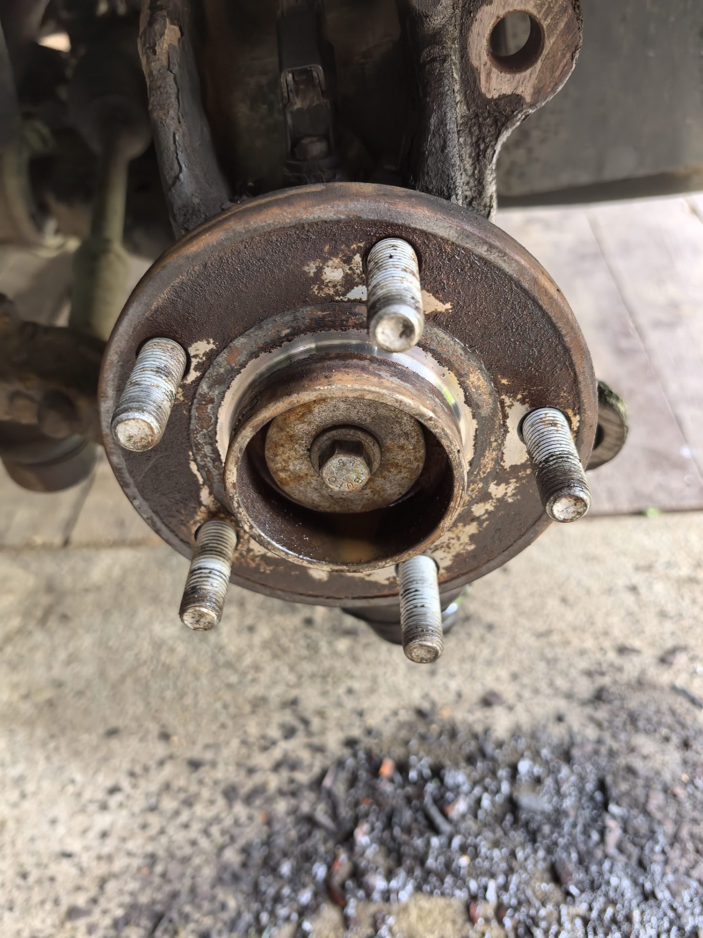

1. Буду ставить щитки, на ступицу, и диск живее будет, и мне спокойнее. Прошу сбросить артикул, или от кого подходят+артикул.
2. В планах полный ребилд суппортов, снятие, разбор, пескоструй, замена комплектующих, покраска.
3. По правой стороне гайки зажимал все ок. По левой с треском, только не понял из за чего? Посоветуйте нормального производителя по гайкам.
Ну вот и все. Всем добра.

Я бы не стал ставить)
COMLINE ADC1237V от Volvo или S-Max даже дешевле.Основные параметры такие же как и у нас.
Пыльник тормозного диска volvo XC40
32217580 правый
32217579 левый
Вот себе недавно установил, на Авито их полно
Фото колодок впечатляет, обработка напильником?
Murman-2
Это сами колодки как напильник.Когда то это были отличные колодки, сейчас дерьмо полное.
Не надо, Жень, ставить щитки на передние диски. Охлаждение и так помойное, а с ними ещё хуже станет.
Если речь про колёсные гайки, то ставить STELLOX. Это ЕДИНСТВЕННЫЕ нормальные гайки, что у меня были. Перепробовал разные.
Артикул — 7902110SX
О, как я удачно зашёл! Спасибо!
