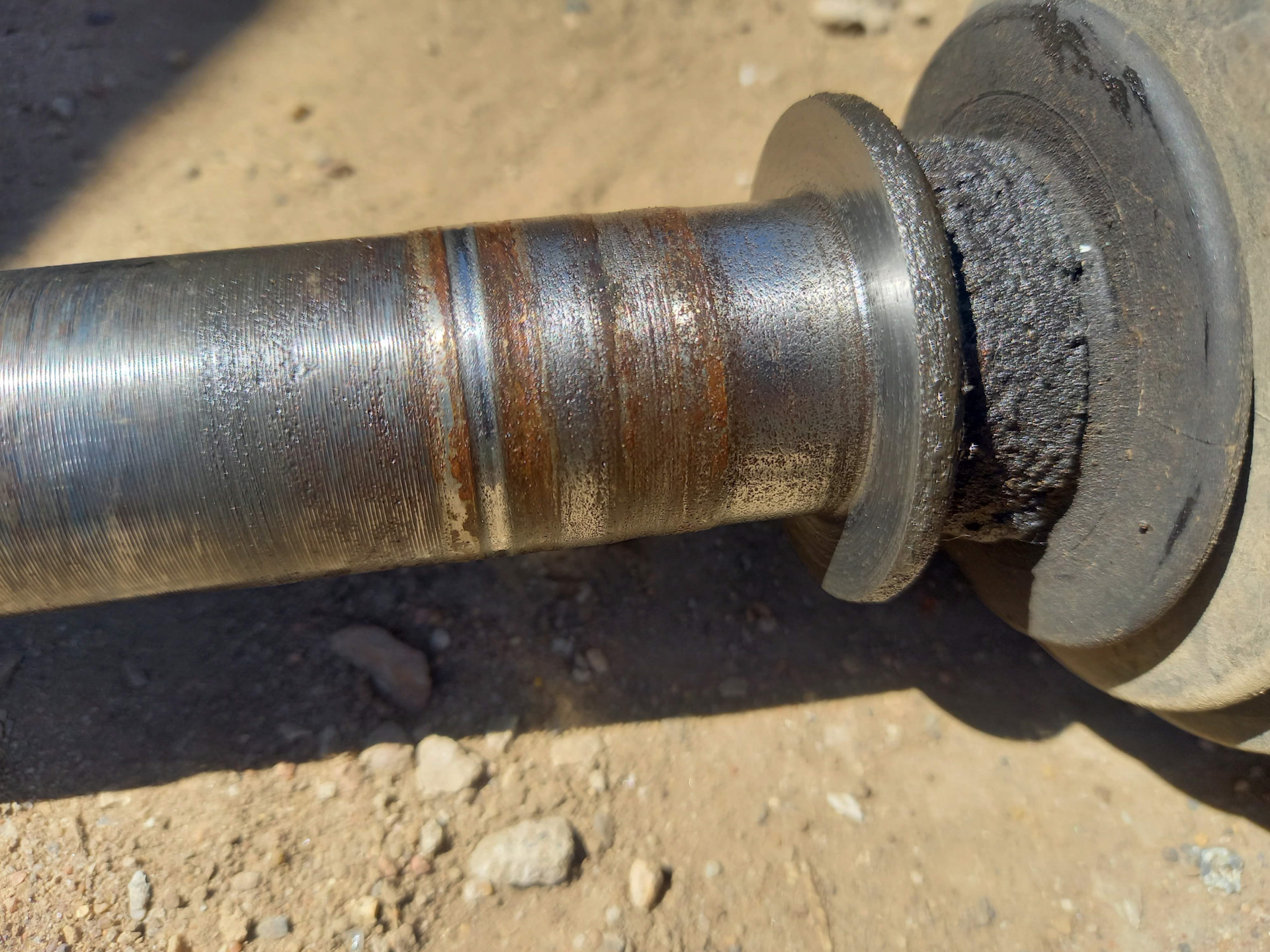

Сальники ставил в прошлый раз специально не правильно.
Пластиковое колечко запихну между сальников и такая установка продержалась 20тыс км. ШРУС еще тогда был печальным и другого варианта не было как купить новый шрус…
очередь правого еще не пришла, но пушной зверек где то рядом.
Разобрал и собрал за 1.5 часа.

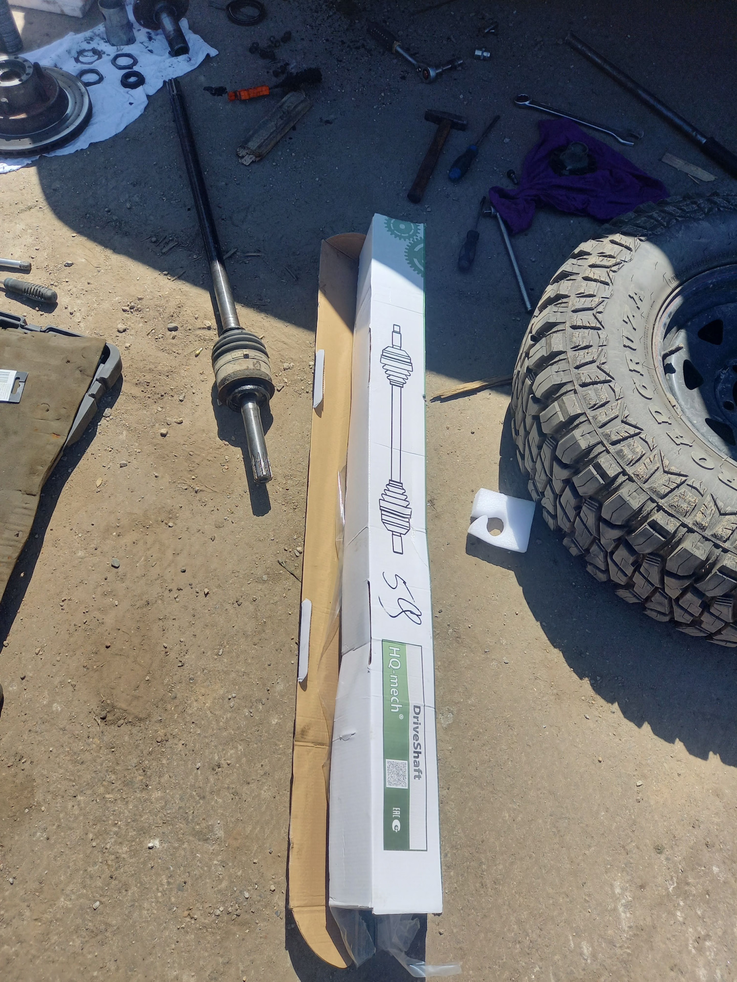

На фото видно, что стало с ШРУСом. Держа старый ШРУС в руках, ощутил люфт в гранате, бросил в запас.
Новый ШРУС взял не понятной конторы по дешману, будем испытывать.
Выглядит красиво))) подошел идеально, посмотрим на сколько его хватит.

На шрусе типичная выработка. Поворотный кулак нормально отцентрован? Может всё-таки сальники в правильной последовательности надо поставить?
Сейчас все правильно
