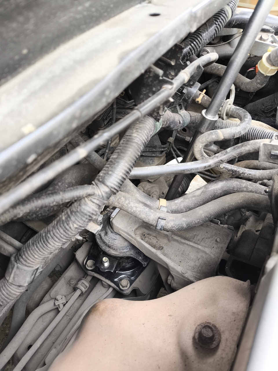

Всем привет. Где-то месяцев 7 изучал этот вопрос, что касается подушек двигателя — кто что ставит результаты не однозначные, для себя я принял решение ставить только оригинал, инфа ниже :)
Продолжаем доводить до ума свой автомобиль, в этот раз решил заменить все подушки двигателя — конечно же приобрёл оригинал, правую нашёл с пробегом до 50 — состояние новой (фото все приложил) — опять же подделок сейчас тьма — ниже предоставлены фото как выглядит оригинал. Так как никогда не было иномарки, особо не предавал значения вибрациям по кузову, катаясь на аккорде 7й год, с каждым годом всё больше и больше стал замечать эту вибрацию, а именно на скорости D в пробках. Замена была своими руками около гаража, правая подушка меняется без всяких проблем, а вот передняя и задняя тут пришлось извертеться — для этого нам нужен был подкатной домкрат — чтобы заменить переднюю и заднюю подушку, нужно поднимать двигатель — при этом ослабляем переднюю правую, аналогично когда поставили переднюю -ослабляем переднюю . Результат — не описать словами, вибрации по кузову просто 0 от слова совсем, даже заводиться по другому, соответственно и едет машина более собраннее чем была. Радости нет предела :) Кто будет менять подушки ставьте только оригинал. Так же когда снял свои был слегла в ужасе — передняя просто в хлам, задняя уже начала трескаться — какой-то ноунейм, правая тоже ноу-нейм более менее живая.
артикулы:
50820SEAE01 — передняя правая
50830SDAE01 — передняя
50810SDAE01 — задняя

Для удобства, чтобы одеть шланг на подушку.
