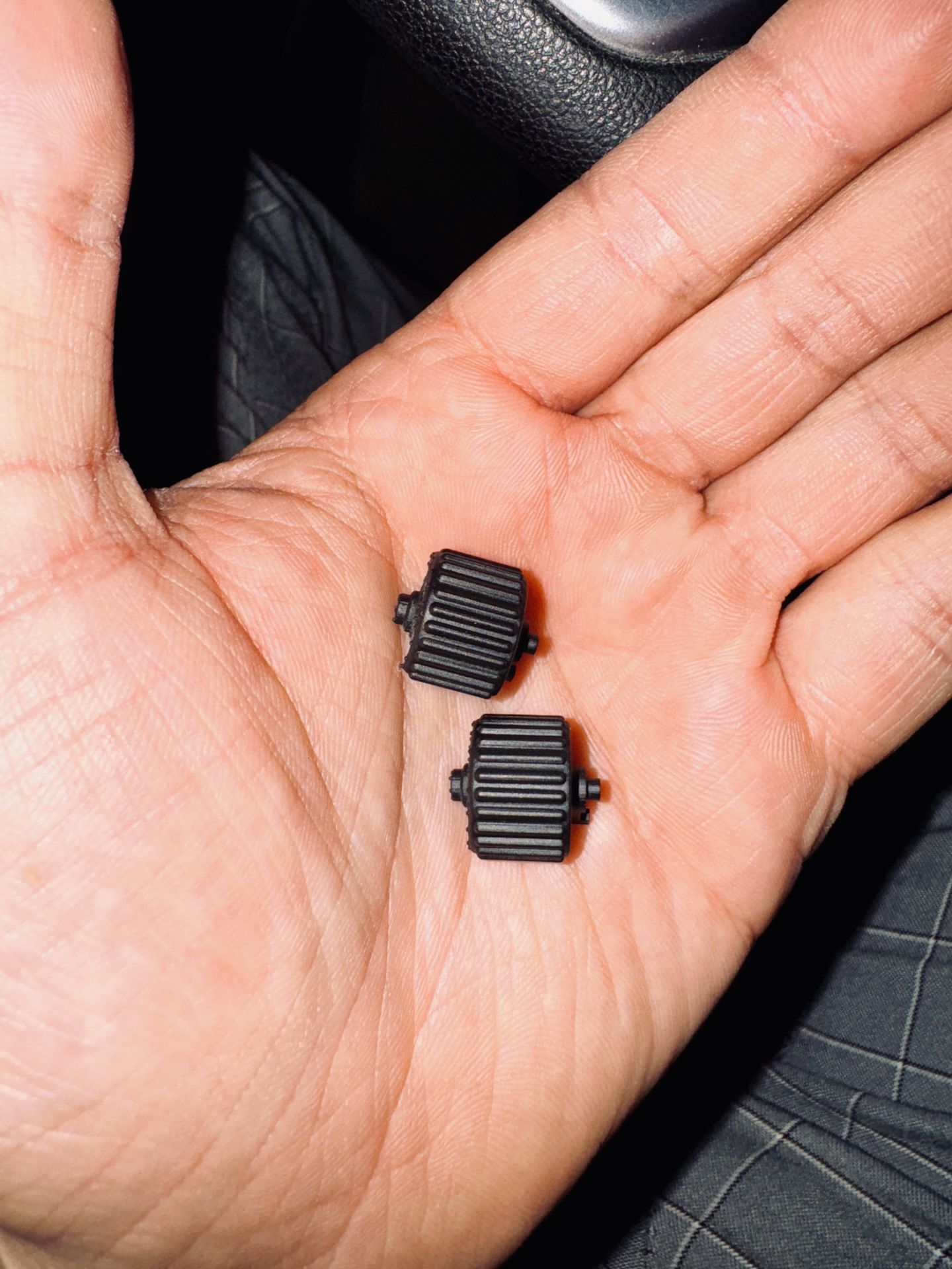

Все владельцы, Opel’ей — 3го поколения, знают эту неприятную картину с резино-пластиковыми колесиками мульти-руля…
Так вот, я один из них)
Так вот, найдено, куплено и установлено прекрасное решение)
Не дорого, да и можно осмелиться сказать — лучше оригинала))
По демонтажу и разборке:
Поворачиваем руль для удобства, сзади есть шахта под Torx 20, выкручиваем, тянем на себя, отсоединяем разъем и блок кнопок в руках.
Далее: С обратной стороны выкручиваем два винтика Torx 6 и снимаем декоративную накладку.
Потом отщелкиваем два усика на накладке крутилки и получаем доступ к колесику)
Снимаем колесико, выдуваем пыль, добавляем чуток смазки и устанавливаем новое)
И далее в обратном порядке)
Такие красивые дела))

Не знаю как у других опелей но на векте да, это болезнь ихняя, на своей бывшей орс тоже восстанавливал их
Что можно требовать от резинки за 16-17 лет)
Это да, по этому я их восстанавливал при помощи шнура вот только не помню от чего он, на нем фиксаторы были такой же текстурой
Шлейф от компа скорее
Нет, именно был кабель, но вот не помню от чего, то ли от видео то ли от телевизора

aziada.ru/products/kabel-…ca-tiulpan-papa-vkhod-1-m вот нашёл, у основания большого разъёма есть круглая ребристость, вот её и использовал
Крутилки с алишки?
Не) Рукотворные)
