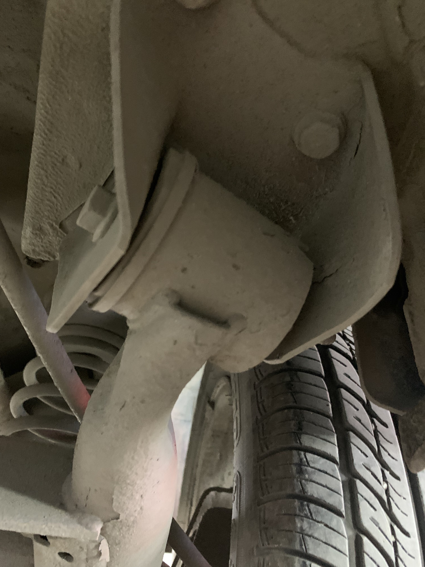

Заметил небольшой стук по передней подвеске автомобиля и решил не затягивать до последнего, а сразу записаться на диагностику ходовой в Реновод . В результате диагностики выявлены следующие запчасти требующие замены :
— рулевой наконечник ( правая сторона )
— сайлентблоки в переднем рычаге ( правая сторона )
— шаровая опора ( правая сторона )
— втулки стабилизатора
— с/б задней балки

Поэтому после диагностики решил для себя менять заранее купленные втулки и стойки стабилизатора фирмы LEMFORDER и обслужить рычаг с левой стороны, так как в нём требовалось заменить и оба сайлентблока и шаровую опору, запрессовались запчасти отлично все детали этой же фирмы Sasic .
Максимально приятное впечатление оставили заводские с/б в рычаге и шаровая опора с левой стороны они прослужили 13 лет и пробежали с автомобилем 128900км .
К рулевой рейке вопросов нет .

Заказал сайлентблоки задней балки фирмы Fiestroco (made in Thailand) цена 1351 за комплект из двух шт.

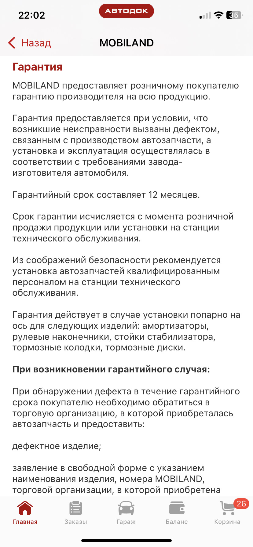

Думаю заказать рулевые наконечники фирмы MOBILAND, который предлагает широкий ассортимент автозапчастей для автомобилей европейского, а также азиатского производства. Цена 1120 рублей за одну штуку .

Ну поверьте мне я не из тех водителей, которые стали бы ездить с таким стуком/грохотом на всю округу и тем более с семьей . Сейчас изменений вообще не каких особо не заметил по ходовке, будто ничего не менялось, передок только чуть лучше проходить неровности стал, ещё рулевые наконечники поменяю . Задние с/б в балке вообще не беспокоят, а сам глазами увидел трещины есть уже и менять пора .
