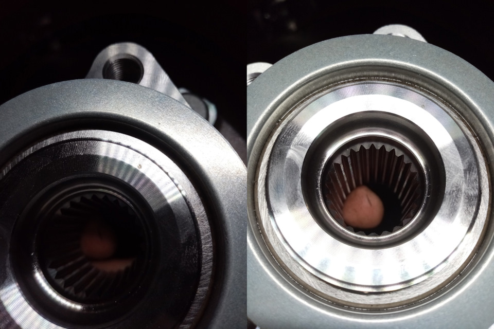

А вчера сделал полную фотосессию ступицы.
Размеры коробки 15х15х17.5 сантиметров.
Это единственные фирменные маркировки. Вроде выглядят аккуратно, будто лазером наносили. Но опять же — на глаз я так не шарю.
Вы ещё помните DVD диски? Ну так вот, лицевая сторона ступицы имеет такой же эффект, конечно я же пальцами жирными размазал консервационную смазку, но всё же видно.
Думаю это хороший знак качества обработки.
На этом фото подшипника кончились и идём дальше. То приложение в телефоне продолжало глючить. Писало — не вышло разглядеть артикул. Вышел — зашёл, разглядело и зависло на загрузке. Потому идём вводим артикул от руки и через 5-7 попыток с матюками получаем инфу.
У меня ограничение по фото, но вы можете сделать тоже самое с артикулом R168.77, там информации чуть больше. Вы сможете увидеть габариты коробки, рекомендацию по замене, расположение спереди и можете даже посмотреть видео по замене, правда там на ВАГе каком-то меняют. В инструкции можно выбрать Тииду или Куб, но информация, конечно же будет недоступна. Спасибо и на этом, как говорится.
Контрольное взвешивание. Весы были выставлены по уровню и испробованы на 3 разных поверхностях и подшипник ставил 6 разных мест на весах.
Помимо этого, ещё в магазине я обратил внимание на надпись снизу упаковки.
Ну ладно уж, качественная деталь и больше пролежать может. Я не сторонник везде спрашивать насколько свежие покрышки/аккумуляторы/масла. Ну ладно ещё АКБ, а так качественный товар не стареет (хотя у всего есть пределы и нюансы). Помните, что я напрочь забыл как расшифровать дату производства? Так вот сейчас расшифровал. Смотрим этикетку. Первые две цифры — год, последние три — день выпуска. А именно 193 день 2023-го года, этакий ещё молодой подшипник. Вот только дата с указанной на дне коробки не стыкуется. Вопрос к шарящим — что может быть? Дата какой-нибудь лицензии? Или это банально дата выпуска упаковки? Но не могла же она 5 лет на складе ждать своего часа…
Ах да! Я сейчас посмотрел ещё раз фото по R168.77 на Драйве и понял вот что. Походу главное отличие в том, что под артикулом R168.77 вы получаете товар французской фирмы SNR, по крайней мере в её фирменной упаковке, а так вживую не видел, надо смотреть надписи на подшипнике и самой ступице. А под маркировкой HGB.35175 вы получаете товар японской фирмы NTN, опять же, при условии что это не контрафакт.
