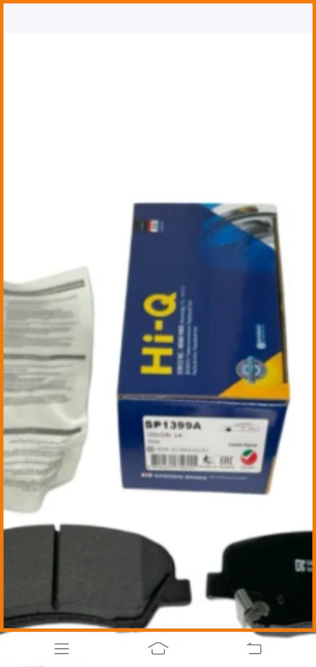

Хочу поделиться)))) 35000 км передних колодок внутренних просто нет, наружных 5мм, задние ещё бы походили но ржавые уж очень были, выкинул. Ездит жена очень аккуратно.Машина только что после ТО и сказано было что колодки до следующего доходят с лихвой, но по состоянию тормозных дисков, фото которых мне жена прислала из сервиса было многое мне понятно, но не официалам. Менял сам, кстати колодки один в один от Рио/ Соляриса, с минимальными доработками если вообще педант, но я скобки и пластину ставить не стал, не было времени. Колодки взял Marshall на пробу: М2625348 перед, М2624934 зад.Так вот, колодки я выбивал из скоб с помощью зубила и молотка, всё клином вросло туда.Куда то потерялись фотографии, но поверьте было всё очень печально.Привет всем официальным мастерам, которые обслуживают наши авто. Эти 3.14.ры льют медную смазку на пластины поверх грязи, от температуры и реагентов все это превращается в бетон. Этого делать нельзя. И в конце хочу рассказать про ручник)))) Весь интернет глаголит про провода и обратную полярность на разъем))). Я тоже как дебил тащил Акум, готовил провода))) Но имея инструмент по утапливанию колодок этого не нужно совсем. Всё правильно, глушим мотор зажимая кнопку ручника, снимаем суппорт, и утапливаем поршень приспособой без каких либо сопротивлений.

Передние колодки менял при пробеге 65000 км, кио рио без каких либо подгонок, один-в-один с родными, на старых остаток был 3-4 мм, задние еще не менял, пробег почти 85.
один в один да, но у меня противоскоипная пластина немного не встала на маршал и сверлить под пружинки прижимные не стал.
Чтоб не сверлить нужно выбирать с литерой А после номера
О как, спасибо. В копилочку
ну у меня получилось при износе в 60% без проблем
