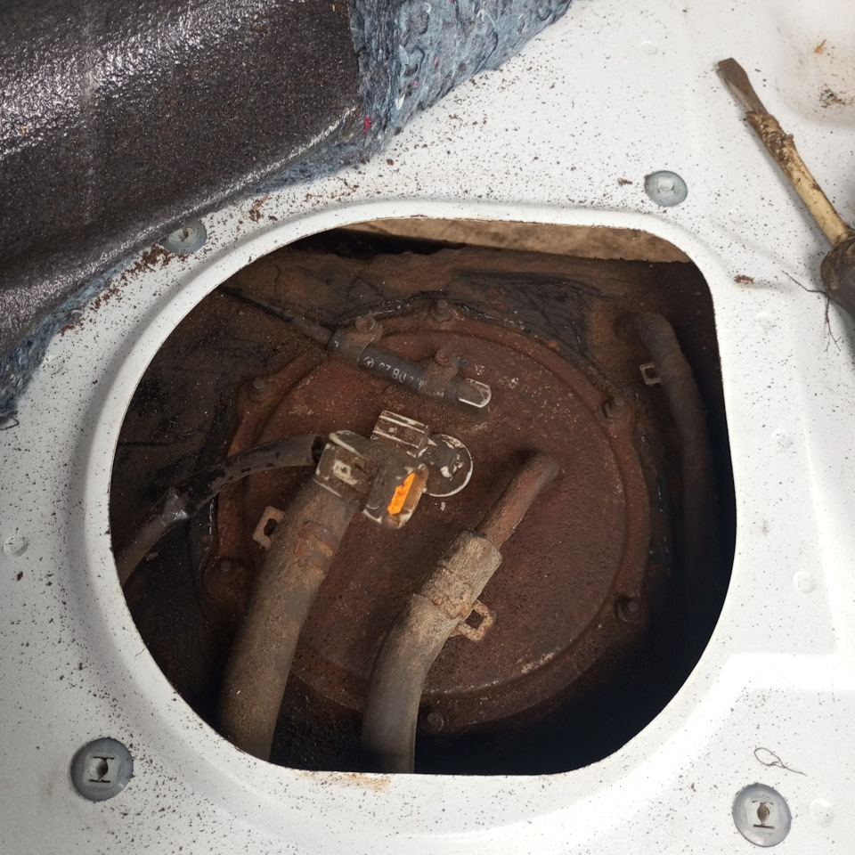

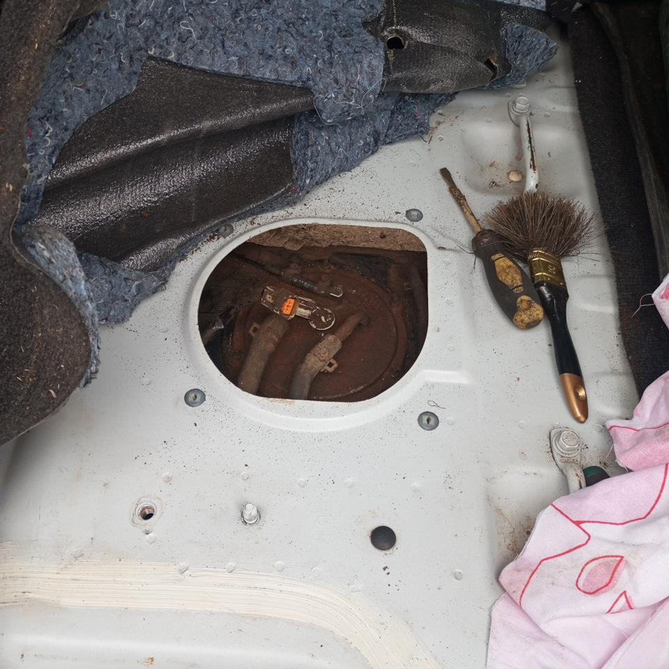

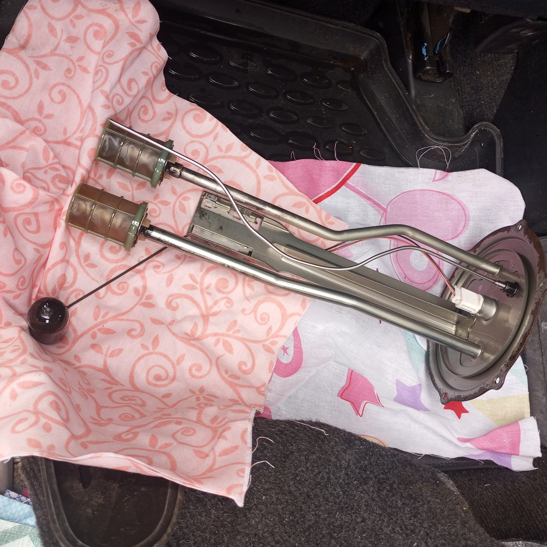

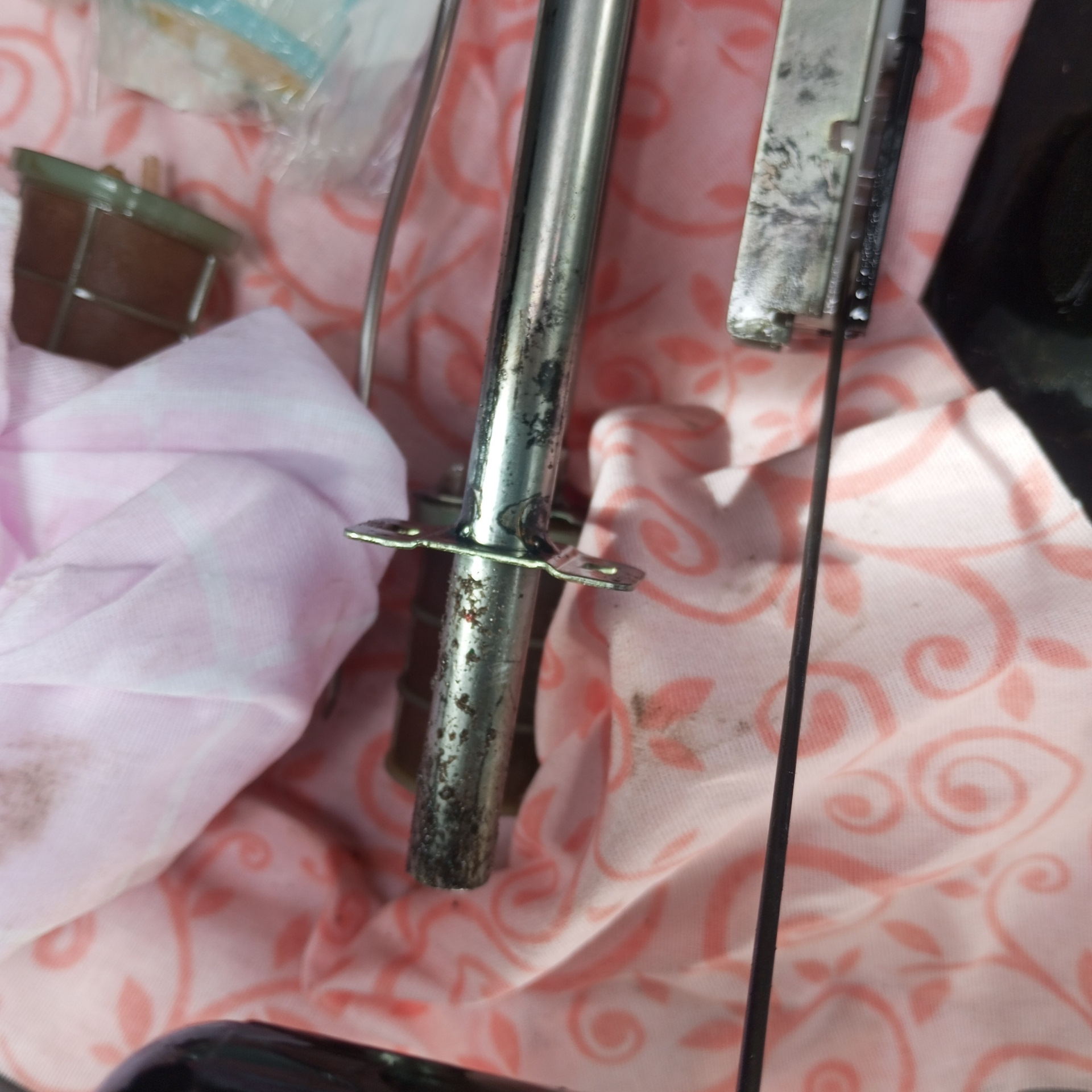

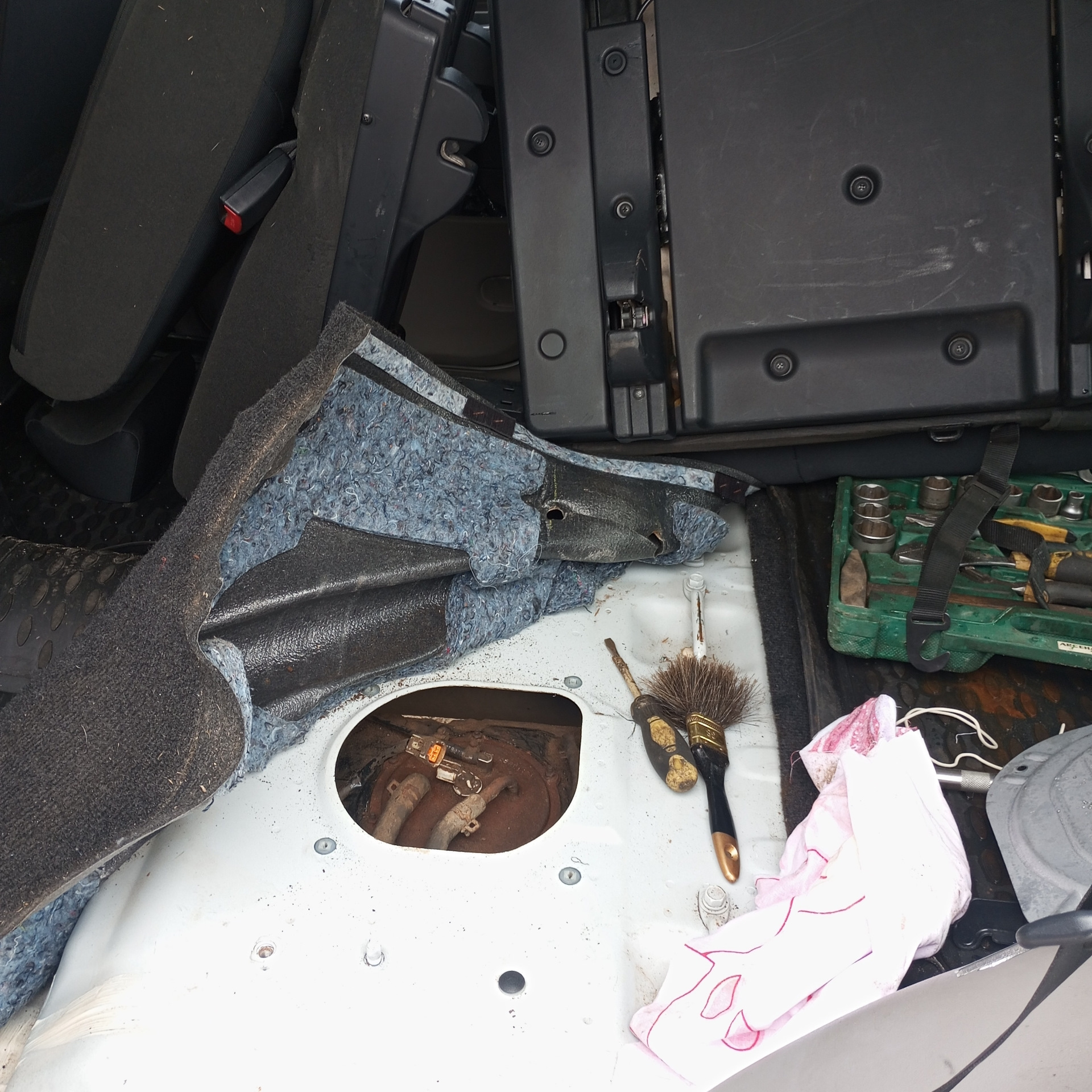

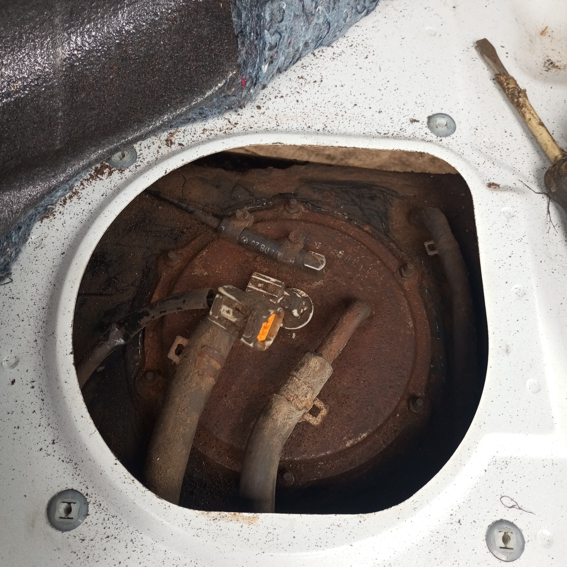

Здравствуйте господа, пробежал 150 .полёт нормальный.Полетела форсунка, снял сам, ничего сложного.Отправил в вин -дизель (Казань).Перебрали, поменяли Аней всё, но корпус сказали не очень.за ремонт отдал 11500. Установил, отбегал 1 т км, да, да 1т км.и форсунка накрылась.Купил новую 39800 установил, прописал с телефона, никаких проблем.Полёт нормой, Решил заглянуть в бак, за 150 т первый раз туда залез.Надо чаще, песок на трубках! На фото видно, А так машина отличная, тёплая! Много машин было, Паджеро в -40 (дизель) можно в майке ездить! Всем удачи!

Как показала практика и попытки кроилова форумчан, ремонт форсунок на наших машинах-бесполезен. Год и она отрыгнет. Покупаешь новую, ставишь и забыл…
Да мне кажется к нам в Казань отправлять и смысла нет, я что то не слышал чтобы у нас у нас успешно ремонтировали форсунки…
Не поверите все отзывы положительные, не одного отрицательного))))) вот и повёлся.
Теперь есть, надеюсь, отрицательный отзыв?)))))
Не стал писать, позвонил им сказал что форсунка накрылась, сказали присылайте будем смотреть.Два раза на одни итеже грабли не наступаю)
Расход увеличивается, дым появляется синий, воняет как от КАМАЗа ну и т.п
Застроил двигателя, диагностика показала пропуски в 4 м целиндре, завожу на холодную машину колбасит как будто ремень балансира оборвало.Ну и если скинуть фишку с форсунки то звук не меняется.Если так ездить то появится металлический стук.это стучит форсунка.На Паджеро она не сразу стучит.
А как вы поняли что форсунка накрылась?
