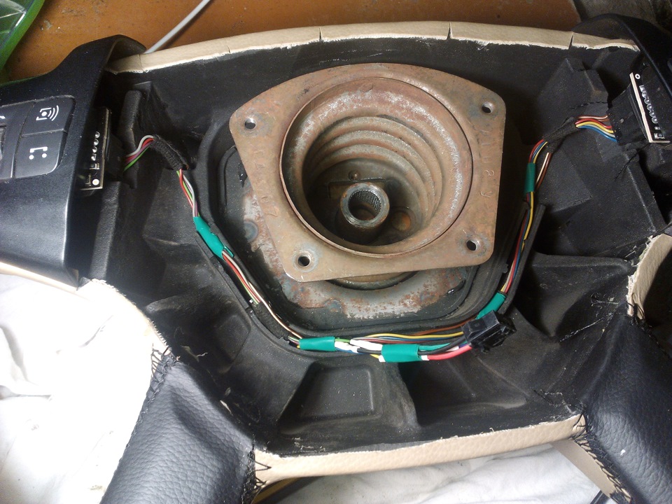

Вот наконец пришло "токопередающее устройство". Почему пришло? Потому, что в наших магазинах сначала говорили, что такого в природе не существует, а когда дал им каталожный номер озвучили цену в 2100, а при заказе через интернет 1300 в т.ч. доставка. Вот оно
Но чтоб его поставить нужно в руле вырезать парочку прямоугольных отверстий, для разметки делаем шаблон, совмещая отверстия на руле и на улитке.
Далее отверстия дрелью и пара часов работы напильником так как нижняя часть руля двойная и общая толщина металла в местах для отверстий составляет около 4 мм.
В магазинах радио деталей берем разъем на 4 контакта мама-папа,
обрезаем, пропаиваем, в общем скрещиваем жгут проводов кнопок от опеля с проводами на улитке.
укладываем проводки в канал на руле.
И можно сказать все готово.
Но поставить на место сегодня не получилось, во первых стемнело, во вторых колодка с обратной стороны улитки так называемая "евро",

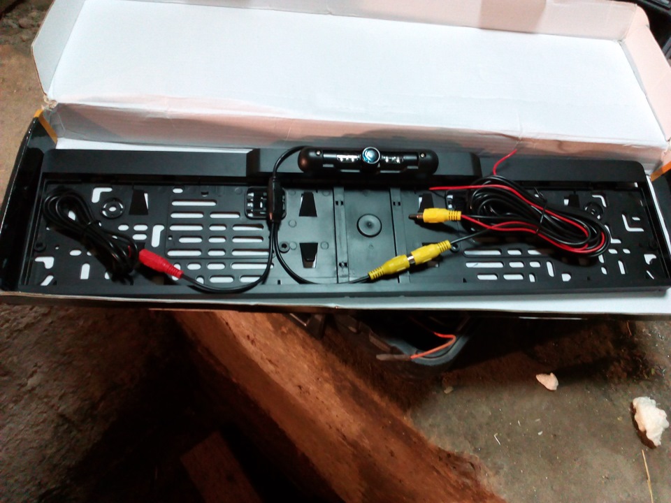

в закромах гаража чего нибудь подходящего на замену не нашел, опять завтра по магазинам. Еще на днях пришла камера заднего вида.
Вот на выходных и установлю все вместе.
