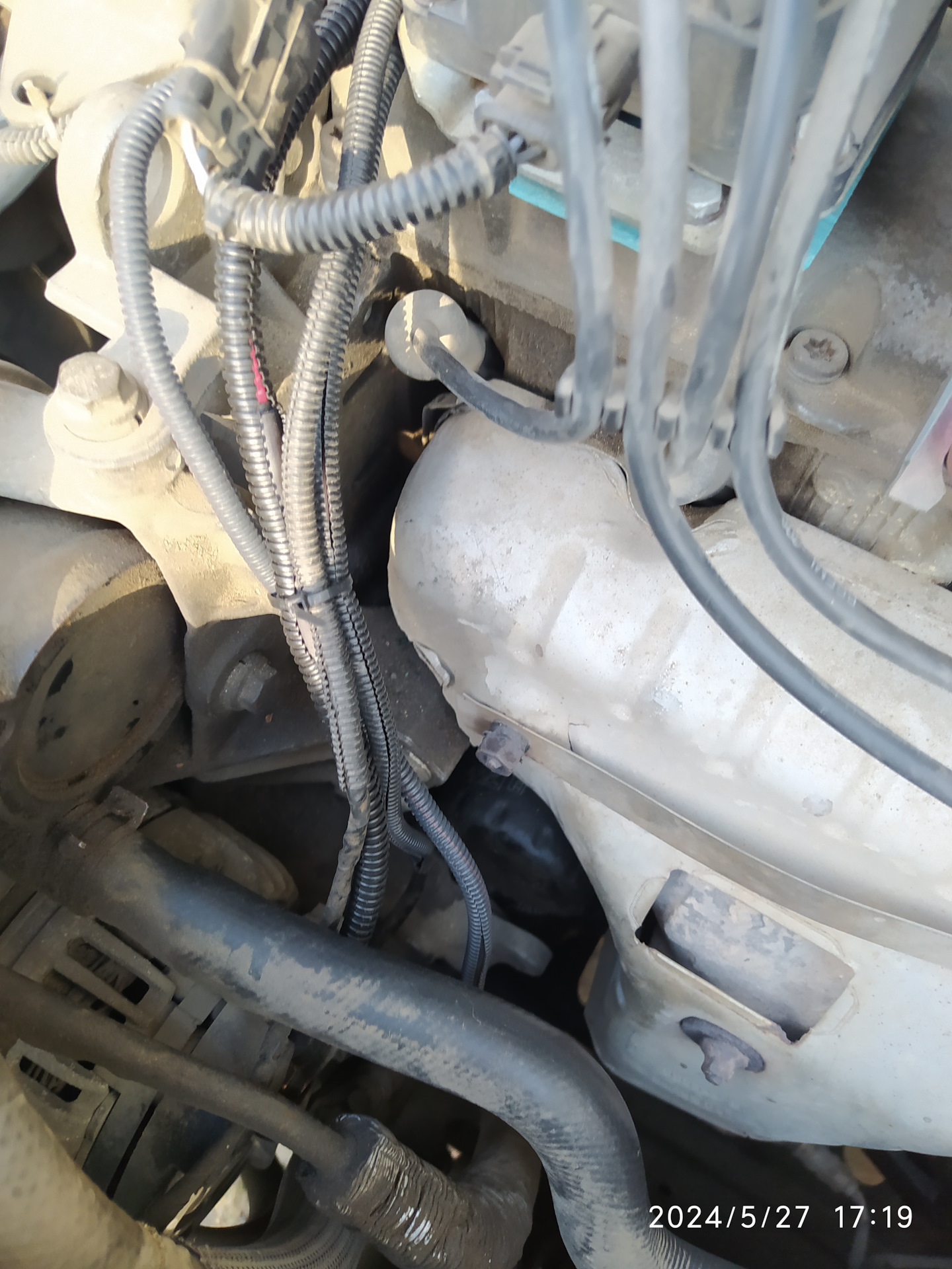

Загорелась тут лампа стоп и аккумулятор. Зарядка идет 14.2-14.4. Заглушил, завел. Потухла. Запчасти для гены куплены, но это потом. Пока решил открутить гайку на гене и осмотреть на предмет окислов. Подозрение вызвала изолента и утолщение под ней на проводе генератора. Отмотал, а там красота. Нарощенные кусочки. Отрезал. Удлиннил проводом ПуГВ 10мм2. Соединил гильзой ГМЛ 6мм2. Наконечник НК 6-8. Термоусадка, гофра. Может и не в этом дело, но так мне кажется будет лучше.
Местами от проводов отваливается изоляция, как вафля(((

Нормальный пробег) зимой один раз тоже к дому подъехал, остановился и загорелась акб. Перезапустил авто -бестолку. Стал готовиться к поиску проблемы в гене. Батя говорит: " а ты газани, может не взвелся?"
Газанул и проблема ушла. Уже три месяца все ок с того момента) провода штатные без окислов
Я тоже газанул и капот открыл)). Помог перезапуск.
