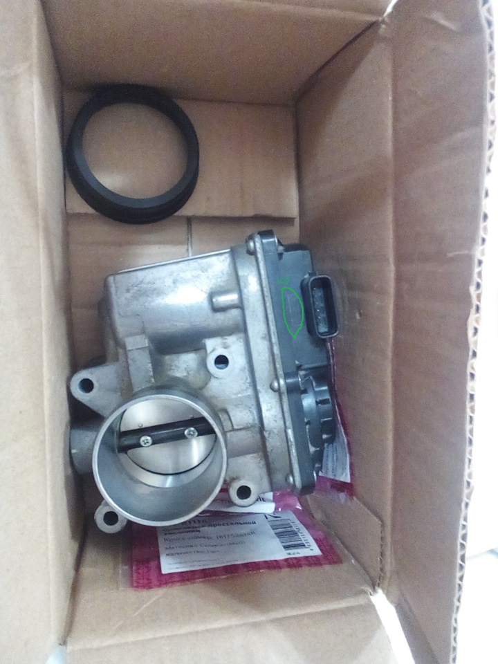

19.04.2024 замена дроссельной заслонки. Новая оригинал.
Месяц проездил, наблюдал, всё норм, заводится хорошо, проблем нет.
И вот сюрприз. Начала выскакивать ошибка P2119 когда заглушишь двигатель, не всегда, за полторы недели четвёртый раз .
Остановишь двигатель и мультик просигналит через секунд 30 о ошибке.
Вкл зажигание на приборке чек оранжевый и кардиограмма оранжевая, выкл / вкл зажигание кардиограмма может пропасть, чек остаётся .
Если запустить двигатель сбоев в работе не наблюдается. Заводится хорошо и в движении вроде всё норм.
Стираю ошибку мультиком. Куда чесать "репу"? С чем это может быть связанно .
Проехал примерно 1300 км без проблем .

Привет, 16 клап. Да новую купил, потому что реально достало тогда, адаптация не помогала ни какая, глохли в дороге, при запуске, плохой запуск, рывки в движении, диагносты электрики с этим совсем сложно. Один человек как-то норм попался но прозвон проводов не делали.
Месяц нормально после замены проездил, сейчас если таки сказать тоже норм Логан себя ведёт, только P2119 бывает выскочит после того как авто заглушишь, а так норм. Но вот откуда ошибка идёт
