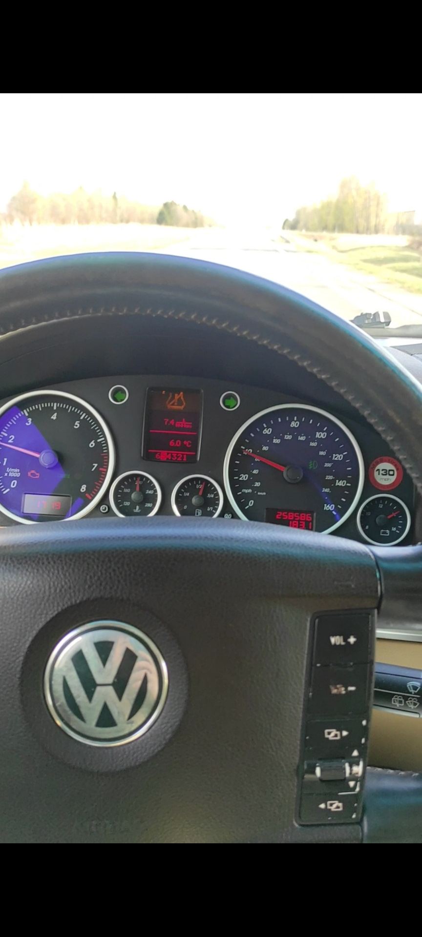

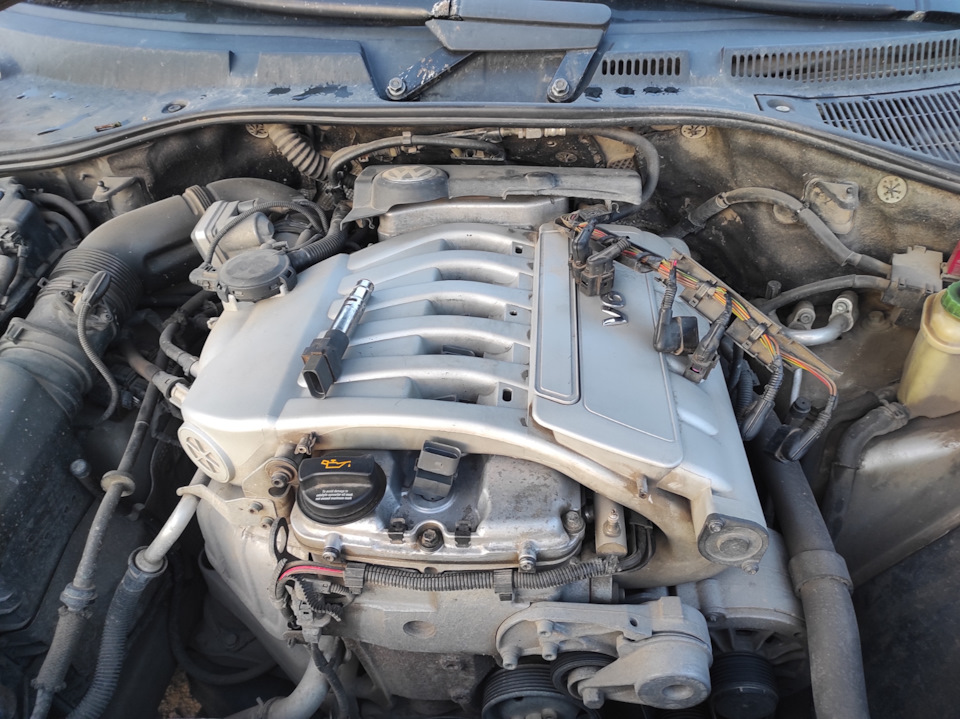

Всем привет) Туарег решил немного покапризничать и намекнуть о том, что нужно было проверить ещё год назад, после покупки. По дороге на дачу, во время обгона машина начала дёргаться, заморгал чек и мне пришлось перед только что обогнанной машиной включить аварийку и с позором сойти с дистанции) После остановки чек перестал моргать и зажёгся на постоянной основе. Ещё со времён А4 я знал что моргающий чек означает пропуски, но после остановки двигатель на ХХ работал хорошо, протроев не было, на секунду я подумал что это была какая то разовая акция и сейчас мы весело продолжим наш пусть, но стоило мне включить драйв и чуть больше нажать на газ, как чек опять начинал моргать и машина отказывалась нормально разгоняться. Почесав голову на обочине и прикинув что если давать газ плавно, то в принципе машина едет +/- стабильно, было принято решение развернуться, плавно разогнаться до 60, встать на круиз и доковылять как то 20км до дома, а там уже подключать васю и разбираться в чем дело.

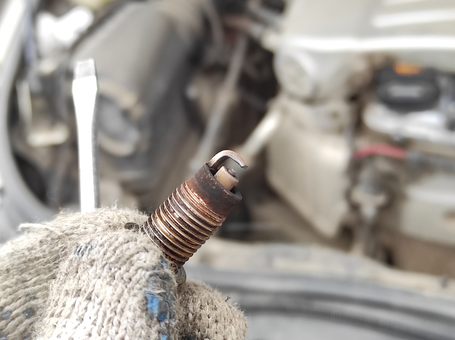

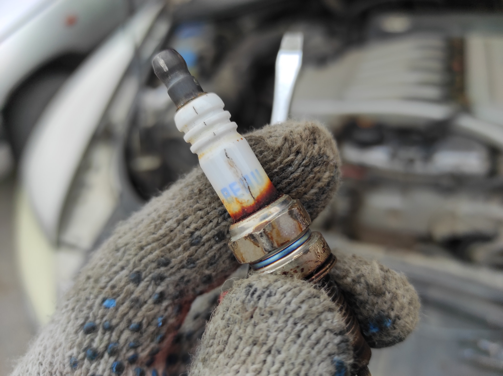

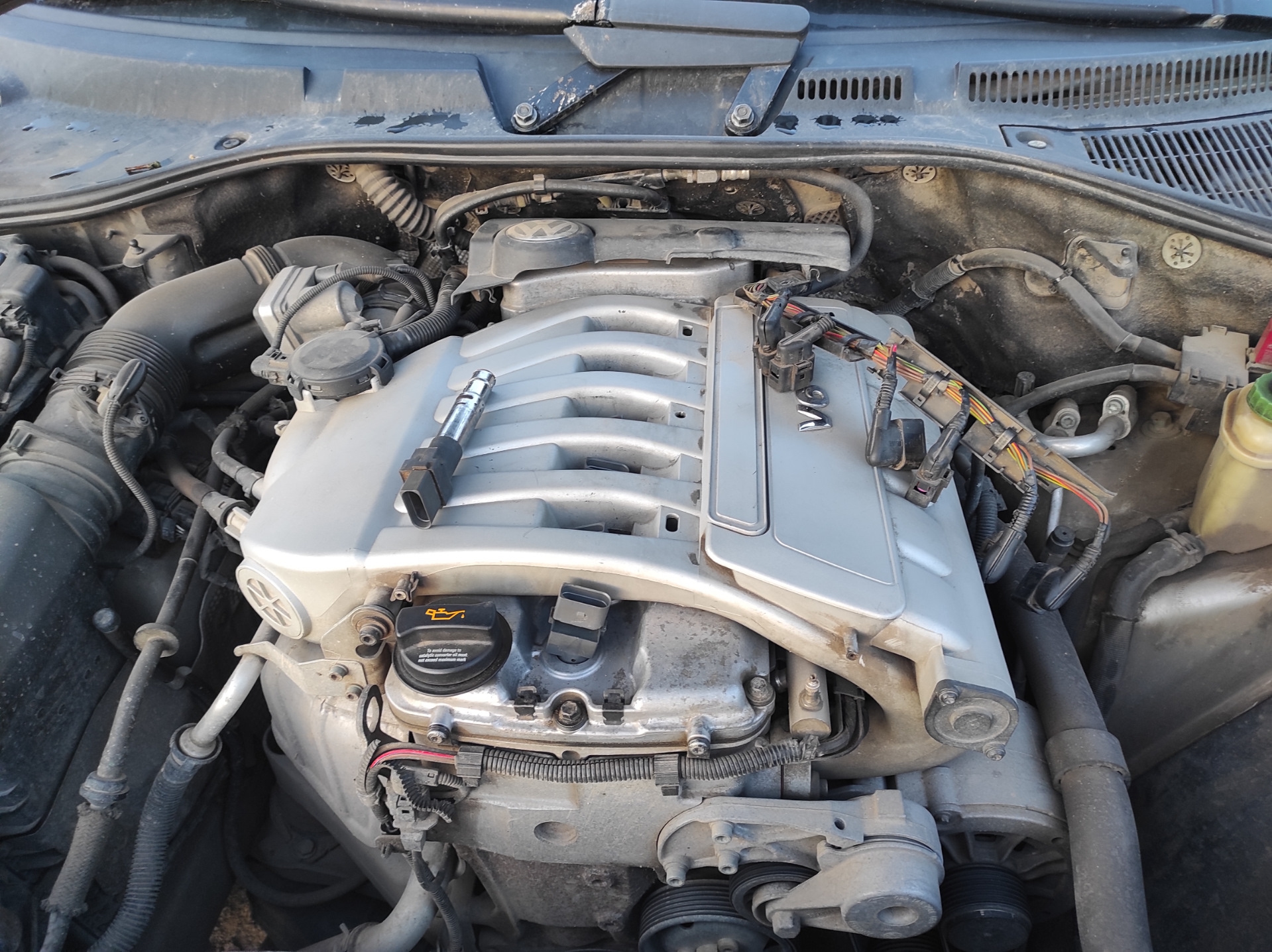

По приезду подключив васю увидел ошибку пропуска в первом цилиндре, вытащив катушку и выкрутив свечу я немного офигел и понял что очень зря я сюда не заглянул раньше, свеча была в ужасном состоянии, мало того что она пробивала и этим убила катушку, так ещё и зазор был огромный, эти свечи проехали явно очень много и мой косяк что я этого не заметил раньше.

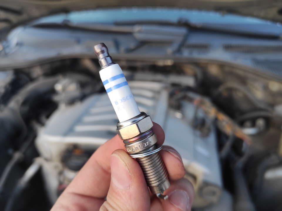

По итогу катушка умерла, но балго у меня были в запасе 6 штук бу, которые год назад мне подарили один хороший человек из нашего местного ауди клуба) После небольшой очистки свечей от следов пробоя и замены катушки машина поехала без каких либо проблем, но с такими свечами выход из строя следующей катушки был только вопросом времени, поэтому сразу были заказаны новые свечи, решил взять Bosch 0242135510, а машина на время доставки поставлена на прикол.

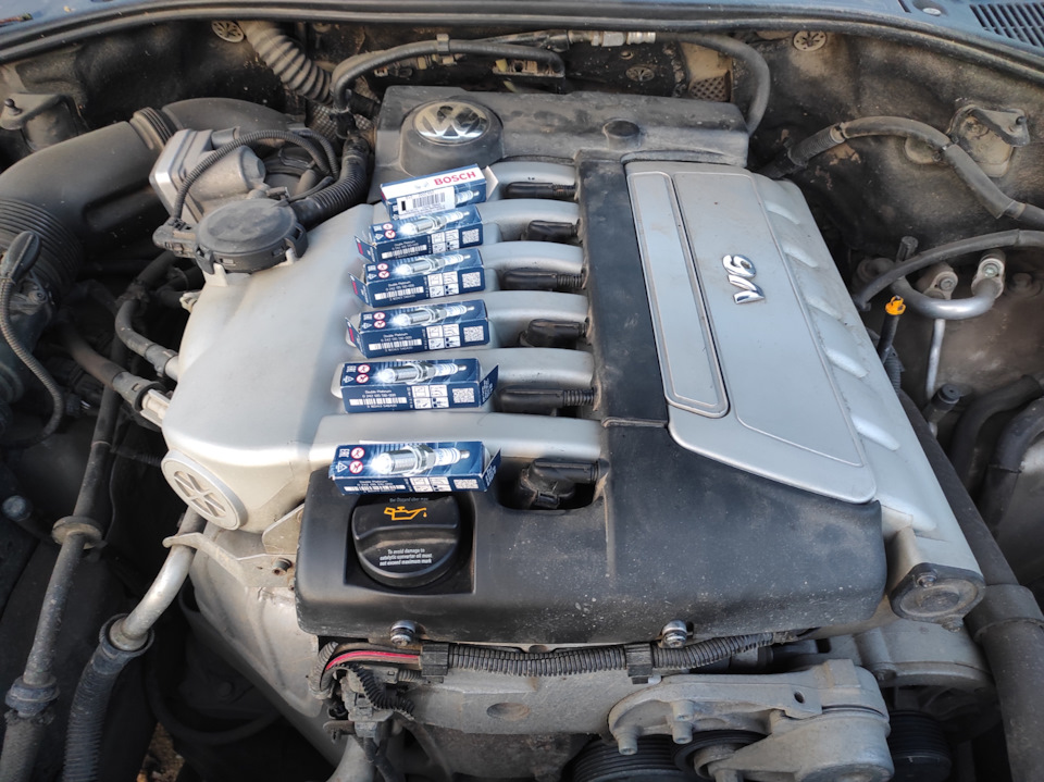

Как только товар был на руках, я сразу поехал производить инсталяцию) По замене свечей писать особо думаю не стоит, это и так всё знают и умеют, главное штекера отсоединить от катушек ничего не сломав.
После замены заметил что на ХХ мотор стал работать ровнее, расход на ХХ не изменился, на ходу пока не замерял.
На этом всё, проверяйте свои свечи время от времени и не доводите до такого состояния)

Подделка похоже, менял свои прошедшие 100000, зазор был в норме
Возможно, пред владельцы ещё ставили, я на них проехал где то 17к, а пред хозяева неизвестно сколько, но я тоже не видел ещё что бы такой зазор на свечах был)
