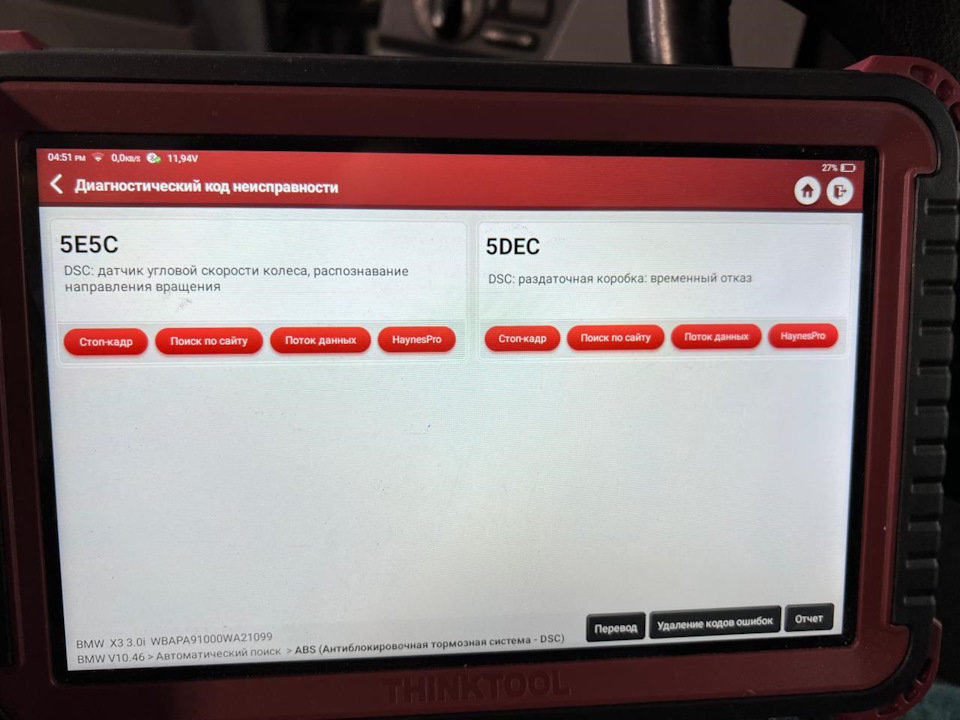

Между майскими праздниками, я был на даче, и при поездке в ближайший город за продуктами у меня на ходу стала появляться гирлянда и сразу пропадал полный привод, стабилизация абс. При этом она то появлялась, то пропадала, пришлось отключить сервопривод выдернув 26й предохранитель и машину перевести полностью на задний привод пока не разберусь, так я проездил пол месяца пока решал вопрос.
По возвращению в Москву, я просканировал машину, изначально подозрения были на датчик угла поворота руля, симптомы были очень похожи на него, но по диагностике он вывозил четкие показания, и ошибок по нему не было, была лишь ошибка 5DEC — раздаточная коробка.временный отказ, и она была в блоке АБС. я конечно спрашивал на форумах и группах, читал, все сразу приговаривали сервопривод, раздатку и датчик угла руля, но я пошел по логической цепочке- так как при запуске машины был слышен как работает сервопривод, и ошибок по приводу не появлялось, логично что он живой и вырубается только на ходу, значит пока машина стоит все показания и тд нормальные, и машины когда начинала ехать ПП работал, но метров через 20-30 вылетала гирлянда и все отваливалось, перезапуск спасал либо чуть проехав снова ПП появлялся, и так по кругу, так же ошибка пропадала на скорости свыше 50 примерно, а при движении раздатка опирается на показания датчиков абс и на датчик угла руля, я полез в блок АБС — ошибок по абс не было, смотрел показания датчкиков на ходу, 3 были идентичны, а один (задний левый) имел погрешность примерно +- 1км, я купил один передний новый и один задний что бы можно было менять по кругу, начал с того чьи показания чуть болтались, снял, заменил, там все благо быстро, тест на дороге — ничего не поменялось, так же ошибки, снимаю второй задний, ставлю ранее снятый левый туда, и все, ошибок нет, привод работает штатно, при этом на датчике не было никакого криминала, налета не было, был чуть подтерт гребенкой, их нужно будет тоже менять конечно в последствии.
к вопросу ремонта где то, если бы я машину отдал в сервис, то первым куда бы они полезли был сервопривод, заменив его и не добившись успеха они бы приговорили раздатку, и она бы так же не спасла а я потерял сходу сотку минимум)

По идее можно было посмотреть диагностикой в момент когда прописывается, какие показания вращения колёс ( скорости). Да и вообще — странно, т.к. датчик пишет прям датчик
я смотрел, показания — нормальные по диагностике, я читал на одном из форумов о той же проблеме на такой же но дизельной машине, она из сервиса в сервис кочевала там меняли все подряд, пока мастер осциллограф не начал подключать к датчикам АБС и вопрос так же решился как и у меня. так что диагностике верь но сам не плошай)
