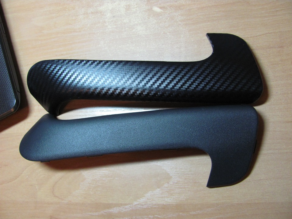

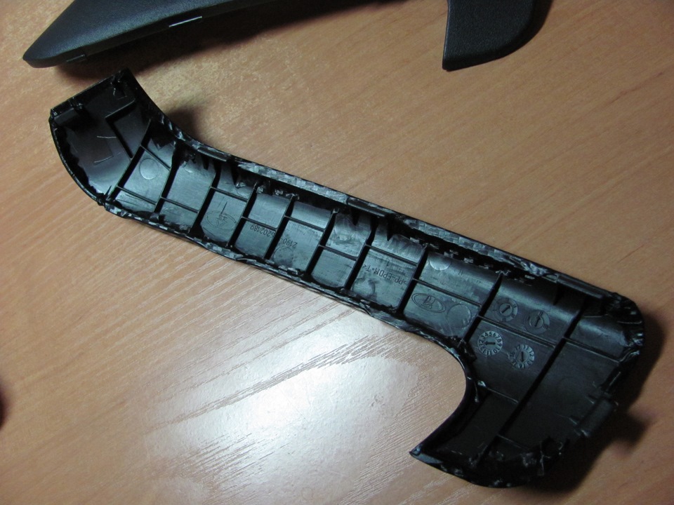

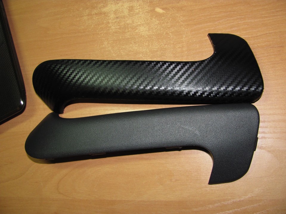

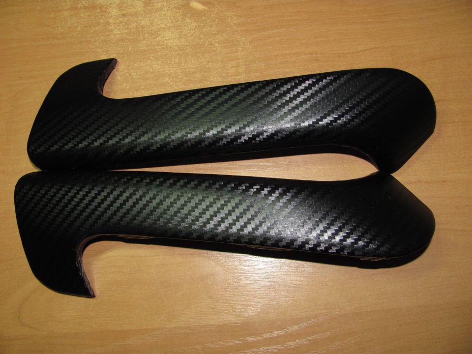

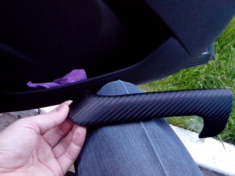

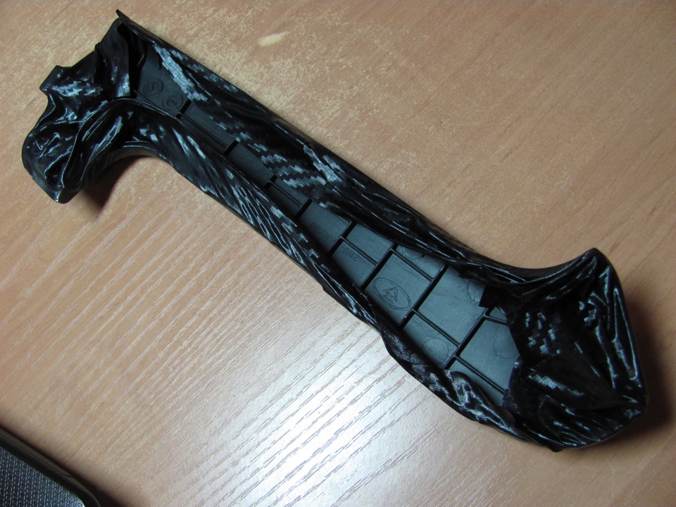

Привет всем моим читателям, как говориться: делать было не чего, дело было вечером… а еще был купленный давно у китайцев рулон карбоновой пленочки за 100р… и мысли чтобы обтянуть такой не сложное… и вот решился приукрасить ручки мой комплектации Норма. Скажу сразу вам понадобиться фен чтобы ровно и быстро натянуть плёнку, вполне пригоден фен для волос, я приватизировал у жены)) так же понадобиться канцелярский ножик чтобы вырезать излишки. Снять накладки ручек очень легко, нужно поддеть отверткой снизу их и оттянуть, для обклеивания вполне достаточно полосок шириной 10см и по длине чуть длиннее ручки порядка 30см, спирт/обезжириватель чтобы ручки обезжирить. Методика такова: сняли накладки ручки, обезжириваем поверхность накладки, отклеиваем защитный слой от плёнки, приклеиваем по всей длине, далее начинаем греть края феном и натягивать, лучше фен положить чтобы двумя руками вытягивать плёнку и держать накладку, после натягивания отрезаем лишние края и обрабатываем шов ножиком чтобы не выпирало не чего.

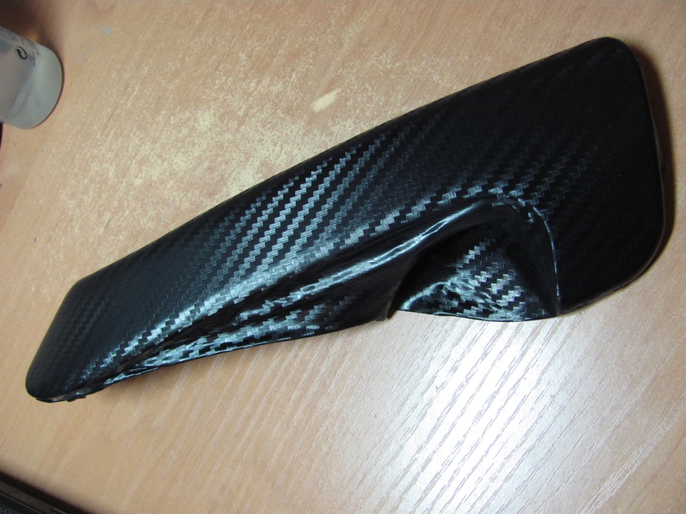

С одной ручкой накосячил немного, без фена натягивал и получились небольшие складки, другие две отлично получились ровно, так что фен обязателен.
P.S. извиняюсь за качество некоторых фото, которые с телефона.
Завтра постараюсь с фотоаппарата фоток добавить на машине как будут смотреться
