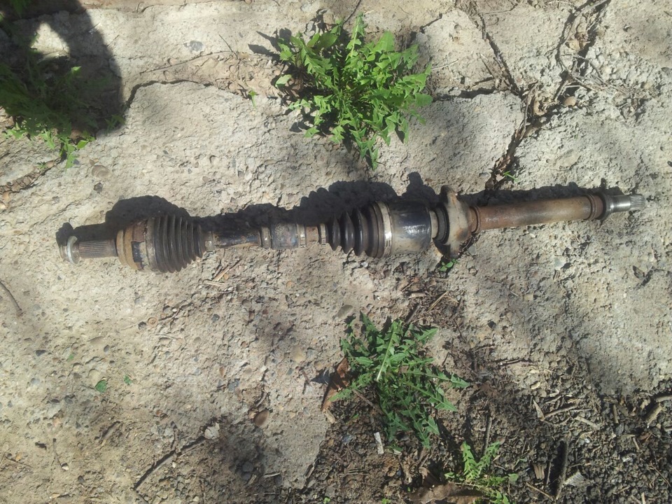

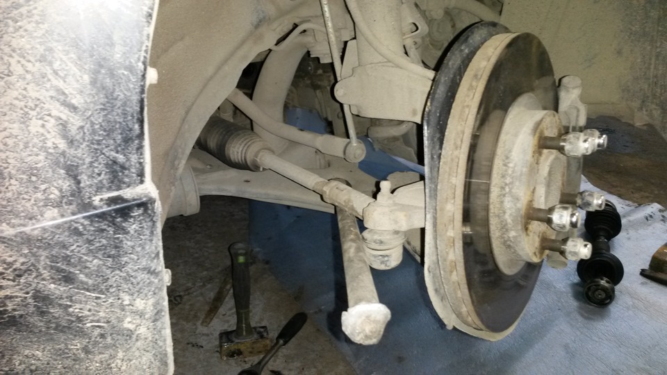

В апреле после переобувки начался хруст при разворотах, грешил на слегка отваливающиеся подкрылки, думал все закреплю, и пройдет. Все закрепил, наколхозил саморезов, и. Хруст не пропал. Вопросов не осталось — наружний ШРУС ( и я не ошибся, именно с правой стороны. Начал гуглить, думал приценюсь по гранате, поменяю и все. АГА )) сюрприз — шрус отдельно не меняется, только с приводом в сборе, на экзисте около 25500 оригинал, 31 день.

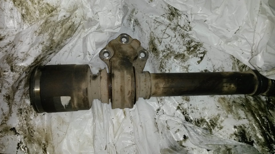

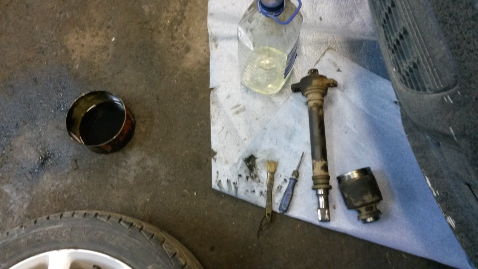

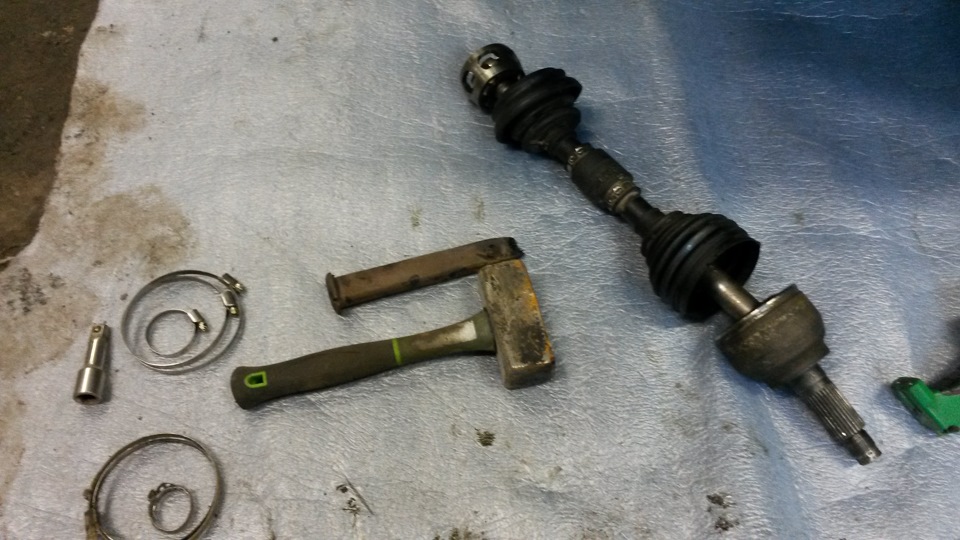

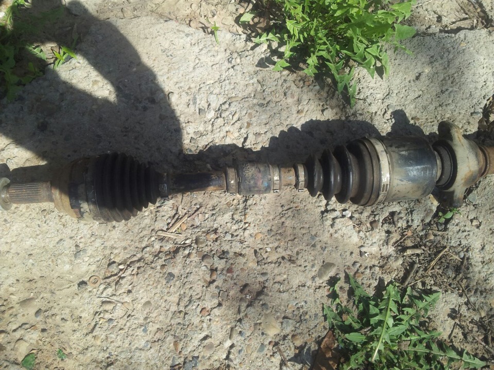

Приехал к брату, разобрали все с правой стороны. Диагноз — пыльник наружний неплотно сидел, на днях "поплавал" через большую лужу. Вода попала, граната заржавела ( Подумал щас выбьем ее, и попробую поставить от 1.6. Как мы не пытались, граната не выбилась( В итоге все промыл бензином, каждый шарик, залили смазку шрус, собрали привод, поставили, поехал. Хруст все же остался, но не такой сильный и громкий, теперь другая проблема — слишком громкий гул в салоне, загудел подвесной подшипник. В таком гуле проездил 2 недели, и понял что нужно искать новый привод в сборе. От брата остался от 1.6 мазды такой же, думал сначала его поставить. Покурив форум понял, что нифига, шлицы не подойдут, да и крепеление подвесного у него другое. Приводов куча, различаются по типу кпп, шлицам, креплению наружнего шруса (болт или гайка), по длине, рестайлингу. Просто пойти и купить не получится, только снимать свой и искать такой же. Долгие дни поисков. еще и привод такой редкий, точнее редкое крепление подвесного. Новый китайский начинался от 14 на экзисте, ну его этот китай подумал я. С 1 по 4 мая все праздники искал б\у привод на авито. прозвонил кучу разборов, нигде нет с таким креплением по фоткам. Знакомые помогли найти у нас в Казани — забрал за 12к то что нужно было. Поехал к знакомым, сняли старый привод, так он вообще а шоке)) подшипник люфтит и гудит, внутренняя граната тоже жестко люфтит, наружняя похрустывает) Ок, сразу залил новое масло в коробку ZIK 75W90 (1800р 4л), чтобы больше не лазить туда, хз когда оно менялось до меня. Поставили все, поехал довольный, ниче не хрустит, но. НО гул все равно есть, но потише все же. И это ступичный устал справа. Но это уже другая запись )
