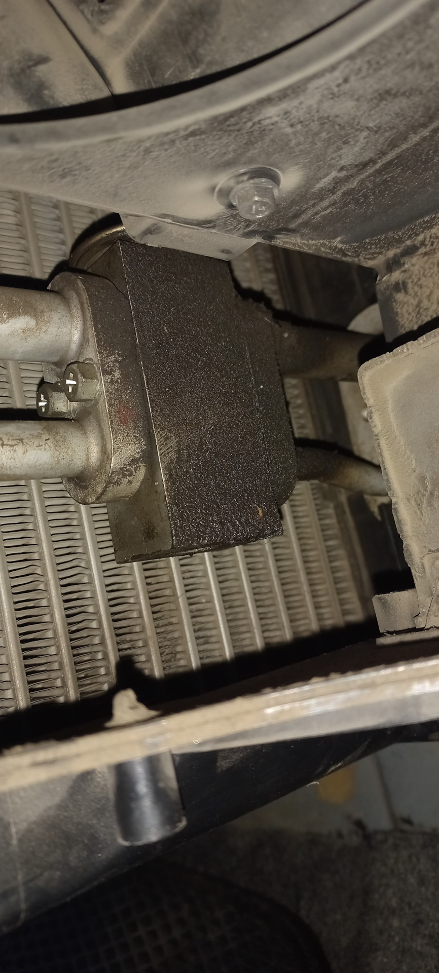

а) стык клапана ТРВ (не учёл 3 года назад, что там тоже есть уплотнительные резинки и их нужно было заменить
б) сальник компрессора.
2) Сами клапана ( в том числе и клапан компрессора ) работали некорректно, т.к. при увеличении оборотов температура на воздуховодах опускалась на 3 градуса, здесь также может быть еще причина в том что сам компрессор уже плохо нагнетал давление
Все эти причины поспособствовали выходу компрессора из строя.
Было это так:
В районе испарителя при включении кондиционера зашумел клапан. (шипение слышно на весь салон)
По ощущениям будто давления не было, Но на самом деле стружкой просто забило клапан трв и он заклинил в одном положении, и промывка самого клапана не помогла и танцы с бубном также, рекомендую его менять в таких случаях.

На трв клапане был прямо налёт из масла и пыли:

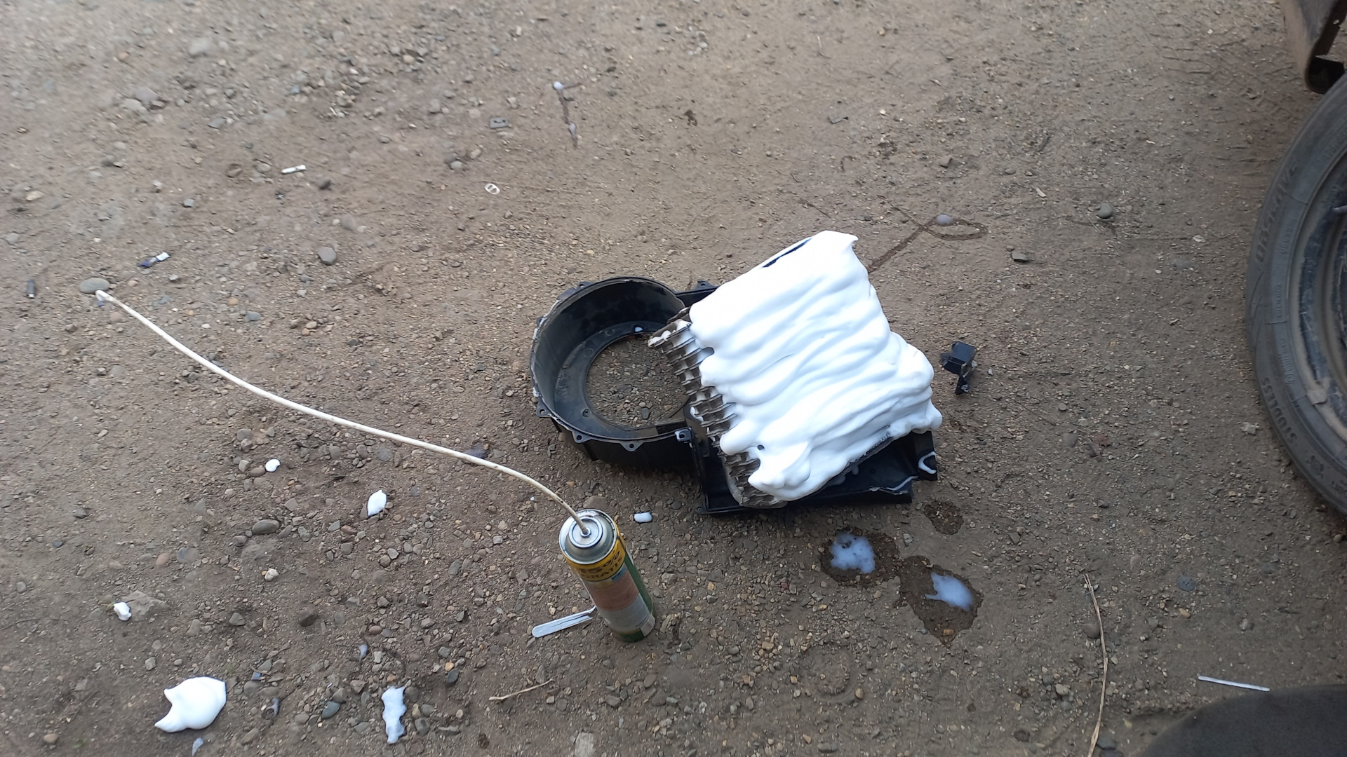

По ходу дела был очищен испаритель сначала снаружи, а потом и внутри:

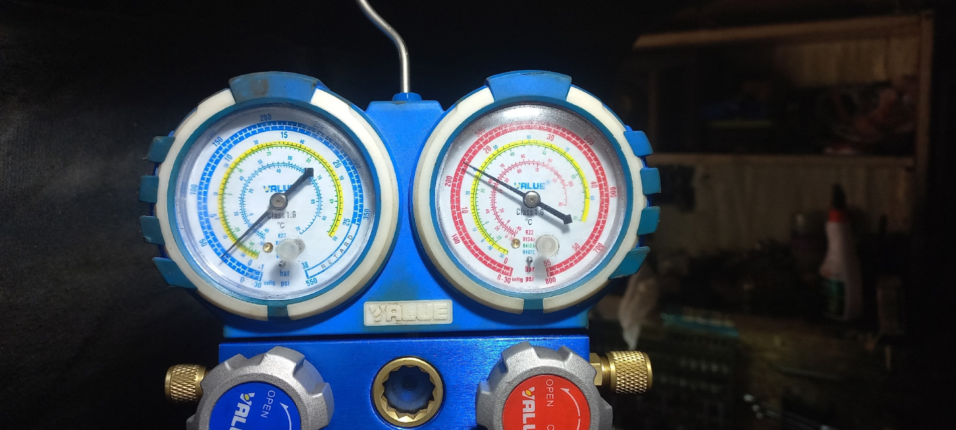

Далее заправка системы и наслаждение приятной прохладой в поездках

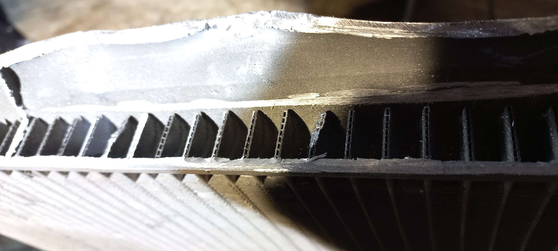

конденсор промыть невозможно. Он только меняется. Как и осушитель. И конденсор внутри идёт не как радиатор охлаждения, а зигзагом в три или четыре этажа. Как-то так это устроено.
Я знаю его внутреннее строение. Разрезал. Смотрел.
Оспаривать что там можно а что нет — не буду. Просто в конце сезона сделаю замеры температуры и отчитаюсь как себя чувствует сплит система.

Прикол в том что посути то стружка пройти не успела в большом количестве. В основном это был тефлон. А вот сам тефлон на удивление вымылся быстро. Я постепенно менял фильтры на каждом компоненте. Так вот на конденсере я после 3х часов промывки потом еще пару часов гонял чистый фильтр. В итоге он не потемнел. Так что надеюсь что всё будет ок.

И кстати этот конденсер не мультипроточный. У него две перегородки внутри. На каждый поток идёт треть капиллярных секций

Я разбирал битый конденсер на отца кобальте. Так там отверстия были в 2 раза меньше чем здесь. На фото конденсер ланоса в разрезе.

И скажу что по размерам тефлоновая стружка меньше сечения этих капилляров)
Так что здесь по большей части именно конструкция самого компонента влияет на возможность его промывки.
Такие ещё не приходилось разрезать. Тут шансы выжить есть
Ну вот поэтому я изначально разрезал. А потом уже решился на промывку. У меня валялся старый радиатор который пробило камнем уже давно.

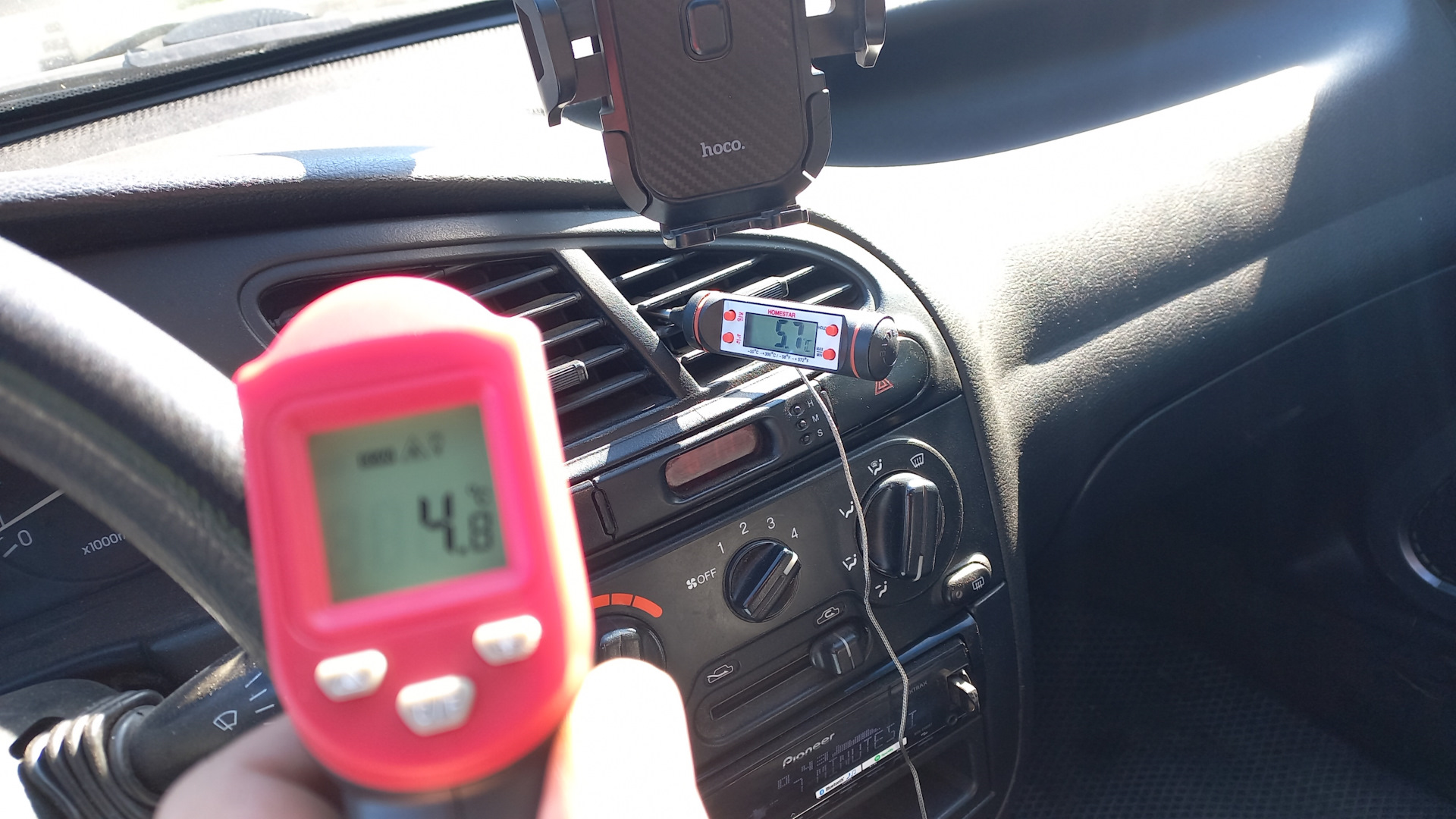

Привет) Нынешнее лето, всё прекрасно, систему не перезаправлял, не дозаправлял, промыл радиаторы перед жарой:)
Всё хочу купить дешманский термометр с выносным датчиком и проверить температуру в воздуховодах ради интереса, а то все тут чуть-ли не морозильную камеру описывают🤣 У меня холодит, мне хватает, и то, на лобовое и в ноги направляю, шоб не продуло)
Я потихоньку себе набрал. У каждого +-1 градус погрешности. Но точнее всего показал чёрный
Industsafe
Ну а среднее значение получилось + 5 градусов на центральных воздуховодах. В планах в идеале конечно плёнку атермальную поклеить на переднюю полусферу. Я у товарища посмотрел, , не так сильно напекает кожу.
Я органолептическим методом: холодит и ладно 🤣
Ну до поломки я тоже всегда руками проверял, а по факту трв клапан уже давно нормально не работал) потому тчо от повышения оборотов становилось холоднее градуса на 2-3. А в нормально работающей системе должна быть постоянно нагнетаемая температура +5 +6 на воздуховодах.
