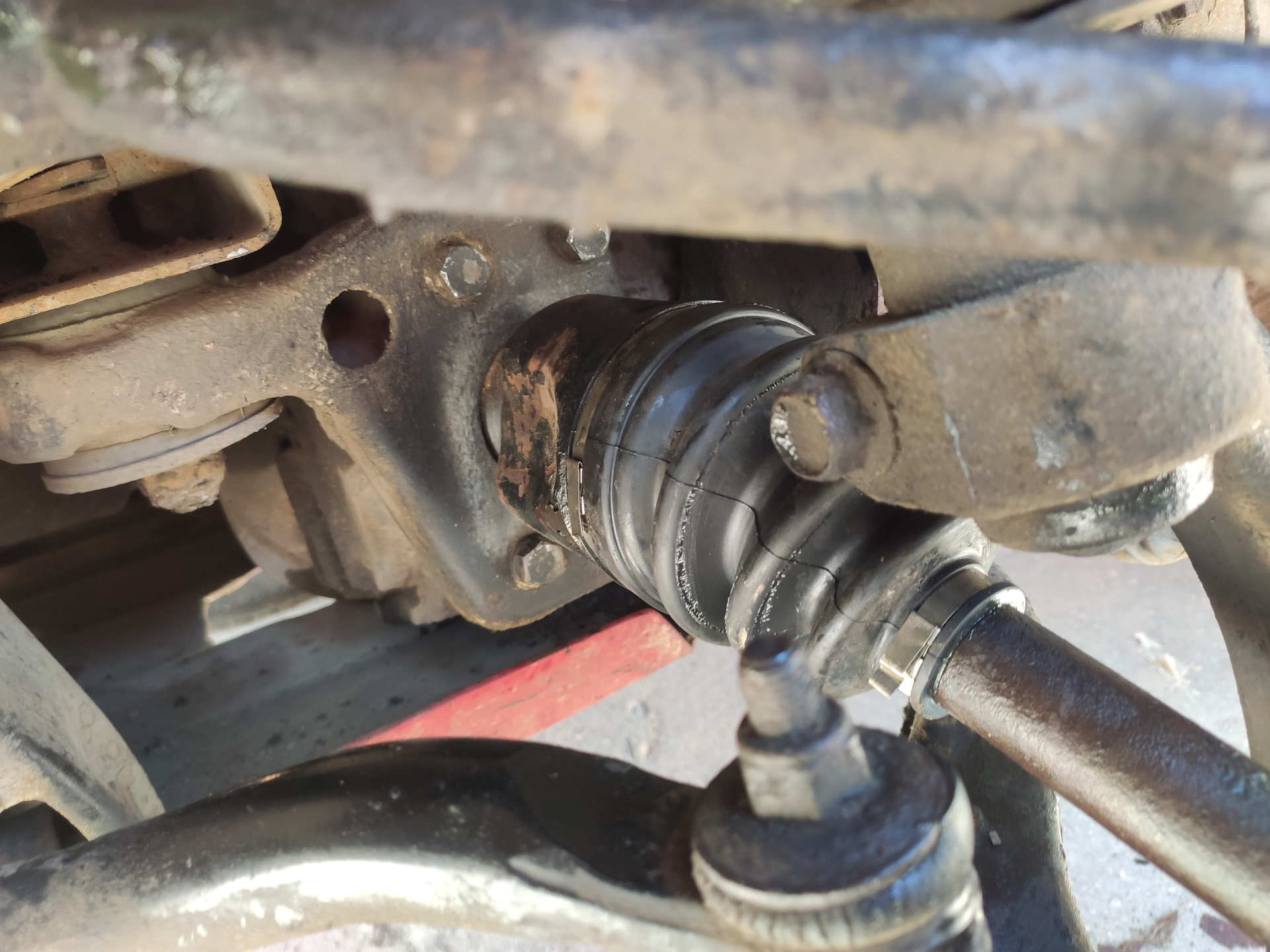

Месяца 2 назад заметил, что на внутренних гранатах появились трещинки на пыльниках. По совету бывалых прикупил зарекомендовавший себя комплект пыльников про запас.

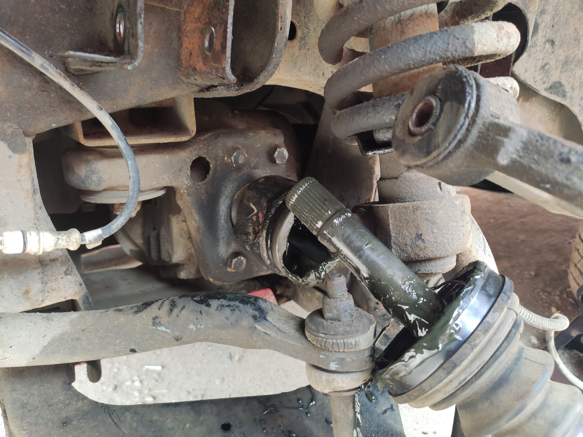

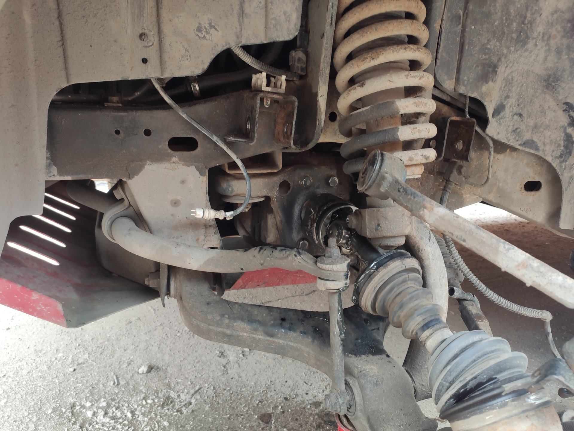

А при последней замене колес заметил, что один из пыльников начал сопливить. Делать нечего, нужно менять, чтобы не попасть на целую гранату. А как менять, я ведь еще этого не делал на этом авто? На одном из каналов подглядел, что можно достать привод, открутив верхний рычаг, решил попробовать.

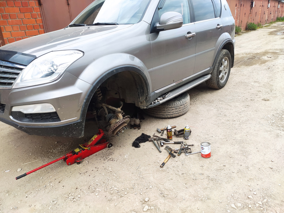

Для начала освободил все шланги и провода, разъединил разъем датчика и открутил тормозной суппорт. С этим проблем не возникло, так как на прошлой неделе менял направляющие, а вот с рычагом подзадолбался, даже один раз ключем себя по балде приложил, но открутил.

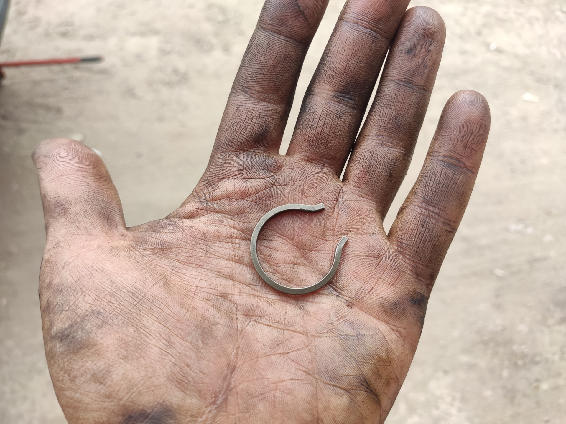

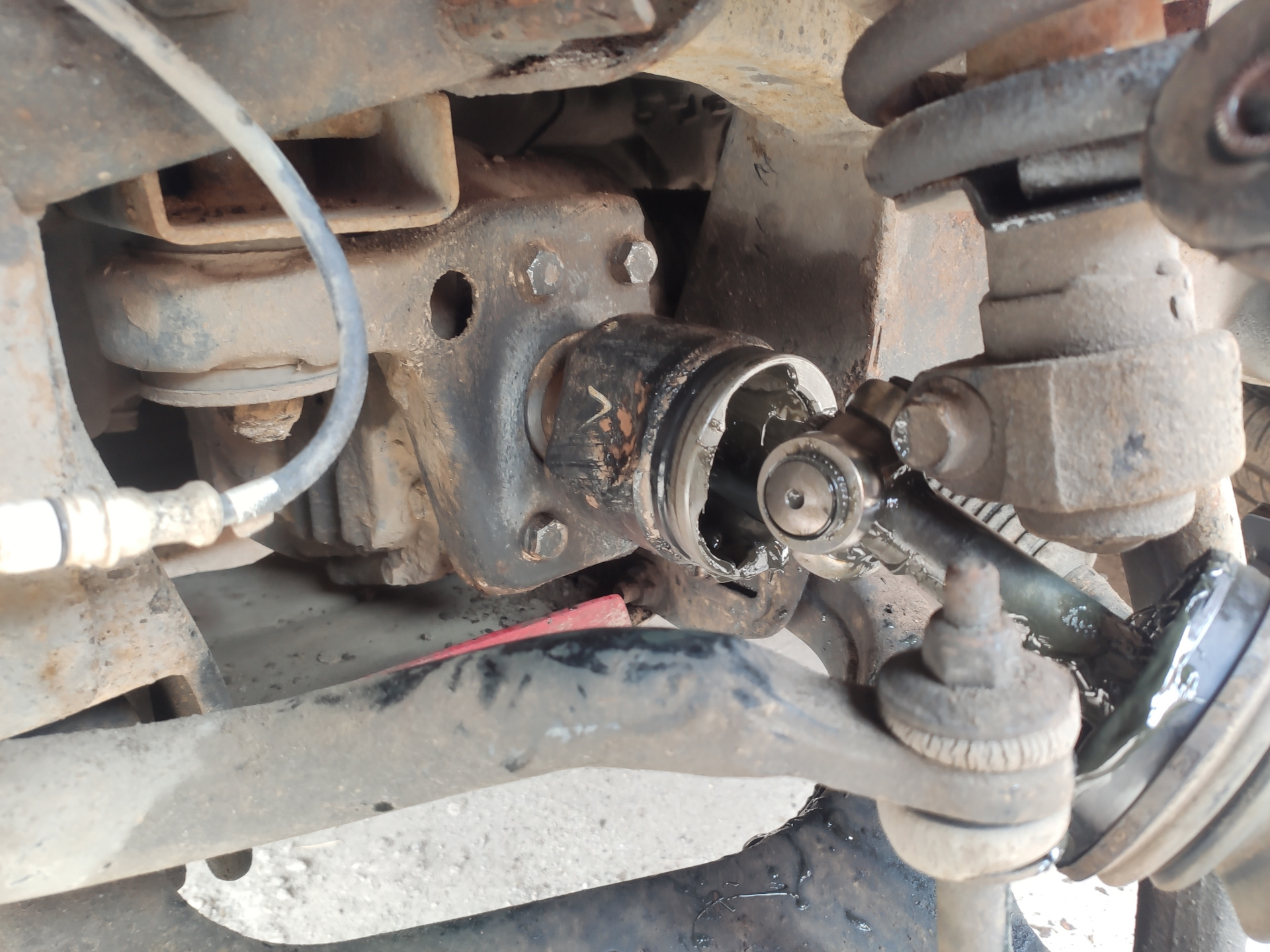

Внутри гранаты стоит фигурное стопорное кольцо, под слоем смазки. Выщелкнув колечко, привод можно достать из гранаты.

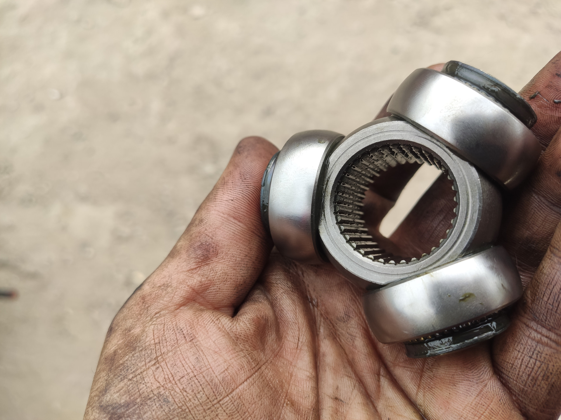

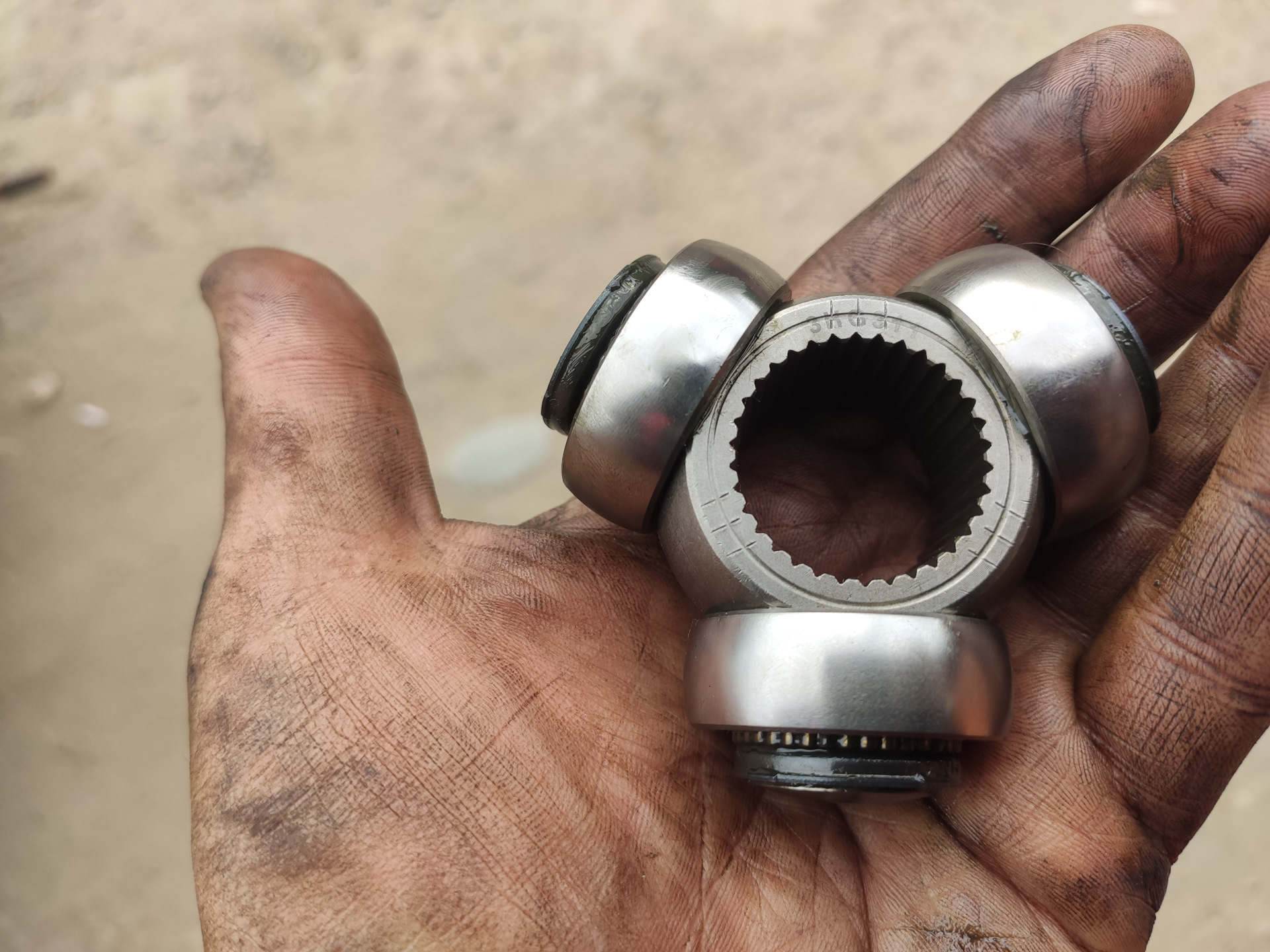

Дальше нужно снять еще одно стопорное колечко, но уже на самом приводе, чтобы высвободить трипоид.

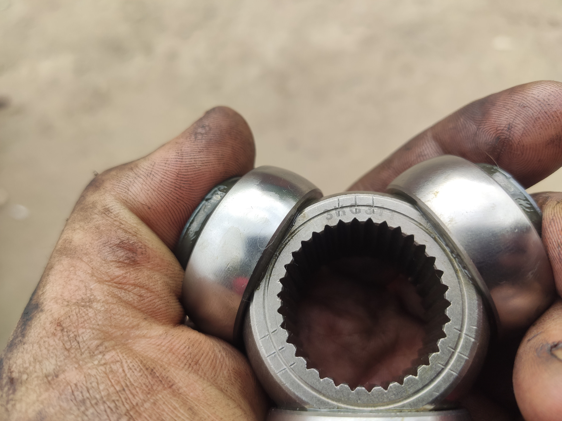

И снять сам трипоид.

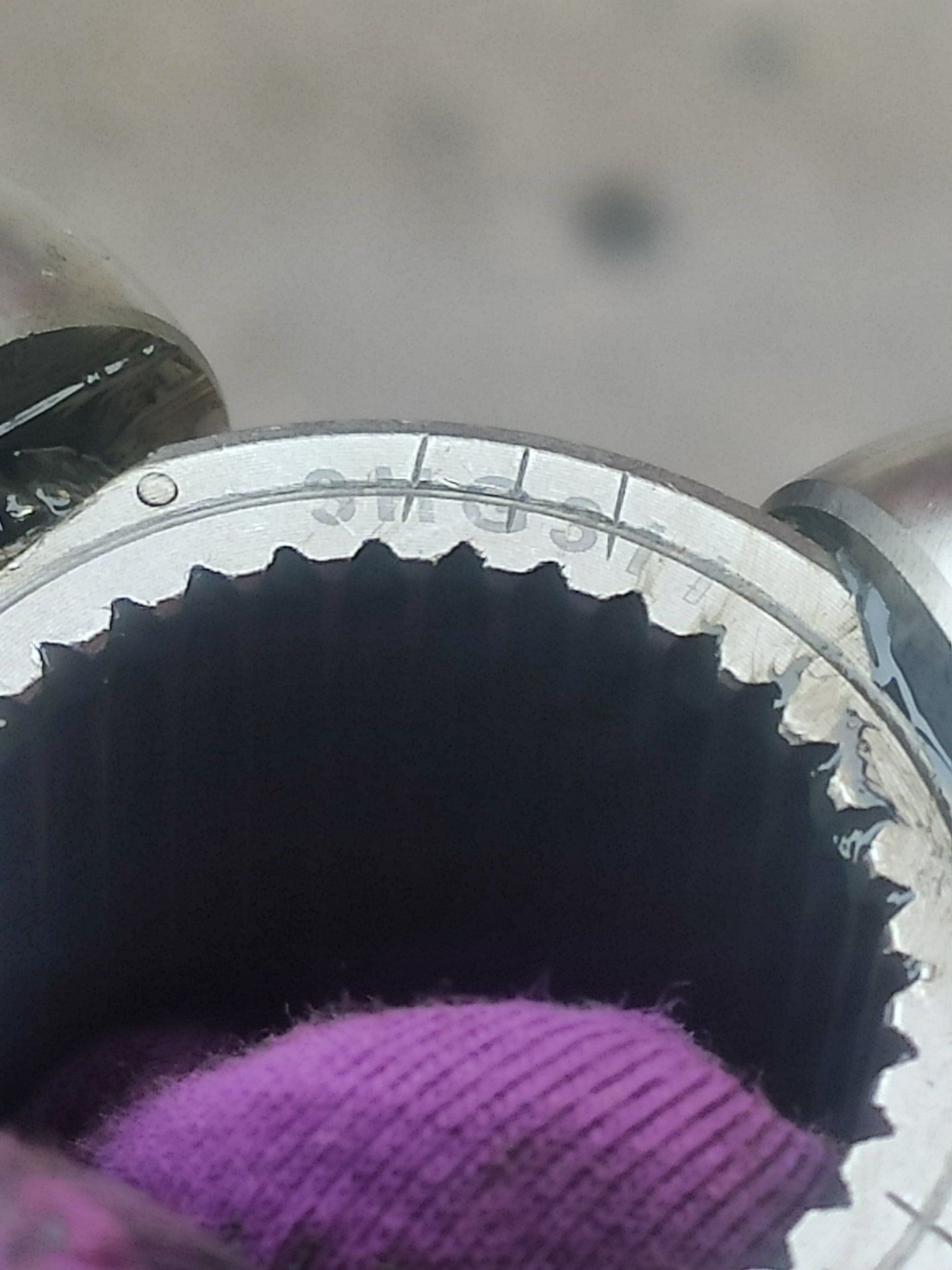

После чего я отмыл его, дабы изучить поближе. На корпусе нашел только одну маркировку: 3MG311, может и другая, мешает канавка.

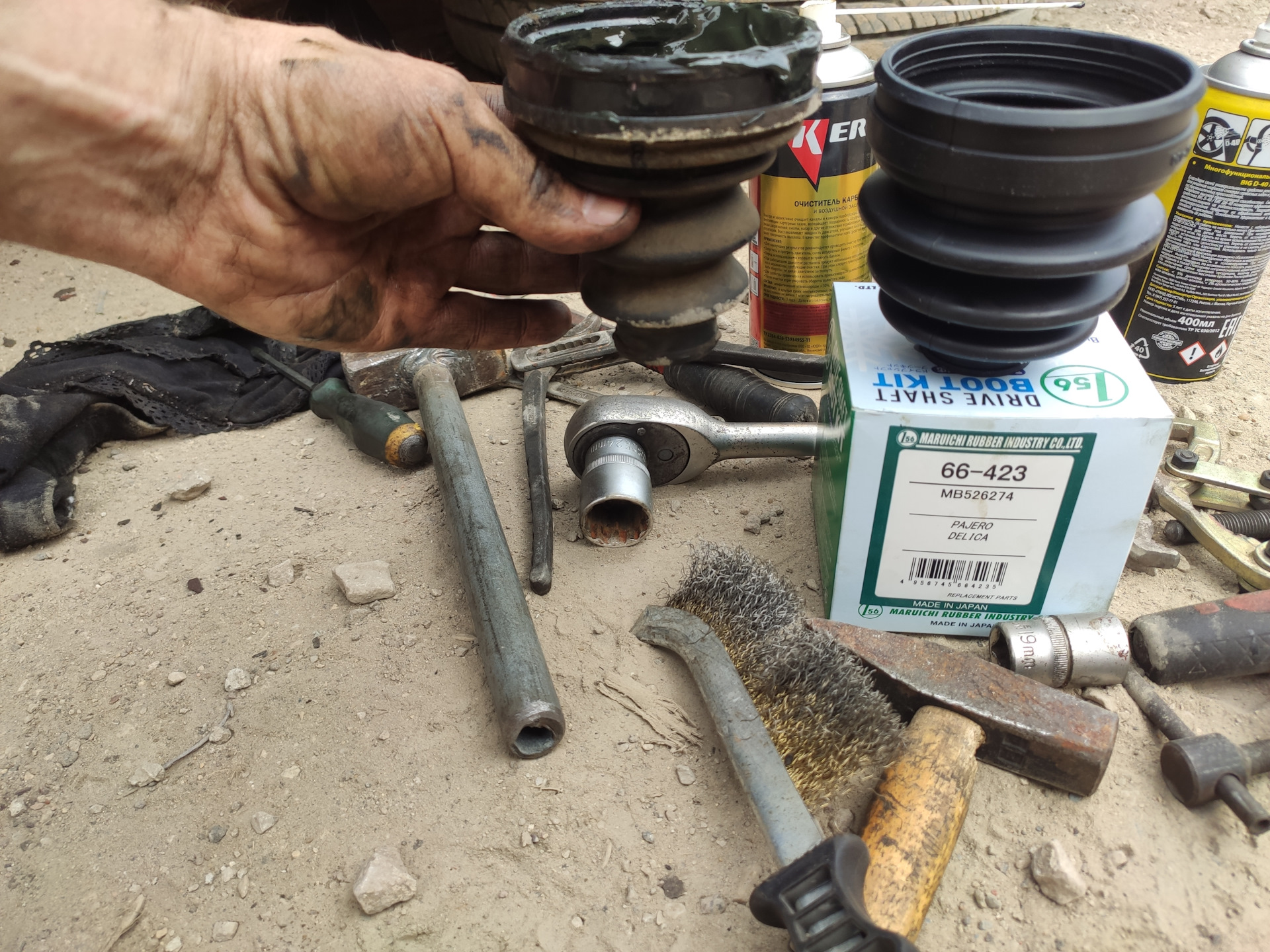

Ну, а дальше все просто, сдергиваем старый пыльник и одеваем новый.

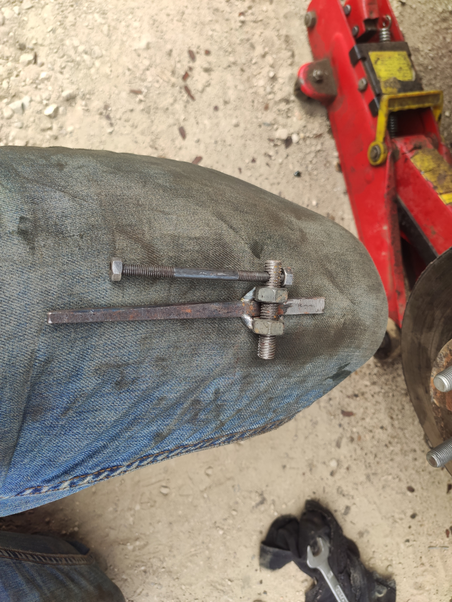

В комплекте с пыльниками идут хомуты без замочков, в свое время прикупил себе несколько универсальных хомутов MASUMA с замочками, вот их и использовал, а чтобы затягивание было сильным, сварганил вот такой ключик.
Работает великолепно. Хомуты затянул и обжал, правда не очень удобно было обрезать излишки, но потом приловчился дремелем обрезать под самую коренюшку у замочка, а то длинные усики меня смущали.

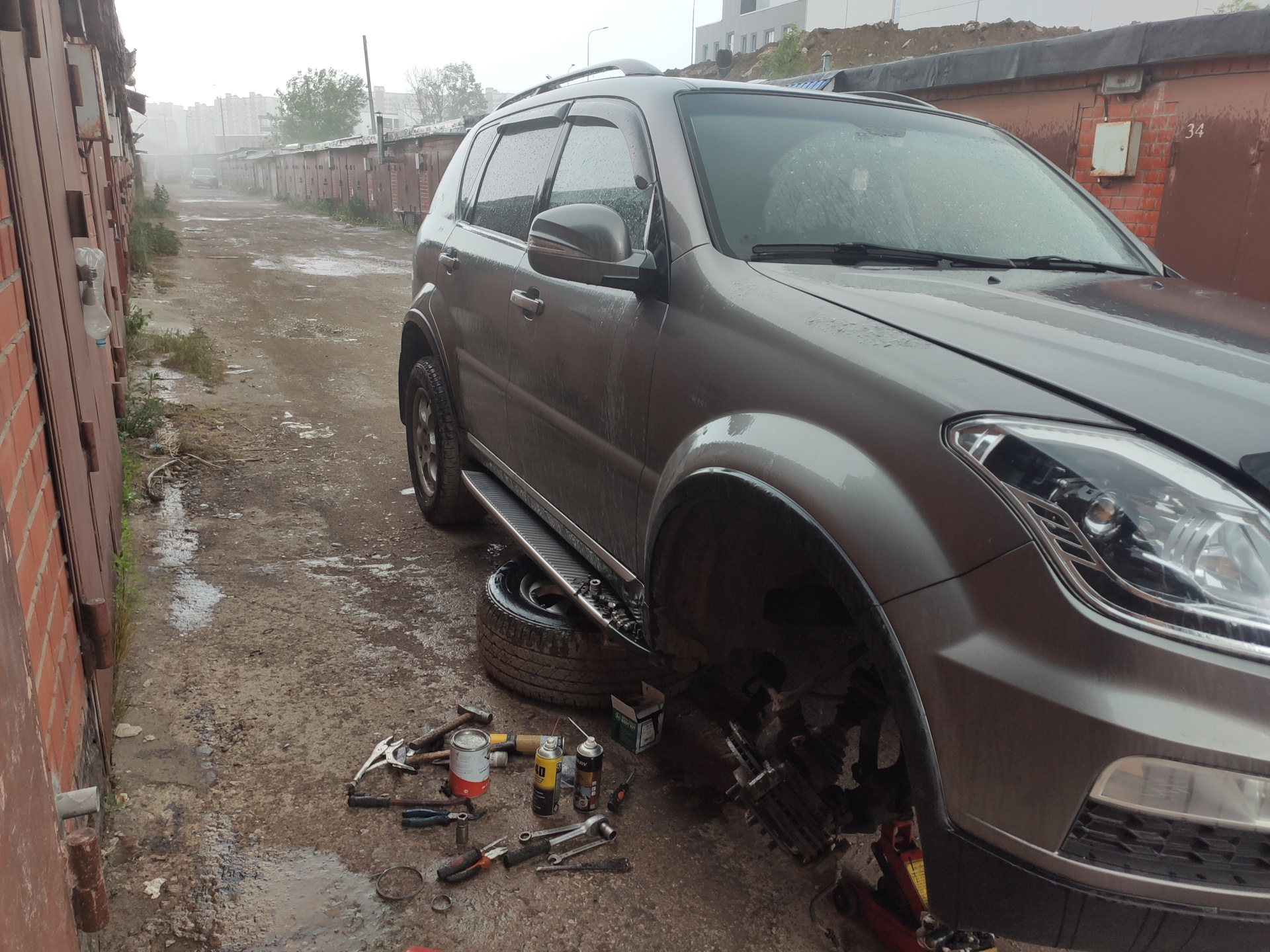

В тот день мне малость не повезло с погодой, когда приступил к замене на втором колесе, ливанул сильный дождь, в итоге заканчивал уже сидя в луже. А планировал в этот день еще и отреставрировать сломанный подкрылок, да видно не судьба пока.

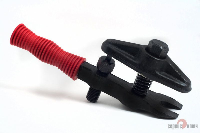

P.S. Мужики, подскажите надежный инструмент для извлечения пальцев шаровых опор, предстоит замена нижних рычагов, хочу все сам сделать.

Я используют вот такой съёмник👇
Как раз такой заказал, в пятницу приедет. В магазине под боком продают у нас только набором из нескольких съемников, за дорого.

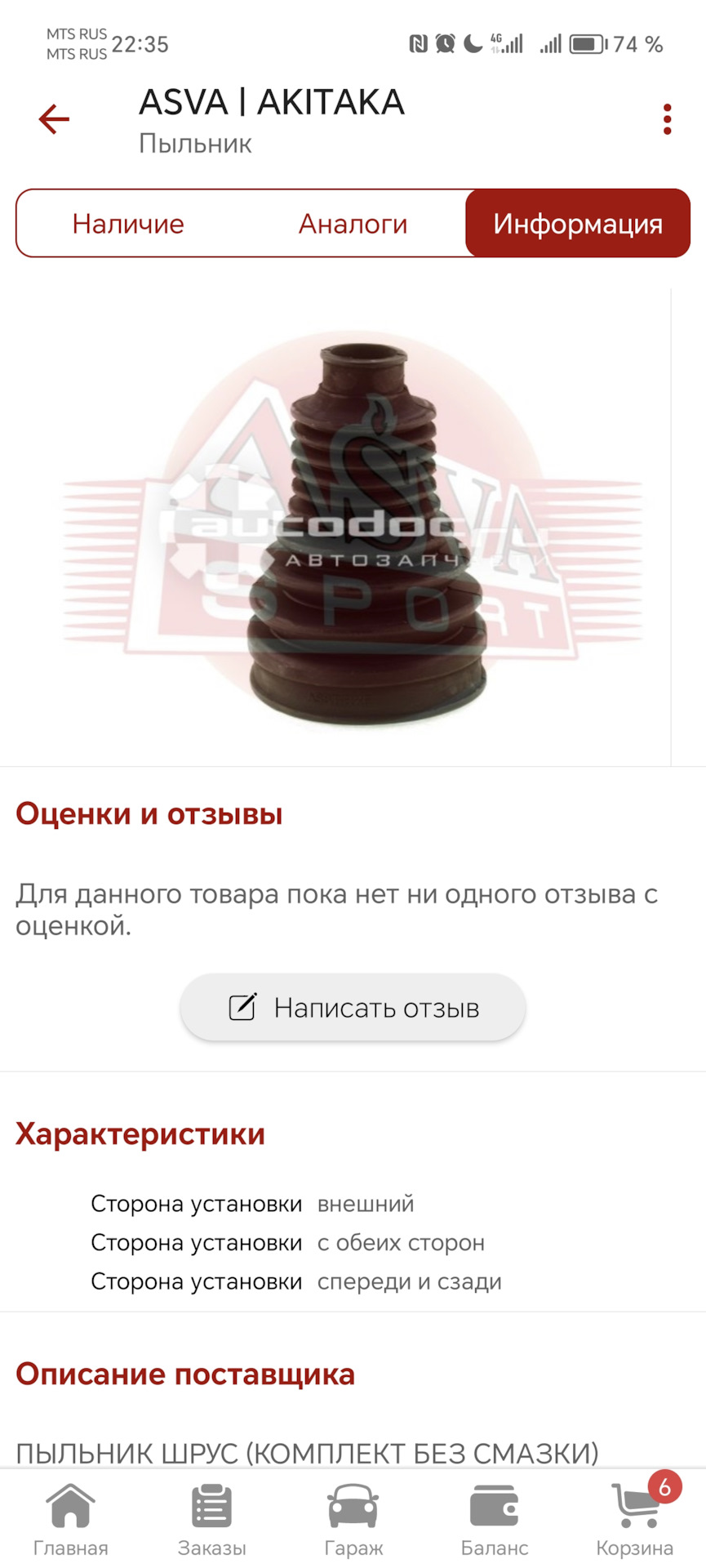

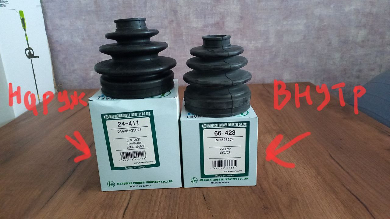

Внутренний пыльник не совсем родной, по каталогу автодока вообще бьётся другой. ASBTREX вот пыльник который такой же как родной.

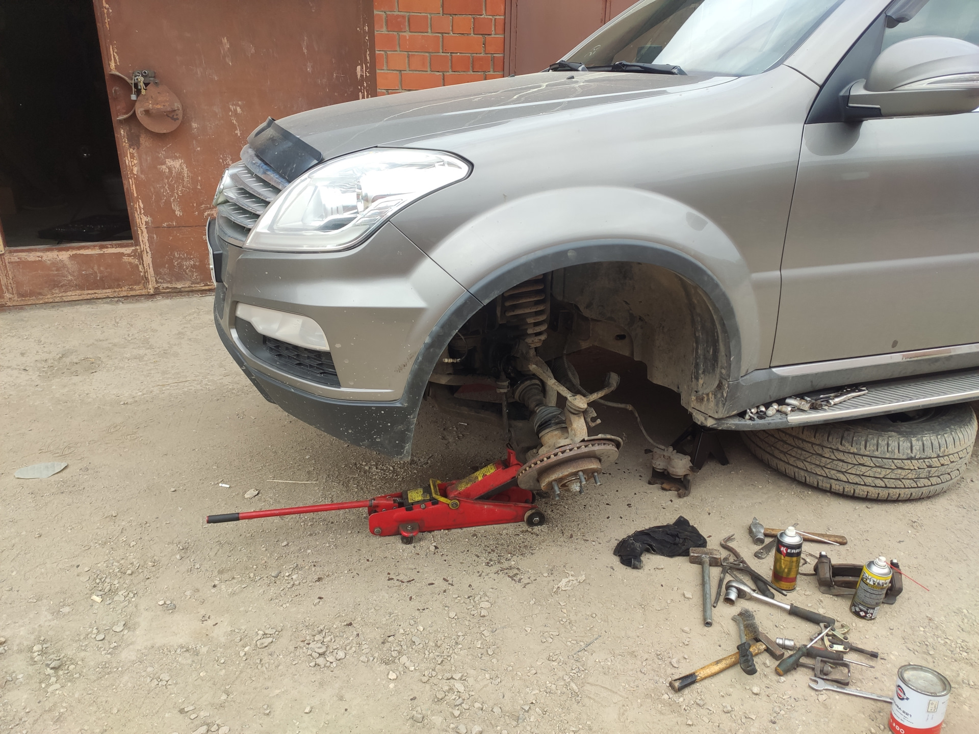

Есть ссылка на то, как ты меняешь? У меня просто нет такого размаха a.d-cd.net/Y-75D-grIt_mabvV1dG3FhfSGvY-960.jpg с земли делаю, а не с подъемника
Нет ссылки. Но я тоже с земли это делаю. Никаких проблем нет.
Но верхний рычаг должен быть закреплен.
Если так, как на фото, то естественно не получится
Буду пробовать ;)
Если нет размаха — чтобы стянуть нижнюю — откручиваешь гайку на пальце заподлицо и поднимаешь домкратом, упертым в палец с гайкой, со снятым колесом. Если боишься промазать — проставку можно между молотком и посадочным местом пальца в кулаке (желательно из толстого прутка меди). Если меди нет — и сталь сойдет. Чтобы верхнюю стянуть — бутылочным домкратом даешь несильный натяг между рычагами и — также по посадочному месту пальца в кулаке, соответственно использование проставки никто не запрещает. Два-три удара — и пальцы соскакивают с посадки.
Спасибо, отличный совет, попробую.
