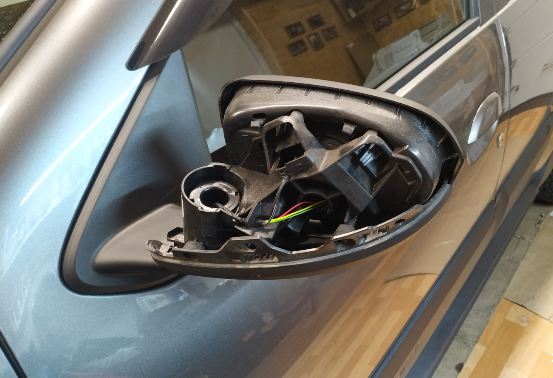

Всем доброго времени суток! В этом сообщении расскажу и покажу, как снимается крышка боковых зеркал, т.к.
самому пригодится этот навык для разных задач. На Драйве информации четкой нету, были две записи, но какие-то мудреные. У Рено есть база руководств установки всяких аксессуаров,
www.tech-accessoires.rena…9%23%23%23H79+%28Dacia%29
там и был замечен этот способ про который я расскажу.
Закинул два ролика на Ютуб, которые и предлагаю Вашему вниманию.

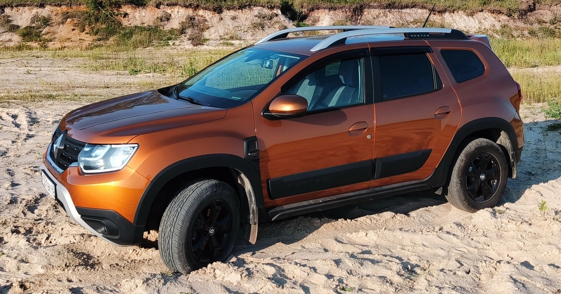

Снимал крышки первый раз, все не сложно, +20 по цельсию и уверенность в своих силах. Реально, замена заняла меньше двух минут.
Давно хотел убрать серебристые лопухи с зеркал на в цвет машины. Теперь все по "Фен шую" :-)
Крышки крашенные в цвет, были оригинальные, встали как родные.

У меня она тоже труднее пошла. И на видео именно этот первый раз заснят. Для правши, как бы, "не с руки", получается. На капот ткань постелите, у меня из рук крышка вылетела, от неожиданности, что слезла. Не давно зеркала снимал, с обеих сторон, провода в них добавлял, все четко сдернулись.
Спасибо, за подробный гайд.
Тоже меняю, но…
Левая водительская сторона еще хоть как-то поддается, а та что справа накладка вобще немогу сдвинуть …
-никак "епс" не получается

Тоже думаю перекрасить в черный цвет. Оранжевые накладки как-то не очень мне кажется будут🤔
Есть вариант попробовать *Фотошоп*, и позже принять решение.
Я бы в цвет сделал. У меня серебро и накладки в кон))
Igorprytov
Да вроде ничего смотрятся.
Ну да, неплохо!
Вот я думаю, рыжего цвета пока нет, это фото с экспериментальной, есть чёрные накладки с козырьком. Ставить или нет.

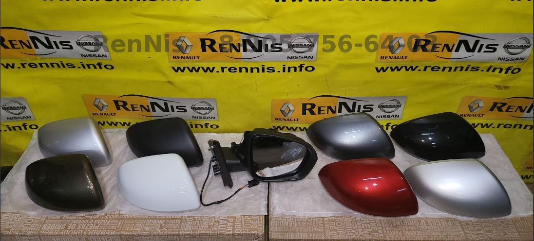

Полезная информация! Где накладки в цвет брали?
rennis.info/reno-duster#/…2Bзеркала%2B&pageNumber=2
Igorprytov
Так как у Арканы такая же крышка, то цветовая палитра более обширна. Упаковка для пересылки достойная.
