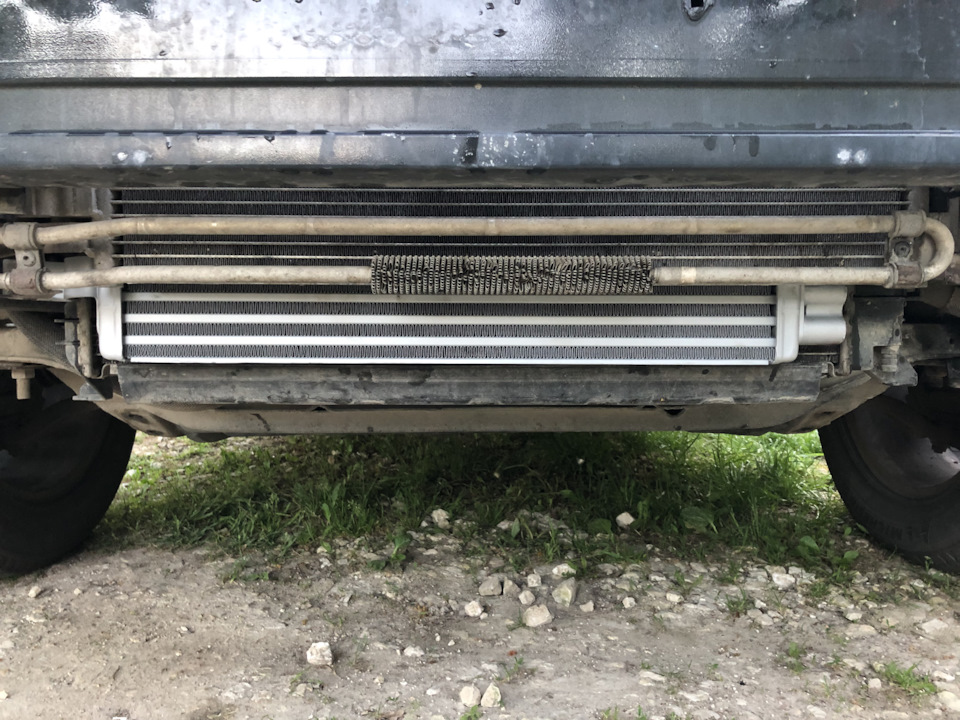

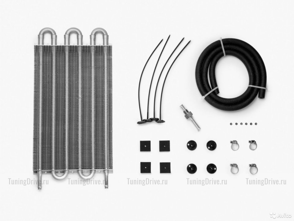

Вообще изначально хотел ставить вроде такого как на фото. Но почитал мнение что старый оригинал лучше, аргументы кстати не припомню. Может и поставить такой, а не заморачиватся с восстановлением старого и изготовлением трубок.
Как у вас на фото ставить не нужно. Он испортит радик кондея
Понял насчет креплений, согласен.

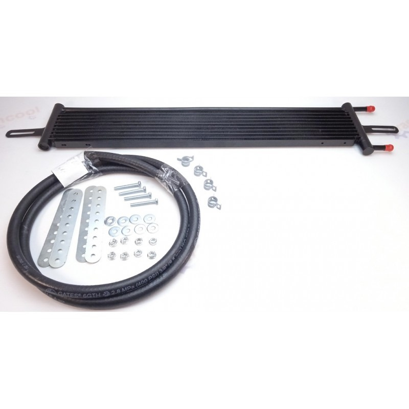

В итоге взял такой комплект(tc-814) под кронштейны, хочу вниз поставить, с зазором между радиатором кондея в 10-20мм.
Интересно, как встанет.
Думаю через пару недель поставлю и запилю запись.

Радиатор такой свежий где отхватили? Новый или б/у?
Радиатор б/у, мыл чистил, выправлял соты, красил.) Мусье знает толк в извращениях.)))

Радик как новый
Что за радик поставили? Ссылка есть на него и на штуцера?
Оригинал. Штуцеры на заказ у токаря сделаны были и небольшая моя доработка.
Ясно. Мне казалось всегда, что оригинал больше 10 стоит. Поэтому и спросил. Про штуцера понятно, получается длинная история.
Я радиатор купил б.у. за 4000 р.
🔥🔥🔥 по фото как нулячий!
Ну я его отмывал, соты выправлял иголкой и чистил, потом красил. Извращение короче.)
💪💪💪 зато красота!
Я на такое не готов, с этими сотами как сейчас помню ещё та проблема, можно легко контур сломать.
Да, я на это день потратил.
