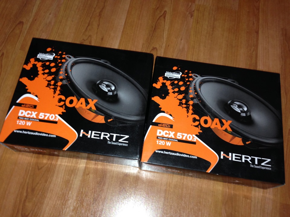

В общем в последнее время задние динамики в машинке стали похрипывать. Прогуглив, что оригинальные Mazda стоят около 2000 за штуку (Bose так вообще под 5), решено было искать другие недорогие варианты, ну и дабы не мелочиться — поменять все 4, пищалки оставить стандартные. Выбор мой пал на неплохую и недорогую (тратить много $ на эту историю желания не было) акустику довольно именитой в области автозвука фирмы- Hertz, модель DCX 570.3. В общем на прошлой неделе успешно приобрёл два комплекта, в районе 4350р. за оба.
Сегодня же радостный поехал ставить (atuning.spb.ru/ — сюда). Но так как, я в плане автозвука пока что нуб ещё-тот, не учёл один важный момент — что вперед нужно было брать компонентную акустику, то есть где ВЧ и НЧ динамики разнесены (как собственно в стоке и стоит — те, что в "зеркалах" — это ВЧ (они же — "пищалки", а то что в дверях -НЧ.)), я же получается тупо взял два комплекта "коаксильной" акустики, где ВЧ динамики встроены в НЧ и представляют собой одно целое. В связи с этим при установке возникла проблема, т.к. если подключить вместе стоковые ВЧ-динамики (те, что в зеркалах опять таки) и коаксильные Гертцы в дверях спереди — ничего хорошего не получится, играть музыка нормально якобы не будет. Посему было решено просто отключить стандартные пищалки и установить купленную мной коаксильную акустику в двери. Ах да, ШВИ дверей у меня была сделана давно, это так, к слову.
Что получилось в итоге? Пока определённо не могу сказать, тк. со слов установщиков, динамики, как и новая резина, в течении какого-то времени работы должны притереться-разыграться на свою полную мощность. Из моих наблюдений, как минимум пропал хрип (ну ещё бы-динамики то новые), сразу после установки показалось, что стало немного меньше баса и громкости, однако, пока ездил в течении дня- появилось ощущение, что и с тем и с тем на самом деле всё в порядке… В общем- покатаемся, посмотрим, послушаем. Правда, теперь не покидают мысли всё-таки купить правильную компонентную акустику и воткнуть её вперед, а то что купил — продать… Пока не решил… Что скажете?

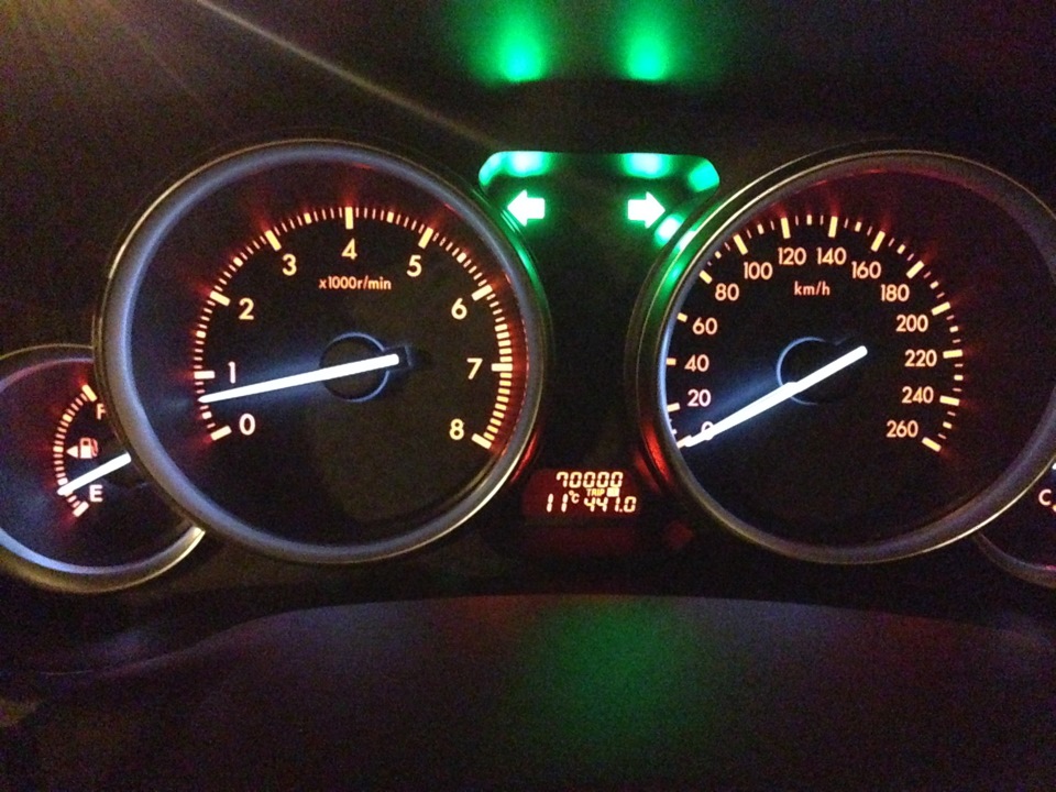

P.S. Преодолел рубеж в 70 тысяч км

у меня стояли мистери 5*7 коаксиалы достались с машиной. Вчера поставил в передние двери пионеры компонентные с шумкой кольцами и т.д. пищалки на подиумы играет громко без усилка тоже теперь жду когда разыграются. Так что вперед только компонентные а сзади оставляй коаксы для подзвучки

Проверь правильность подключения + и — . У меня на четырке такое было поставил гертсы в заднюю полку баса не было потом случайно на одном дине поменял клеммы и они заиграли отлично. До сих пор не пойму почему из-за полярности на одном оба не играли
Да вроде разыгрались, или я привык, в общем бас появился, но теперь реально смущает, что весь звук идёт исключительно из зоны ног, порой чувствую, что наверху — "тихо". Пока отложил этот вопрос, но в будущем всё же поменяю передние на разнесенные, как и нужно)

а вообще как думаешь, если я всё-таки вперед поставлю компонентную акустику Гертц, где НЧ и ВЧ разнесены, сильно выиграю в кач-ве по сравнению с тем, что сейчас поставил? Нацелился вот на это — magnitola.ru/Hertz-DSK-165-3-p-19475.html — опять таки недорогой вариант, но для моего расклада со штатной головой и без усилка подойдёт. Или не париться и оставить всё, как есть?
я такие собираюсь докупить на перед. конечно будет большая разница так как у тебя весь "голос песни" высокие будут петь на уровне колен) пищпалки нужны. Почему не поедешь поменять ил уже давно купил?
да где-то недельку наверное назад плюс минус…
Пищалки то и в тех, что купил есть, но они встроены в саму колонку и играют соответственно, реально на уровне ног…
Как думаешь, их штатная голова потянет? И нормально что у меня сзади будут стоять те, что уже куплены — коаксильные — DCX 570.3, а спереди эти?

Но под них кончен хорошо бы усь, потому как наши колонки в мазде 25вт от штатной головы, а у тебе перед номинал 80 зад 60 кажется
Да, те что я купил — 60 вт…
Без усилка очень плохо будет?))
не плохо, не не сильно лучше) сейчас куча брендов недорогих можно подобрать)
вот и вопрос — вытянет ли штатная голова без усилка эти 80вт колонки?
те, что купил 60 вт — вроде тянет норм
Играть они будут, но не будут выдавать максимум того что могут)
