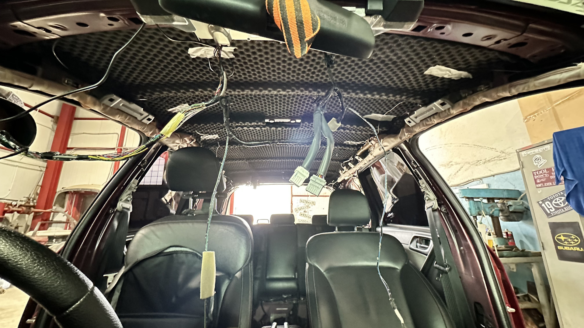

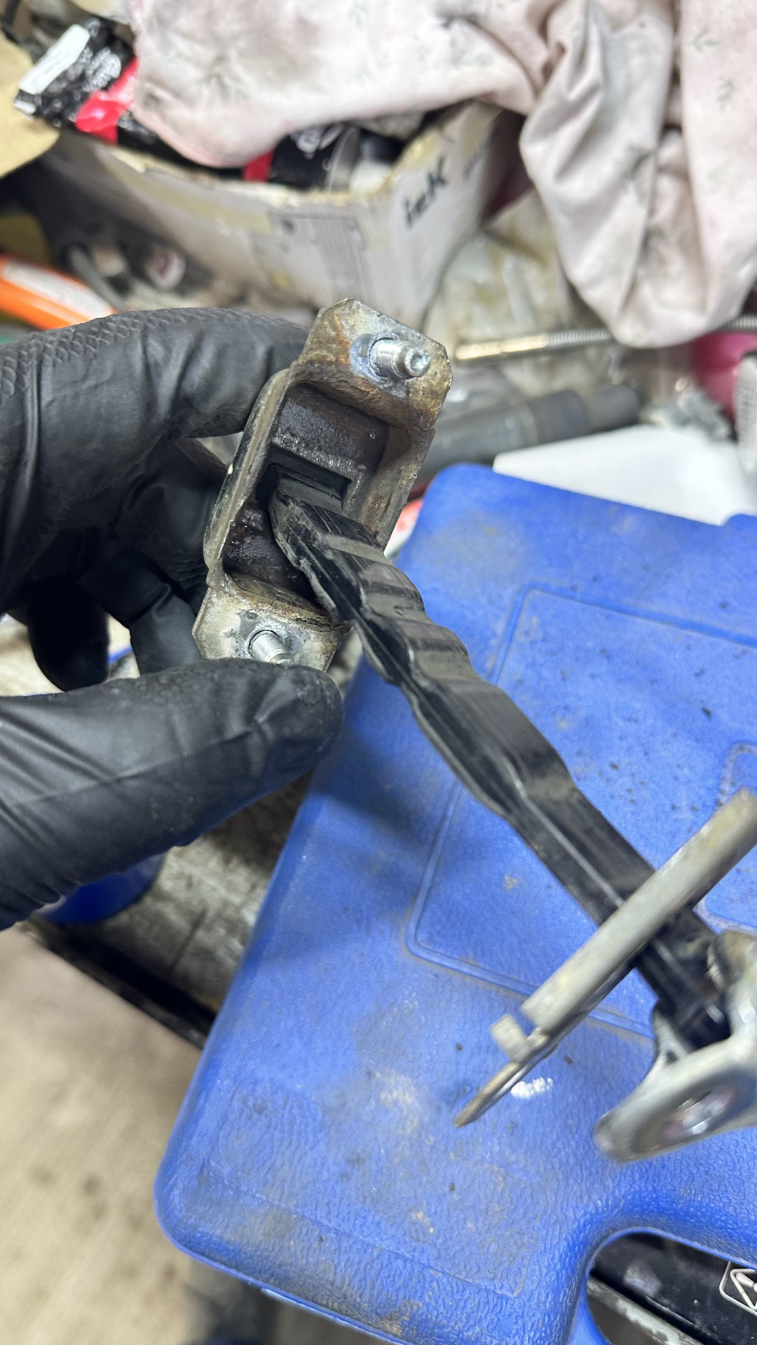

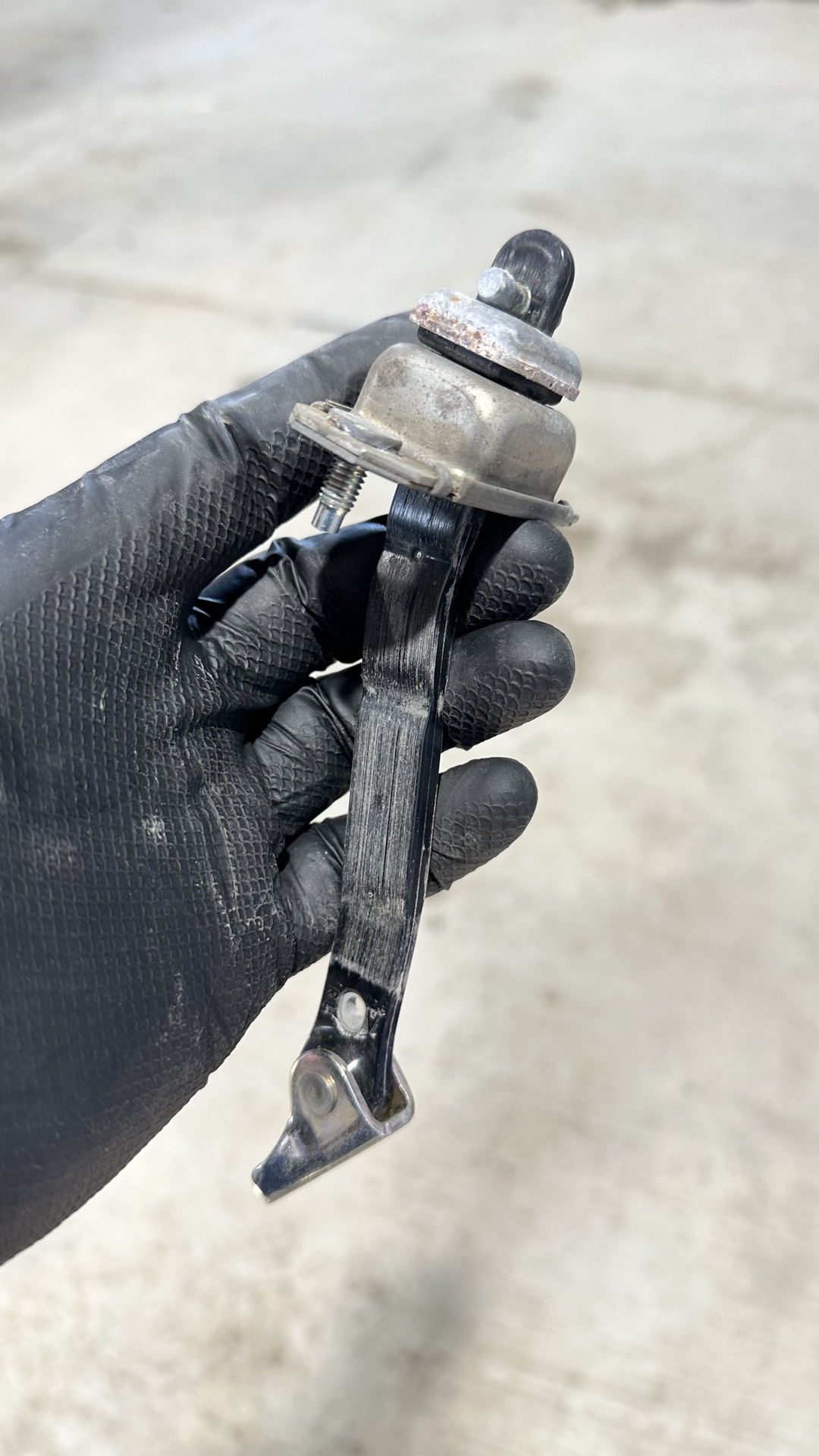

Пока жду потолок, занялся заменой дверных стопоров. Примерно 3 года назад я их уже менял. Прошло время, двери стали распахиваться как калитка на заборе. Купил все тот же комплект, что и в прошлый раз
Процедура до боли примитивна. Снимаем карту, откручивание один болт и две гайки и достаем ограничитель. Обратил внимание, что планка стала какой то царапаной

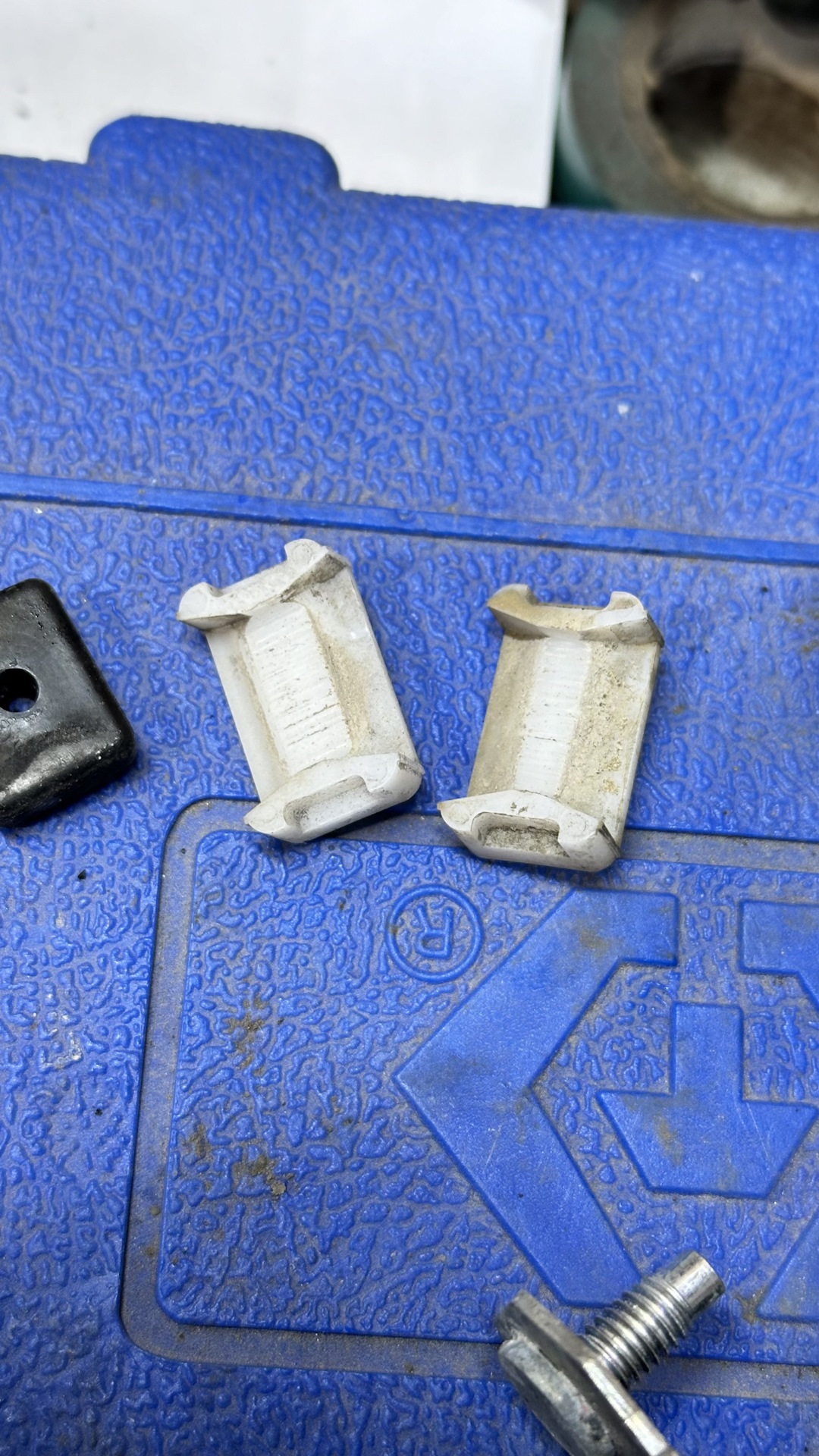

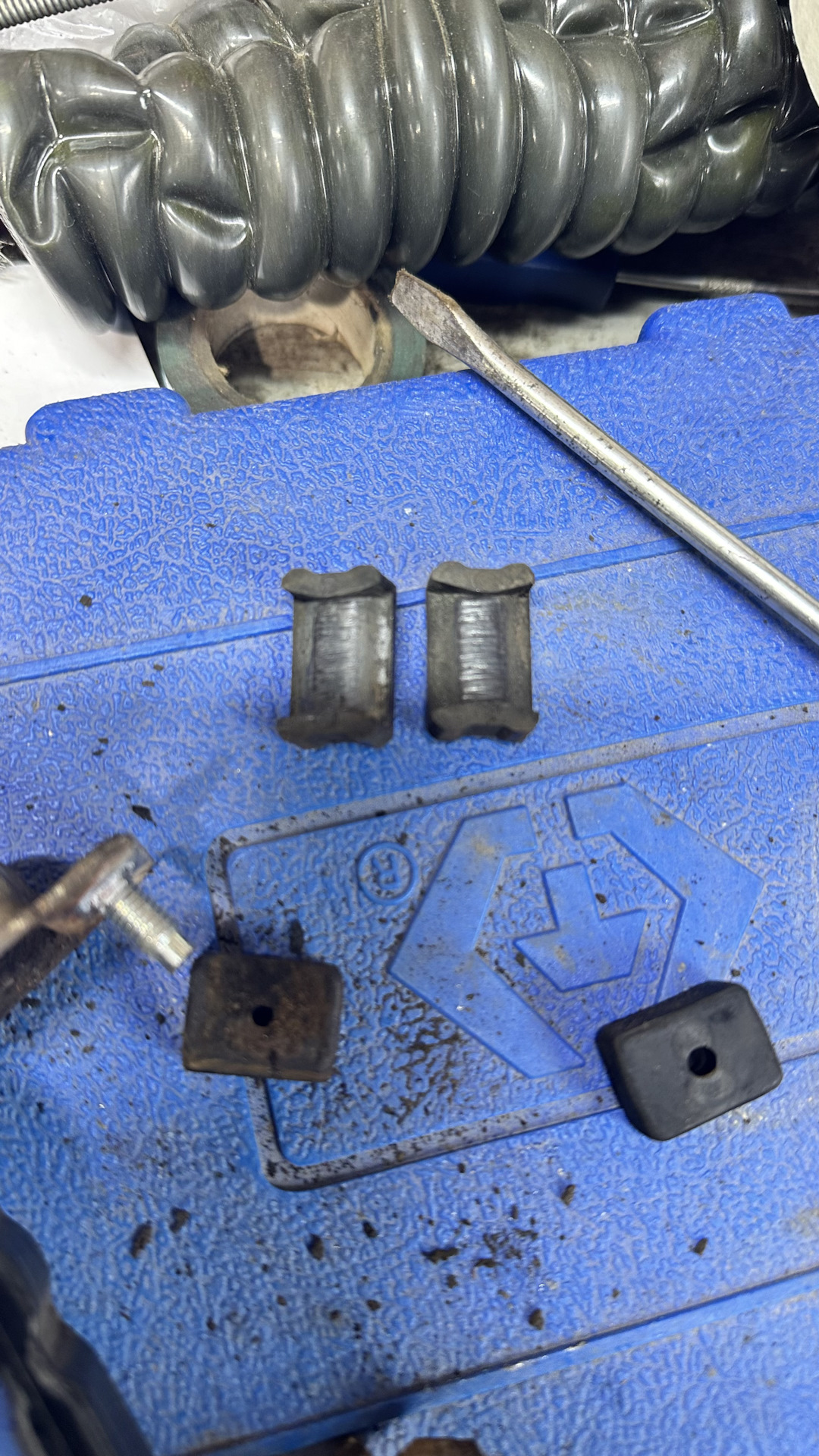

Сухари тоже выглядят как будто их точили напильником
Износ на них так же разный. Задней левой дери износ минимальный ( пассажиров сзади вожу очень редко), а вот справа, где стоит детское кресло износ почти на половину, на передних дверях износ примерно в половину
На передних дверях ещё присутствует грязь. Видимо с подкрылка закидывает в дверной проем всякую каку в виде песка, он и является причиной такого износа поверхности. Все работа занимает примерно 2 часа (не спеша).

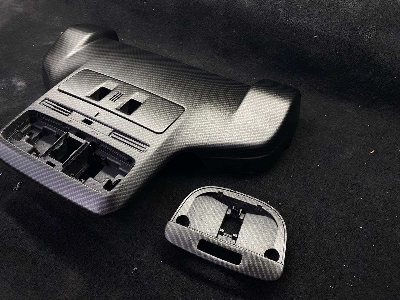

А ещё … при изменении цвета потолка естественно нужно перекрасить все светлые пластиковые детали в черный цвет и все так и делают, а меня вдруг посетило… а почему? А пусть будет не черный, а «карбоновый». Ну вот и отдал передний и задний светильники мастеру по аква принту
По мне так вышло не плохо. Осталось дождаться потолка.
