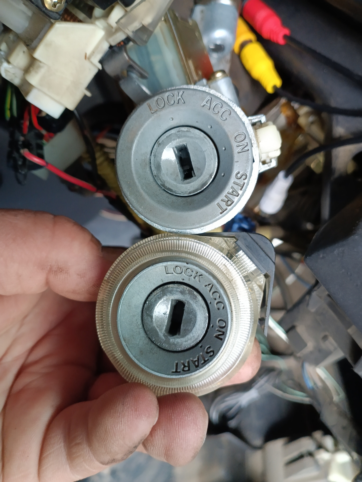

Всем Привет. Личинка замка зажигания покинула чат. Ключ не поворачивался, вообще ни как. Покупаем контракт.и видим (цука уже позже разницу)но самое не простое занятие …это снять замок с рулевой колонки. зубилом и молоточком откручиваем .видим разницу. итог замок на месте. Но без подсветки.

вообще достаточно в положение ACC поставить и кнопочку внизу нажать и личинка выходит !
Так можно ж было просто переставить личинку и была бы у тебя с подсветкой
Читска смазка не помогла?
Нет. Клиент мертв.
А если просто личинки поменять?
Так и сделал. Личинка контракт, контактная группа осталась родной.
Не ты не понял. Саму личинку куда замок вставляется переставить можно. Я так же сделал, зачем там ещё зубилом орудовать😁 отверточки достаточно

Замок снимал для полной замены. Личинка менялась по причине ее полного отказа поворота ключа. Отвёртка нужна только при повороте ключа в положении ON. Личинки разные как на фото. С подсветкой и без. Два разных замка. С реле и подсветкой и как в моем случае без реле блокировки и подсветки. Что нужно ещё дополнить.
Теперь понял
Блин было бы все просто, не писал бы в б/ж. Пусть кому-то поможет эта запись. Внимательно выбирайте замок зажигания.
