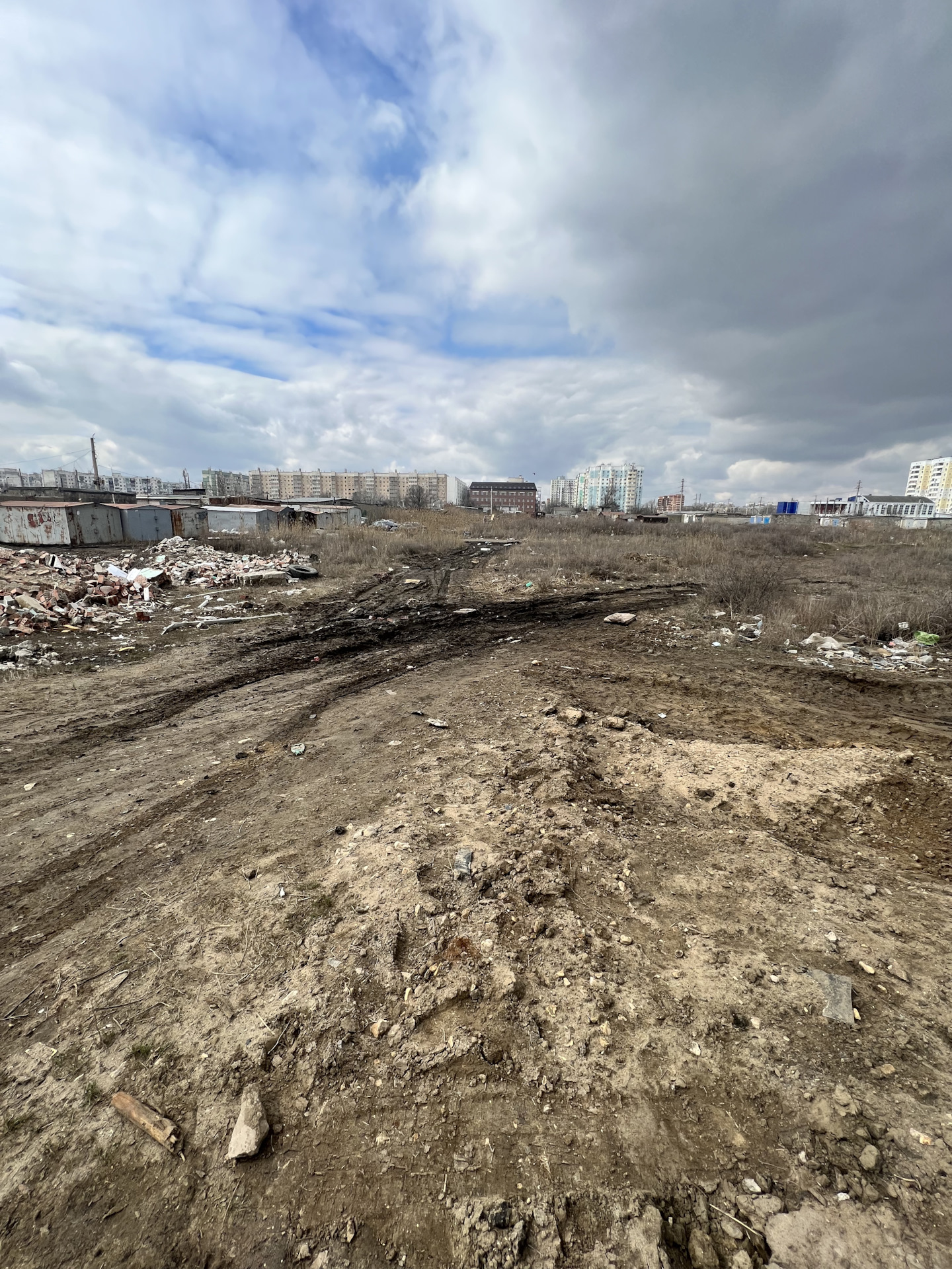

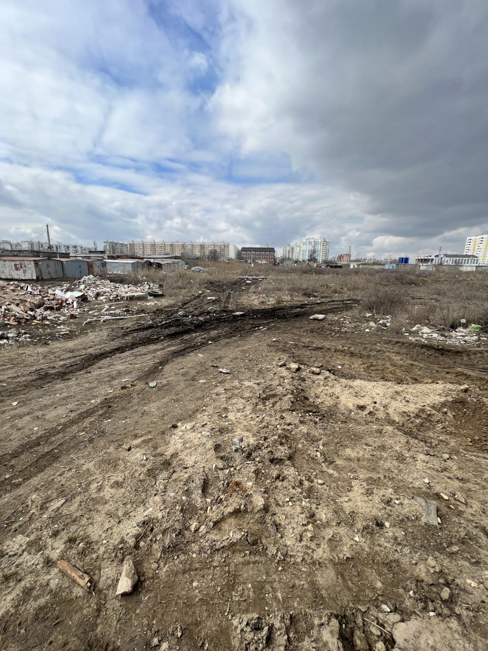

Давно тут не писал, так как 23.03.24 вечером мы взяли разливного пива, астраханской рыбки, всякой закуси, хотели посидеть отдохнуть с пацанами в гараже, отпуск мой заканчивался, в планах поставить в гараж машину и кайфануть, подъезжаем к корпоративным гаражам, а там сторож в 10 вечера закрывает ворота, было уже 22:30, я разворачиваюсь, хочу поехать через другой открытый проезд к гаражу по обычной мне знакомой дороге, а тут рядом сидит уже выпивший товарищ и говорит, зачем объезжать, делать круг, поехали по сокращенному пути, я покажу дорогу, 100 раз ездил, послушав его, что он знает и уже через пару минут поехали не по той дороге и застряли в грязи.Пробовал выехать сперва сам, а товарищ толкал, она не в какую, даже не буксует в грязи, обороты 2000, как буд-то газ не нажимаю, потом позвали второго товарища который ждал нас в гараже, но все бестолку.Тут подъезжает мужик и смотрит на нас как мы пытаемся выехать.Потом позже говорит отключите стабилизацию и поставьте на пониженную передачу. В итоге нашли в инете, отключили и поставил на 2-L и она спокойно выехала сама.

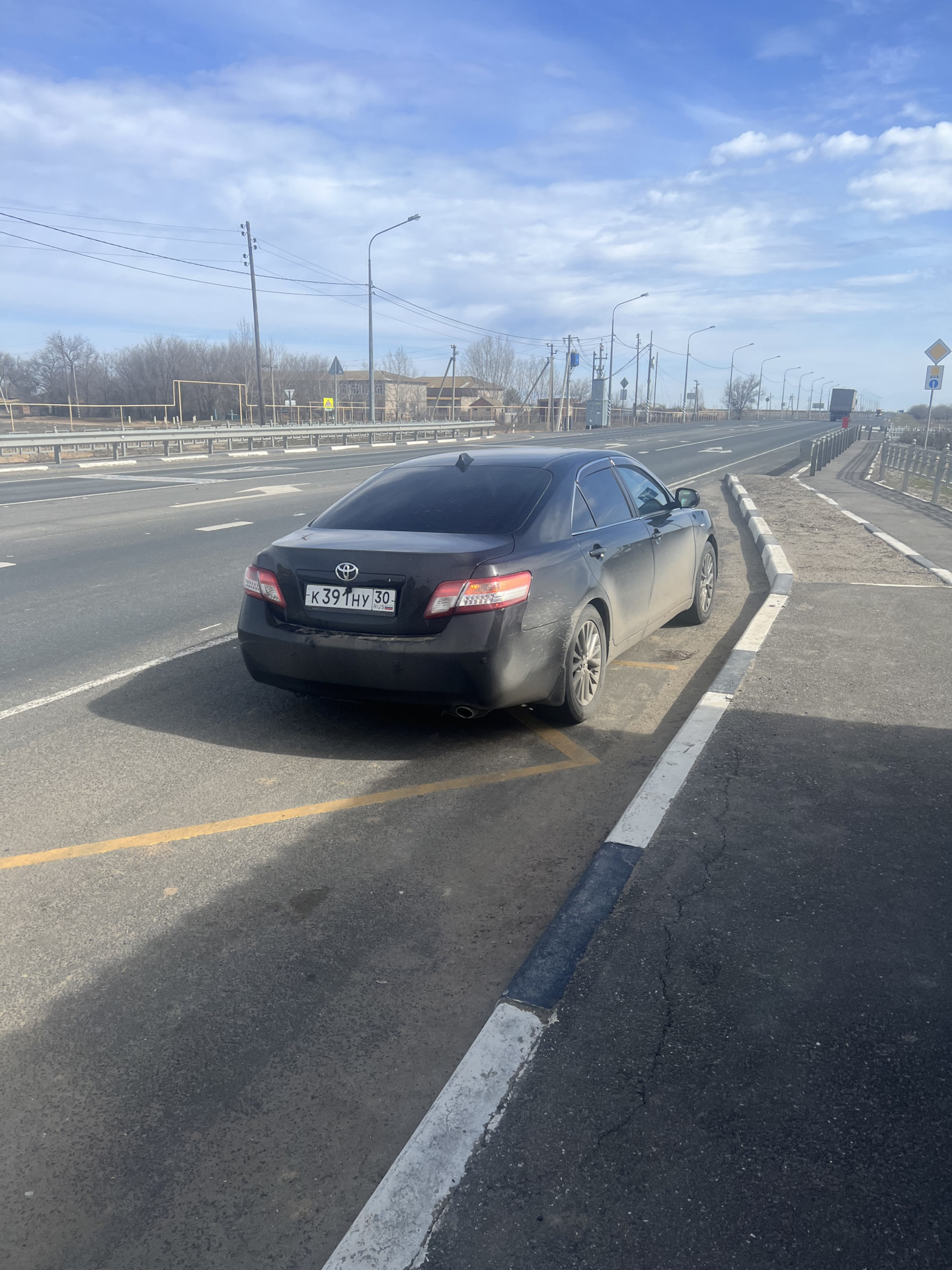

Место где я застрял. Как выехал с грязи на сухую дорогу, сразу глушу машину, чтобы отключить стабилизацию, запускаю и хочу тронутся и тут я не понял, машина не едет сразу, не большой затуп, потом начинает ехать, лан выдохнул, но испугался, далее уже еду объезжать, выехал на трассу разгоняюсь как обычно, а она не переключает с 4 на 5 Заехал на самомойку отбил водой от грязи и медленно в гараж.
Пока не понимаю, убил коробку или нет.Доезжаю медленно до гаража и глушу и оставляю до утра, может нагрелась и тупит.

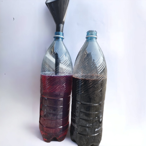

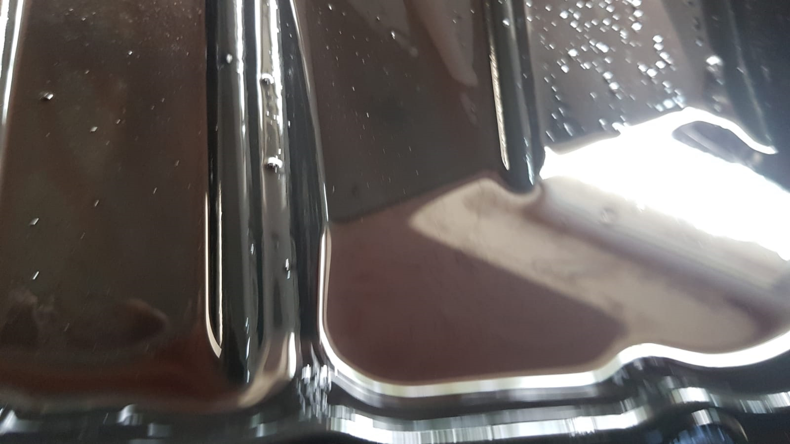

При первом визуальном осмотре, были не понятные запотевания. На утро машина вся остыла, можно смело проверять уровнь щупа акпп, всё как бы хорошо по уровню, как и раньше, масло не пахнет гарью, цвет такой какой был, залито оригинальное в ж/б Toyota WS, менял 60 тыс.км назад. Сел, прогрел 5-10 мин и поехал проверять скоростя, тронулась спокойно сразу, думал фу неужели норм будет, но как выехал на трассу она так же не едет, буксует и не переключает, едет где-то 60-80 км/ч, а на других скоростях, пониженных все норм, задний ход тоже.

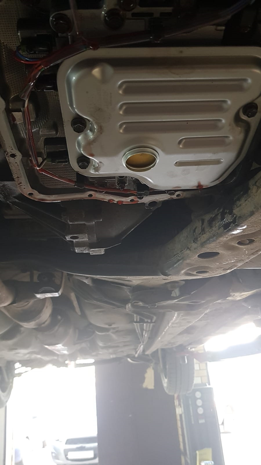

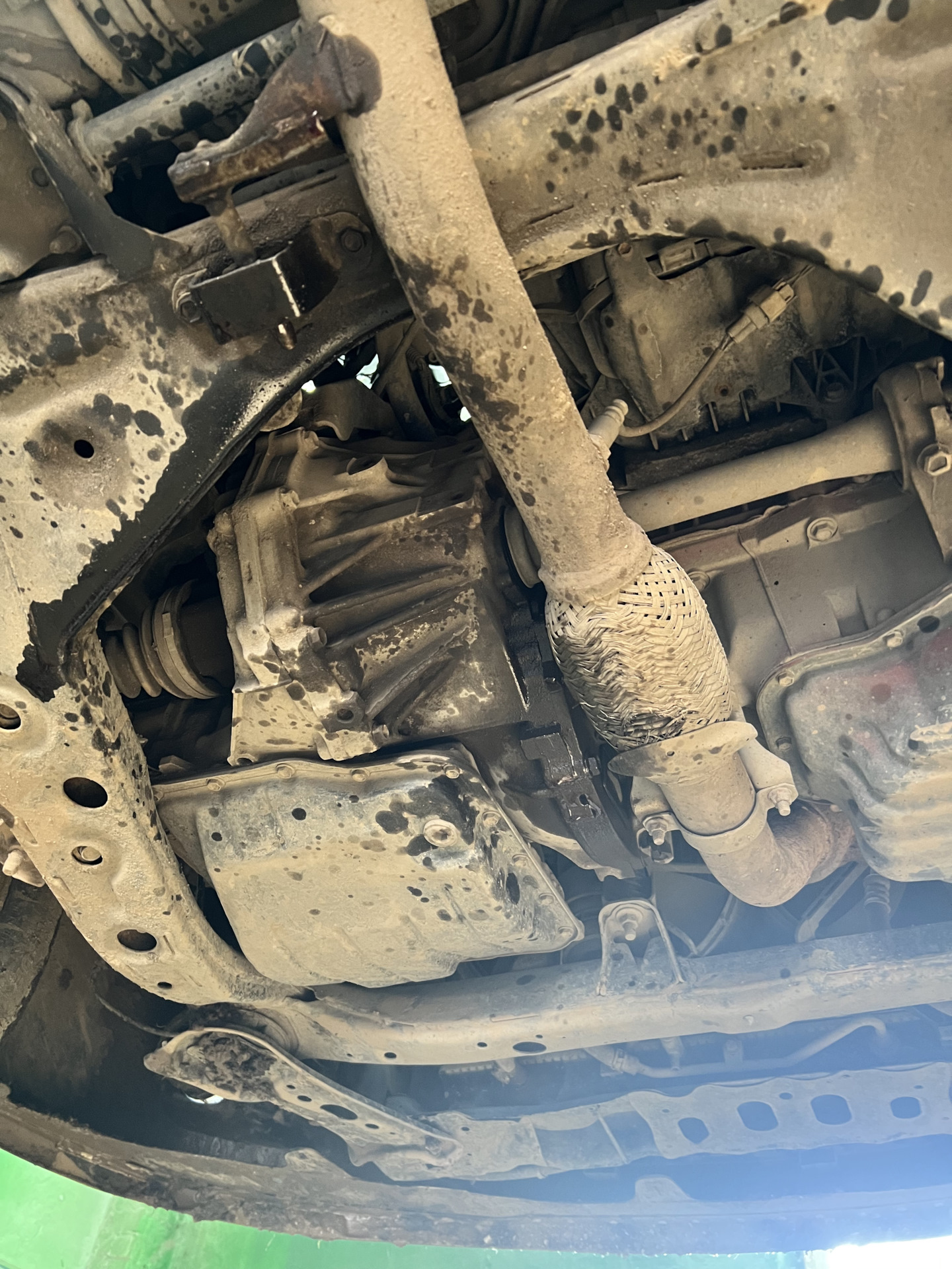

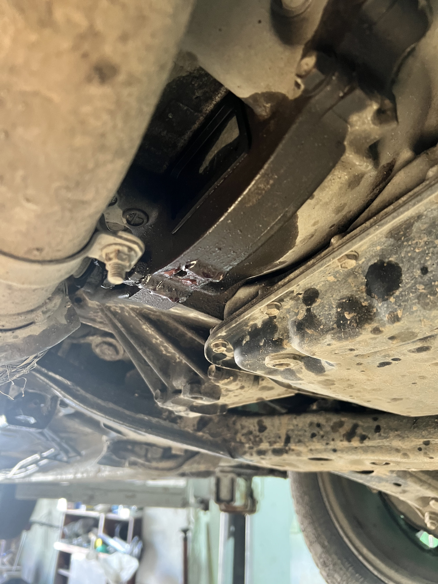

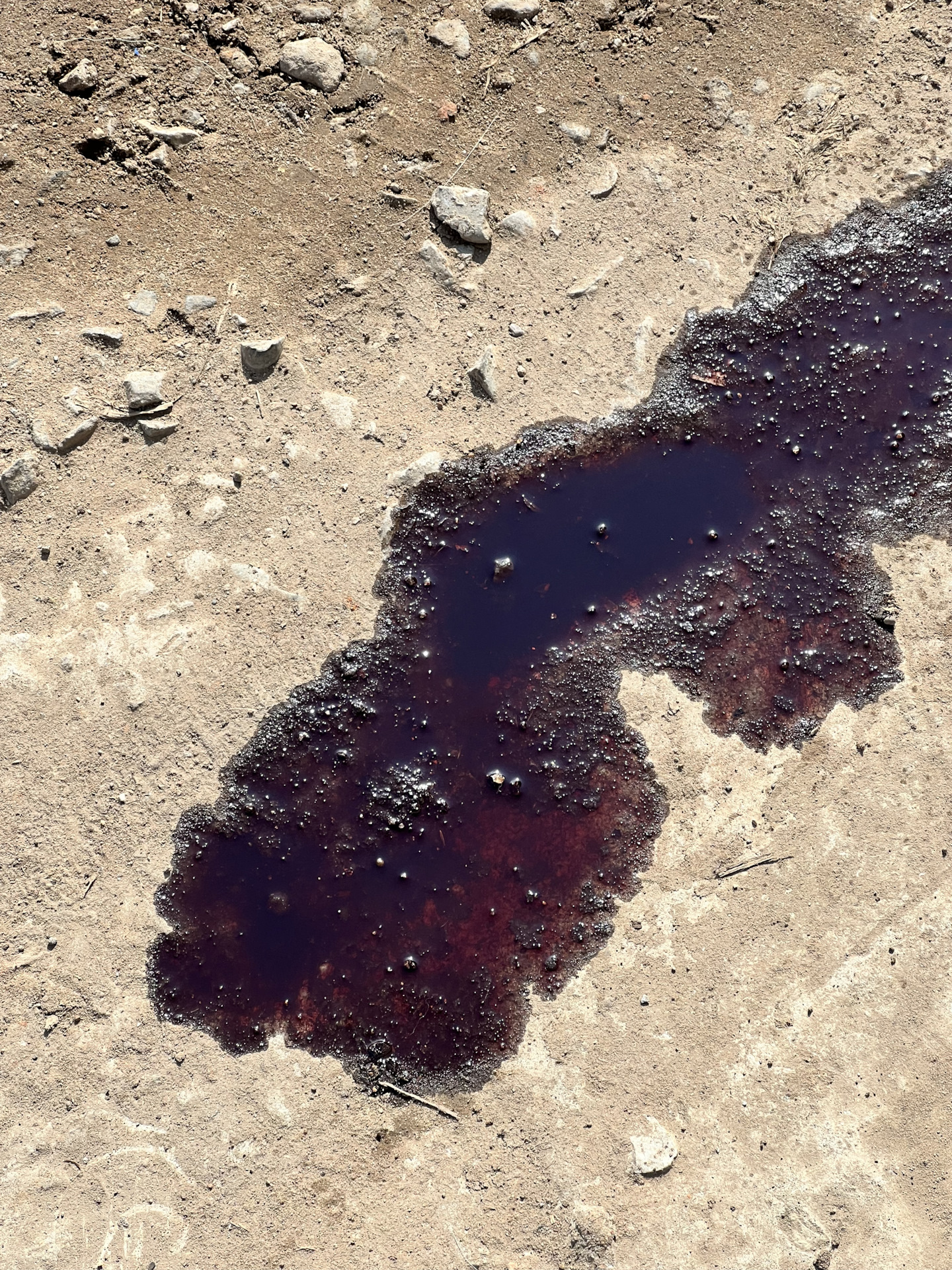

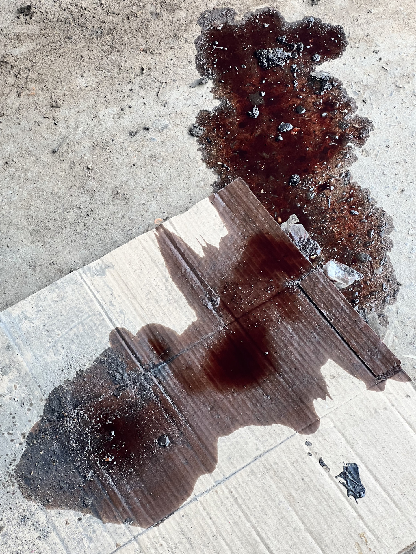

Далее уже звоню знакомым по сервисам, договариваюсь, чтобы просто поменять частично масло в коробке, вдруг поможет. Приехал к гаражу, жду своего часа, машина стоит и вдруг снизу появилась лужа, отъезжаю задним ходом, а тут красная лужа, все понял, что уже заменой частичкой не отделаться, отрыгнул сальник или что-то ещё
Доехал до ближайшего сервиса у Кайрата в Кири-Килях, подняли машину, капает сильно на горячую, на холодную перестает
Вид снизу, печально

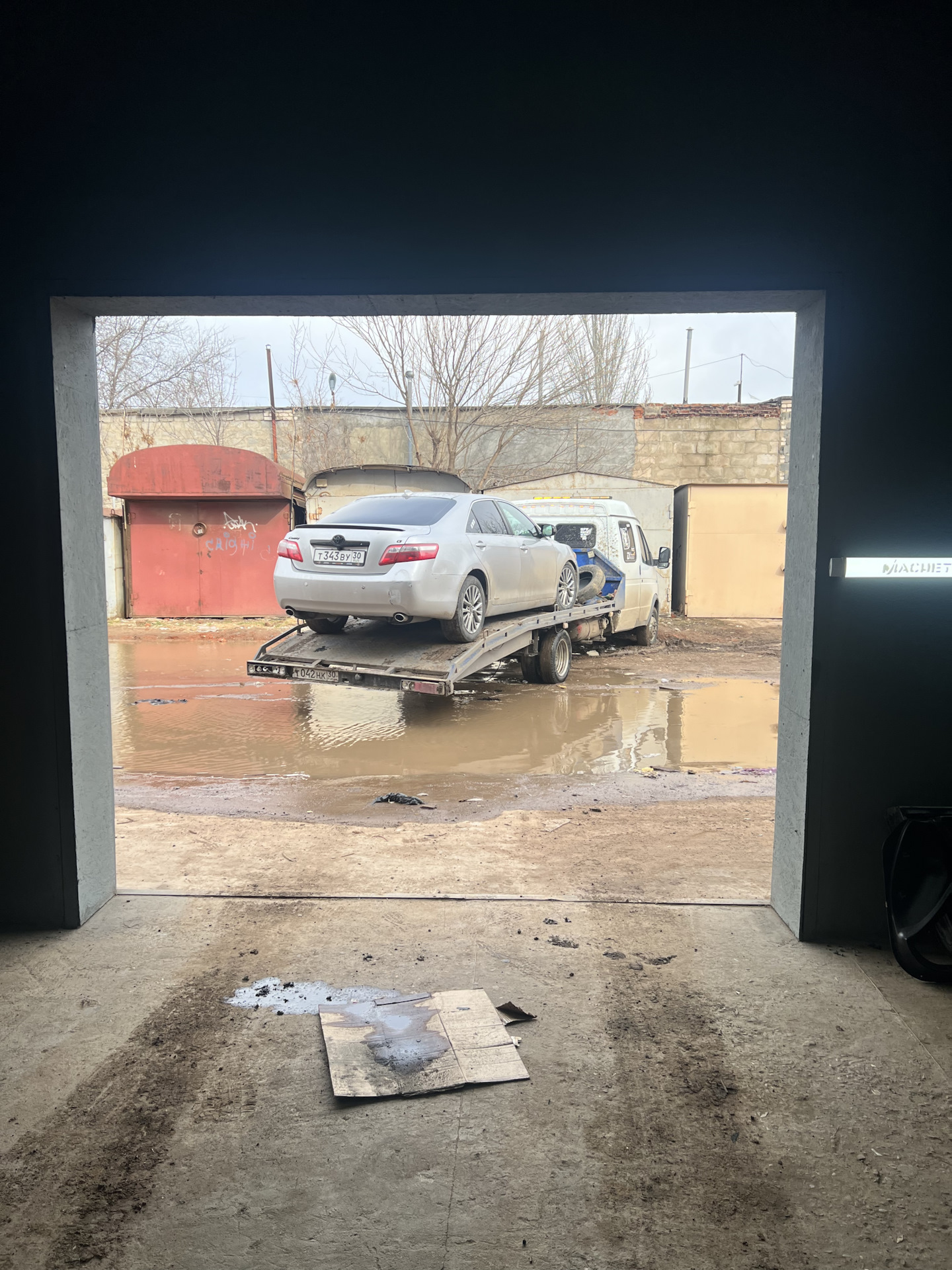

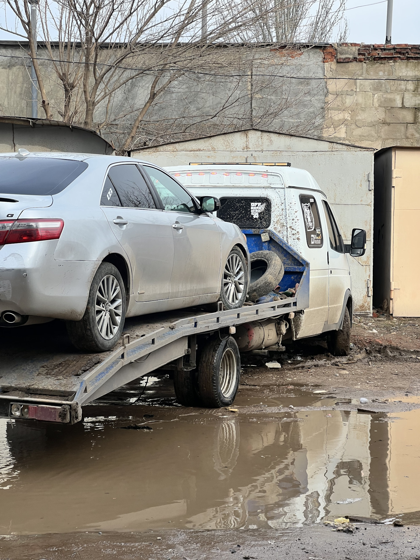

Поставил на пару дней в гараже и не ездил, ждал своего дня, когда дойдет моя очередь у проверенных людей, чтобы приехать снять коробку у Юры, день настал, заказал эвакуатор и отвез к нему

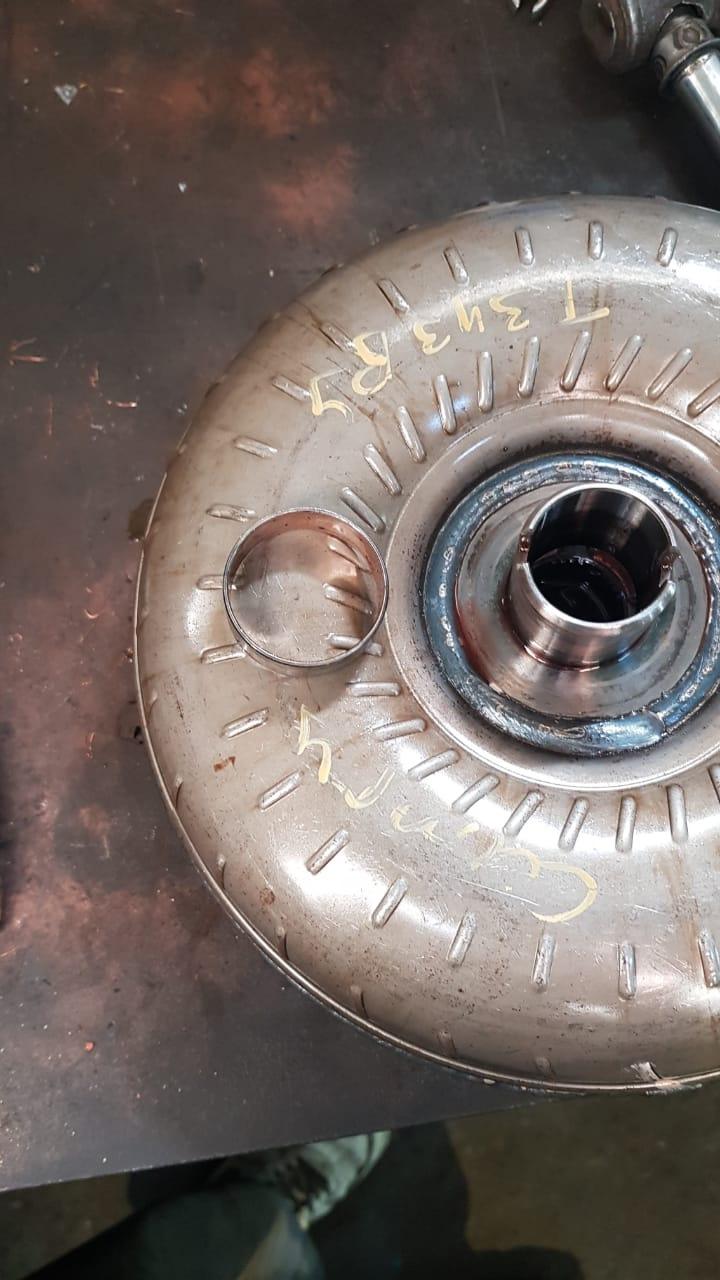

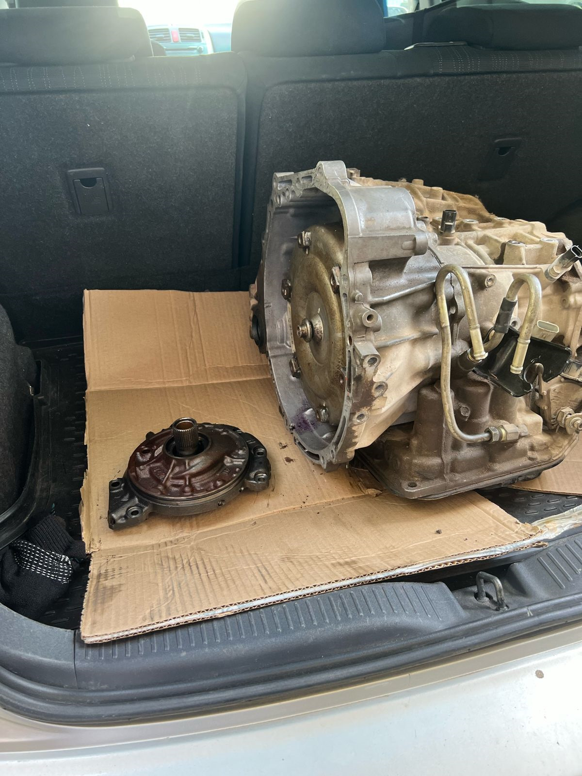

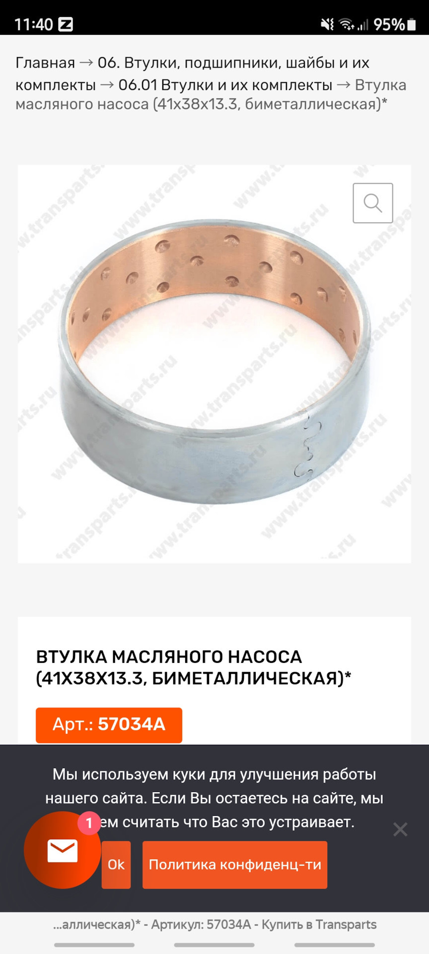

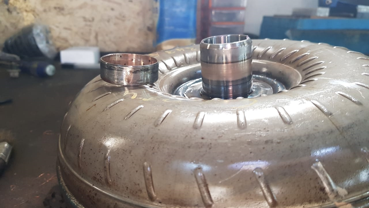

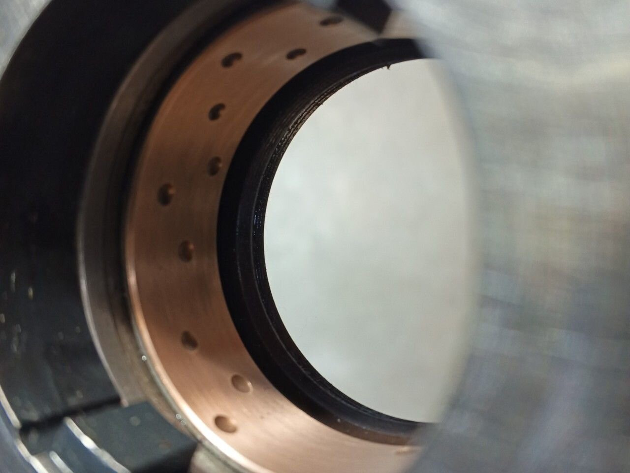

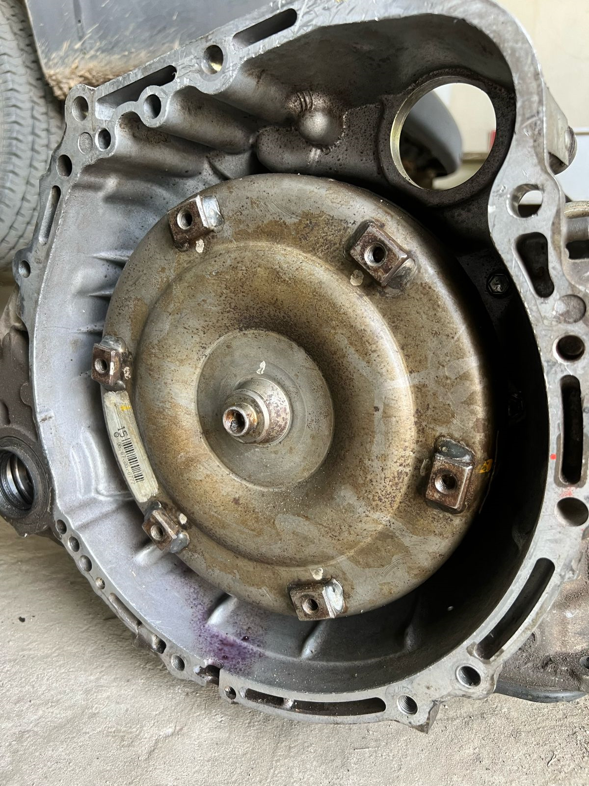

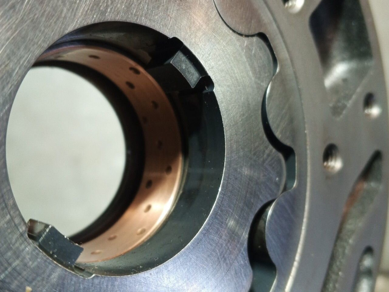

Вскрытие показало, что втулка от масляного насоса акпп отвалилась, видео 👇

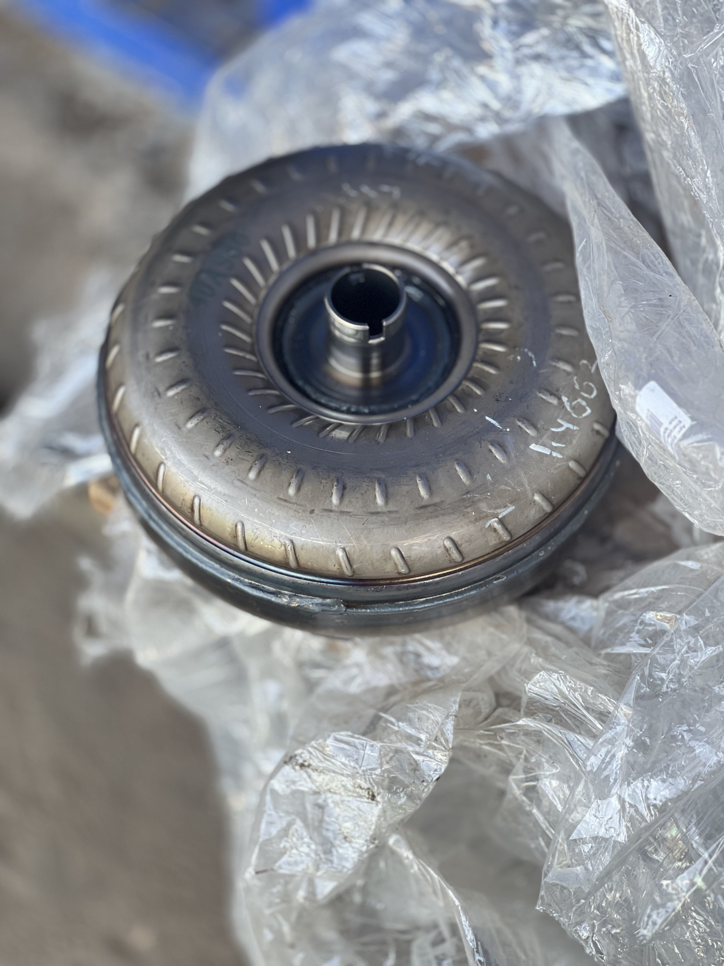

Гидротрансформатор(бублик) и втулка от масляного насоса

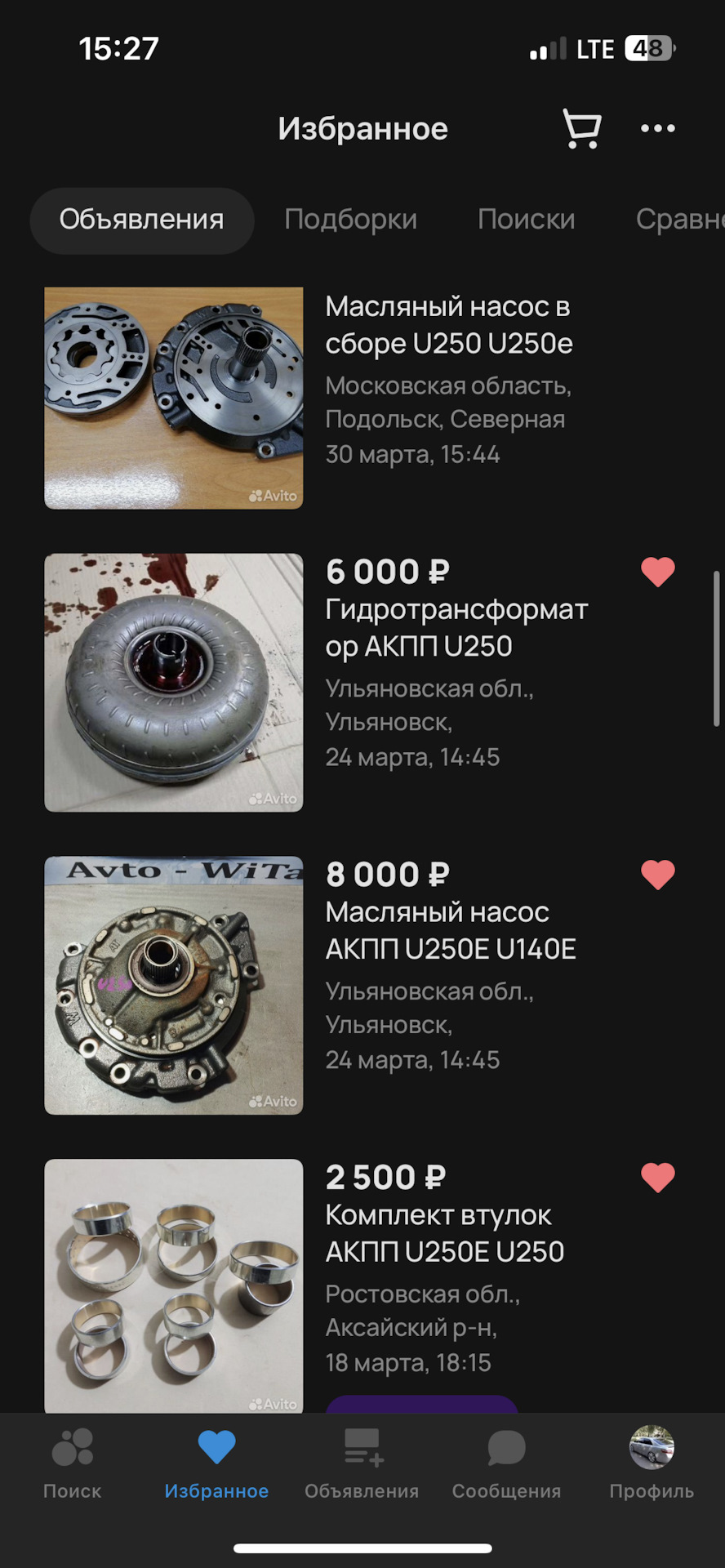

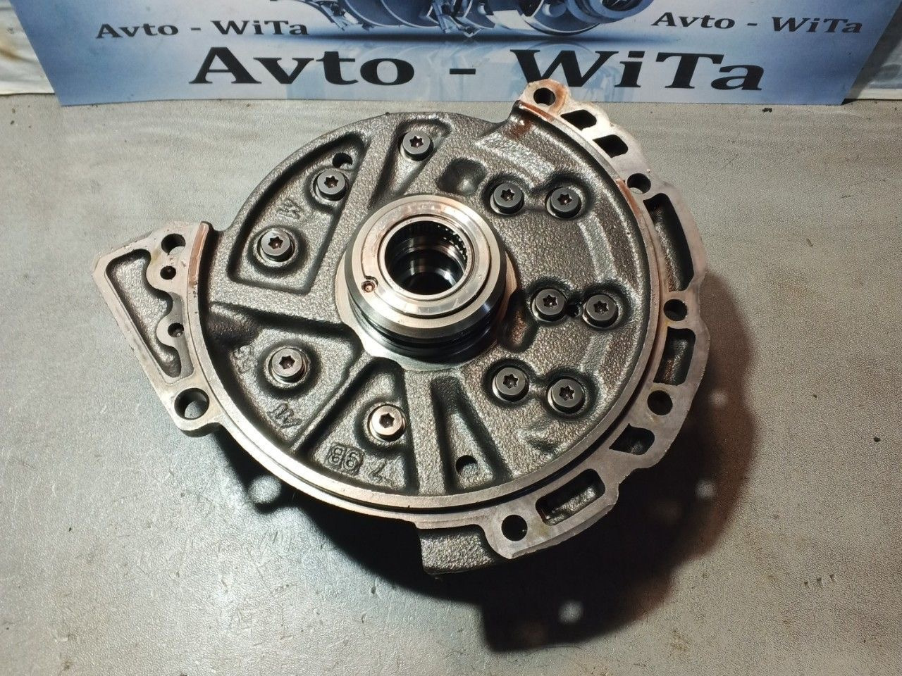

Так выглядит втулка масляного насоса АКПП, продается отдельно, нашел в инете, интересно её можно запрессовать?🤔

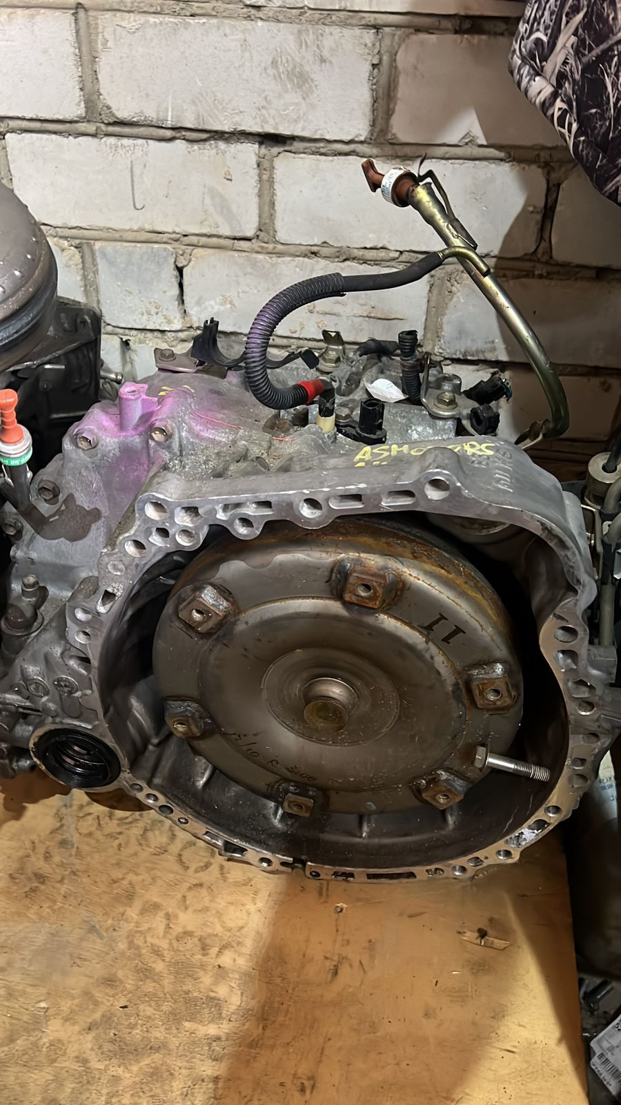

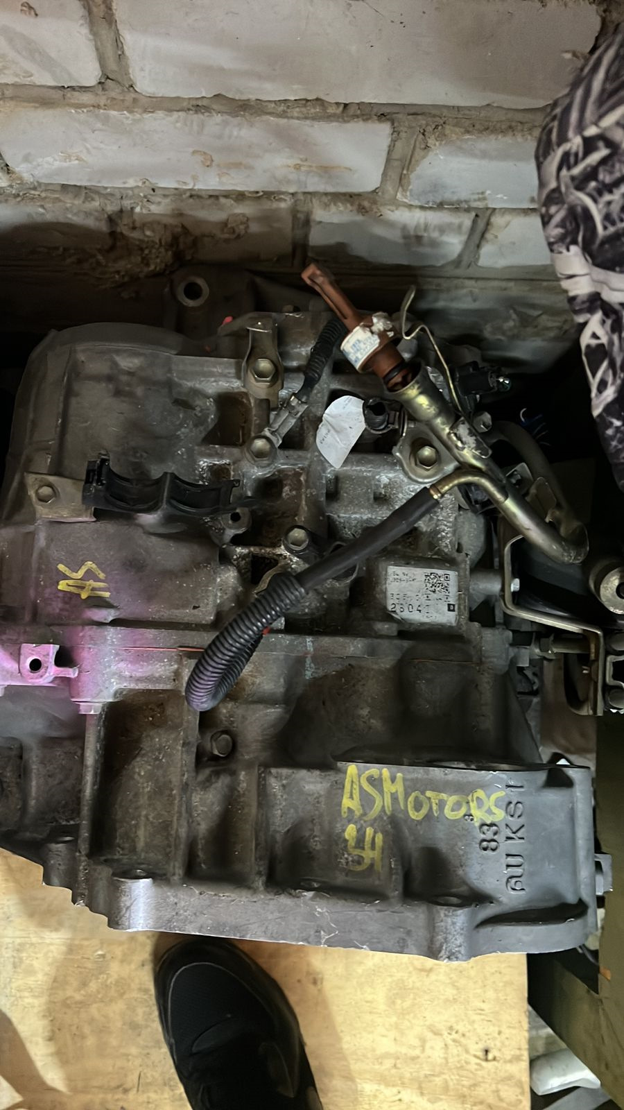

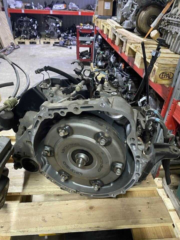

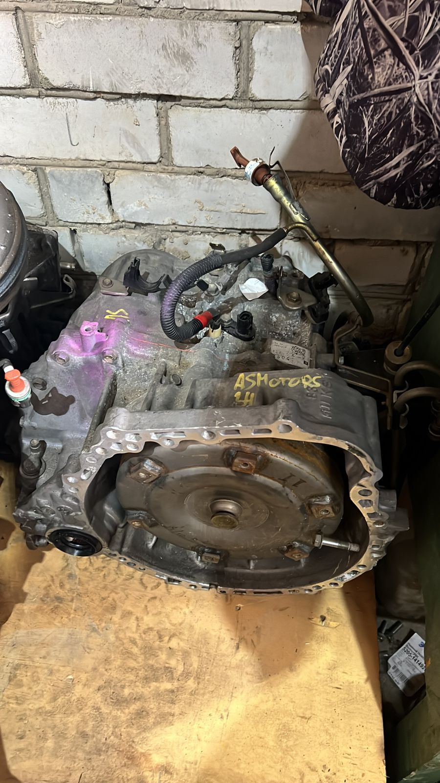

Нашел контрактную коробку за 90 тыс.руб в Волгограде, рядом, меня это устроило(5-6 часов езды), это там, где брал свой контрактный ДВС

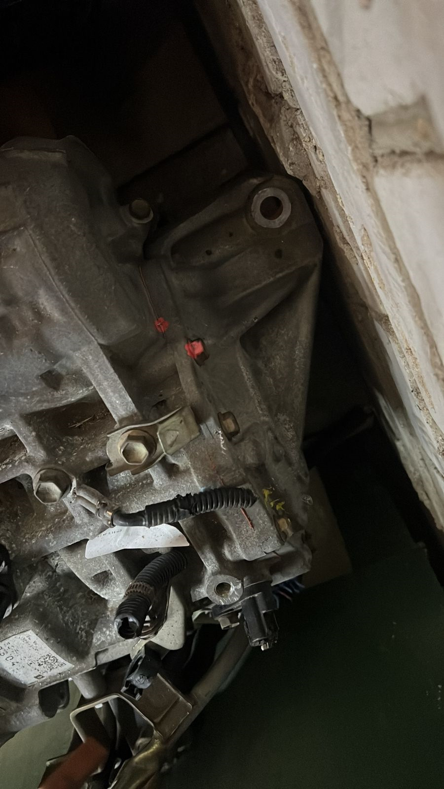

Фото АКПП от продавца 2

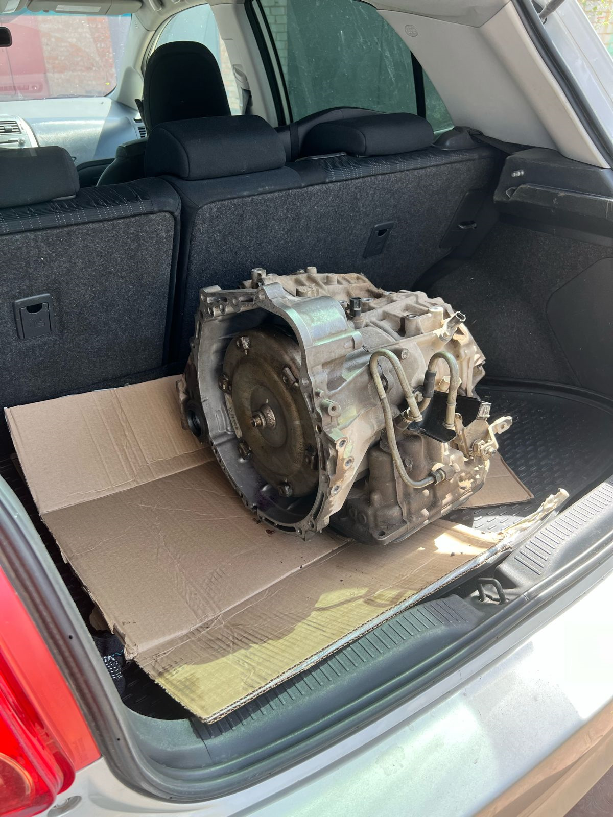

Поехали с одноклубником на камри 40 2.4 на механике и на газу забирать коробку, в багажник помещается, весит около 100 кг.

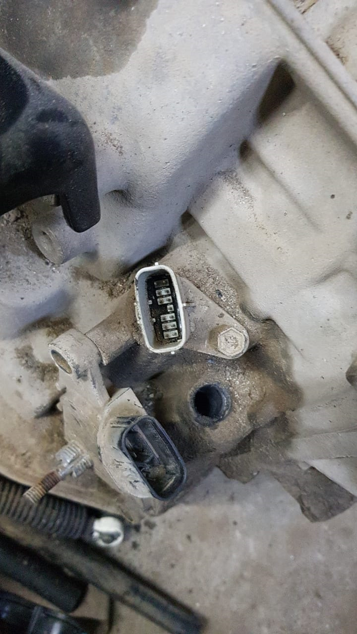

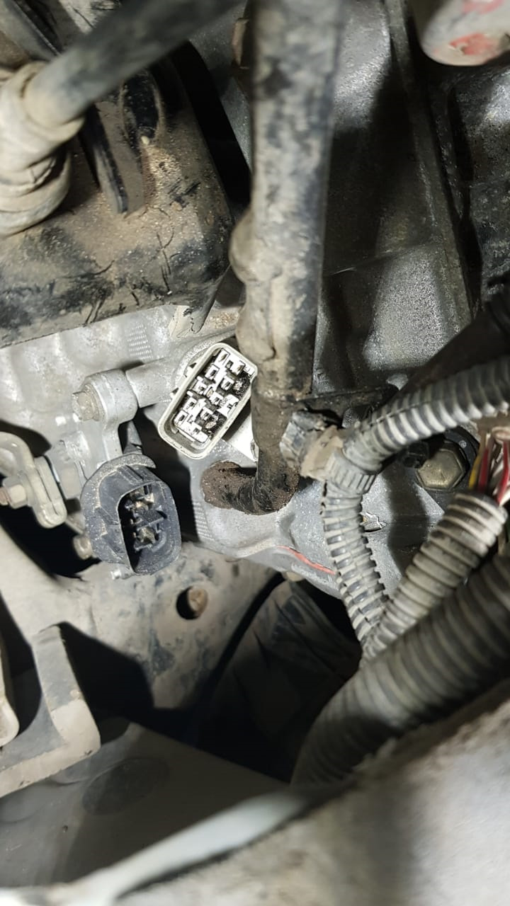

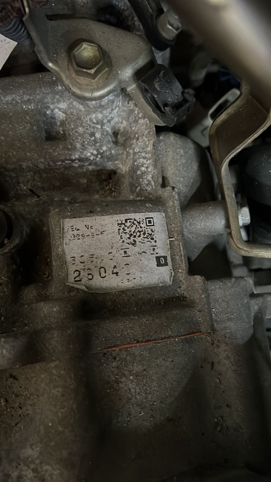

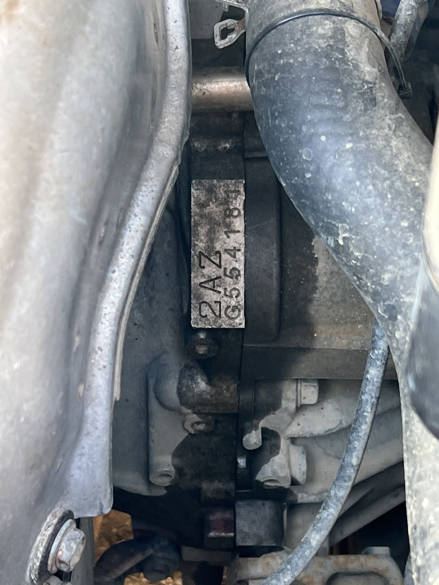

Поставили контрактную коробку, а на ней разъем другой, мои фишки не совпадают, проверяйте сразу, мы упустили проверить в сервисе, сначала поставили, потом уже понятно стало. Стало интересно, что за коробка такая, которую я купил, а это 4-х ступка U241, а у меня 5-ти ступка и номер U250E
Кстати на D2 есть запись, что ставили её и она едет, только не знаю зачем это, ну лан)
U250E разъемы разные

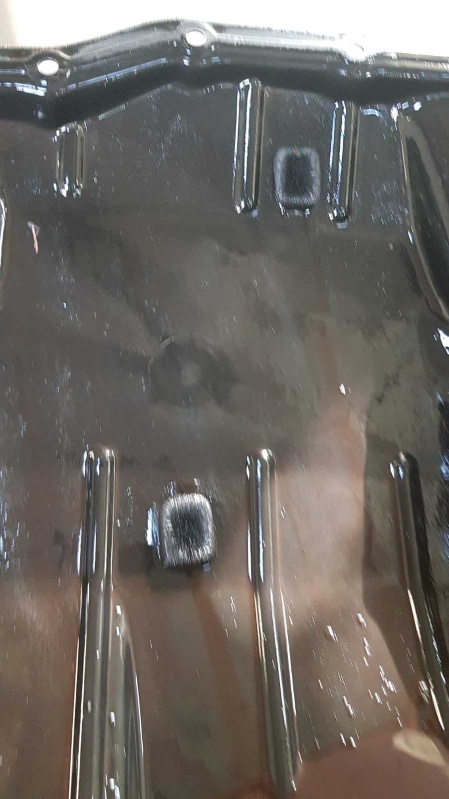

состояние магнитов на поддоне АКПП, прошла 60 тыс.км
состояние масла, фото со сервиса

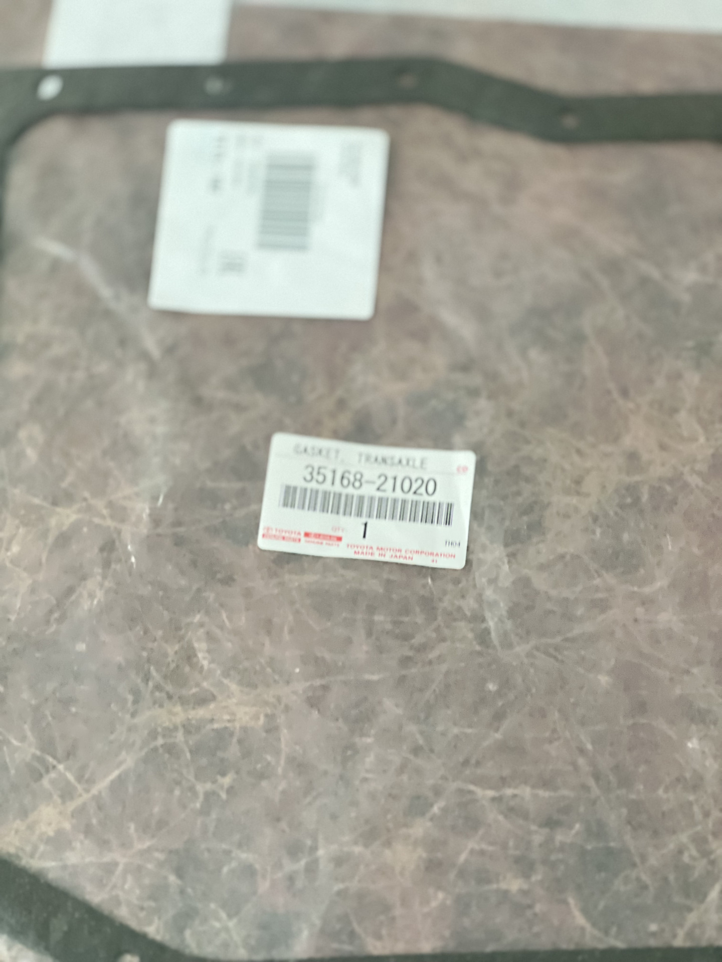

забирал попутно прокладку АКПП, фильтр, масло, заказывал заранее и привозил к Юре в сервис, где стоит машина
прокладка АКПП с артикулом
Времени мало, коробок в объявлениях поблизости нет, либо очень дорого, когда срочно нужна, хер найдешь, я не мог найти по хорошей цене, решил попробовать починить свою, эх была не была, заменить то что показало при вскрытии, может отделаюсь легким испугом, заказываю с Ульяновска контрактный масляный насос от U250E

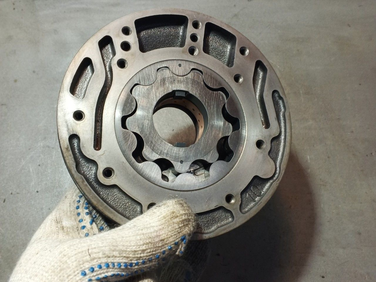

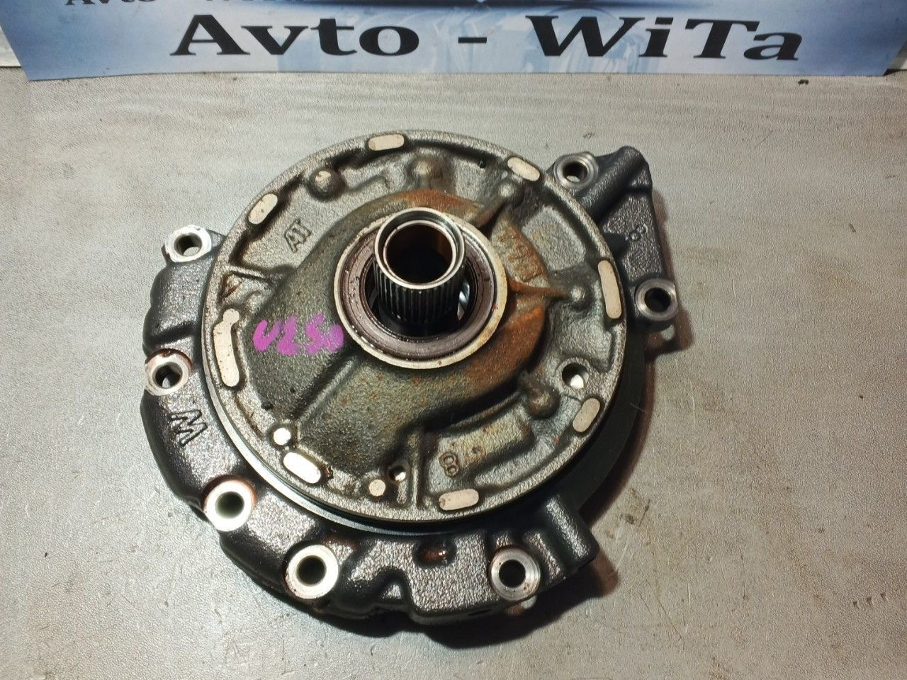

неделя ожидания и масляный насос приехал
такие фото от продавца

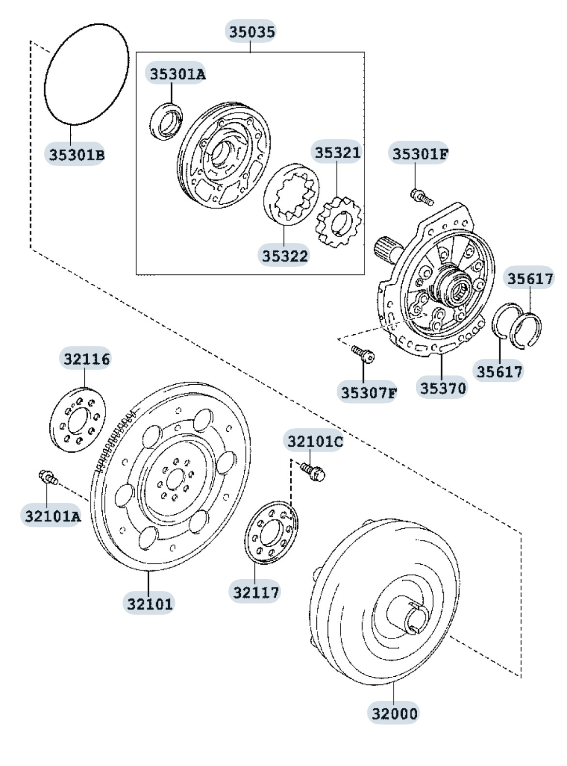

схема масляного насоса
Поставили контрактный масляный насос в моей коробке, поменяли в нём сразу сальник на всякий(надо всегда менять) на оригинал.Заменили новый фильтр АКПП Асакаши, уплотнительную резинку оригинал, а прокладку АКПП оставили, которая шла в комплекте от Асакаши и позже выяснилось хорошо, что так сделали.

U250E
Решаю последний шанс дать ей ожить и подкинуть контрактный бублик, т.к. гудит обычно от него(по словам некоторых мастеров), нашел у себя в городе на разборке за 10 тыс руб. гидротрансформатор(бублик), дали 3 дня на проверку, но он тоже не помог, сдал и вернул деньги. Далее снимаем коробку и отвожу в гараж(тут уже понимаю, что ничто не поможет, надо делать дефектовку), а я заказываю контрактную коробку с Москвы и жду чудо) Дефектовка АКПП – это полный осмотр всех узлов, который предполагает промывку и определение дефектов. Специалист может определить, в чем кроется неисправность. Дефектовка АКПП должна проводиться опытным мастером в чистом помещении и с необходимыми техническим оснащением. Попадание мелких посторонних предметов может стать причиной поломки АКПП.
Товарный чек на проверку, брал на Рождественской

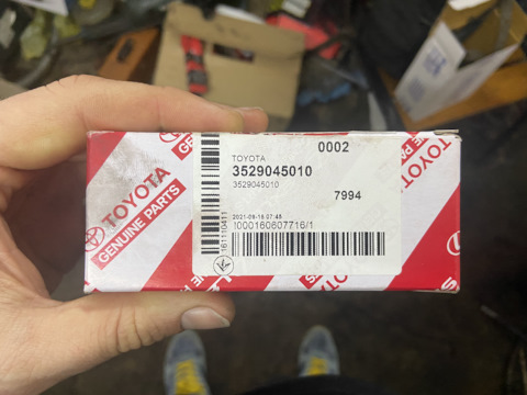

Запчасти и работы: — масляный насос АКПП(контрактный) 8000 руб. +1000 руб. доставка Ульяновск-Астрахань + 500 руб.доставка до сервиса. — поменять масляный насос + запрессовать правильно сальник, работа 5000 руб. — сальник масляного насоса, оригинал 850 руб.(3 раза брал и менял) — снять/поставить коробку, 2 раза по 8 тыс. руб.16000 руб. — масло АКПП Zic Multi WS 3 канистры по 4л. итого 12л. По 3100 руб. канистра(осталось 2 литра, потом 1л.) — гидротрансформатор(бублик) 10000 руб, сдал, вернули деньги.Ссылка на продавца, где брал: www.avito.ru/astrahan/zap…os&utm_source=soc_sharing

Пробег — износ — пробуксовка, это все закономерно . В старой коробке скорее всего и пакеты сжечь успел, плюс по опыту ремонтов — там любит рассыпаться центральный подшипник и запускать все неприятные процессы

Когда изначально была на грани, а высокая скорость вращения бублика по убитой изношенной втулке её добила
Ну так то не буксование ее убило.
Ну проехал бы он месяц два и все тоже самое было бы.
Видимо пришел ее срок и все.
