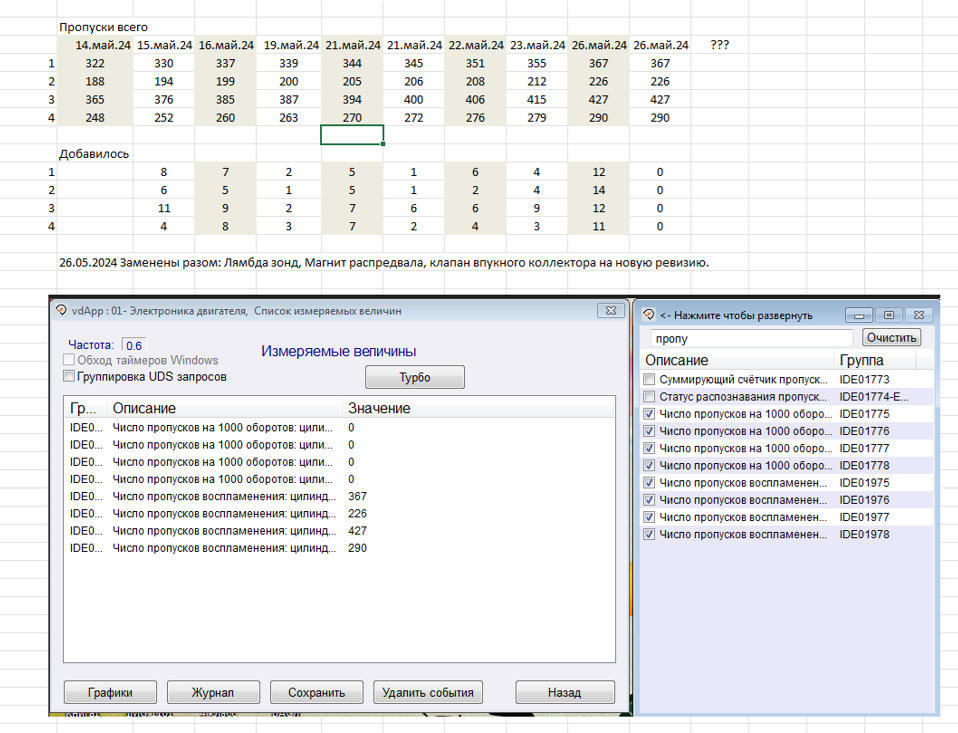

В мае 24 г. решил вести статистику пропусков, несколько дней просто смотрел показания, потом решил вести таблицу.
Дни иногда повторяются т.к. смотрел в эти дни два раза.

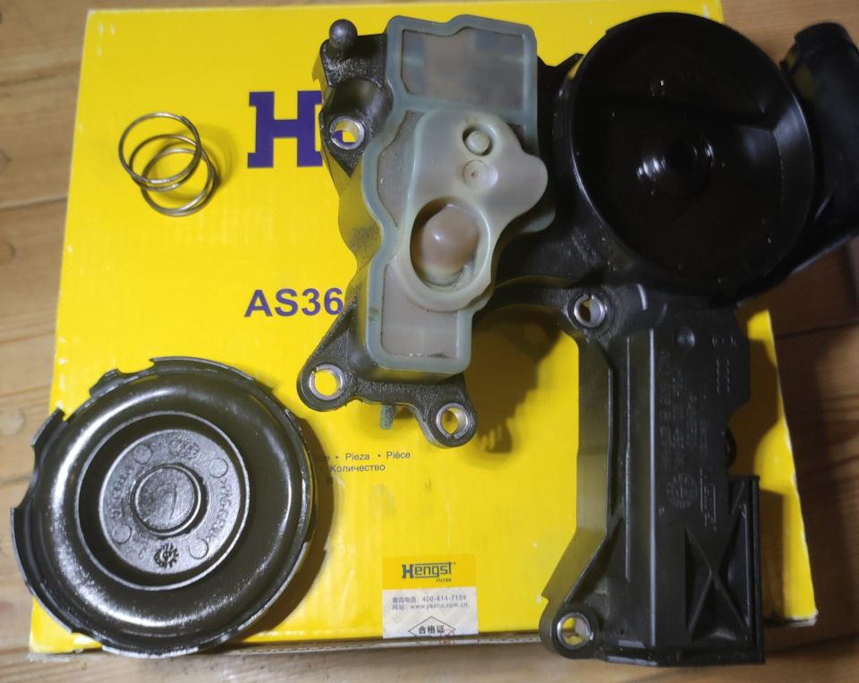

5. Вернулся к МО. По каталогу и по VIN ( у человека который ставил последнюю оригинальную прошивку АКПП (1012)), числится что МО должен быть с буквами AH (разряжение 25 Мбар) вместо установленного AK (100 Мбар.).
Последняя замена была с AC на AH в 2016 году. Решаю, что в 2016 году все проблемы с масложером должны были проверить и обкатать и предлагать для замены заведомо масложерный МО уже будут.
Так же нашел TPI 2024604/25. По TPI возможен переход на МО (100 мбар), но в случае если можно обновить ПО ДВС + установка нового (усиленного) сальника, моего ПО (8R0 907 115 T) нет в списке для обновления. Значит пока остаюсь на 25 Мбарах (на всякий случай что бы ни чего не выдавило, переживал за сальник в районе коробки).
Поиски МО. 06h 103 495 AH приводят к продавцу на Авито, он мне все разжевывает, есть отзывы и опыт установки. Покупаю МО HENGST. Да, это Китай, выбор осознанный, т.к. есть надежда что заводской Китай. Нашел сайт производителя, сайт выглядит достойно. Можно было купить МО оригинал, у это же продавца, но нужно было ждать неделю или две. По заверению продавца, разницы особо нет, внутри все одно и тоже, та же мембрана усиленная рыжая (не черная woco) и пружина.
HENGST — AS360M04 – 5 400
catalog.hengst.com/de/onl…-01/eu/?freetext=AS360M04
МО встал как родной, ни чего не течет, не сопливит, все отверстия под болты и под трубки совпали. С 06.05.24 все нормально. Про масложер на этом МО еще рано говорить, после 10 000 км. будет видно. Пока проехал около 2 000 км., по щупу уровень держится, ни разу еще не доливал. На старом МО доливал около 300 гр. На 5 000 км.
Если будете менять МО сами, будьте осторожны, подложите тряпку со стороны теплозащитного экрана со стороны МО ближе к блоку. Я не заметил, как, но масло из МО или из трубки вытекло (стекло) и попало на выпускной коллектор. Было страшно, когда стало обгорать и дымить, решил, что запорол двигатель, но все обошлось, масло вытер дымить перестало. Требуемое усилие затяжки болтов 11 Нм., но я закрутил болты с усилием 9 Нм + дотянул 10Нм. Боялся сорвать резьбу.
Замена МО не помогла от пропусков. Была небольшая надежда. Хуже не стало.

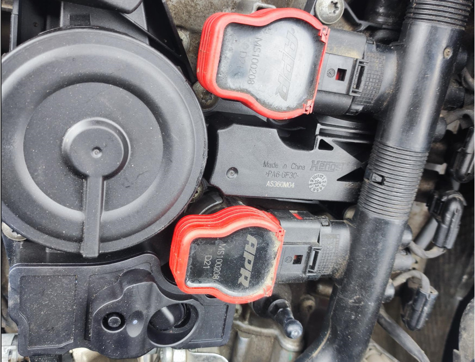

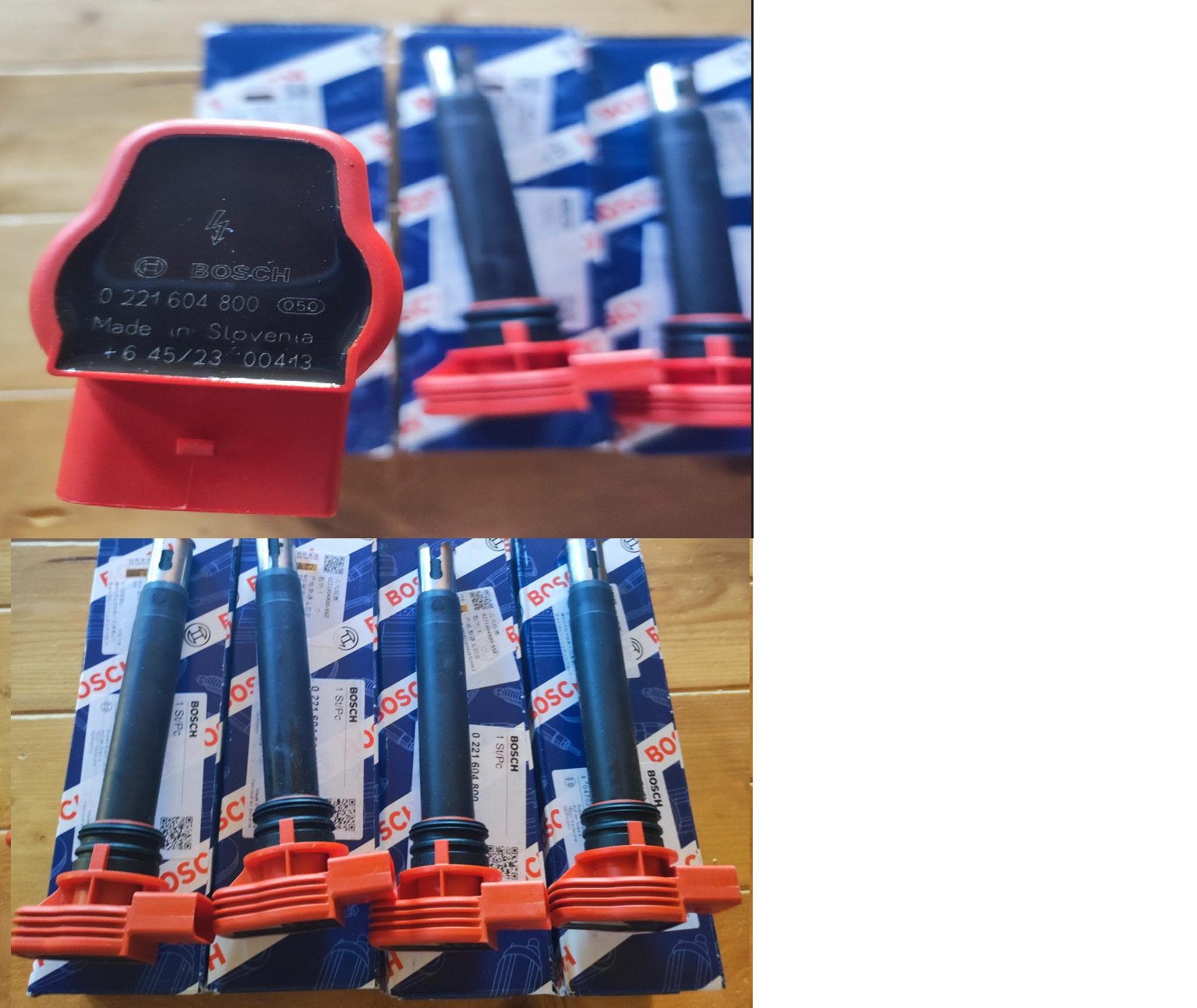

7. Замена 4-х катушек + еще одна замена свечей на др. комплект.
От пропусков не помогло, но хуже не стало, точно лучше (машина менее дерганая) чем на старых родных катушках. Но +/- так же. как на катушках APR (MS100208), , разницы не заметил.
Катушки — Bosch 0 221 604 800 – 14 400
3 комплект свечей — Bosch — FR5KPP332S проехал 5 т.к., стоят сейчас – 4 400
Покупал у того же продавца, у которого брал МО. Все рассказал подсказал, может помочь с заменой и консультацией. (Авито, Алексей)
Не помогло.
Теперь 3-и комплекта катушек.
Bosch — 0 221 604 800 (Новые)
APR — MS100208 (Старые катушки которые стояли на Altea Freetrack и A3 8P)
VAG — 07k905715F

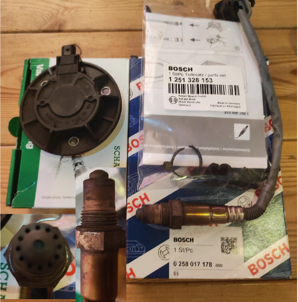

9.10.11 Следующими причинами пропусков может быть: лямбда или магнит.
Магнит, попадалось что залипает и изнашивается шток. У меня ошибок не было.
Лямбда, по идее к этому пробегу могла начинать умерать. У меня ошибок не было.
Разом меняю все:
Передний Лямбда зонд (Bosch – 0 258 017 178).
10 500
Магнит распредвала (INA — 427 0034 10).
4 688
+ для себя, для профилактики
Комплект обновления для впускного коллектора: Клапан новой ревизии (VAG – 06h906283b) + трубка (VAG – 06h133583f) + хомут на трубку (VAG — 3C0 131 483). Ставил такой комплект на BZB хуже не было.
3000 + 1500 + 326 = 4 826.
После замены лямбды + магнита + клапана, проехал 40 км., пропуски по всем цилиндрам прекратились, ни чего, не добавилось, все цилиндры по 0. Что из этих трех замен было решающим или все вместе повлияло, к сожалению, сказать точно не могу. По отдельности менять и откладывать не было желания и возможности.
Результат есть.
Пропуски прекратились, первый раз за почти 4-ре месяца увидел отсутствие пропусков. Наблюдаю дальше, понимаю, что могут и вернуться.

1. Пропуски уменьшились до приемлемых 1-2 шт. Совсем к сожалению не пропали.
