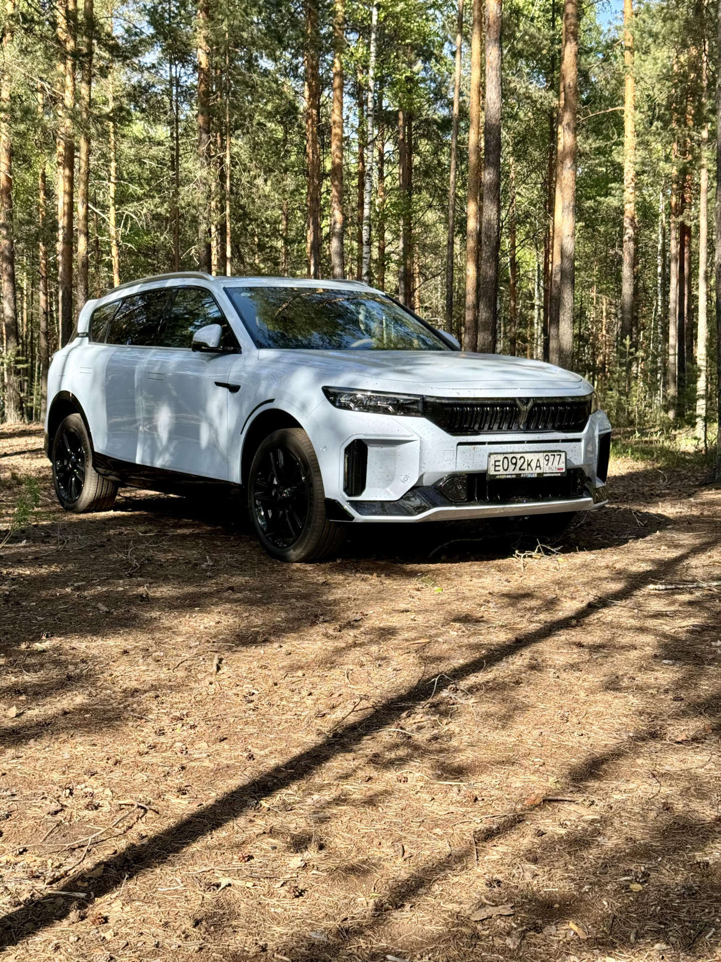

В самом высоком положении пневмы, в сухую погоду, можно многое позволить в лесных поездках на воя. Но странная штука — переползая всякие препятствия типа большие корни/камни, задняя подвеска (особенно справа) бывает не адекватно громко реагирует на такие неровности. Хотя проблема #стуксзади меня миновала.

При задранной подвеске или опущенной — нету хода амортизатора, машина становится супер жесткой.
По-сути подъём реально использовать только что бы переползти какое-то препятствие, ездить на нём — мучать машину.
Абсолютно верно. То же самое у Туарегов, Рейнджей и т.д.: самое верхнее положение нужно тупо для того, чтобы "сняться" с брюха и выехать. Но никак не дубасить, ибо ходов там нет.
Если на Вое сесть на брюхо скорее всего обламает датчики положения кузова, они тут стоят на рычагах, они пластиковые и открытые, сильное бездорожье обычно этим и заканчивается.
Ну с дуру можно всё сломать. Я про то, что верхнее положение — это всё же экстренный режим. Там подвеская выбирает свой ход и всё)

Херово она работает на поднятой пневме. И не только у вояхов, но и у многих других авто. А стук сзади возможно еще придет 😂
