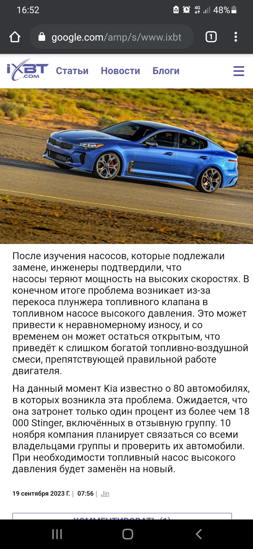

Он же строчил об этом. Типа лоханулся… но это версия для дебилов. А так ежу понятно что всегда удел всех моторов от тюнеров это кирдык моторесурсу и залет на бабки. Я владел таким авто. И год поил 92ым. И норм. 3 насоса по гарантии и нах это ведро.
Поил 92м эту авту один только ты и три насоса поменял тоже только ты. Как думаешь нет ли тут совпадения? С остальным, по тюнингу, неистово плюсую!
Враки. После меня счет уже открывали 4+. И как выяснилось пда насосам вовсе не от 92ого, люди и сотым поили и меняли. Хлам. Сэкономили на фильтрации в кии вот и проблемы.
А что не так с фильтрацией? Вроде как у всех насос в баке с сеткой…
Очевидно ее не достаточно. Любая плунжерная пара мрет от абразива. Тоньше фильтрация нужна.
Почему тогда при прочих равных(тнвд-хлам, сетка не достаточная) кто то не меняет тнвд, а кто то аж три раза?
Вот чтоб не искушать судьбу и избавился от вероятности залететь с этим с иным двс ведром. О чем и не жалею.
Судьба тут не причём, я больше склоняюсь к этой версии. У большей части(в том числе и у тебя) с отъехавшим тнвд в бж замеры с лаунча, с хренаунча и все в таком роде.Все не могут принять тот факт, что машина всего лишь выглядит слехка спортивно и не более.
Меня как потребителя мало интересуют домыслы про турбомоторы когда написано в допуске то что лил 2 года и третий год лил 95 и особо разницы не видел. Овощь как овощь. Главное вовремя осознать что есть вещи доступнее и интереснее даже минус пару лет назад. И без какогото глупого тюнинга. Никчему не призываю.
Ну после двух лет на 92ом можно было и не переходить на 95й.
Вы это скажите тем кто менял после сотого… они тоже не тем заправлялись? Усердие с которым вы оправдываете такое вот качество инженерной залетной мысли от киа мне не понятно. Я предпочитаю говно всетаки называть говном, но не шоколадом уж никак.
