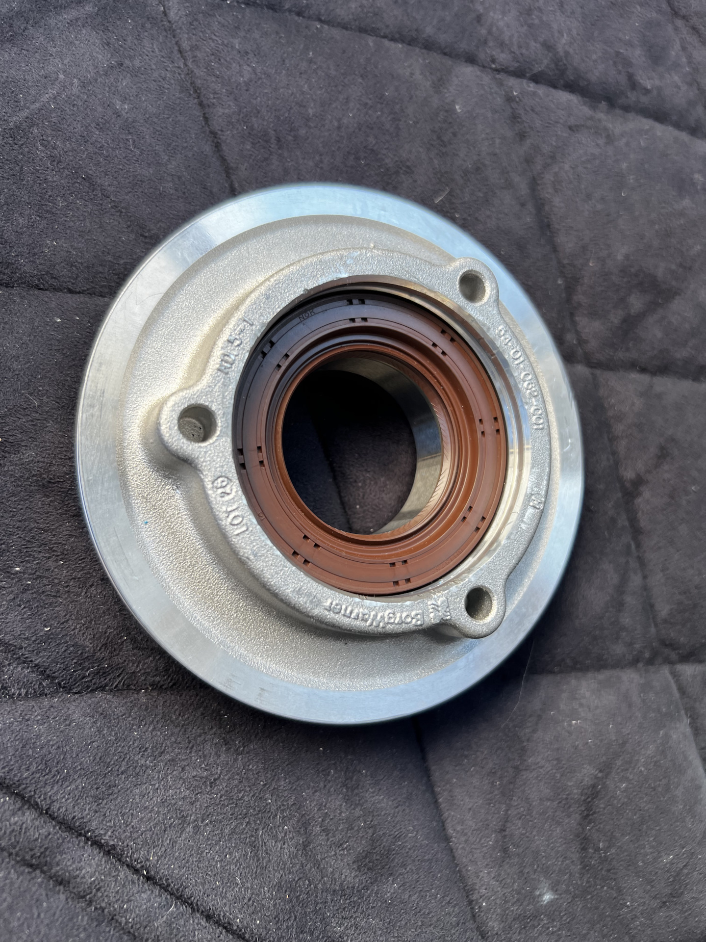

Запчасти на фото: 950657

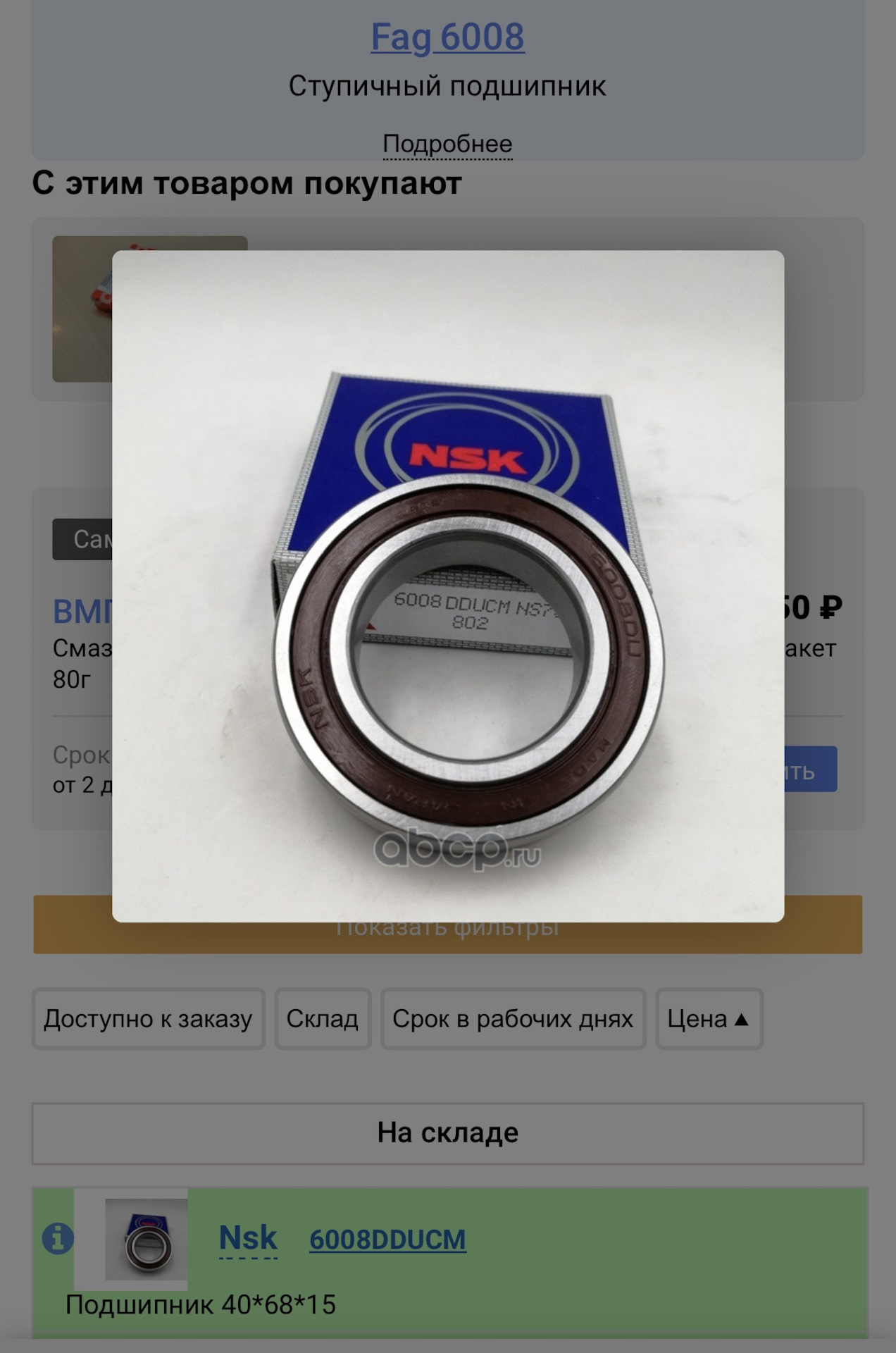

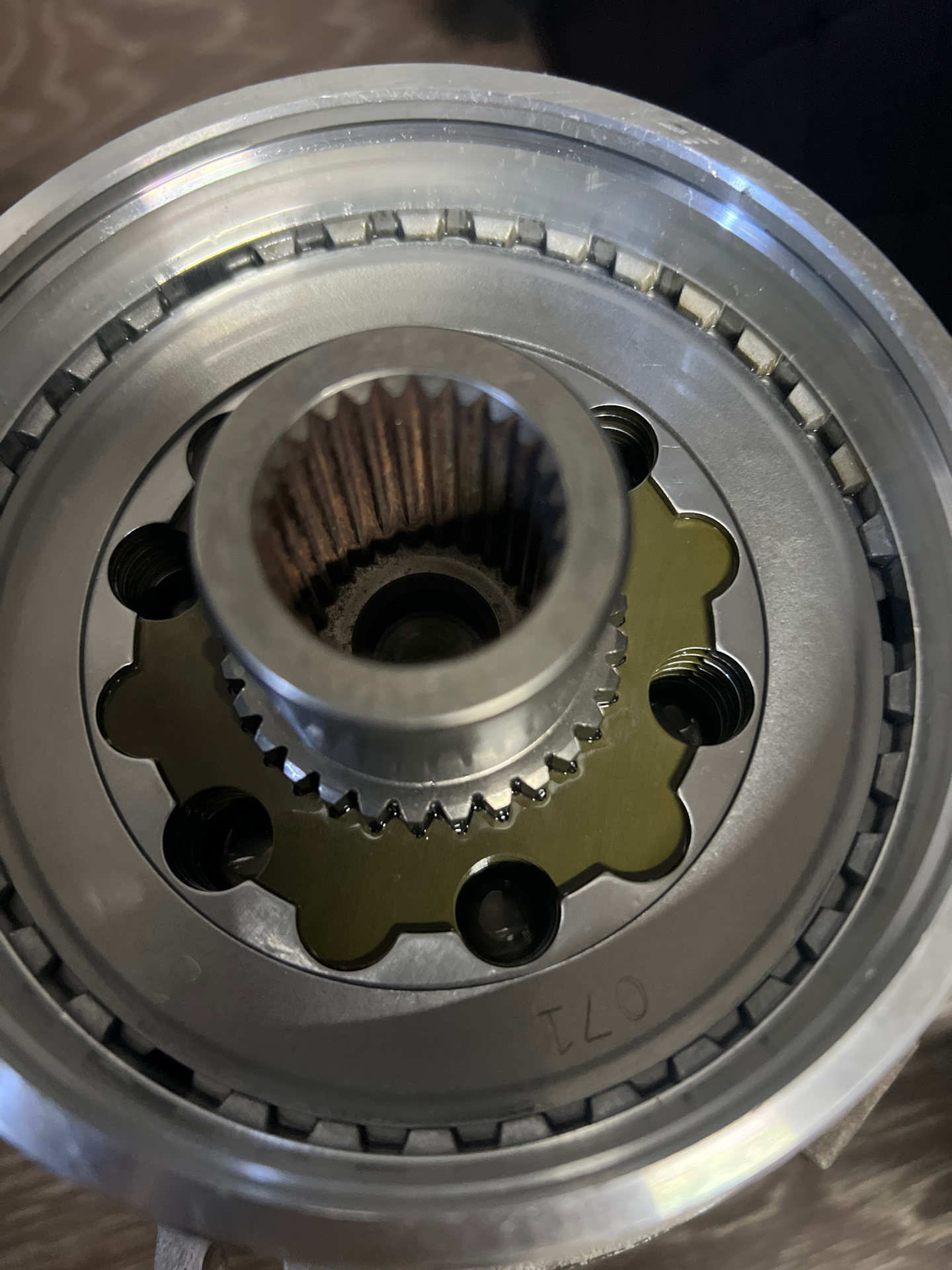

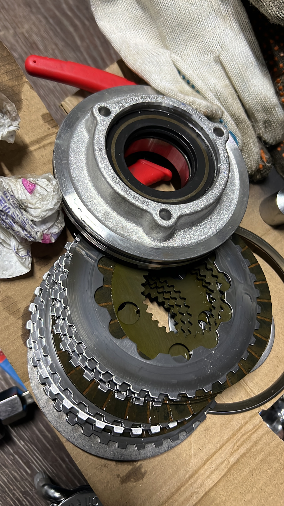

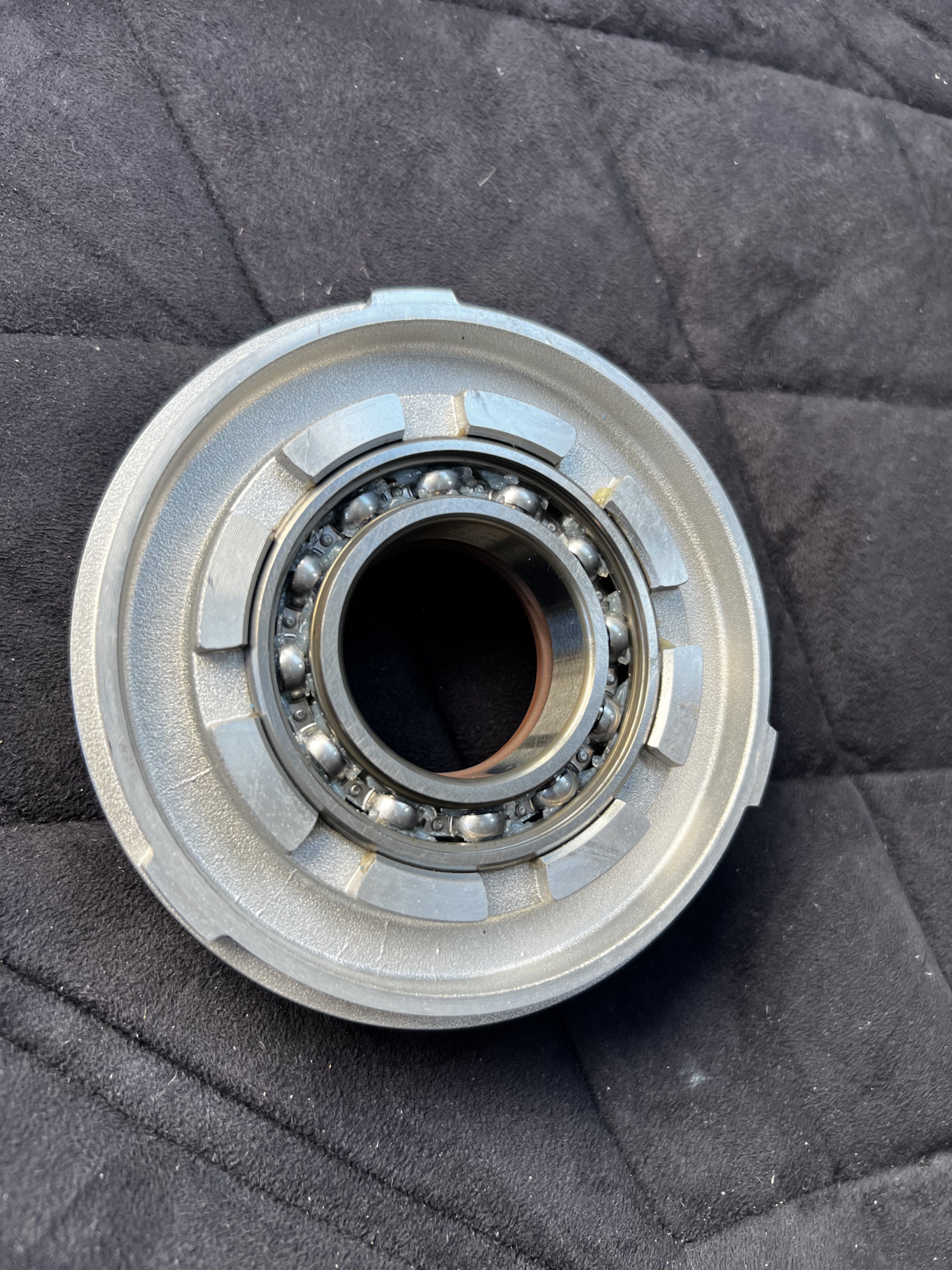

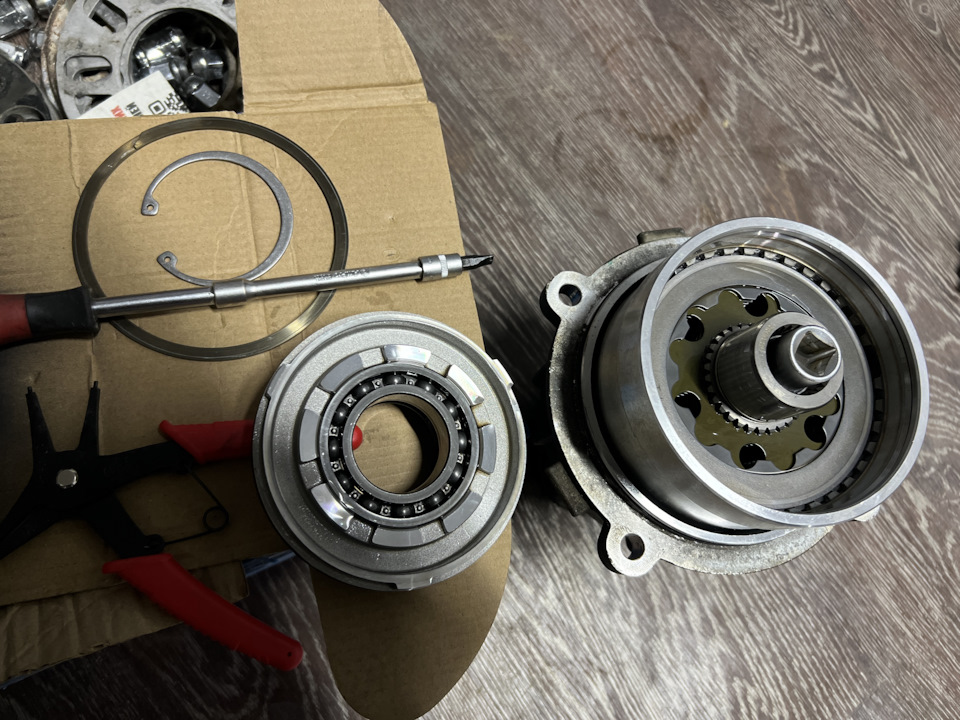

Вот я и заменил масло в муфте, попутно поменял и подшипник так как он начал шелестеть, сальник кстати уже пропускал масло.
В замене ничего сложного, нужно открутить кардан и его подвесной подшипник, после того как вынул кардан откручиваем четыре болта крепления муфты к редуктору, далее вынимаем саму муфту.

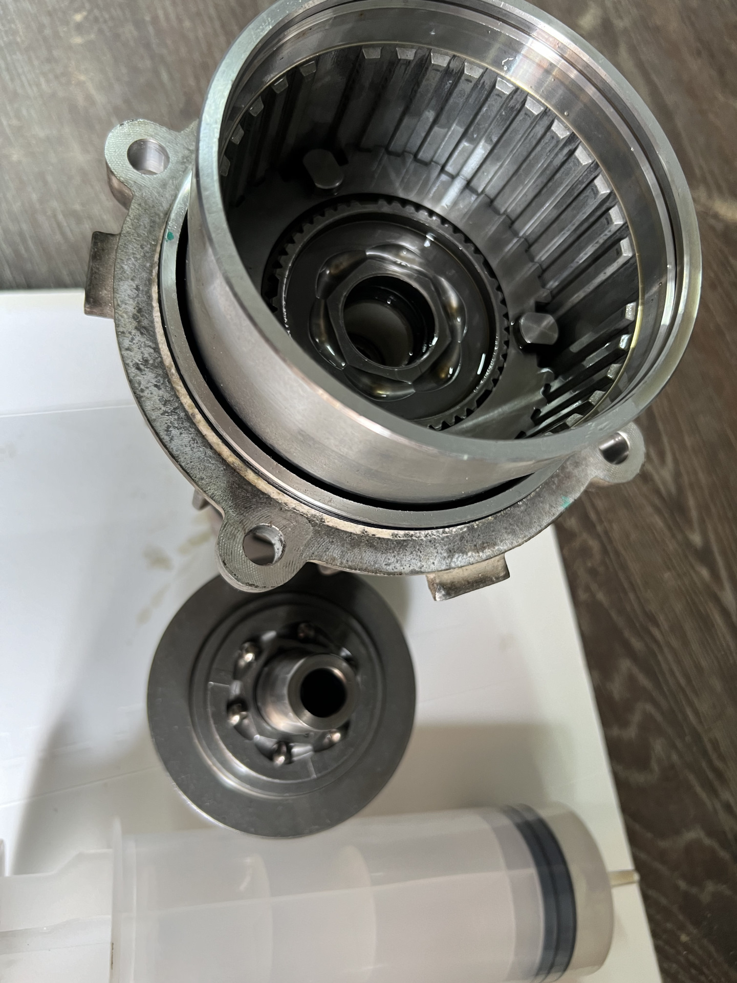

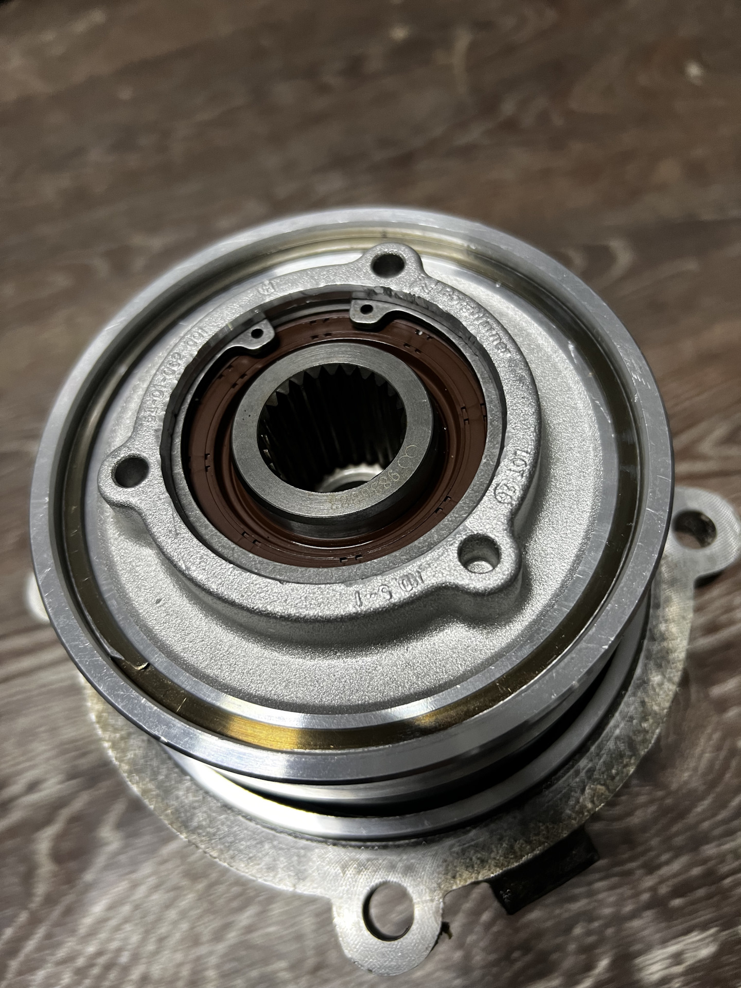

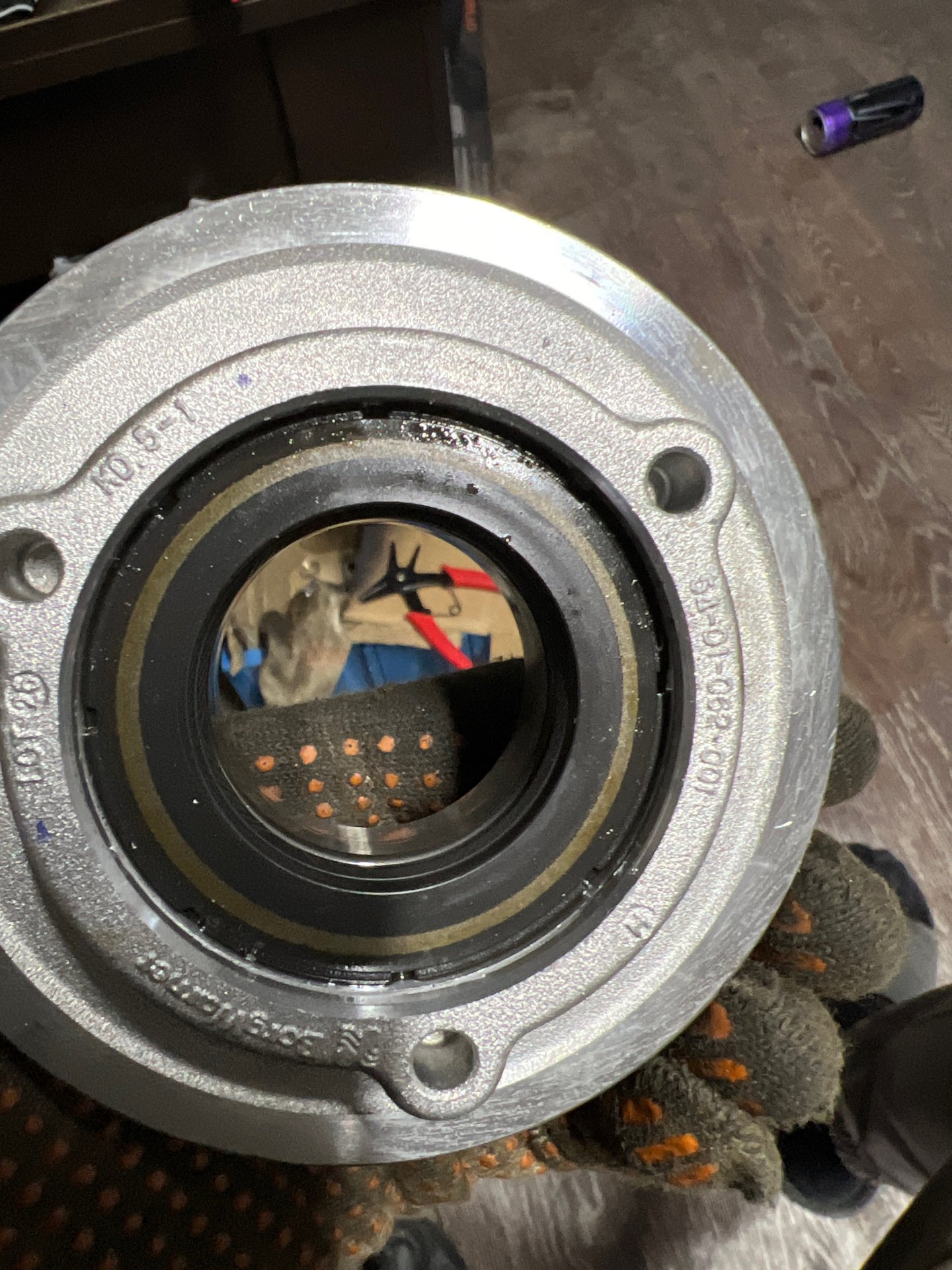

По разборке муфты тоже ничего сложного, вынимаем стопорное кольцо сальника, Далее стопорное кольцо крышки муфты, и не хитрым способом поддеваем крышку. Сборка обратной последовательности, я использовал щуп чтобы выпустить воздух между сальником и валом.

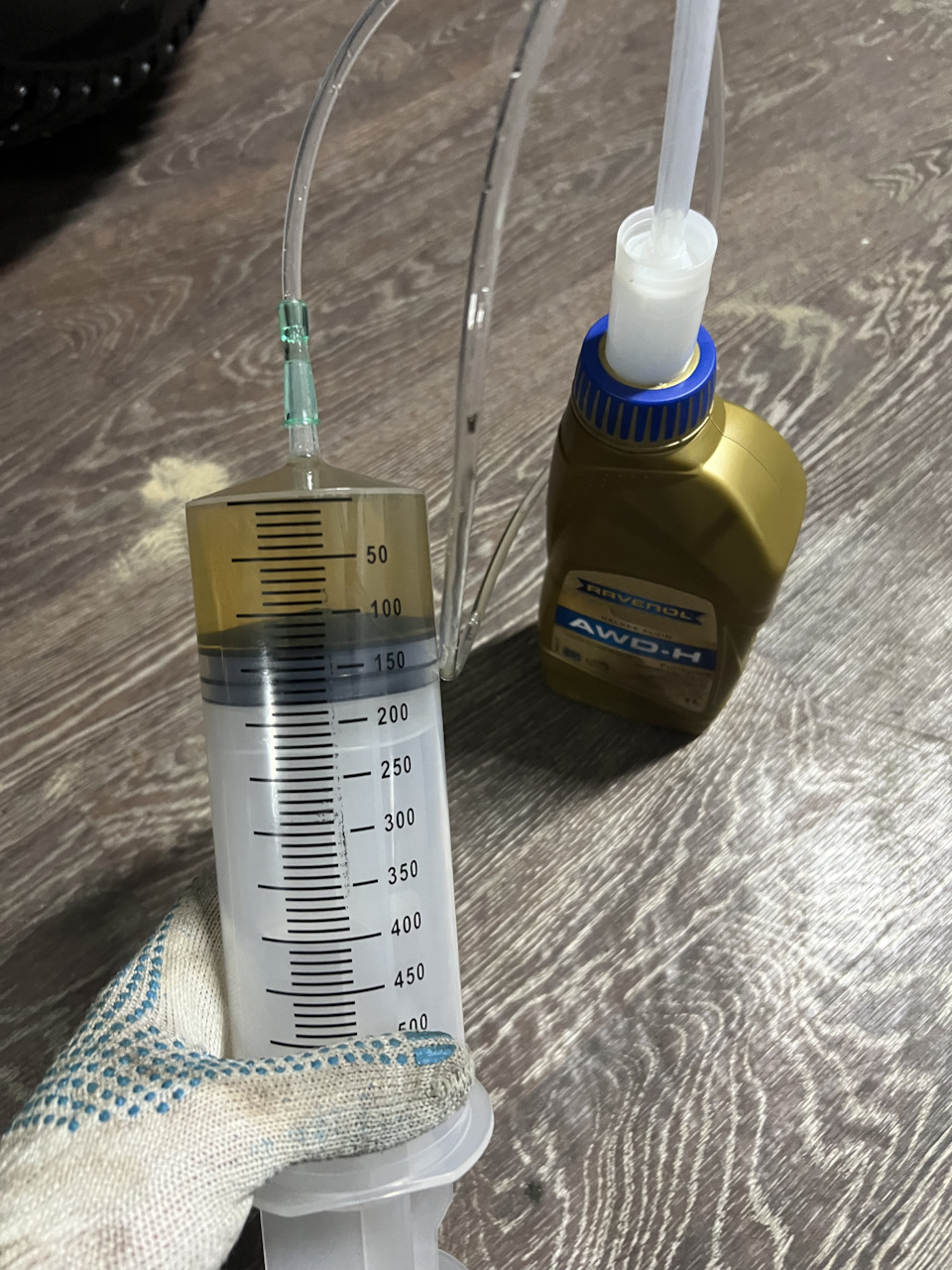

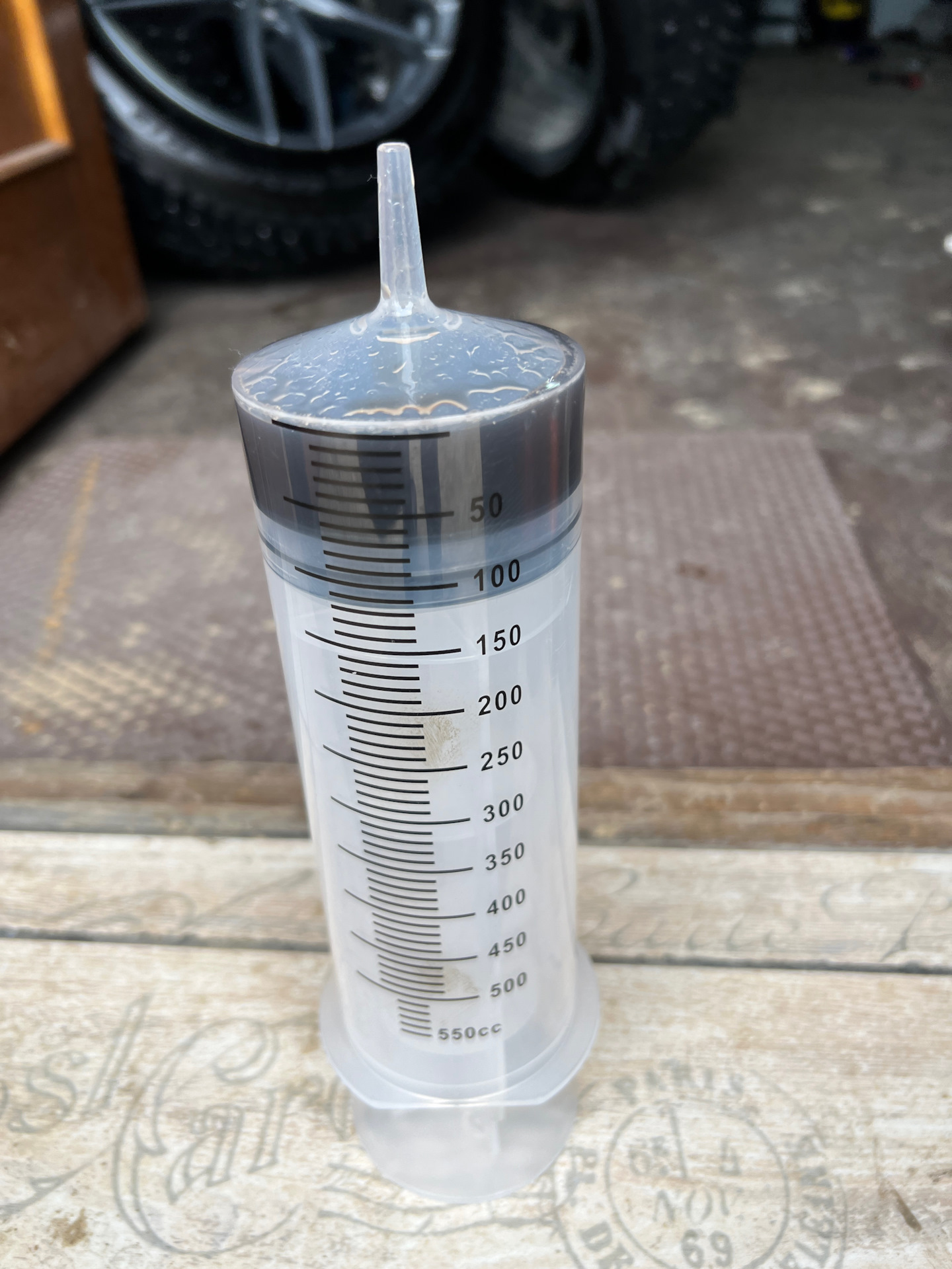

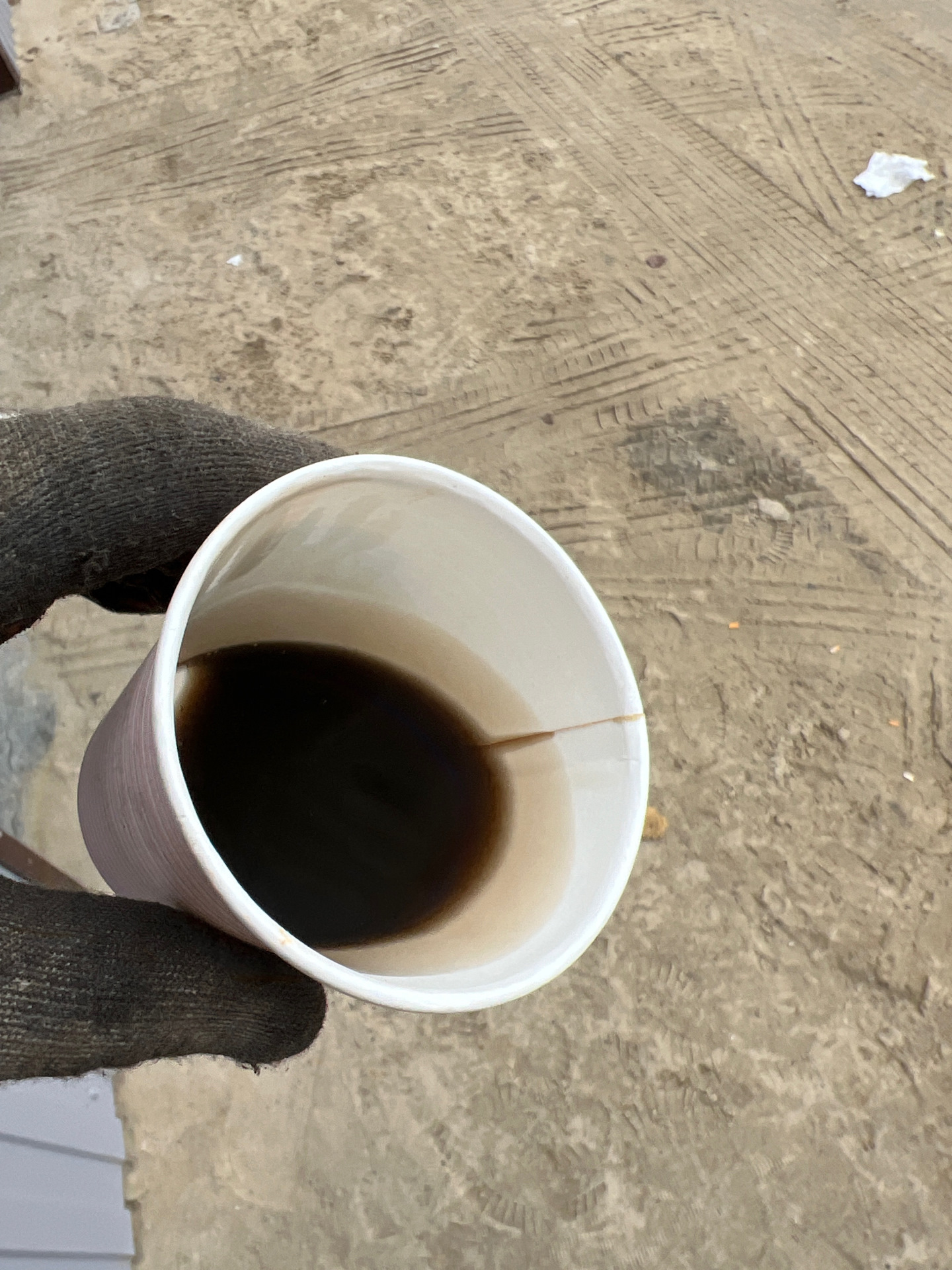

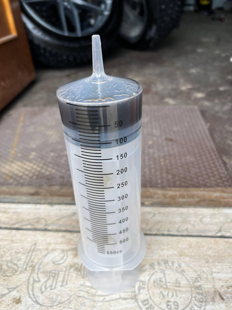

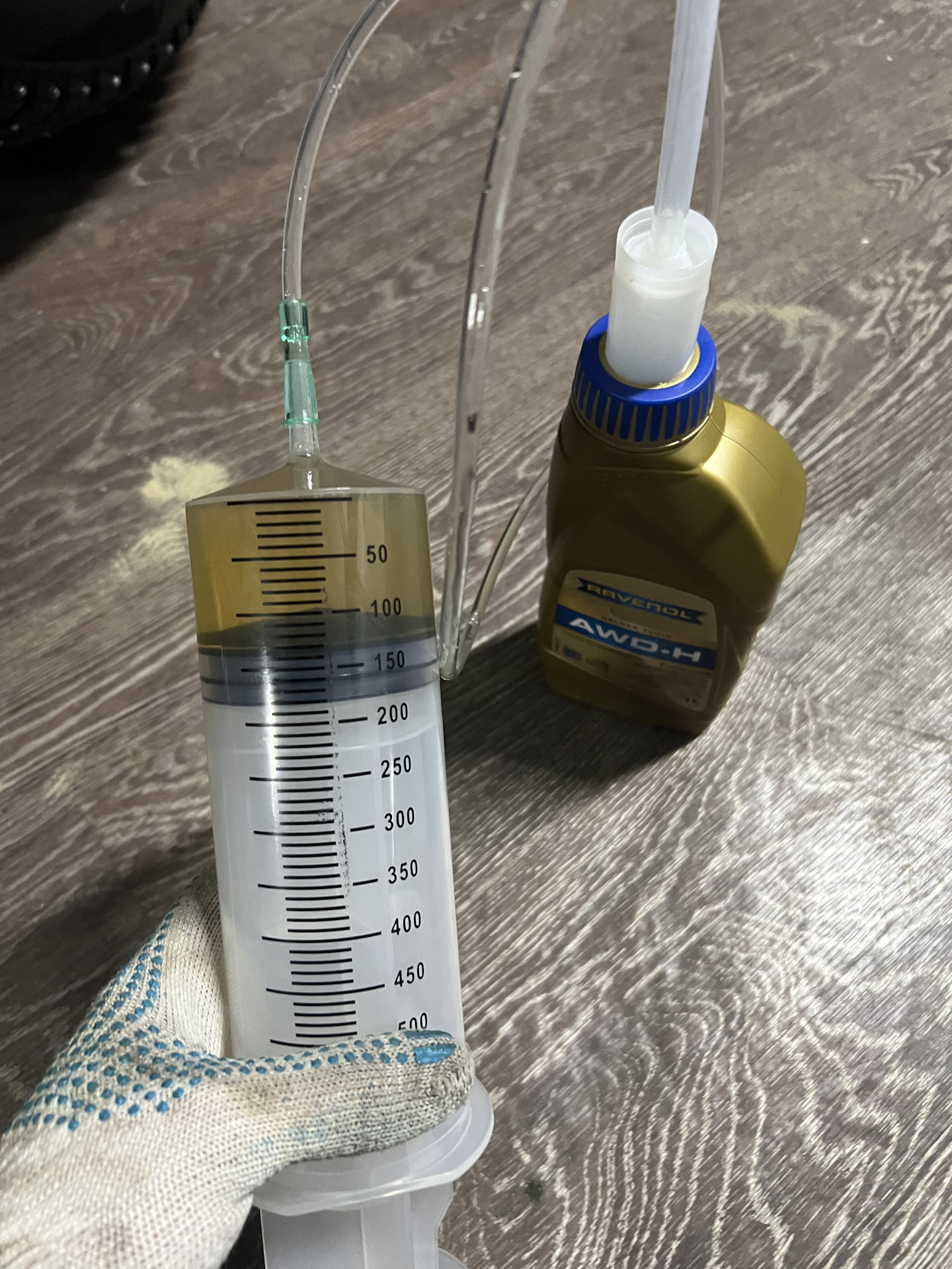

Само масло в муфте было чёрного цвета, его объем около 80мл. Залил 150мл.
Запчасти на фото: 19026317B

А где вы все вычитали что в муфту надо 150гр лить?
На форумах. На хёнде/киа точно такие муфты ставили, и вот там как раз 150мл сливалось с муфты.

Задний подшипник менять в ней нет смысла. Он купается в масле и можно сказать что вечный. А вот передний даёт прикурить. Вообще сама муфта та ещё бесовщина. Наелся с ней тусан клуб по самые помидоры. Первое поколение этих муфт было в разы надёжнее.
Что в них в основном летит?
То, куда автор не долез ))) Передний подшипник, мембраны втулок управляющего пакета фрикционов. Через последнии и уходит масло. Магнит, если перегреть на бездорожье. Компаунд магнита плавиться и обмотка притягивается к корпусу муфты со всеми вытекающими.
Он у меня и люфтил этот подшипник который я поменял. после замены и установки дергая за кардан — люфт ушел, до этого был люфт.
Но в любом случае спасибо, тысяч через 20 снова туда полезу и поменяю оба подшипника, спасибо за разъяснения 🤝
Сань, а затяжка хвостовика не убрала люфт?
Так люфт был еще тогда перед снятием(всё было затянуто)
После замены подшипника этот люфт ушел.
Кстати, почему такая градация?!
Ведь по логике задний подшипник это тот который со стороны редуктора, а передний со стороны кардана)))
Так и есть, я вроде так же написал
Понял вас, это я напутал((((
Я этих муфт на тусанах и сантах перебрал больше сотни. Задний пару раз был разбит. Но там и муфты были убитые в хлам.
