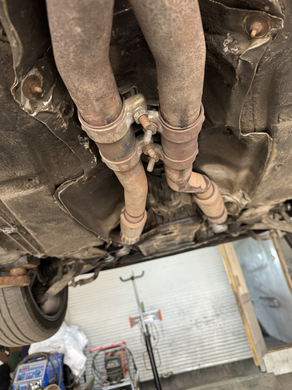

Надоело, хомуты эти можно поставить только 1 раз,Потом снял поставил все гнутся.По этому переходим на фланцы

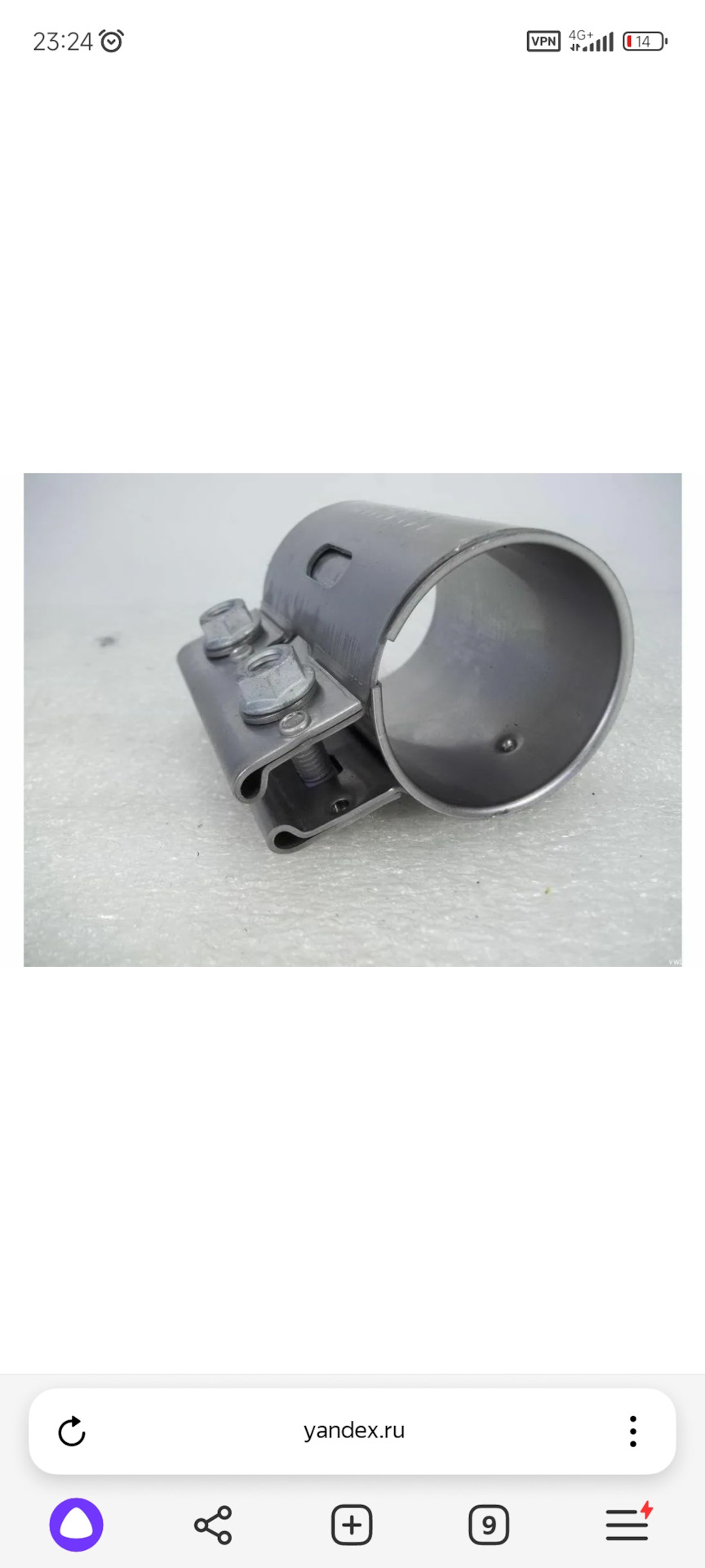

Потому что надо брать вот такие хомуты. А под фланцы так же нужно каждый раз новые прокладки)

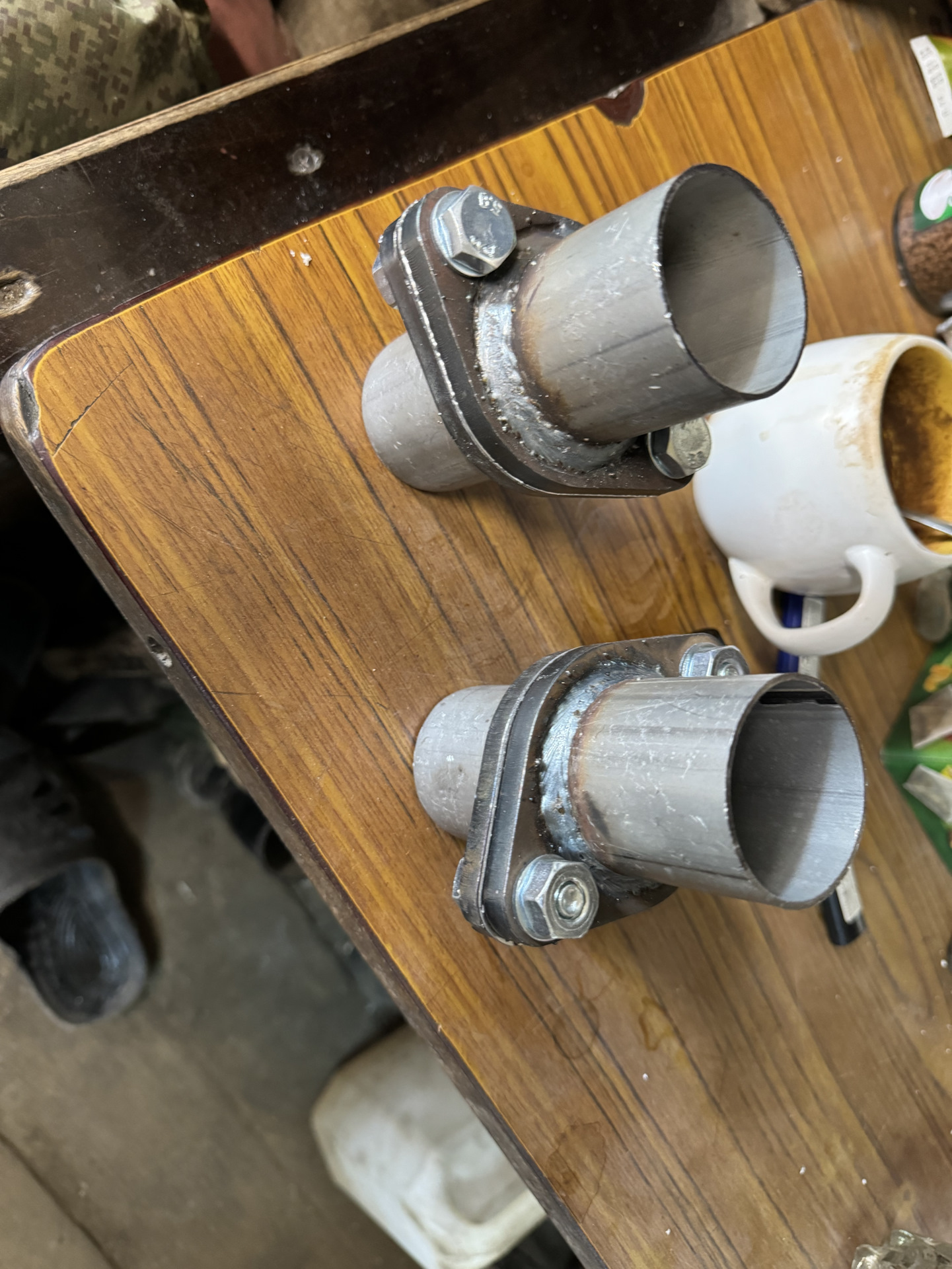

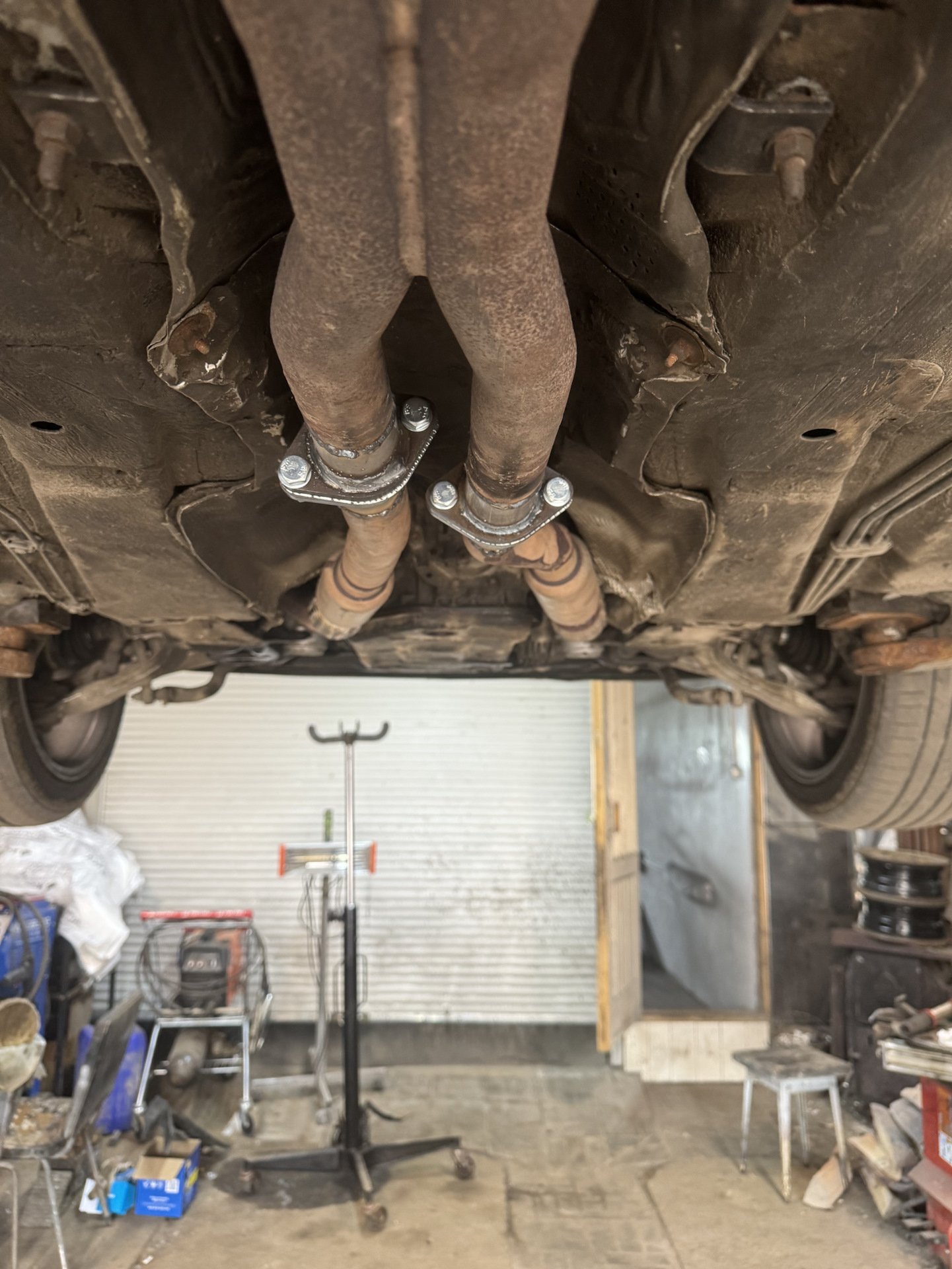

Тупо на прямую сварил и забыл.И больше нет проблем с "зацепом" болтов о что либо
Почему один раз?
Нах эти качели, за 500 рублей покупаешь б/у оригу с японского распила и катаешься ещё лет 50…:)) Они приходят как новые…
да, в свое время когда сток выхлоп был тоже хомут на фланец переделывал.
Артикул фланцев есть? Или это вручную сделано?
Покупные.Но упаковки выкинул уже,А так купил в магазине по наличию,50 диаметр трубы да и все
Хорошее правильное решение.
