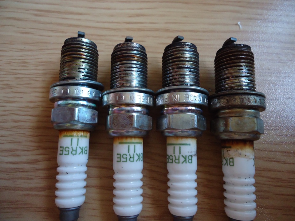

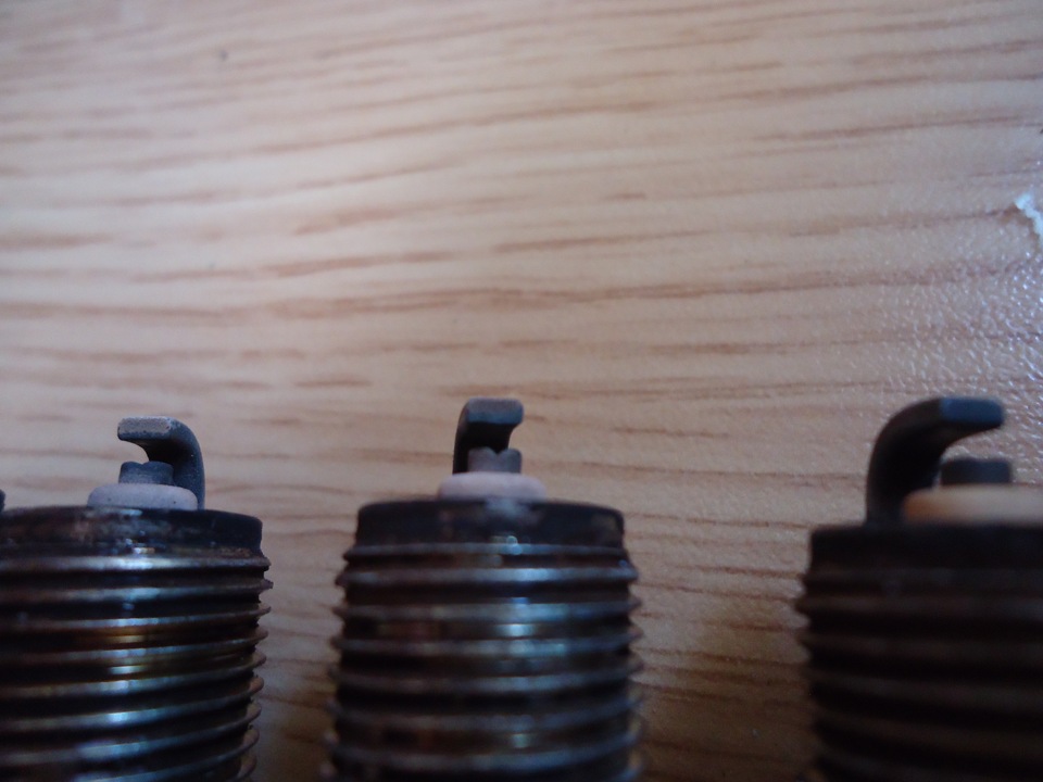

—И не зря они очень подгорели. Новые с фоткать не могу они уже стоят, но те кто видел новые думаю поймут разницу.
Зазор был больше чем на новых и видно было даже невооруженным глазом.
Свечи пришли NGK BKR6E не те, что стояли.

Вполне нормальные свечи были, тем более что старые горячее по калильному числу что очень хорошо зимой и в городском цикле…впрочем хозяин-барин.
