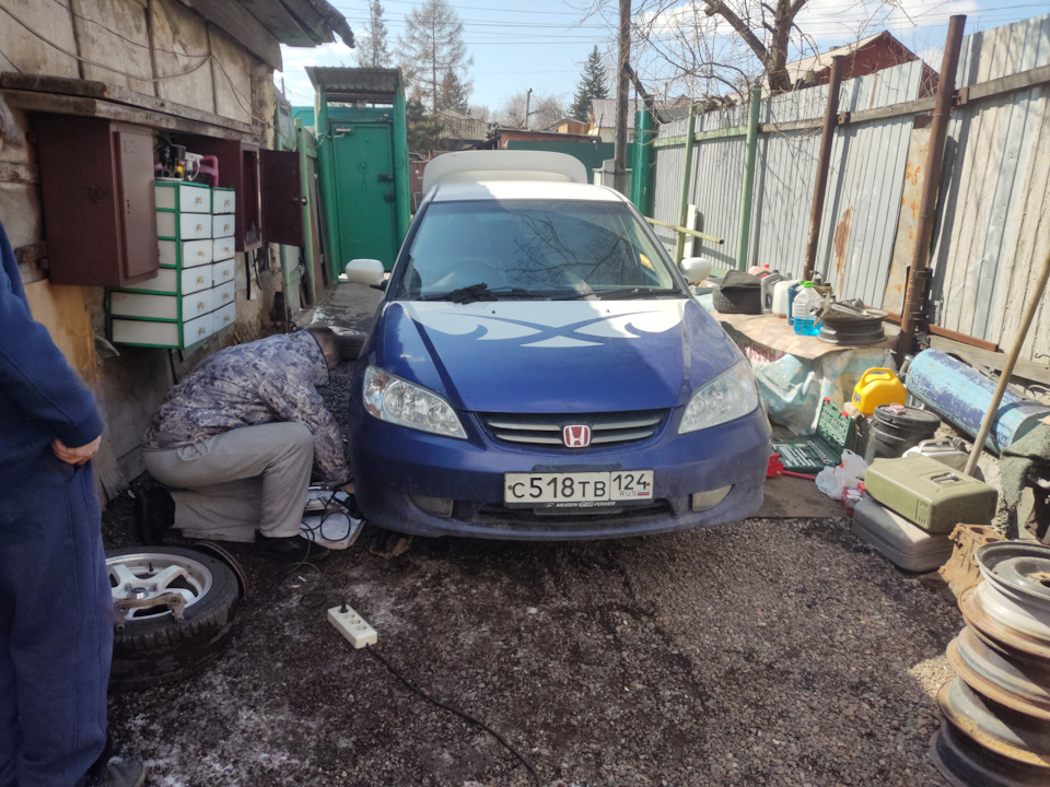

Ну чтожжжж, поменяли с товарищем с клуба всю подвеску мне. Что было заменено?
1.Все сайленты подвески
2.Шаровые
3.Наконечники
4.Пыльники на шрусах, плюс обслужили сами шрусы
5.Линки
6.Втулки стаба
7. Стойки стаба
8.Задний тормозной цилиндр тоже заменили
9.Сделал развал 1500₽
10. Поменяли тормозуху
Нихера не фотал руки грязные были
За запчасти 30к вышло, 7500 за перепресовку сайлентов
Запчасти на фото: T8134
