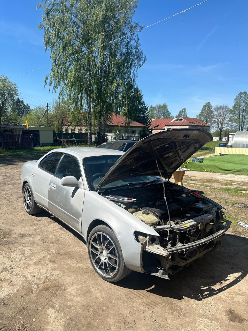

Мой авто на ГБО, когда утром завожу машину на бензине греется естественно, потом переходит на газ. На газу машина работает ровно стабильно, на бензине на холодную бывают протрои с 2т.об по 4т.об., в других диапазонах оборотах всп окей набирает как ненормальная по моим ощущениям, не сравнивал опять же, на горячую тоже такое бывает, на газу опять же все отлично, что может быть? Куда лезть?
