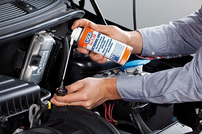

Такая профилактика разъёмных соединений, контактов в блоке реле/предохранителей под капотом и прочих, позволяет содержать контактные соединения в первозданном виде и сохранять их от окисления и проблем.
Если разъёмные соединения я орошаю ежегодно, то про массы, к сожалению, забыл.
Как выяснилось — зря забыл.
Напомню, что все контакты разъёмов обрабатываю спреем от Liqui Moly Electronic-Spray 8047
Средство применяется для предотвращения образования коррозии в разъемах электрооборудования автомобиля. Смазывает контакты, убирает окислы и надежно защищает от коррозии.

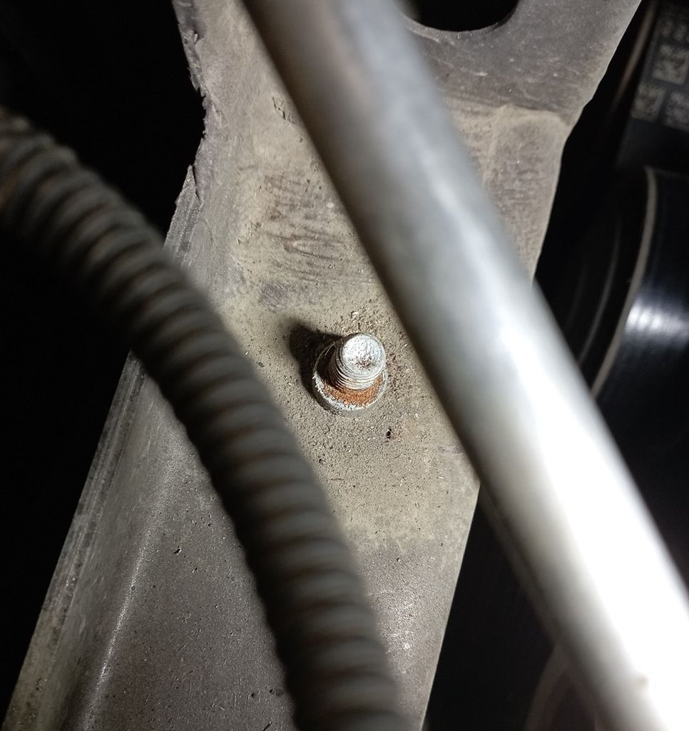

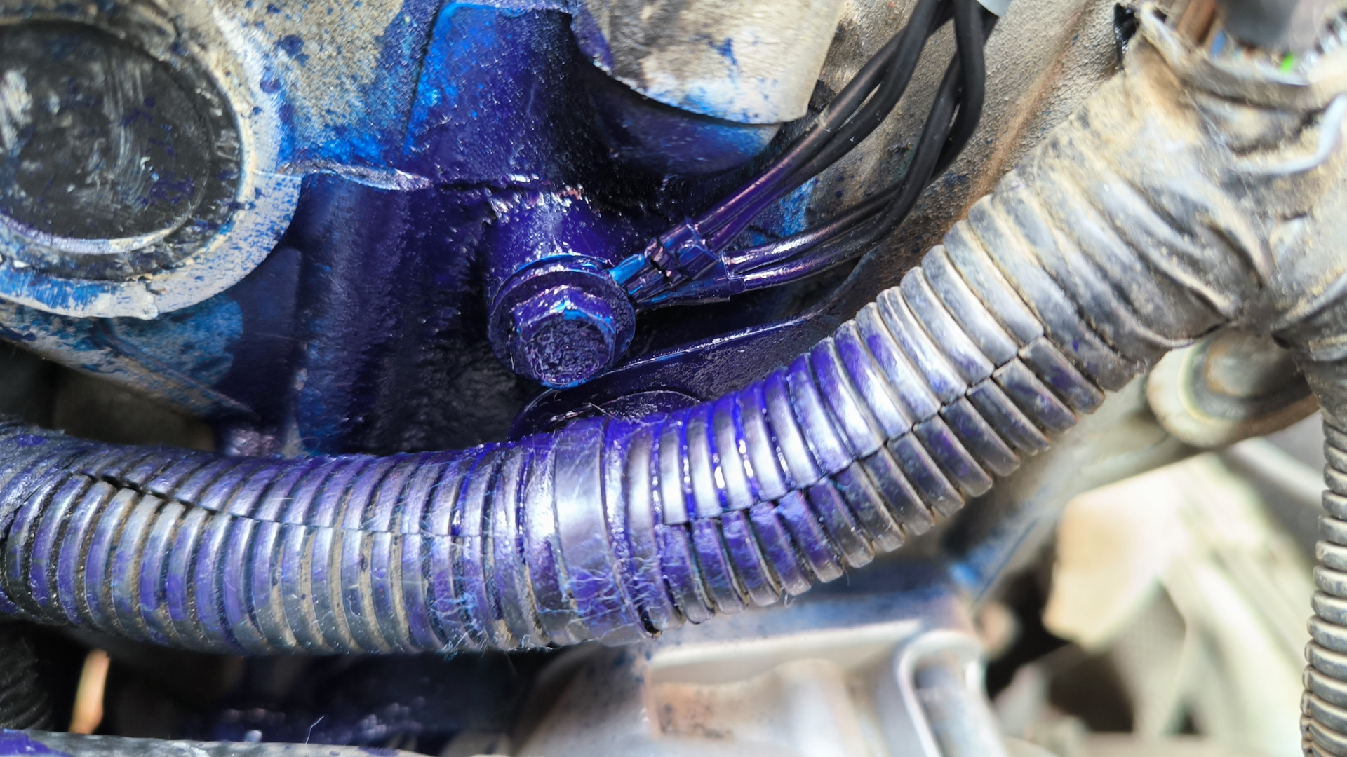

Массы откручиваем, осматриваем, смазываем консистентной смазкой, закручиваем.

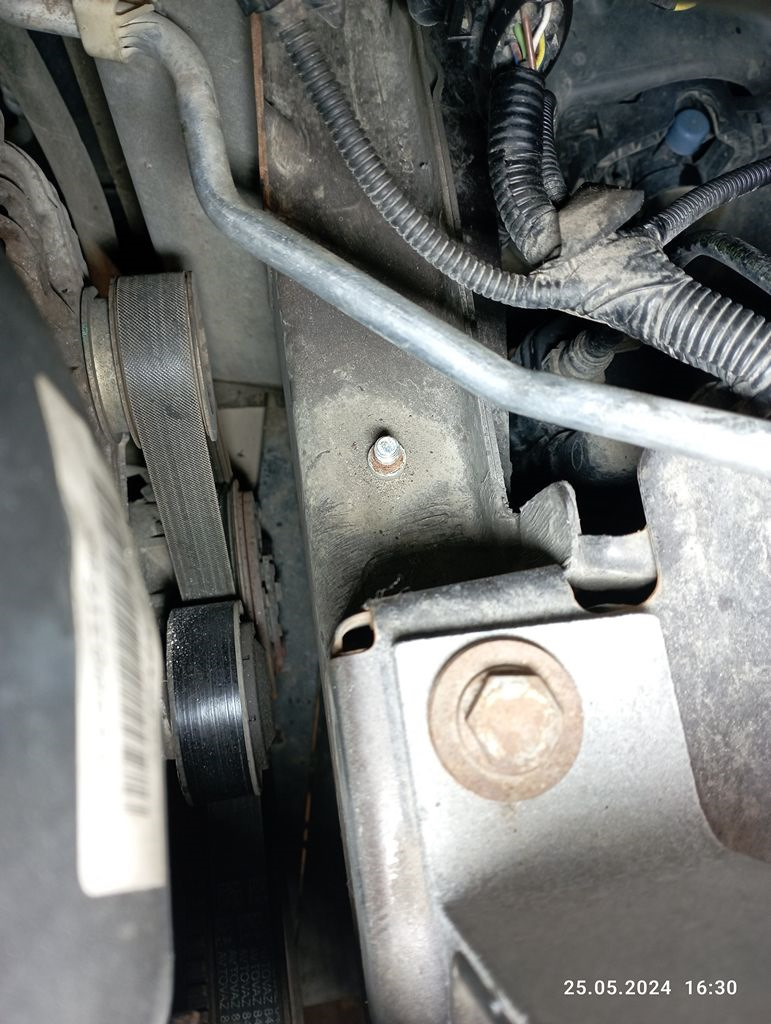

И тут — раз и в районе генератора обнаруживаем уже заржавевшую шпильку массы.
Кстати, и выкручивание болта массы из гены, сопровождалось осыпанием белого порошка, толи окислов алюминия, толи останков резьбового фиксатора.
Подчищаем всё, смазываем консистентной смазкой и радуемся, что всё вовремя замечено и ПИСЕЦ ни подкрался незамеченным :-)
Скорее окислов Цинка.
После обработки разъемов Liqui Moly Electronic-Spray их вроде бы рекомендуется продувать сжатым воздухом. Дуете?
Нет. Не продуваю

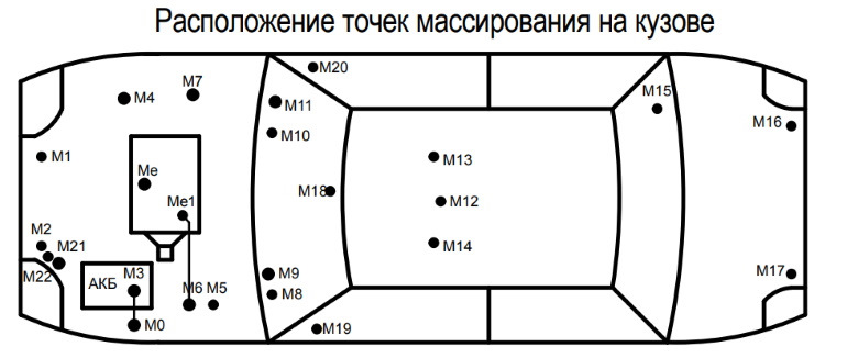

Так ты только одну, или все 22 перекрутил? :)
Только по капотом, пока
ну хоть бы список точек перечислил
Консистентную смазку наносите непосредственно на соприкасающиеся контакты? Разве она не является диэлектриком?
Именно на сопрягаемые поверхности. При утяжке соединения, смазка покидает места контакта, оставаясь в микрощелях, что предохраняет контакт от воды и рассола.

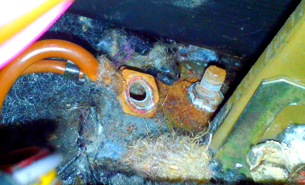

Я уже подумал что первая фотка с весты… А оно так… Слегка
Это картинка-пугалка, но она показывает вполне ожидаемый результат наплевательского отношения к контактам.
