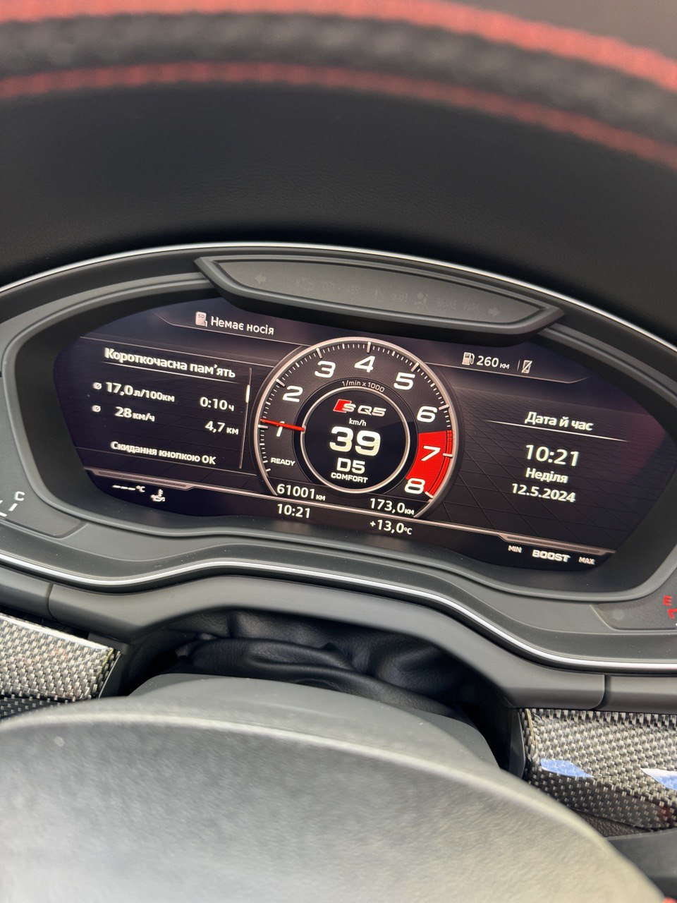

1. ТО 60 000
Пока жду когда появится "окно" на СТО для замены рокеров, проехал 6000 км, а это значит пора менять масло. Хотя рассчитывал совестить… Но на конкретном СТО, где я хочу провести замену большая очередь… ждём.
Использовал:
— Масло ДВС VAG G S60 577 M4 0W20 5L + 1L*3 = 2926,00 грн
— Шайба под сливную пробку 14*20 VAG N 013 849 5 = 44,44 грн
— Фильтр Салона Mann CU31003 = 547,08 грн
— Фильтр воздушный VAG 8W0 133 843 =944,74 грн
— Фильтр маслянный VAG 06M 198 405 F = 643,28 грн
Итого: 5105,54 + работа 1000,00 грн = 6105,54 грн (+/- 150 дол)
Свечи и антифриз заменил на 55 тыс км
Тормозную жидкость заменил при смене тормозной системы 1 тыс км назад
