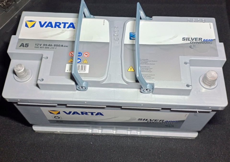

На следующий день попробовал завести — не тут-то было.
Машина не заводится, орет благим матом и даже не выключается.
Вечерело.
Полез в батарею — она, как на БМВ — сзади справа в багажнике.
Разобрал:
Варта на 95Ач.
Замерял напряжение — 7.83В!
Обратите внимание на красную пластиковую перемычку — она на двух саморезах держится в отверстиях внутри крышки батареи. Интересный хинт.
Попутно обнаружил, что кто-то уже лазал в батарею — поломаны крепления на плюсовом блоке клемм, минусовая клемма не закручена.
Тут картина стала ясна как белый день — батарея умерла, на станции машину завели с бустера.
И ничего не сказали.
Хорошо, что не застрял в дороге, а у дома.

Так как я уже все подготовил для замены, то работы ему осталось мало — открутить фиксирующую пластину и заменить батарею.
Взял ту же самую батарею, что и на Орку Varta 595901085 Varta A5 AGM Silver Dynamic:

Во время перевозки из Японии со всех авто скидывают минусовую клемму.
Если вы на двойке не затягивали, она, наверняка, так же болтается, я бы на вашем месте проверил ;)
Мы проверяли батарею на Х2 примерно через месяц после получения, там все прекрасно затянуто было и никто туда не лазал до нас.
МОТ станция тут ни причем. Почти всегда машины из Японии приходят с пустыми баками, если наоборот, то это приятный сюрприз.

Перемычки была ещё аж со 159 альф
С бустера могли бы завести из под капота и не ломать чужое имущество в багажнике. Сочувствую. Не надо было работнику ничего доверять. Я сам заменил аккумулятор, ничего не потерял и не сломал. Пришлось повозиться с фиксирующей пластиной, места очень мало при установке аккумулятора 95 Ah.

Возможно, с бустера, через мотор, до этого на Мальте дергали, там скол на кромке бампера подозрительный, которого не было в листе.
Dioneo
У бустеров как правило короткие провода, чтобы потерь небыло, а минус и плюс под капотом далеко друг от друга. Столкнулся с такой же ситуацией у себя. Вот подкуриться с норм проводов помогло бы под капотом.
Плюс и минус в 40см друг от друга под капотом. Вчера смотрел.
А бустер всё равно не дотягивается)
