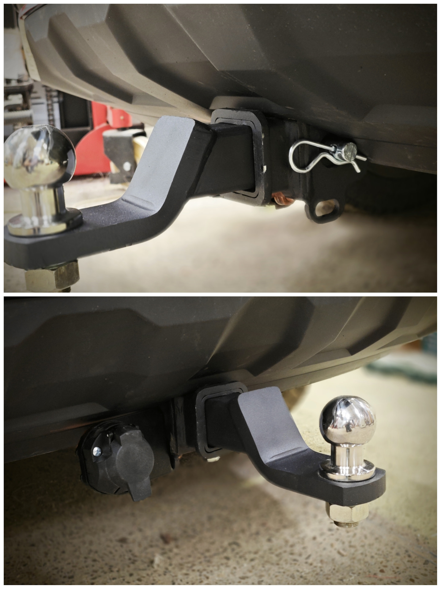

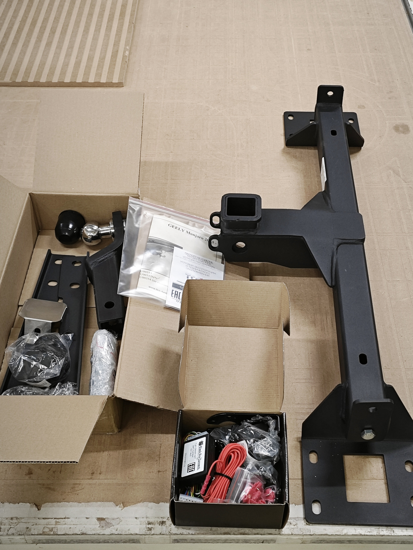

Для установки фаркопа понадобится:
1) фаркоп- арт.TCU00353N

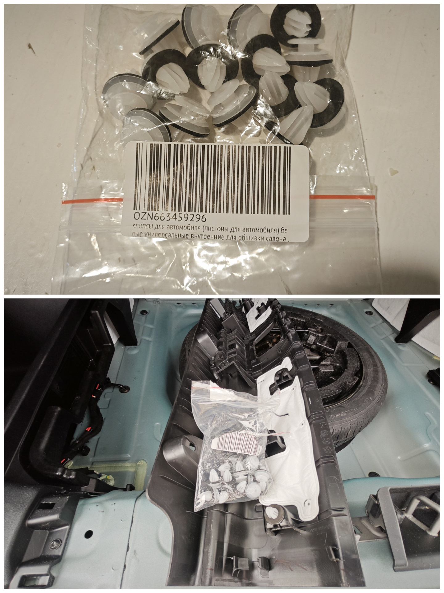

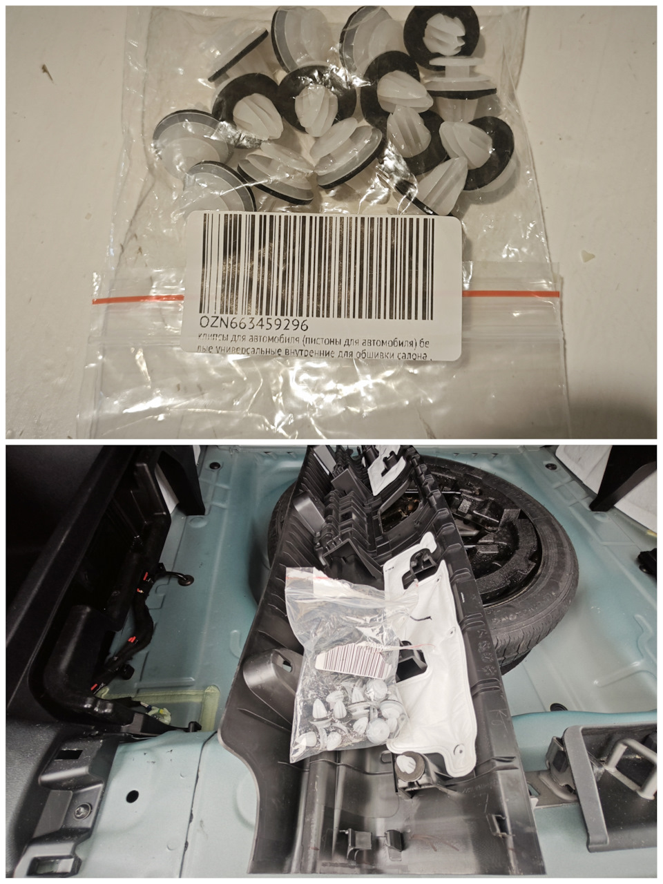

2)блок согласования- BBCP02 ozon.ru/t/AGGG0P0
3)запасные клипсы- арт.9046709206 ozon.ru/t/a2220BB
4)изолента флисовая — 25x0.3мм 15м
www.wildberries.ru/catalog/49688234/detail.aspx

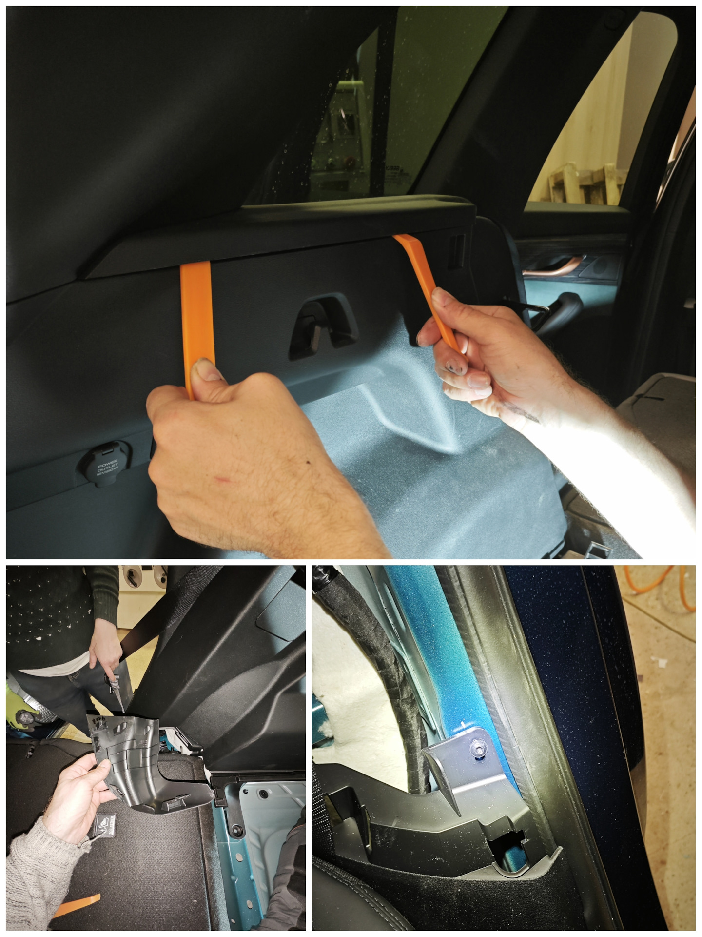

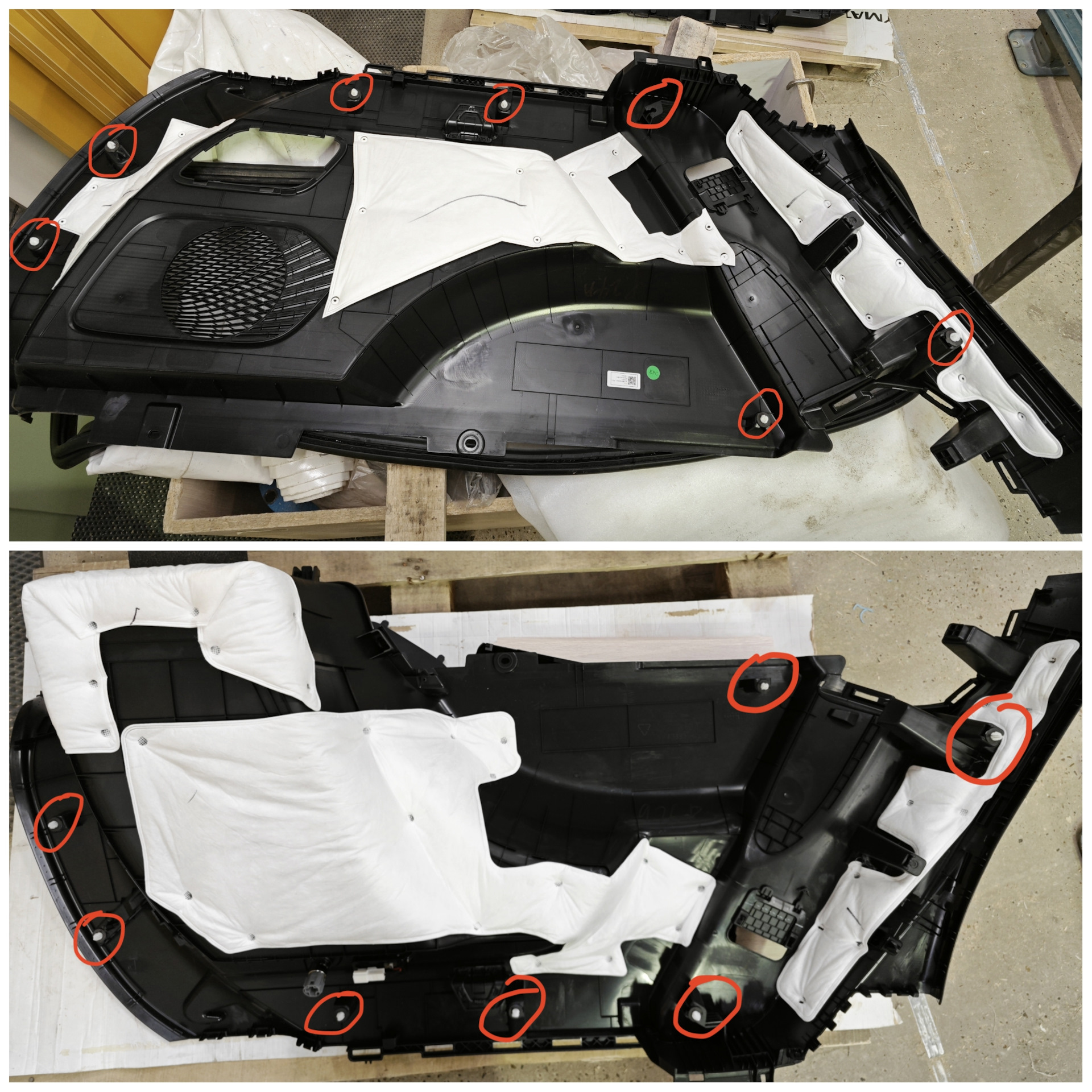

5)лопатки для разбора пластика, набор ключей, клей космофен+сода т. к. пластик везде очень хрупкий.

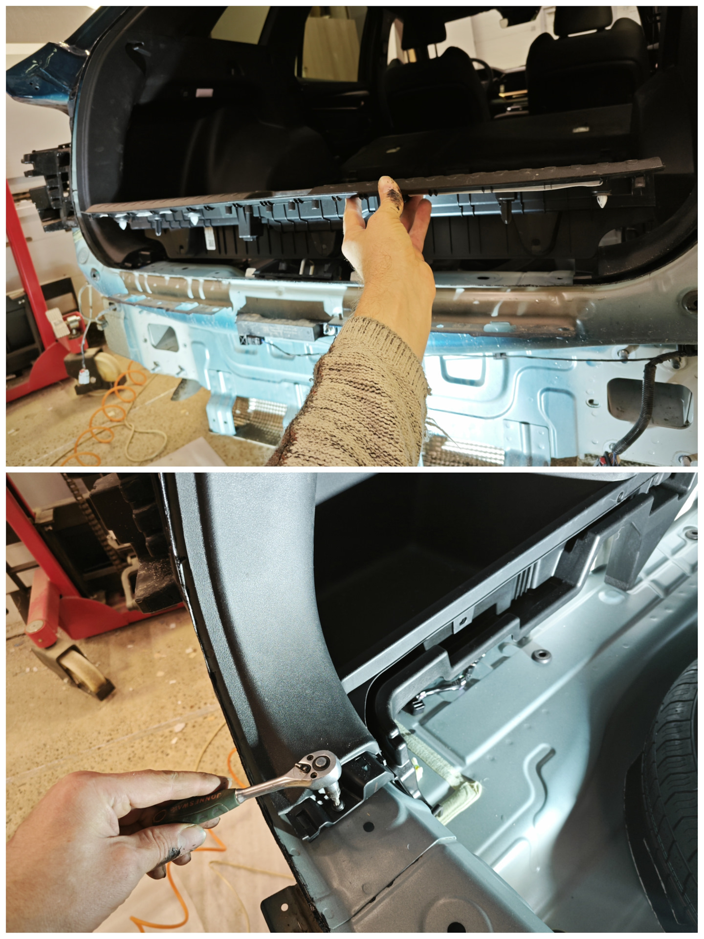

Первым делом нужно вытащить из машины все что легко вытаскивается(коврики, заднее сиденье — дергается вверх, подполье в багажнике — дергается на себя, снять уплотнительную резинку в багажнике, скинуть клему АКБ, открутить задние брызговики).

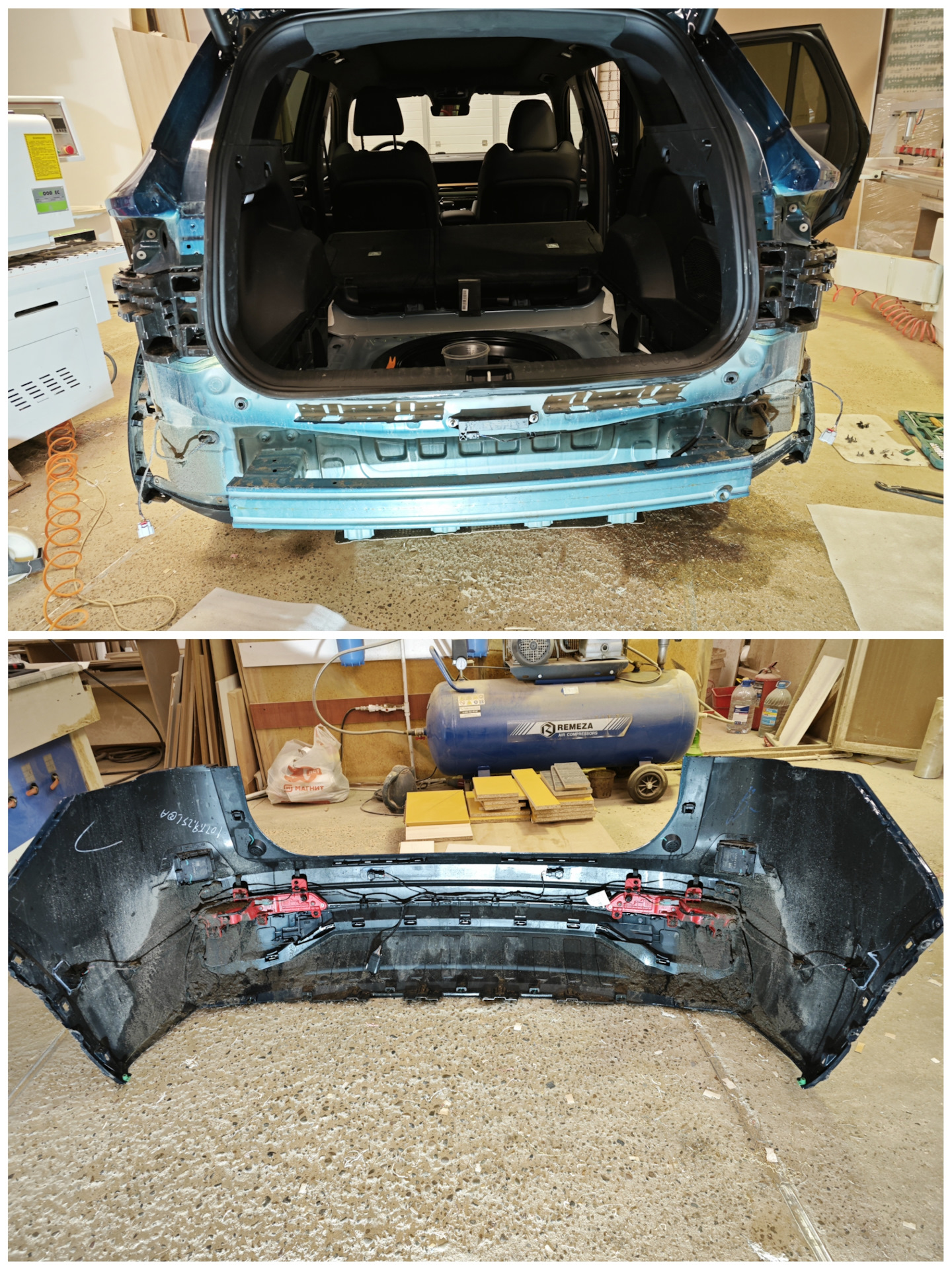

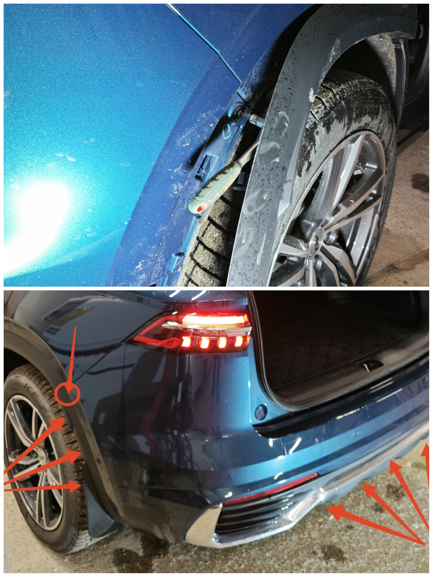

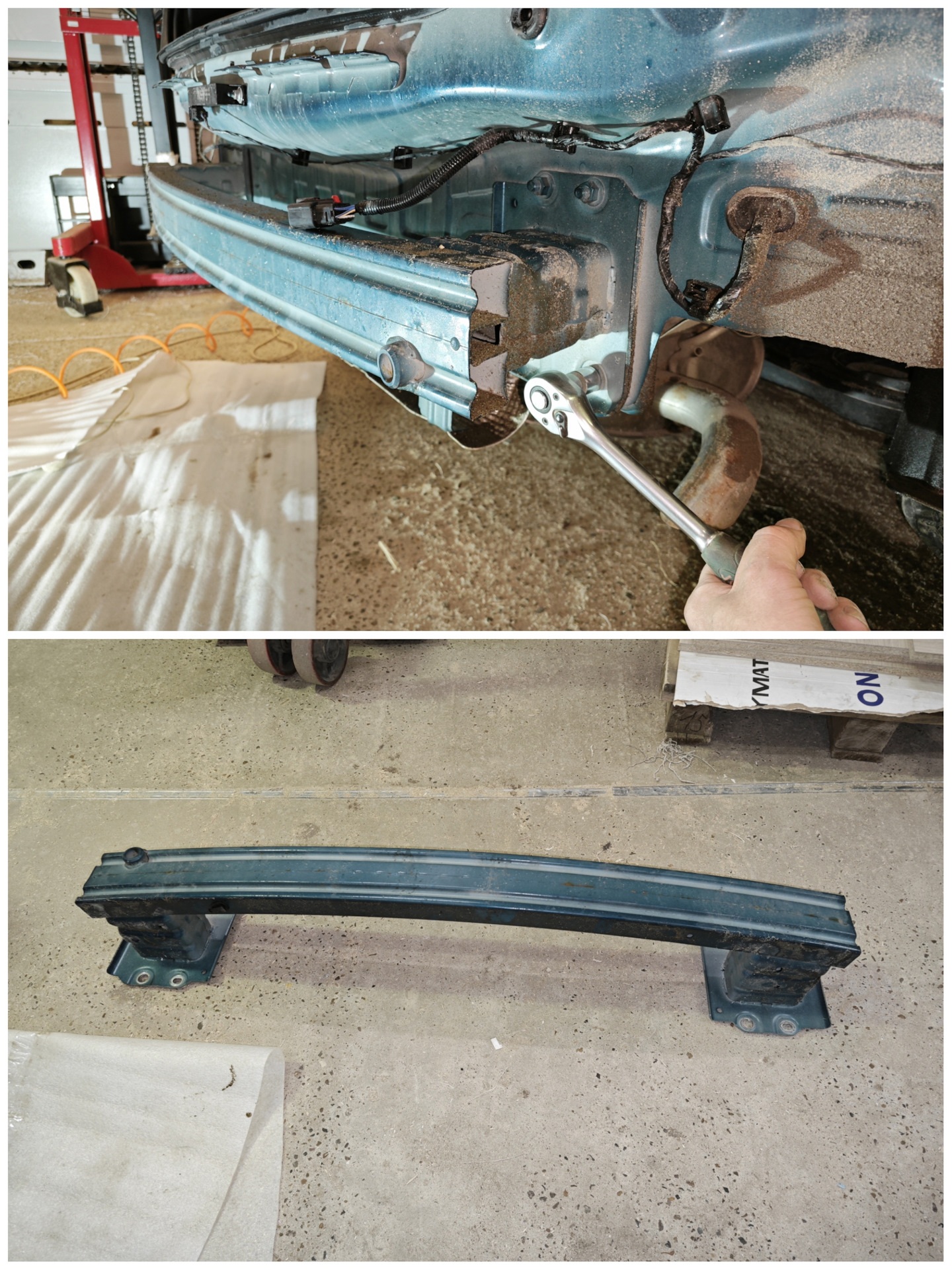

Далее снимем стопари, крепятся на 2-х болтах, но перед этим аккуратно снять пластиковую заглушку (снял видео).

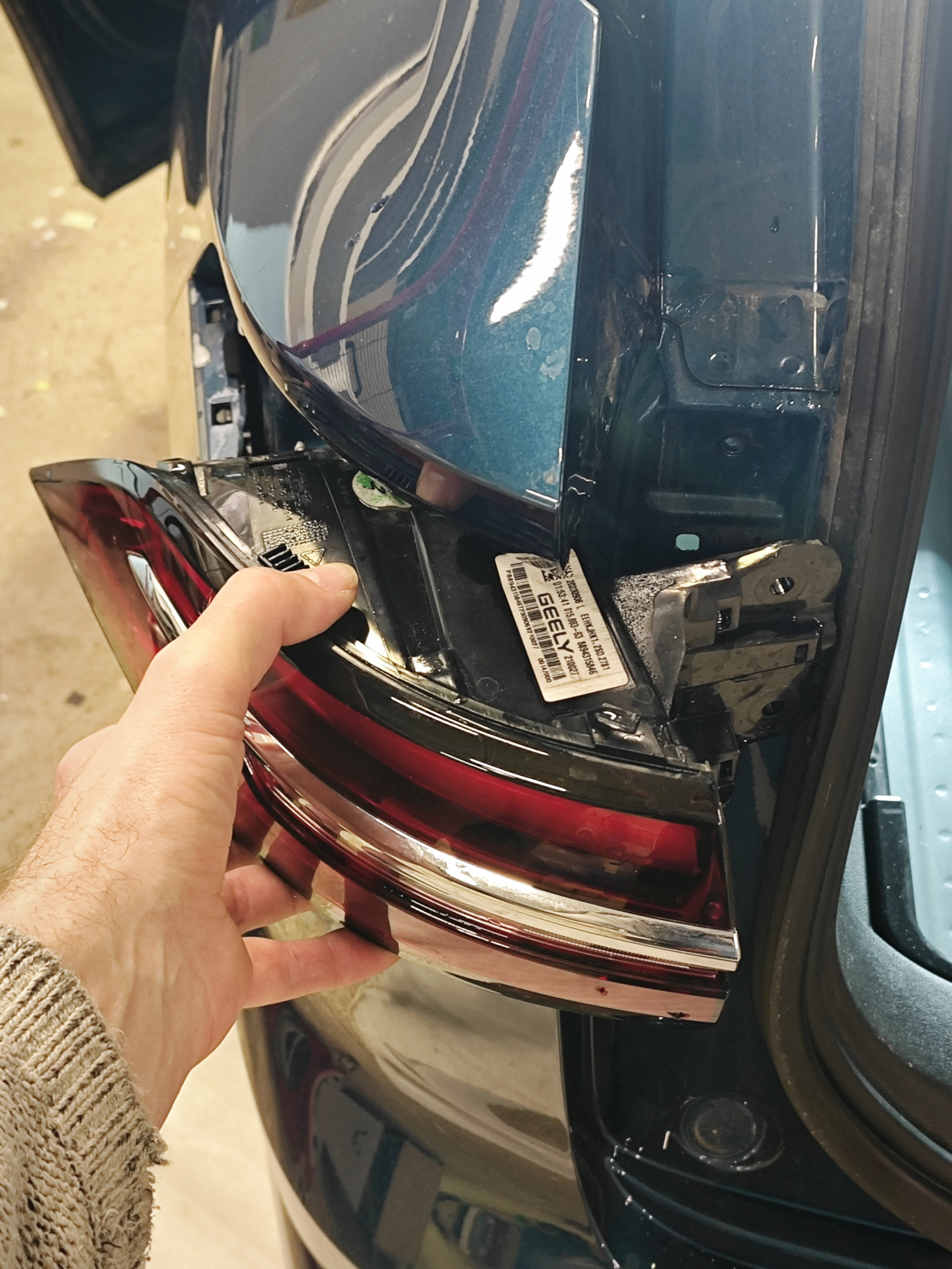

Далее чтобы снять бампер, нужно открутить накладку у крыла (держится на одном саморезе и клипсах)
После этого откручиваем сам бампер

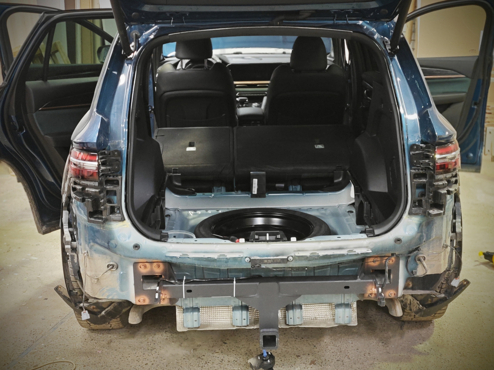

Открутил усилитель

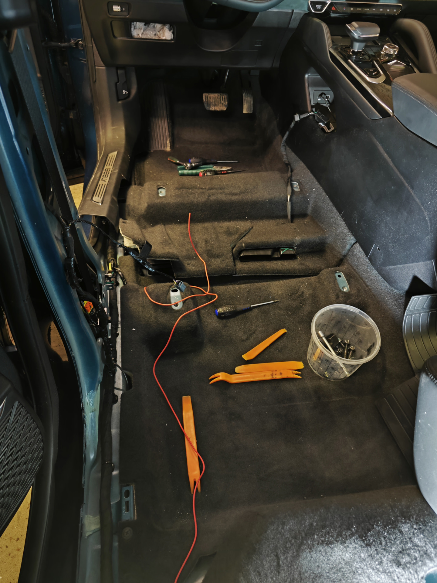

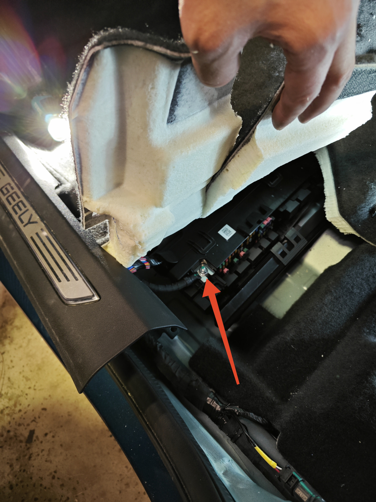

Далее разбираем пластик в салоне и откручиваем водительское сиденье.

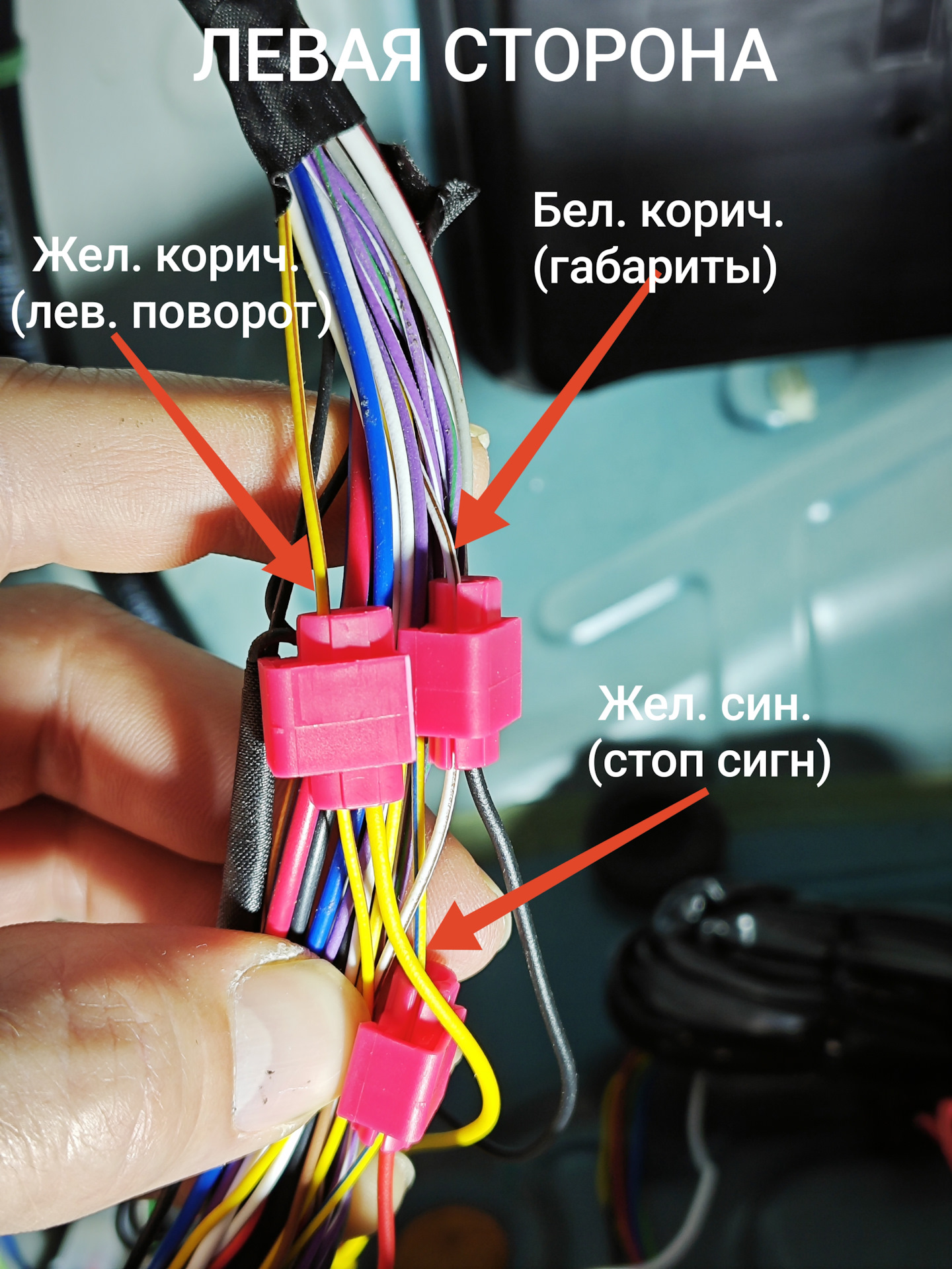

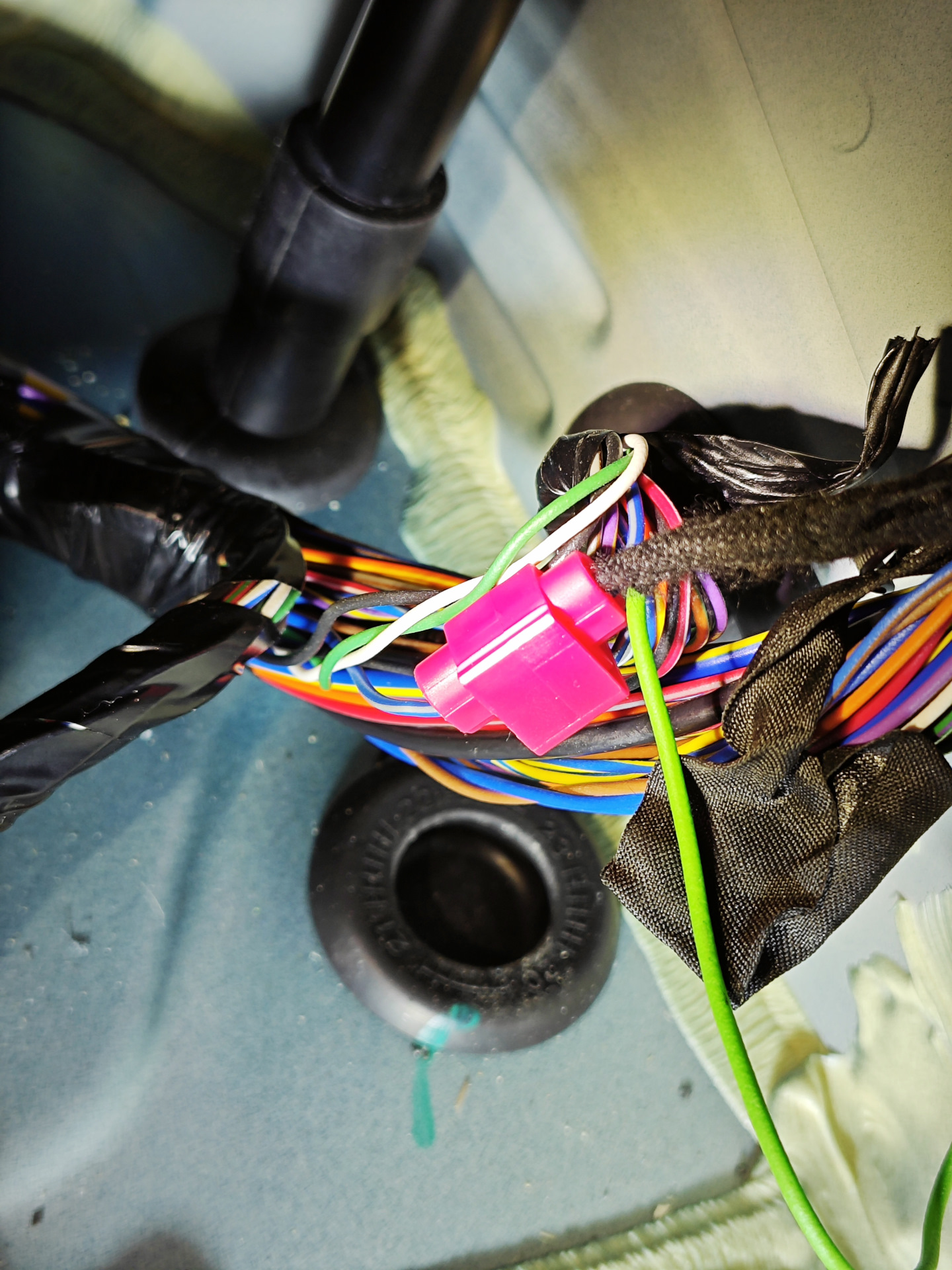

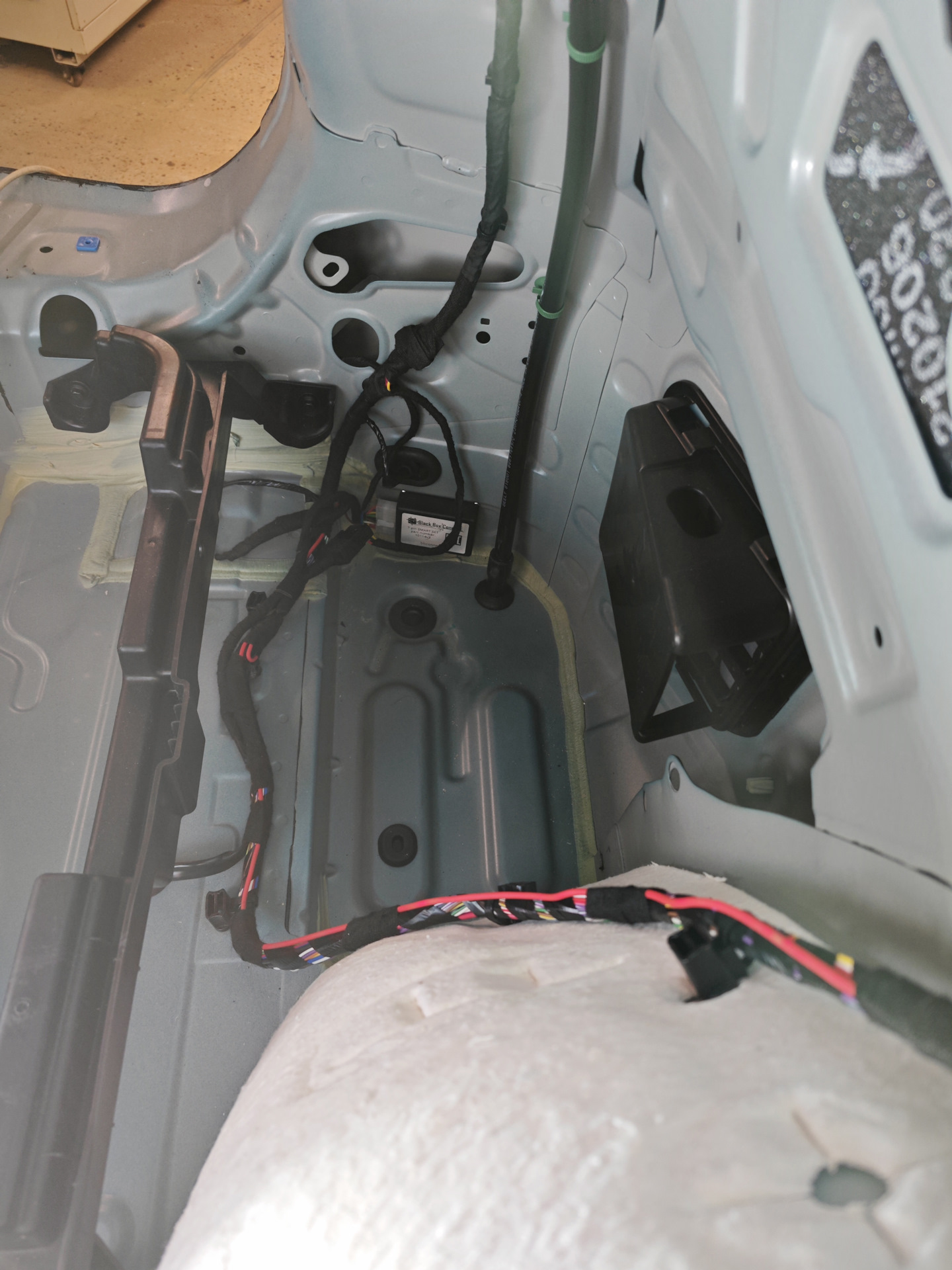

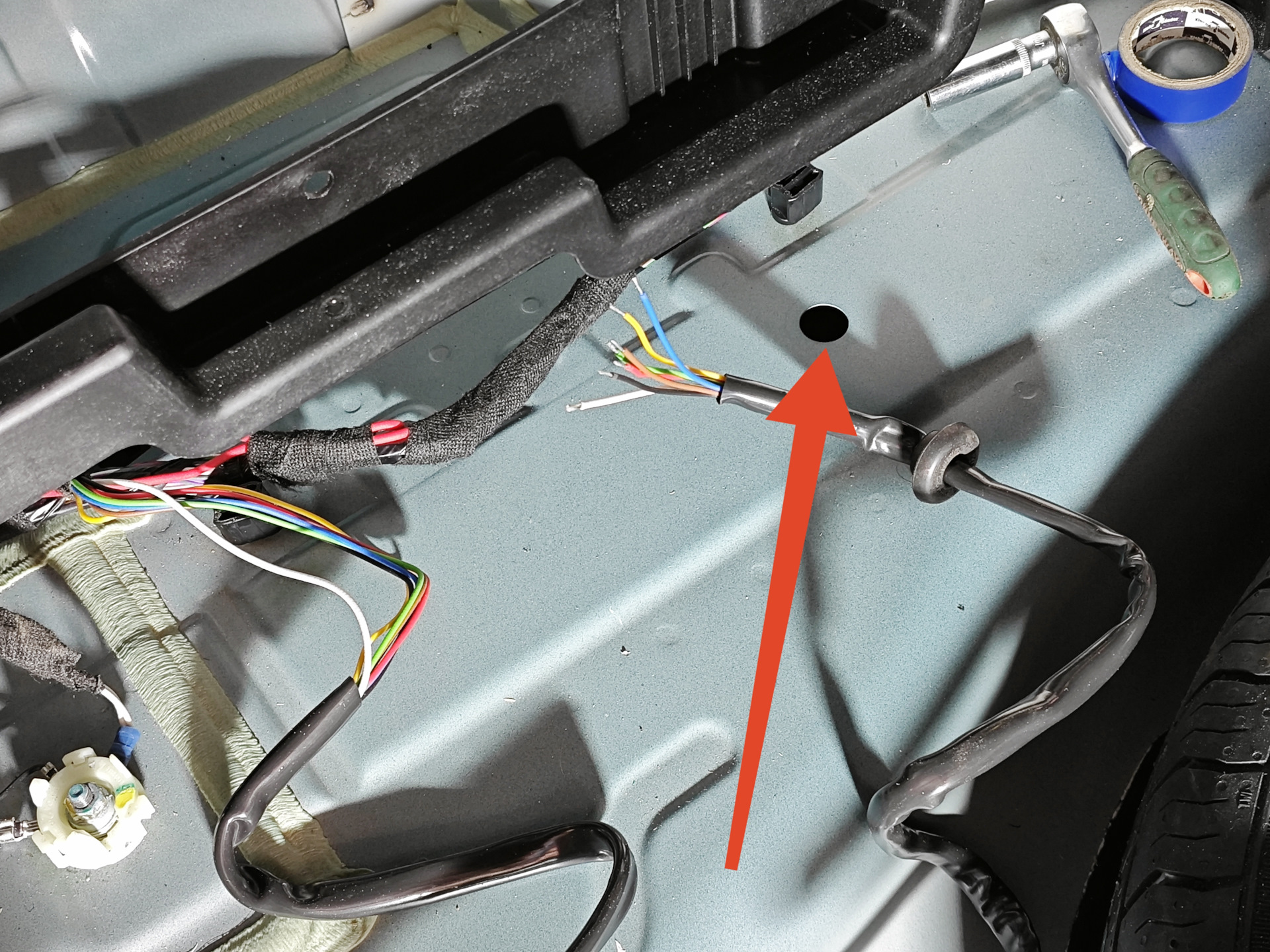

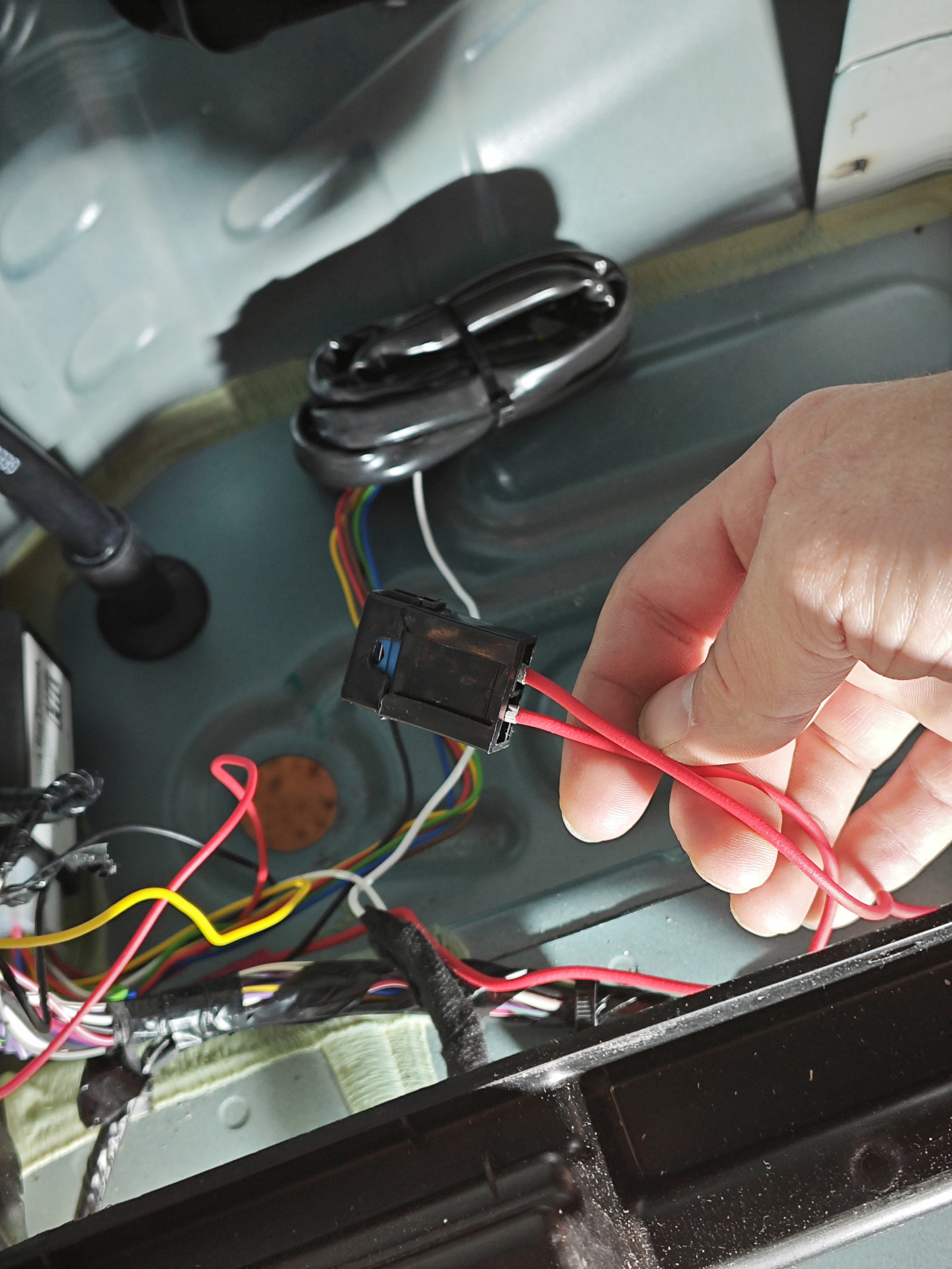

Плюсовой провод от блока согласования подключил к постоянному плюсу в блоке предохранителей под водительским сиденьем.

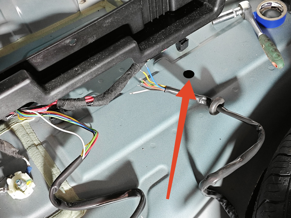

Далее начал прокладывать и подключать проводку
Провода идущие от блока согласования к прицепу, провел через левый лонжерон.
Предохранитель от блока согласования разместил в легкой доступности для его замены в случае короткого замыкания на прицепе.

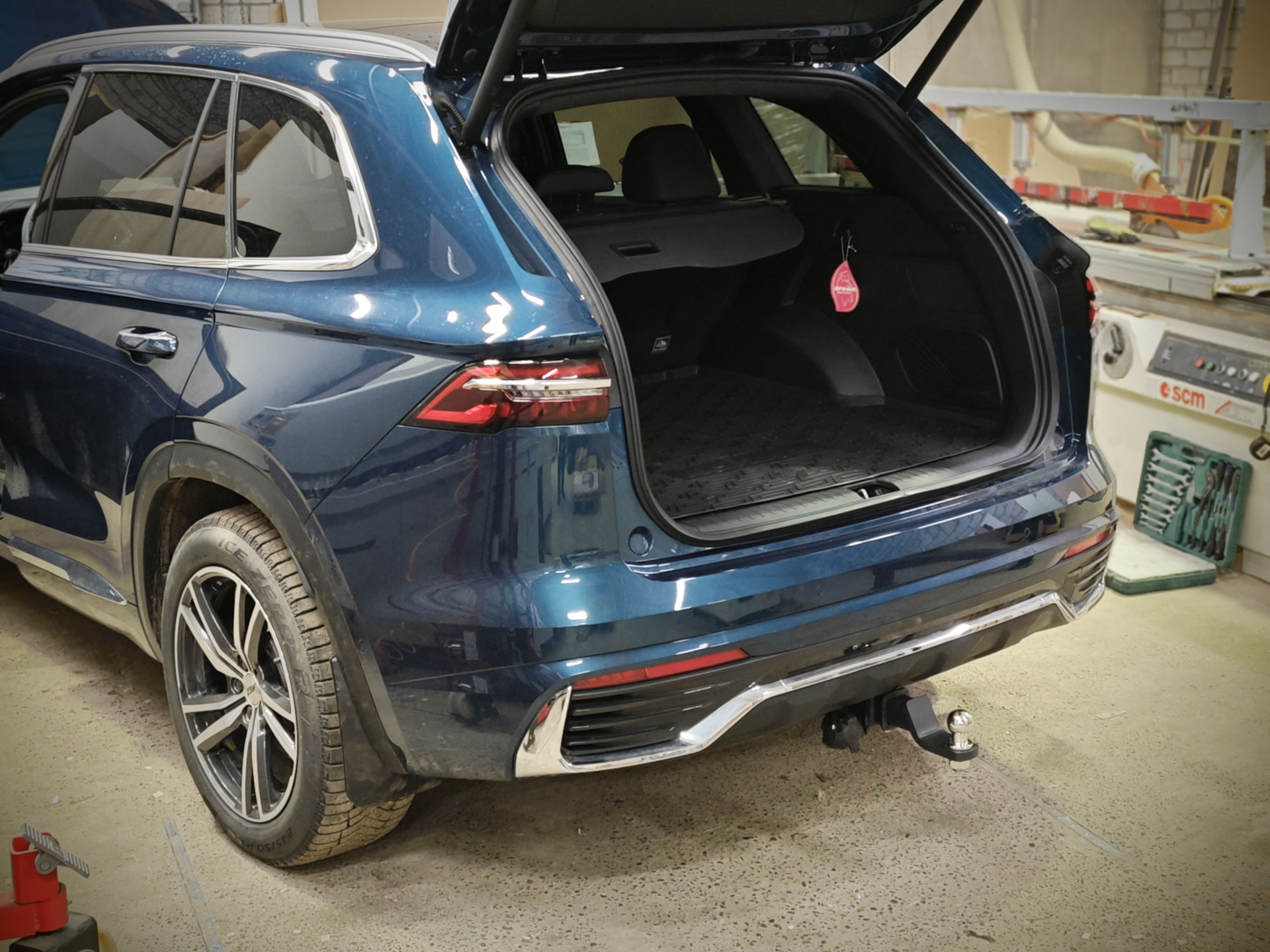

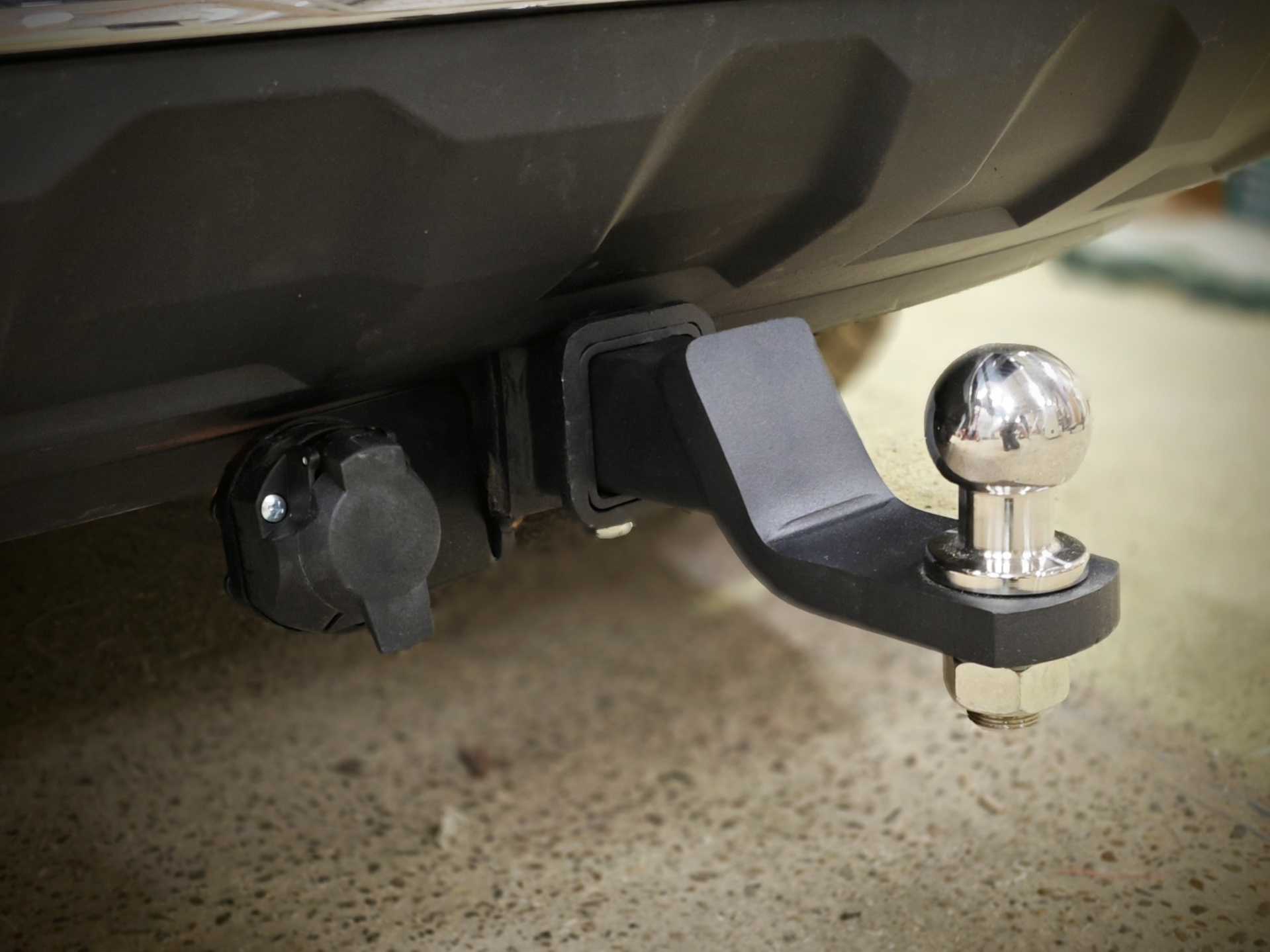

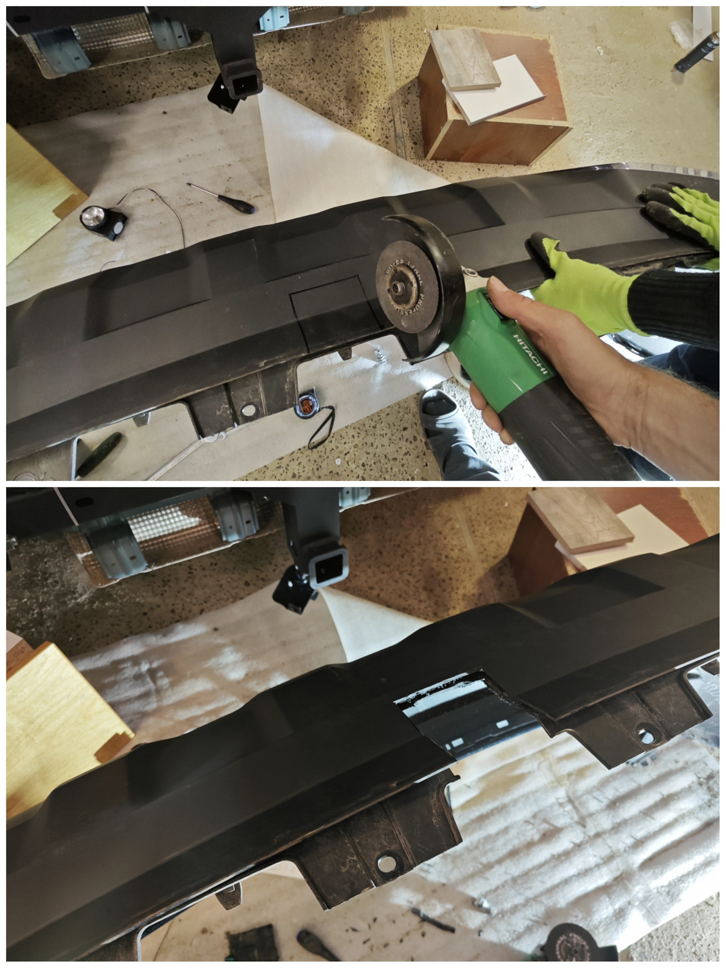

С проводкой закончил, можно прикручивать фаркоп, резать бампер, собирать всё в обратном порядке и радоваться проделанной работой.

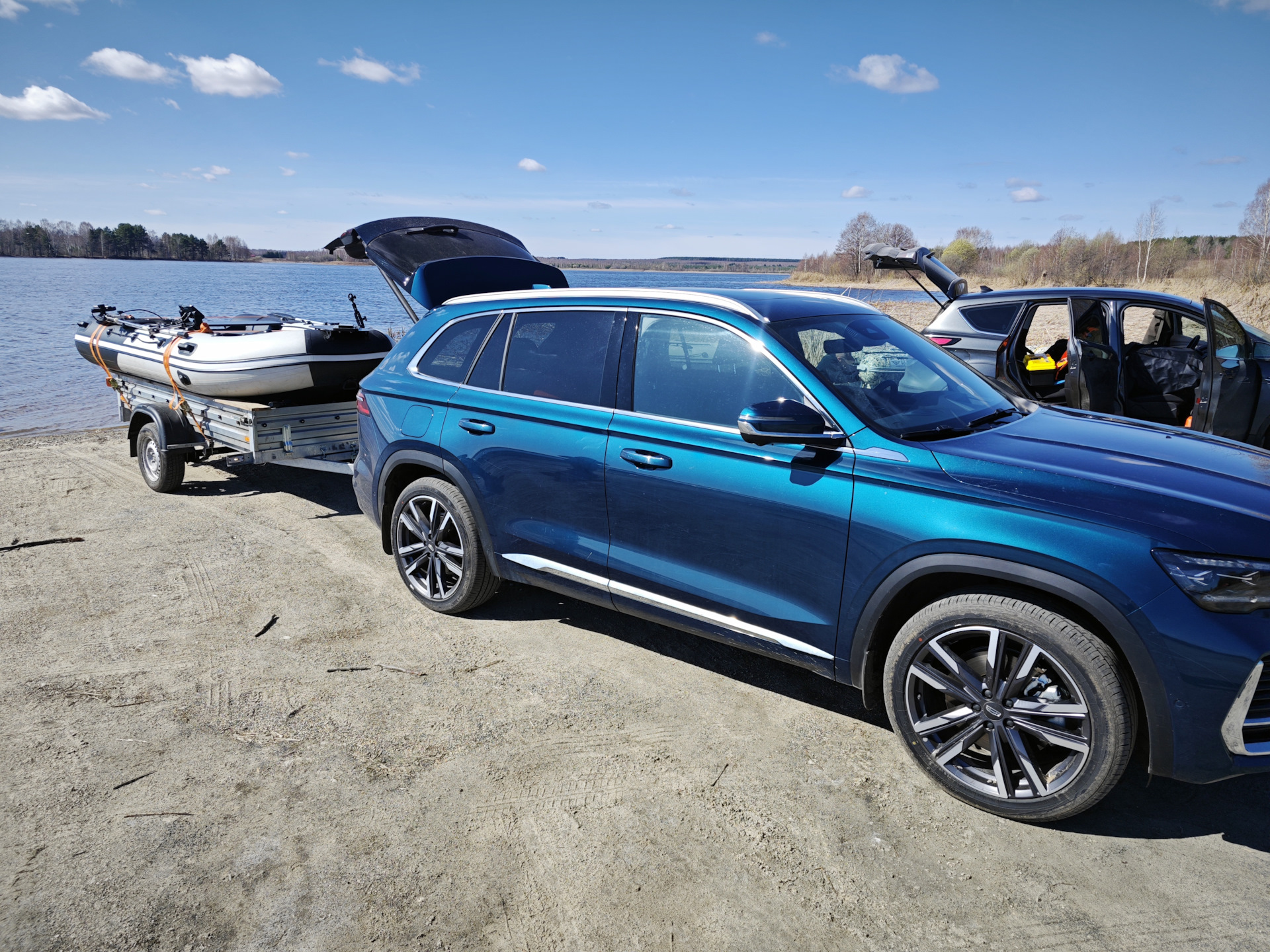

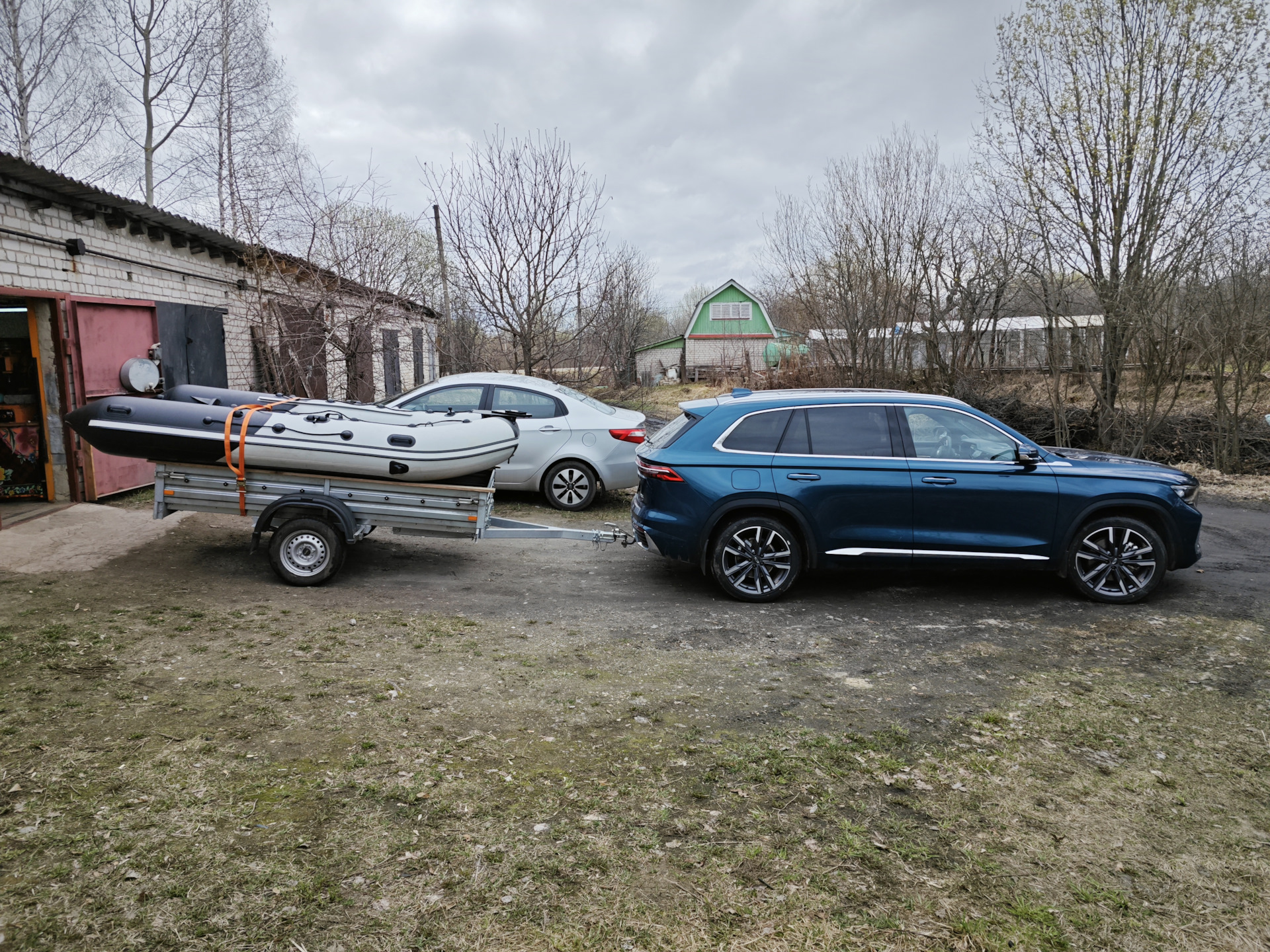

После установки, все работает отлично. Сам фаркоп сделан качественно, все отверстия подошли хорошо. Уже опробовал выдернуть застрявшую Жучку в грязи и теперь не боясь оторвать проушину из штатного усилителя. При езде задним ходом с прицепом, парктроники пищат в первом положении и в камере горят зеленые пиктограммы (резких срабатываний тормоза пока не наблюдал).

Прицеп- МЗСА 2500. Лодка — Ривьера максима 3400ск
Подскажите длину лодки и модель прицепа пожалуйста :)
А блок согласования обязательно нужен и для чего он?
На Икстрейле Т32 ставил без него.
Во первых- если подключится на прямую к проводам автомобиля, то скорее всего на приборке будет ошибка из-за увеличения нагрузки и сопротивления в электрической сети.
Во вторых- в случае короткого замыкания на прицепе, выгорит предохранитель у блока согласования, при этом все осветительные приборы на автомобиле будут работать в штатном режиме.

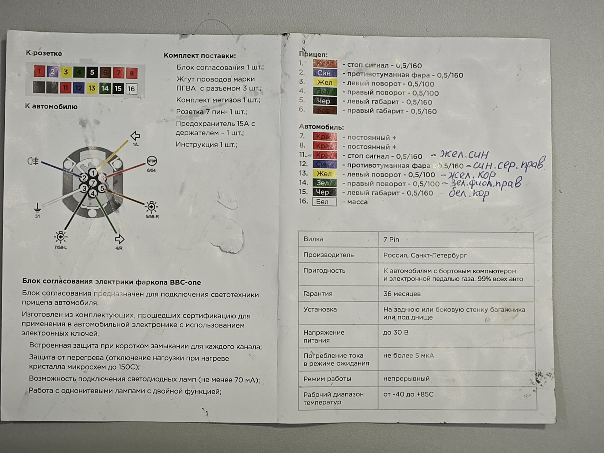

Провода на фару заднего хода нет получается?
У меня на прицепе нет фонаря заднего хода, в разетке тоже нет разъема и у блока согласование ничего не написано про задний ход.

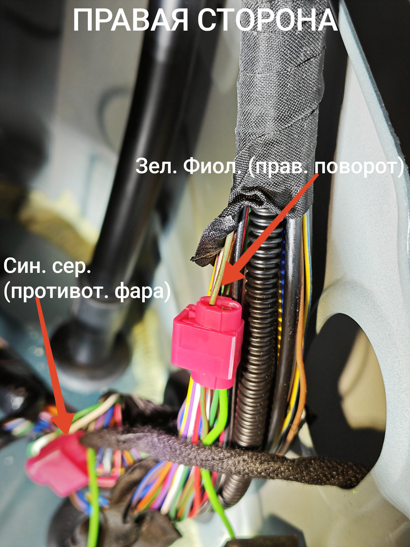

Странно, у меня в блоке есть задний ход. И еще вопрос. На фото по правой стороне для подключения правого поворотника, словами указано зелено фиолетовый, а на фото подключено к коричнево зеленому. Сине серый (к туманке) вообще такого не нашел провода даже.
Я сначала подключил неправильно к кор. зел. (там их оказалось 2 одинаковых) и это оказалось стоп сигнал, после этого подключил к зел. фиол. (правильно) прав. поворот.
У меня противотуманка сине серый — это точно.
Может от даты производства авто кроме блоков управления bosch и denso, может ещё и проводка отличается, я этого незнаю.
mc4yBak
Нашел ещё одну фотку, на ней точно видно цвет провода.

Парни подскажите. В камеру шар фаркопа хорошо видно?! Кто нить таскал тяжелею лодку в тонну?
В камеру шар не видно. Вещи 1т ещё не возил, максимум 400кг.

много просвета фаркоп "съедает" ?
Просвета много не съедает, но я часто езжу на рыбалку и на больших перепадах постоянно вспахиваю им землю. Конечно он легко снимается и будет все норм., но фаркоп мне летом требуется постоянно.

А почему подключал так далеко? В других обзорах и и постах народ в е в багажнике делал. Без снятия сидений
Здесь тоже в багажнике. А + все тянут под сиденье.
