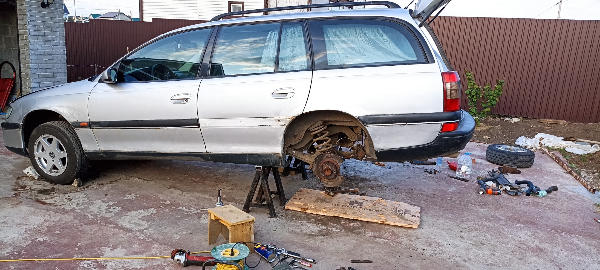

Пока отдал гбц на ремонт решил заняться задней подвеской.

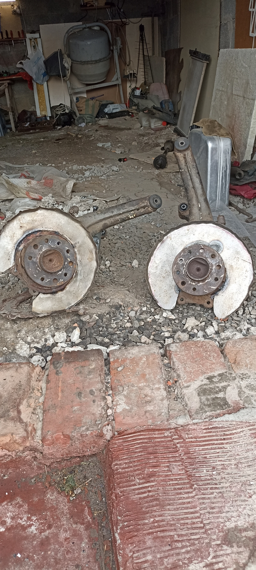

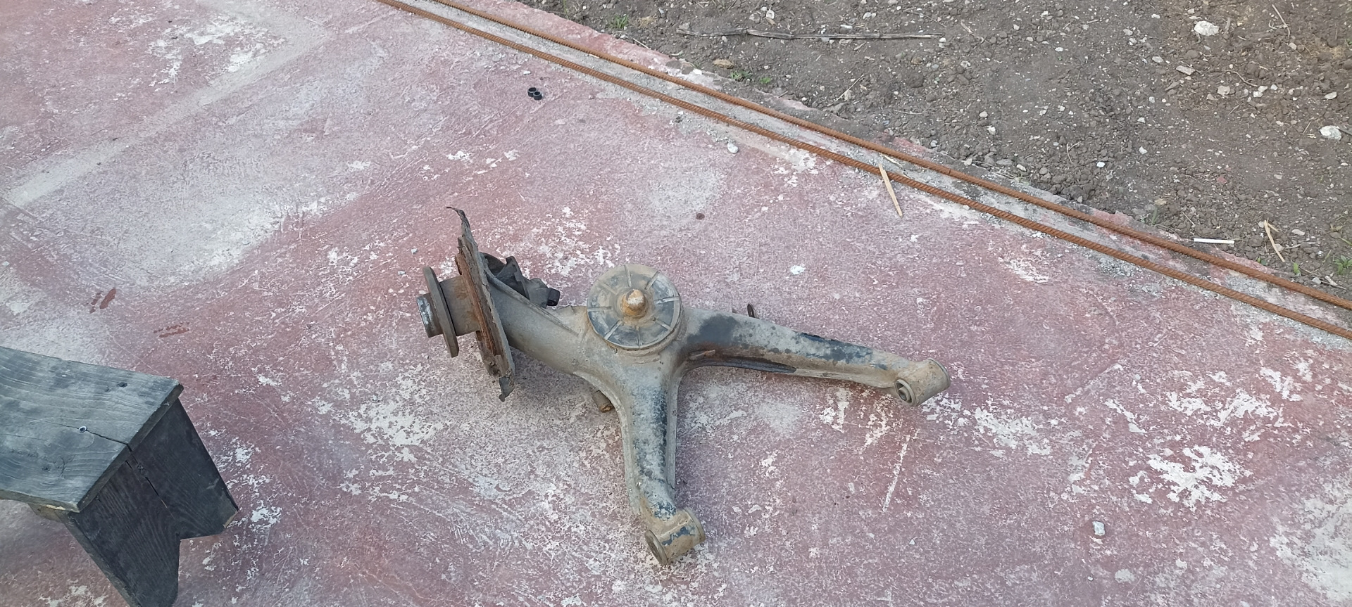

Очень сильно начало жрать заднее правое колесо с внутренней стороны. И потёк амортизатор. Приговорили внешний сайлентблок.

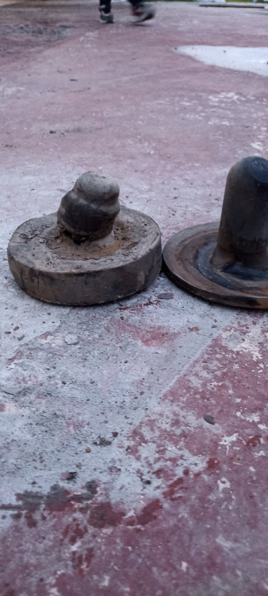

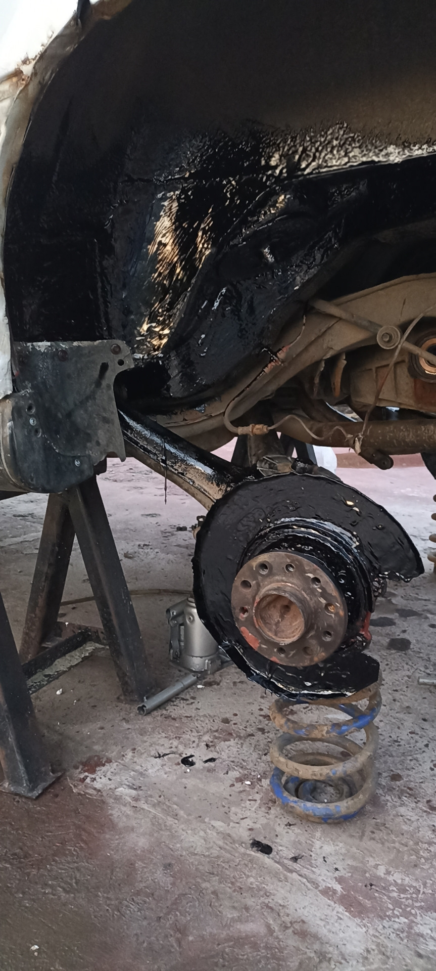

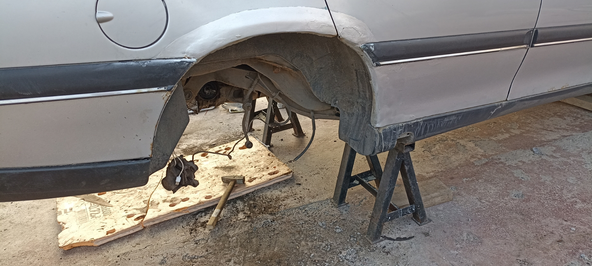

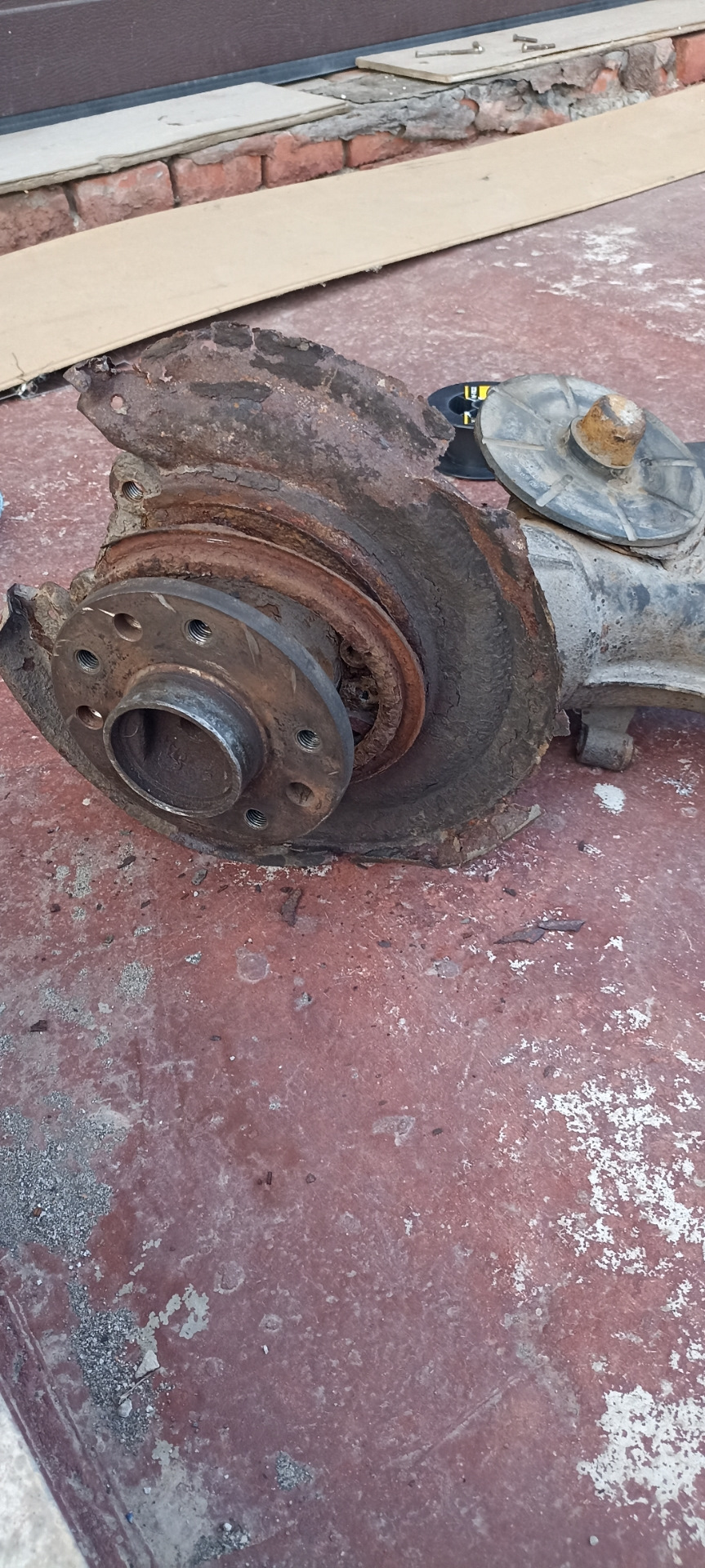

Задрал машину на козлы и понеслось. Открутились все без проблем, рычаги вытянулись не сложно. Запресовал новые сайленты, разработал закисшие регулировочные тяги, заменил масло в редукторе, заменил сальники редуктора, амортизаторы, колодки. Под пружинами стояли проставки и резине тоже пришло время. Купил проставки от ланоса. Правда теперь задница слишком задралась, а менять проставки на более тонкие лень. Надо будет пригрузить и сами просядут.

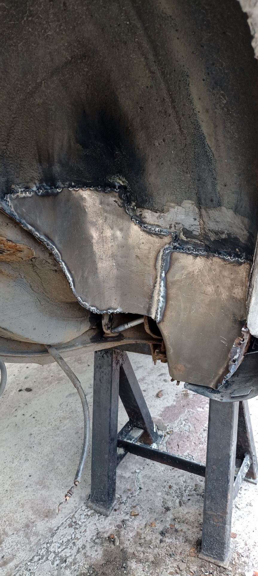

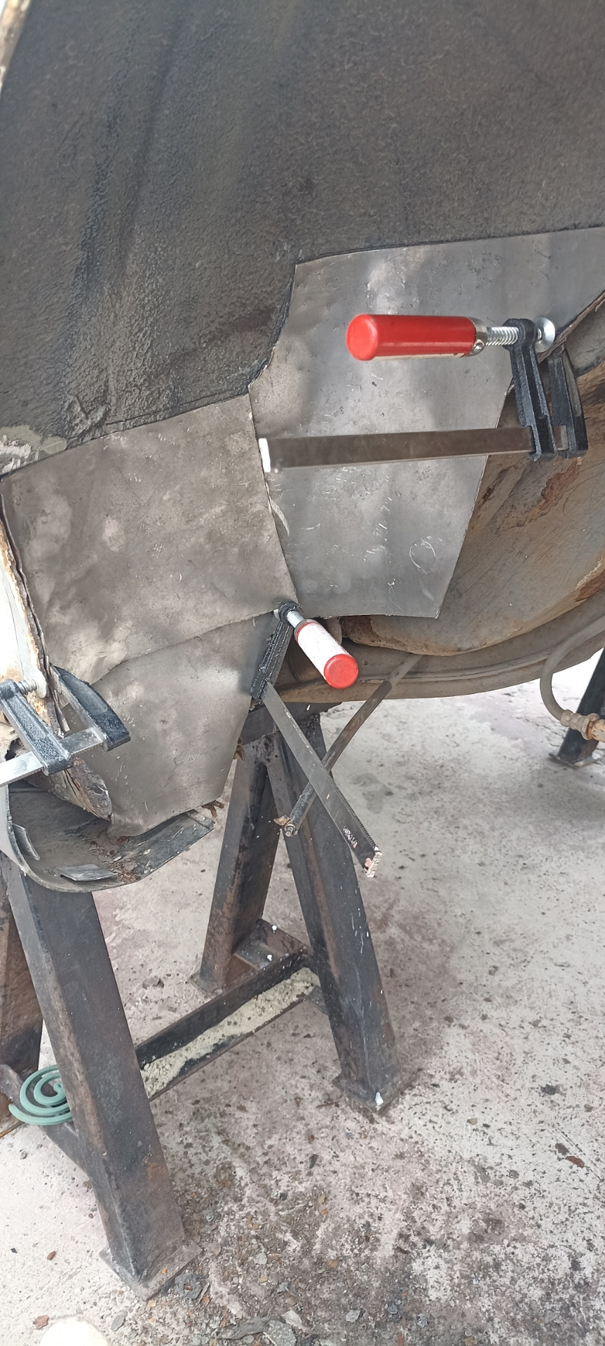

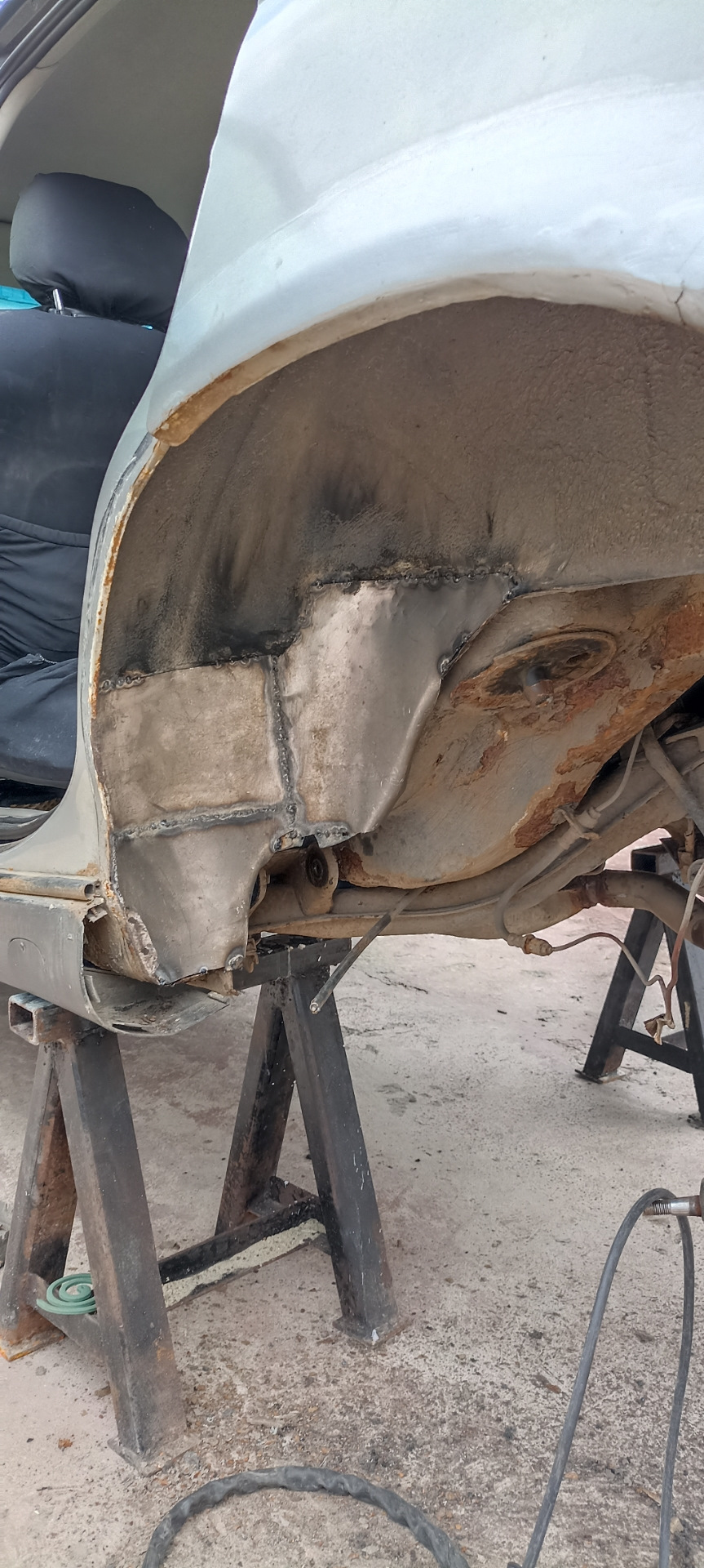

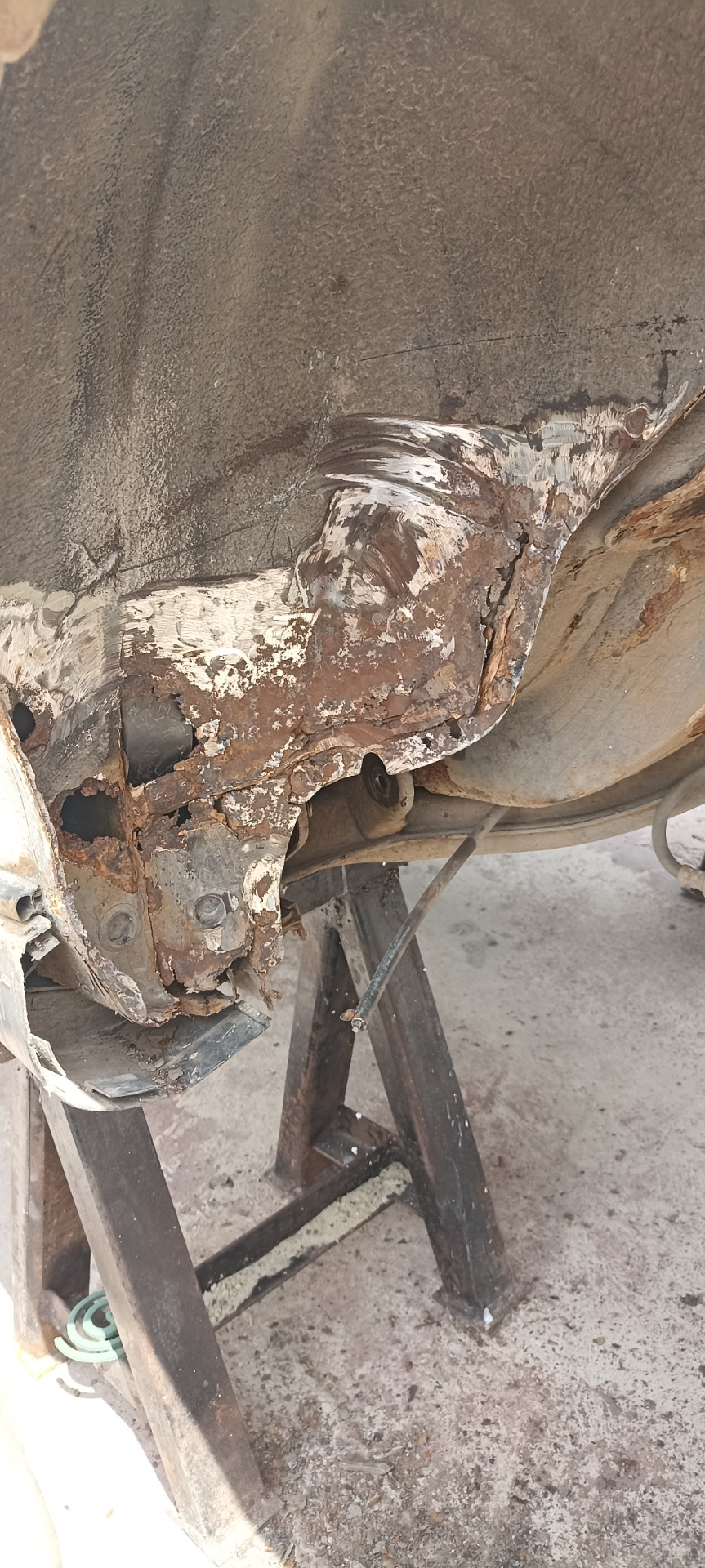

Пока ждал запчасти решил почистить арки под пластиком. А там оказался полный п*****. Так как появился дома сварочный аппарат решил сам заварить. Лист метала 1мм был. Зачистил что смог, замерил, присрал, стыки герметиком, метал грунтом и сверху мастика. Все держится, посмотрим на сколько хватит. И попытался сделать новые щитки на тормозных дисках. В голове план был идеальный, однако реализация подкачала. Но и фиг с ними, свою роль выполняют, а красота не важна.

В заднем рычаге всего 2 сайлента?
Да.
Понял, будем менять)
Снять рычаг не долго и не сложно. Мне дольше их пресовали. Не каждый брался из-за размера. То оправки нет, то не удобно и тд
Понял, учтем этот момент. Спасибо.
Главное сайленты затягивать не на вывешенном авто.
Я ставил под рычаг домкрат, ставил пружину, амортизатор, тягу развальную, стойку стабилизатора. Домкратом поднимал рычаг, почти в рабочее состояние и затягивал. Хотя ни разу не слышал что нельзя на вывешеных затягивать. А как же на сто — машина на подъёмнике? Я сомневаюсь что кто то будет опускать её на землю и лезть под неё затягивать.
Сзади развальной тяги нет и когда затягивается подвеска на вывешенном кузове при опускании автомобиля сайленты уже скручены будут внатяг, а когда начнётся эксплуатация сайленты порвёт очень быстро, тот кто так делает тот платит за свои ошибки, повторной заменой этих сайлентов .
На нормальном СТО после ремонта подвески, сайленты работающие на скручивание затягивает развальщик.
