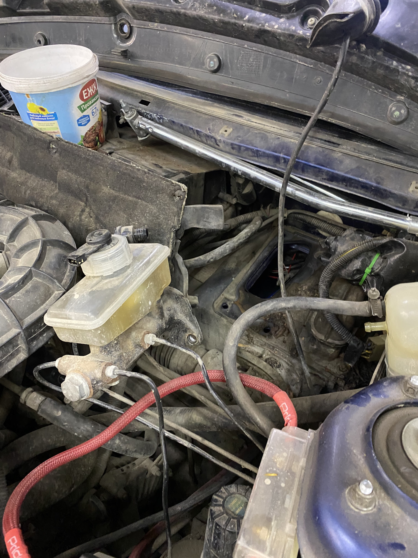

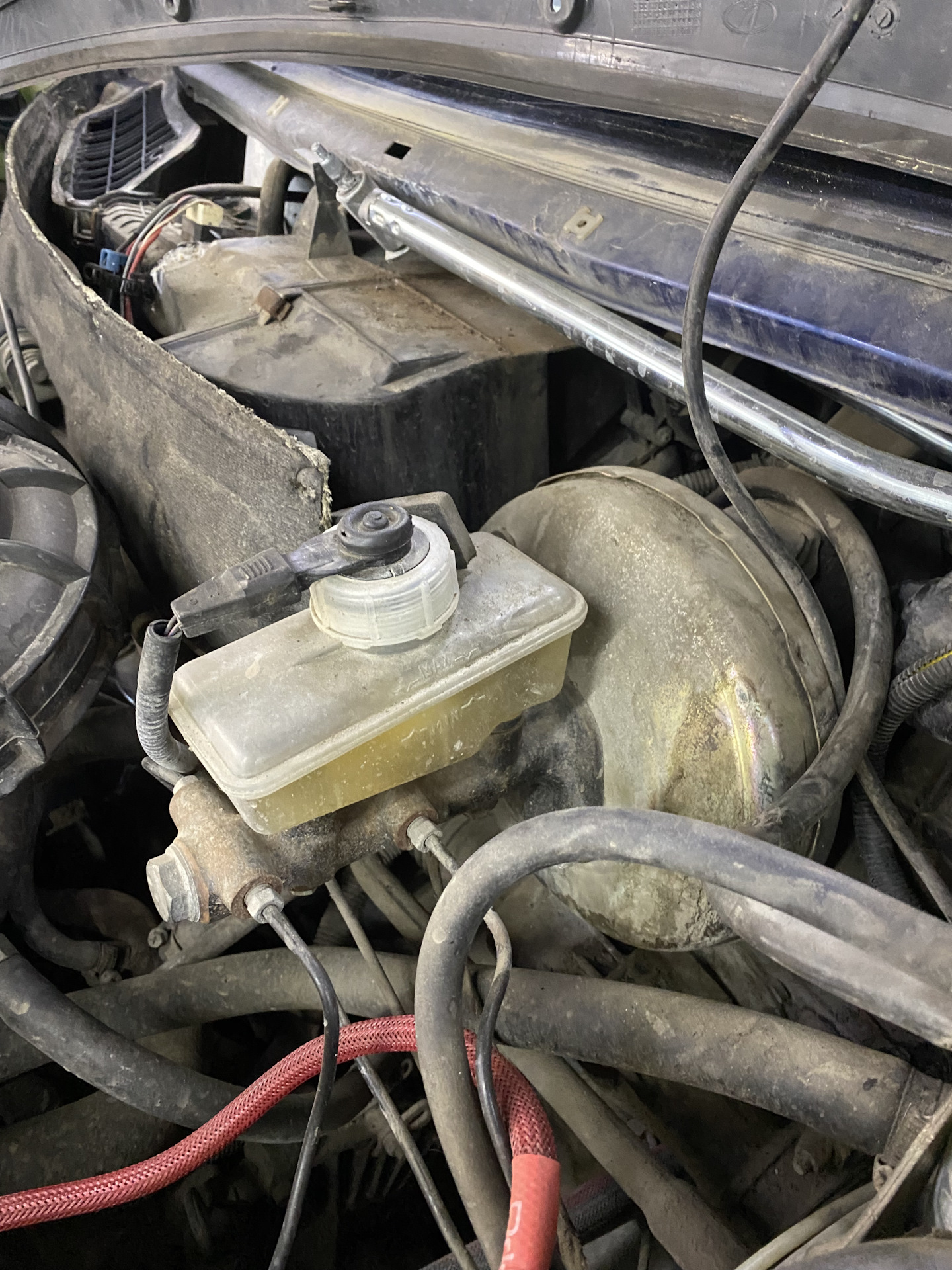

Предистория: С момента покупки авто, а это с октября месяца. При нажатии на педаль тормоза было слышно характерное шипение воздуха.
При этом, тормоза работали хорошо.

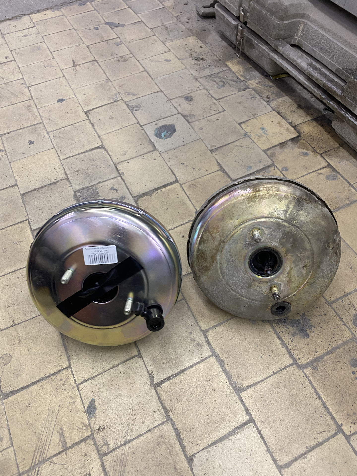

Проездил я так 7 месяцев. И только на 7 месяц стали появляться проблемы. На протяжении с 7 по 8 месяц, педаль тормоза становилась все тверже и тверже, обороты двигателя стали плавать. Я бы сказал даже машина начинала троить при торможении.
Я понимаю что дело подошло, и полез на маркетплейсы искать вакуумник.
И тут возникли трудности, какой же вакуумник выбрать. Ибо цены были от 1500₽ до 4500₽.
Фирмы разные, и почитав отзывы, есть как и положительные так и отрицательные везде.
Слышал что ставят вакуумник с приоры, и к нему ГТЦ нива. И якобы тормозит лучше. Но во первых не хотелось мне «изобретать велосипед», во вторых менять ГТЦ. Да и родных тормозов с моей ездой мне достаточно.

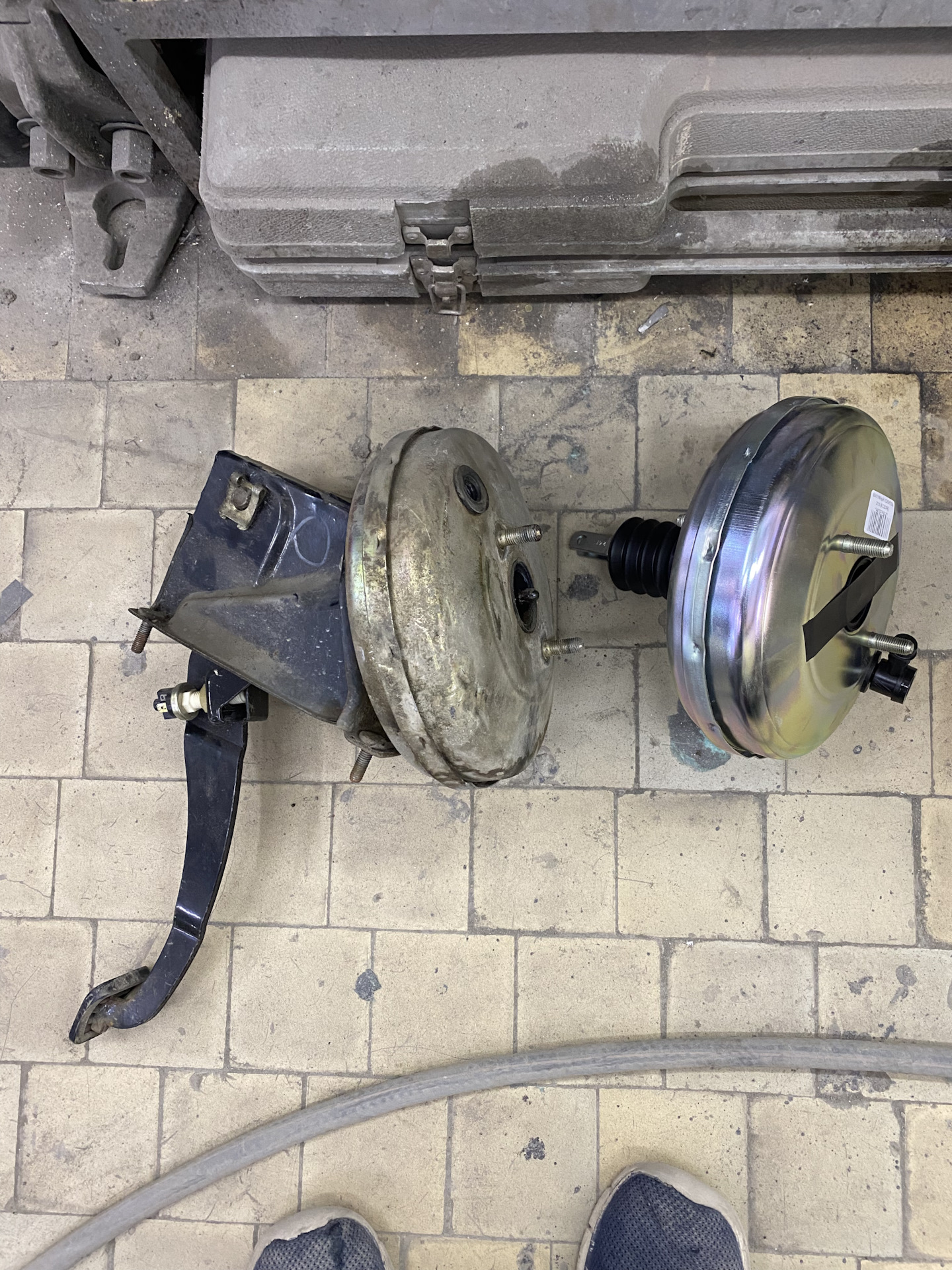

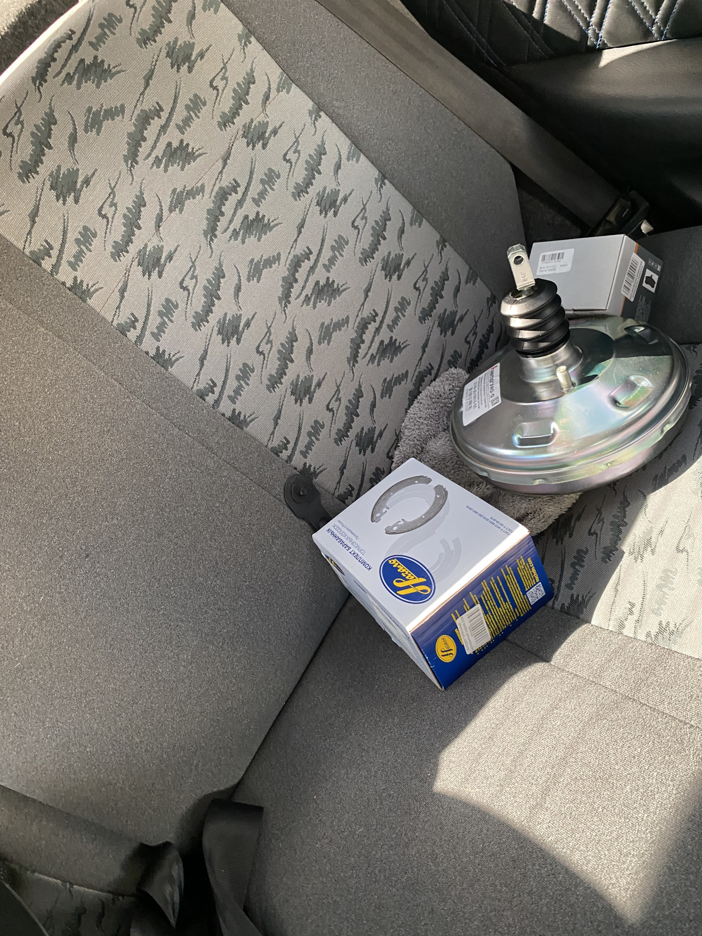

Вообщем посоветовавшись с людьми, я принял решение просто пойти в магазин запчастей и купить вакуумник там. Взял фирмы «Автоград-D». Стоимость 2300₽
Так же колодки перед/зад.

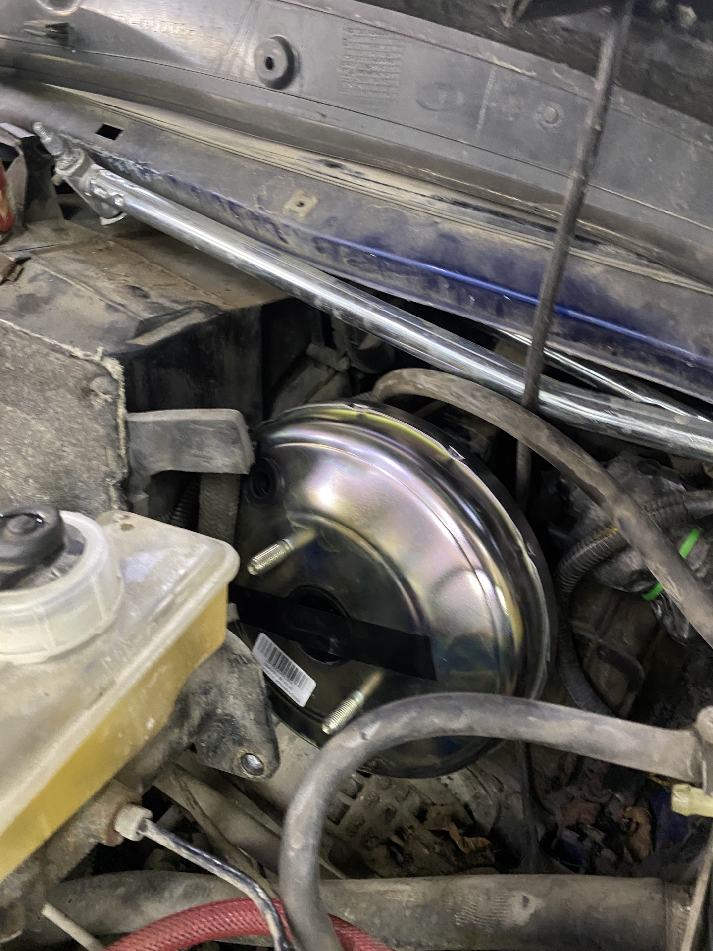

По замене, как и что писать ничего не буду, инфы полно в интернете. Открутить 4 гайки, думаю не сложно.
*ГТЦ снимать не надо, просто отодвинул в сторону.
После замены тормоза стали как на иномарке 😁, педаль мягкая, тормозит резко, по началу с непривычки чуть в лобовое стекло не вылетел.
