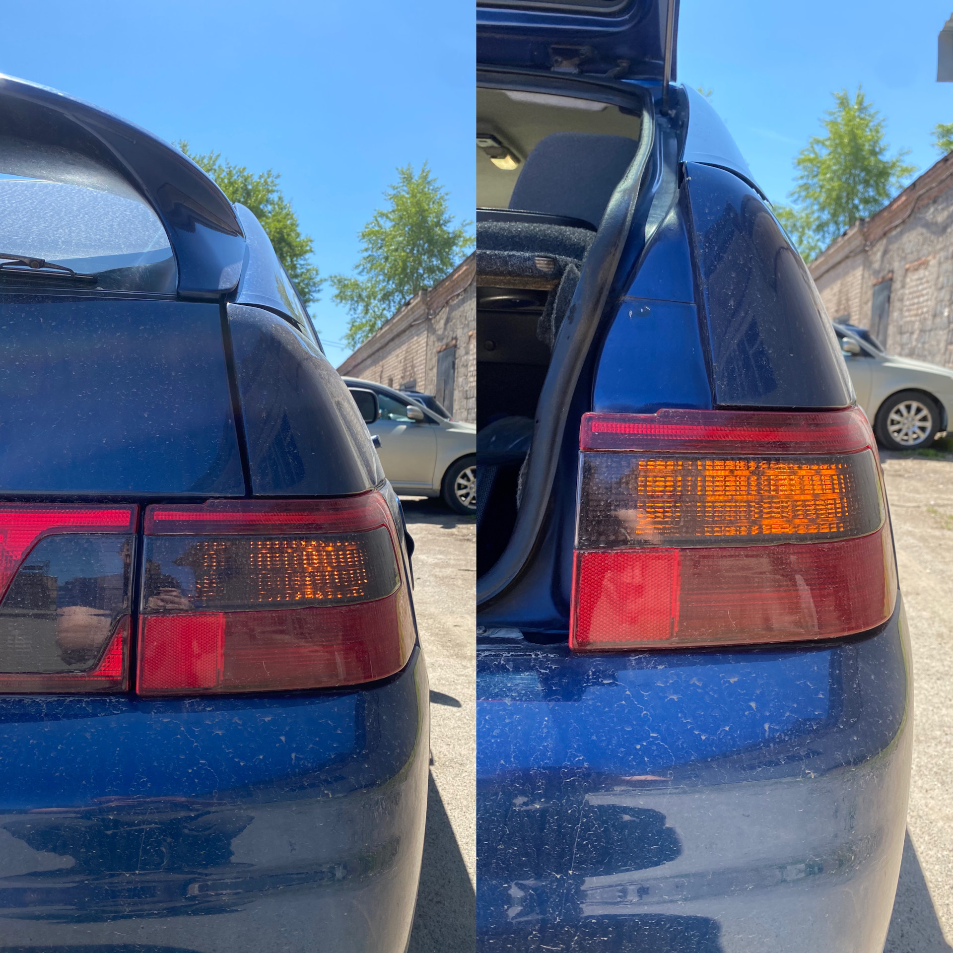

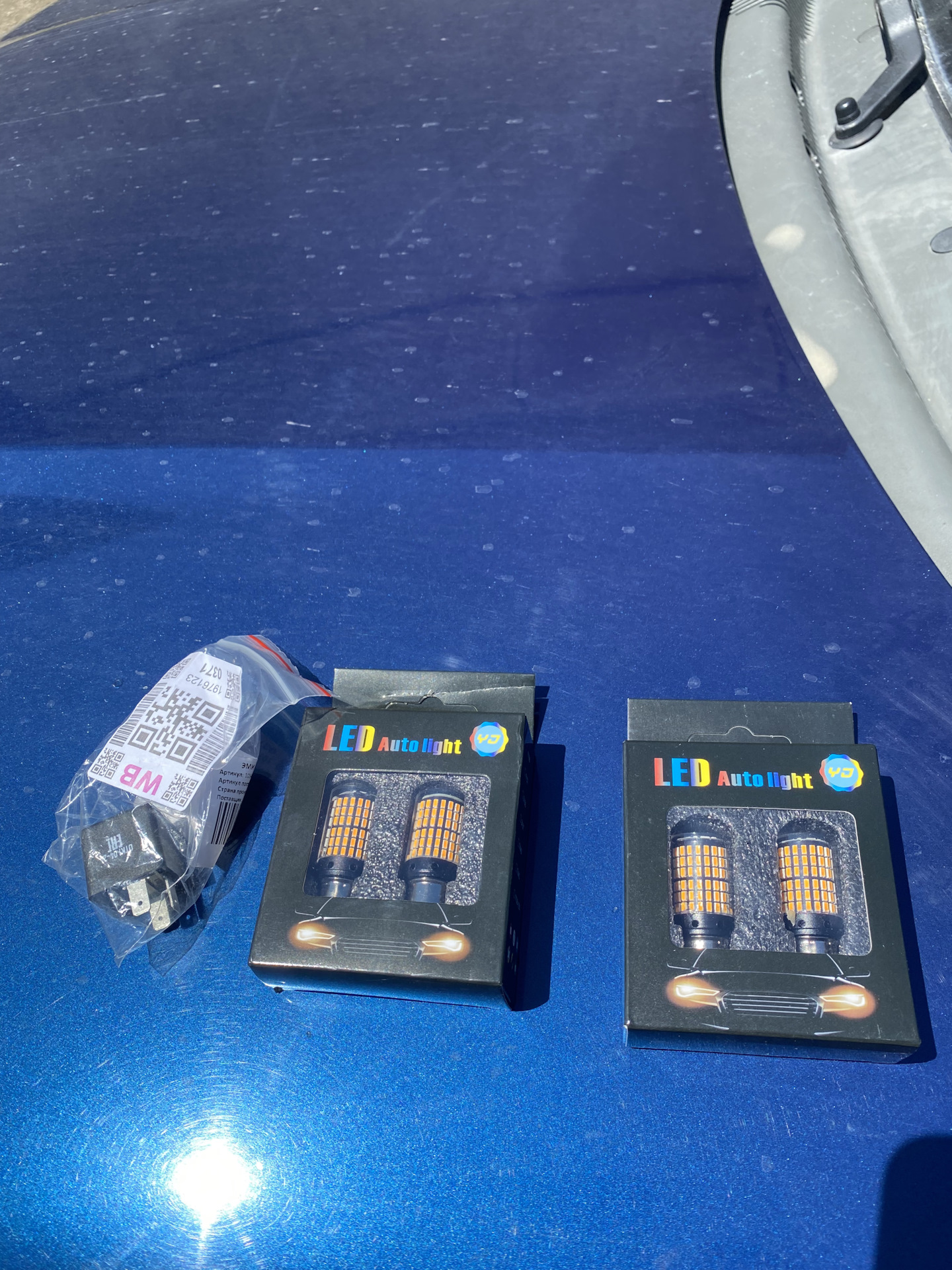

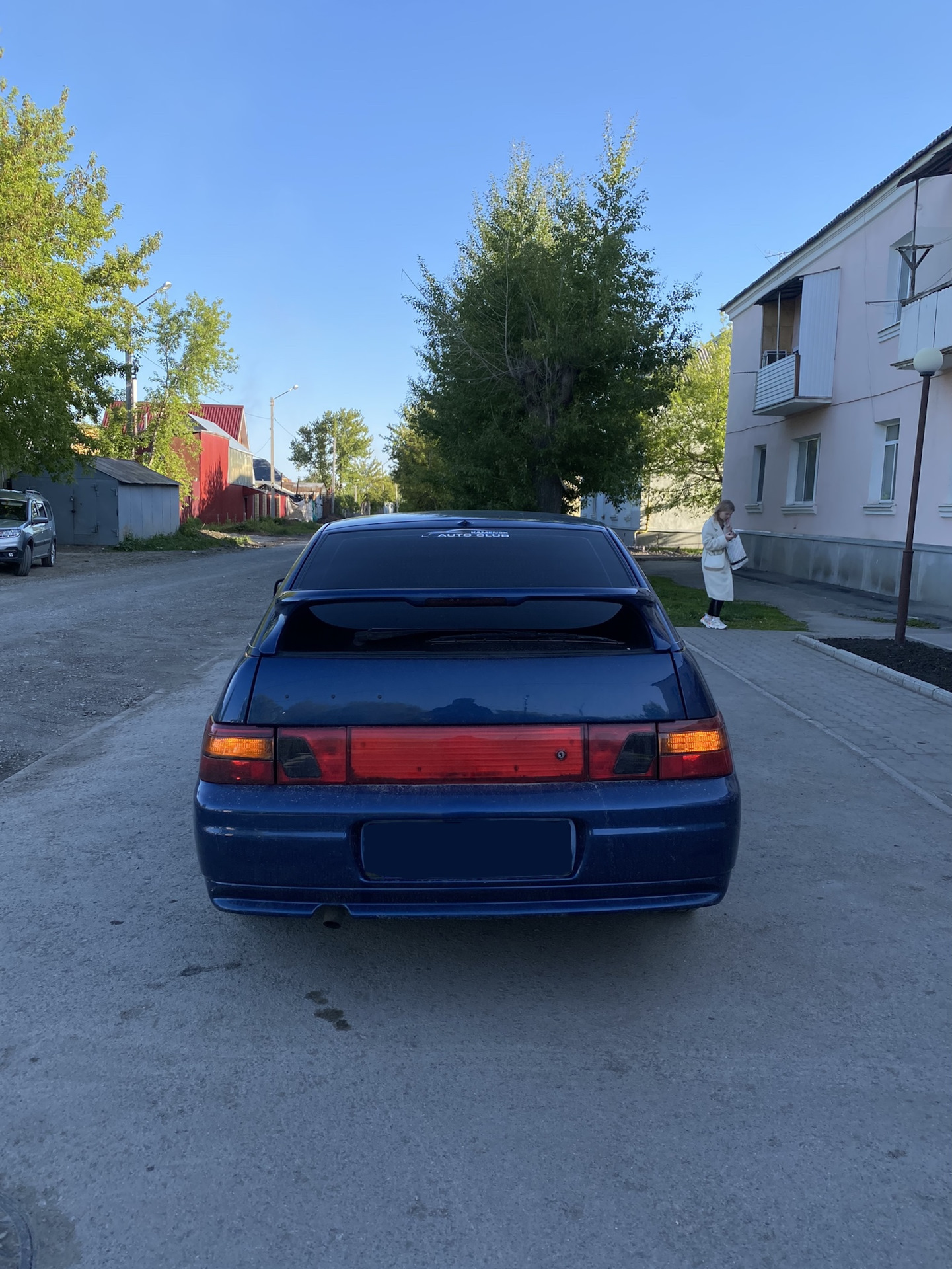

Из-за тонировки оптики, поворотники с родными лампочками стало плохо видно, особенно в дневное время.
Было принято решение поставить диодные лампы, так как уже был опыт использования их на прошлых машинах.

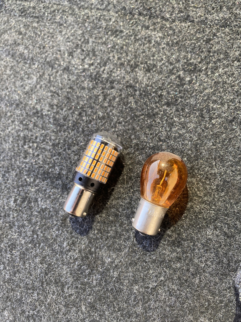

Светят они гораздо ярче.

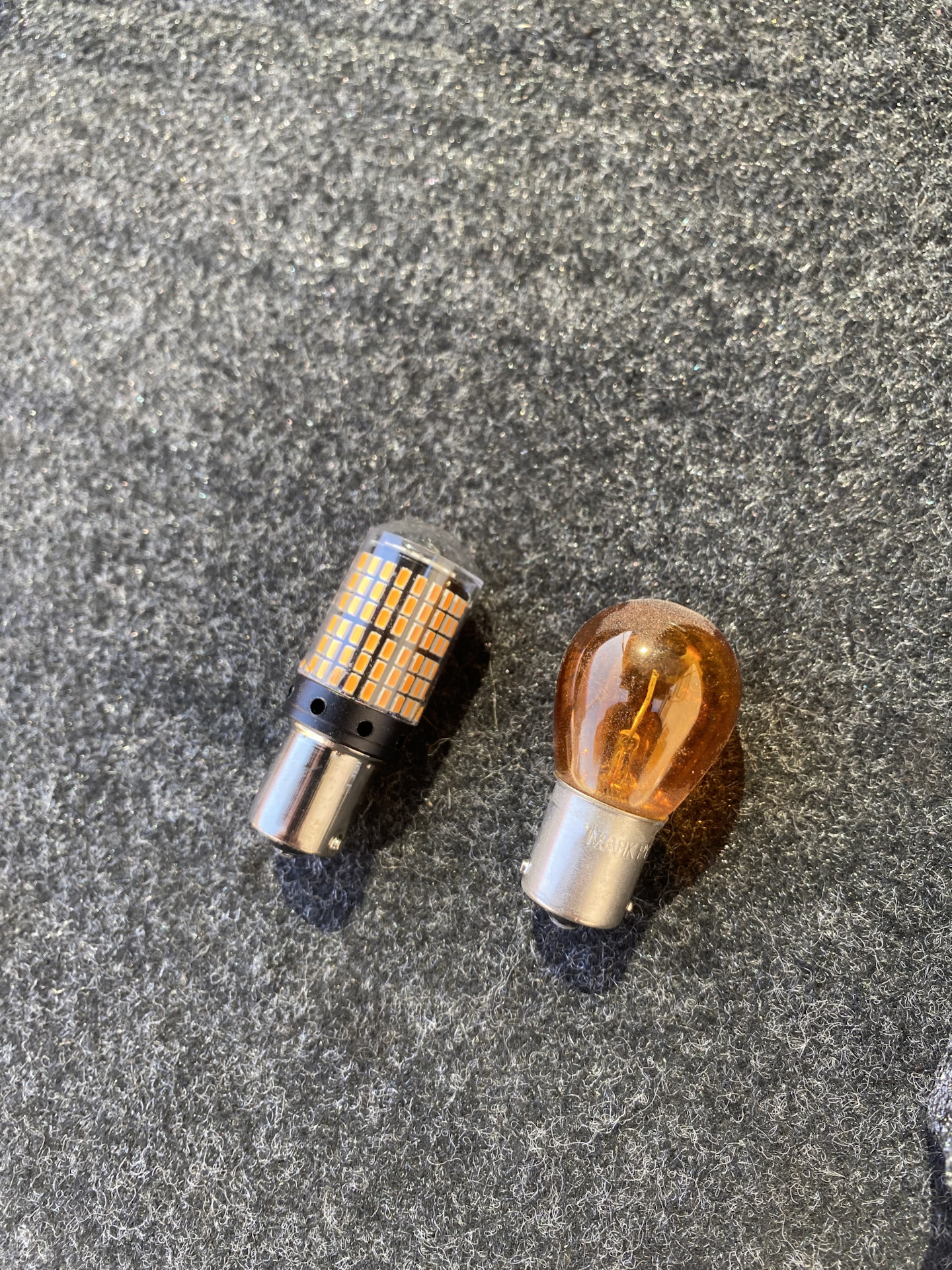

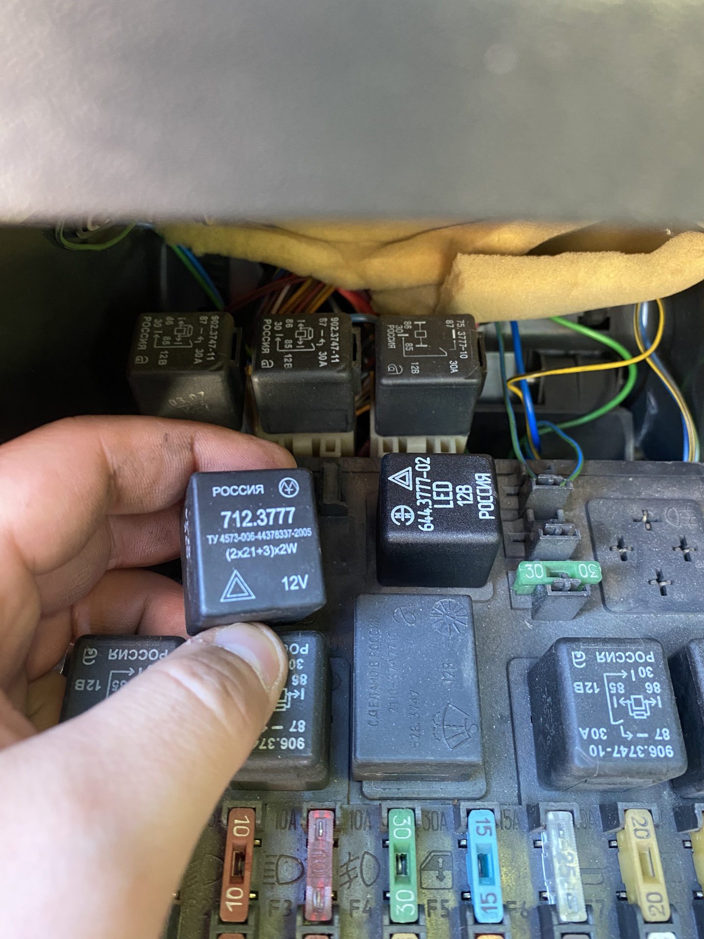

Нам понадобятся, сами диодные лампы. И реле поворотов под LED лампы. Чтобы избежать быстрого мигания поворотников.
Заказывал все на WILDBERRIES
Ссылки прикрепляю:
Лампы — www.wildberries.ru/catalo…rgetUrl=LC&size=254145473 Pikachu.evro Одноконтактные авто Led лампы цокольные
Реле — www.wildberries.ru/catalo…rgetUrl=LC&size=165124720 Эми Реле поворотов для автомобиля LED
Реле кстати работает и на обычных лампочках.

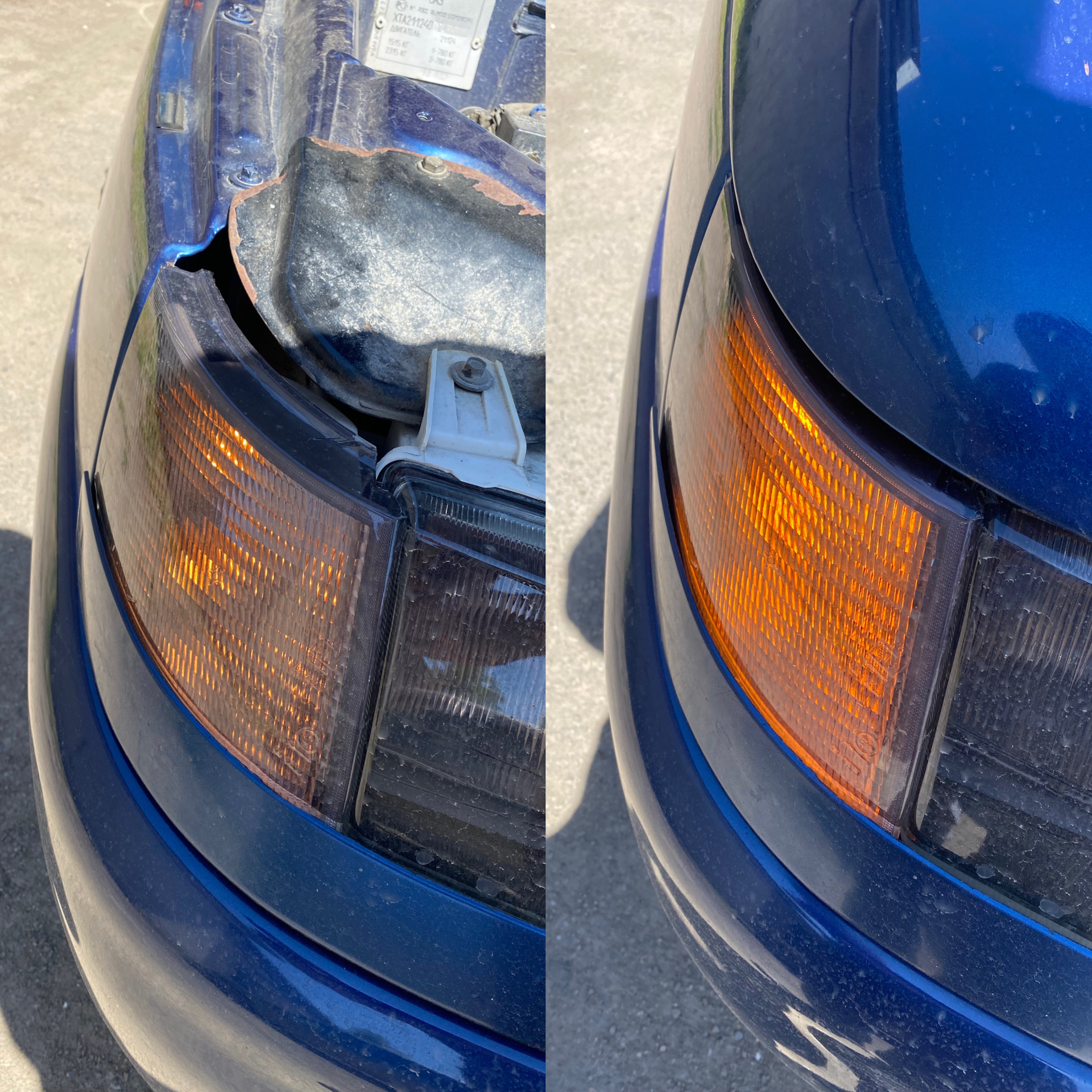

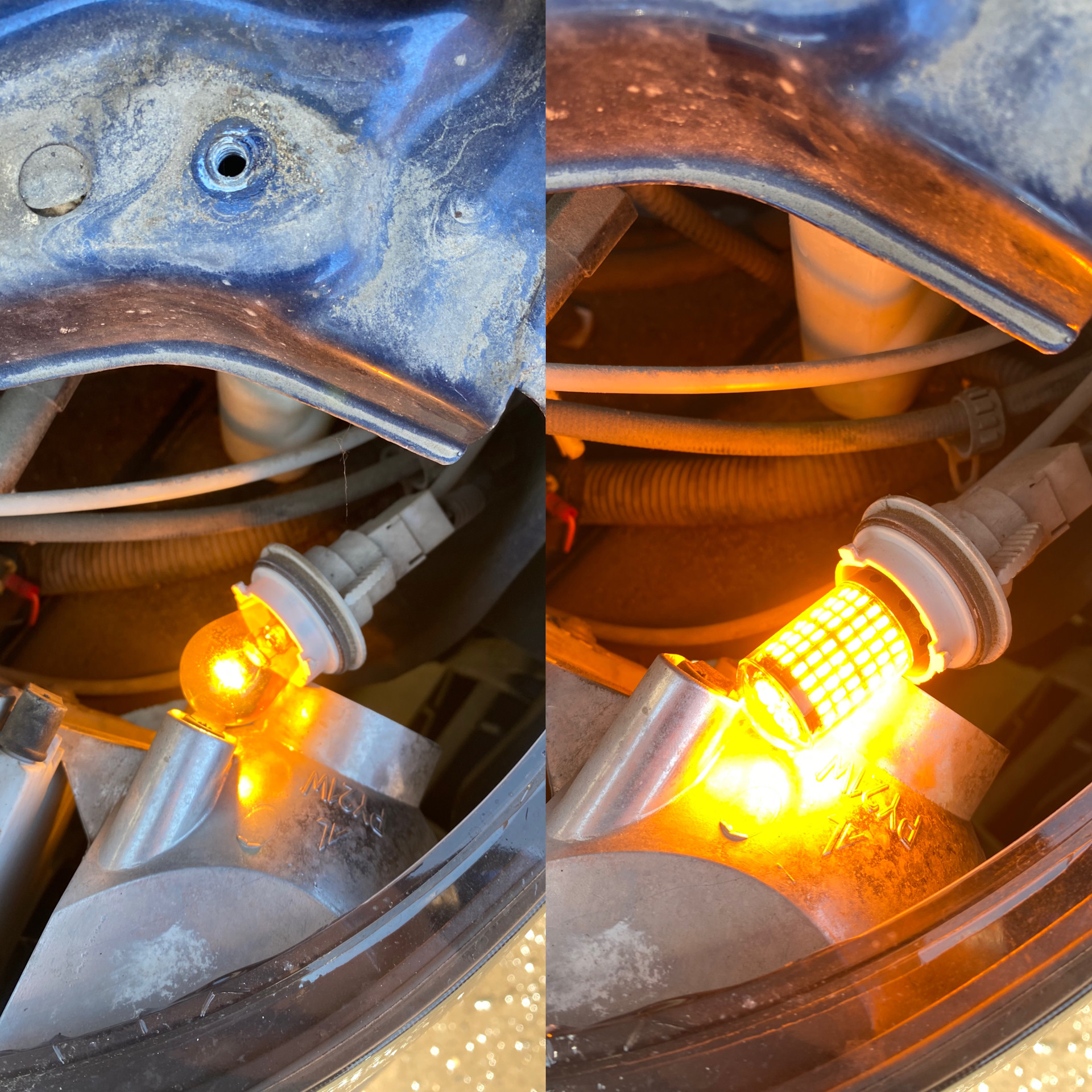

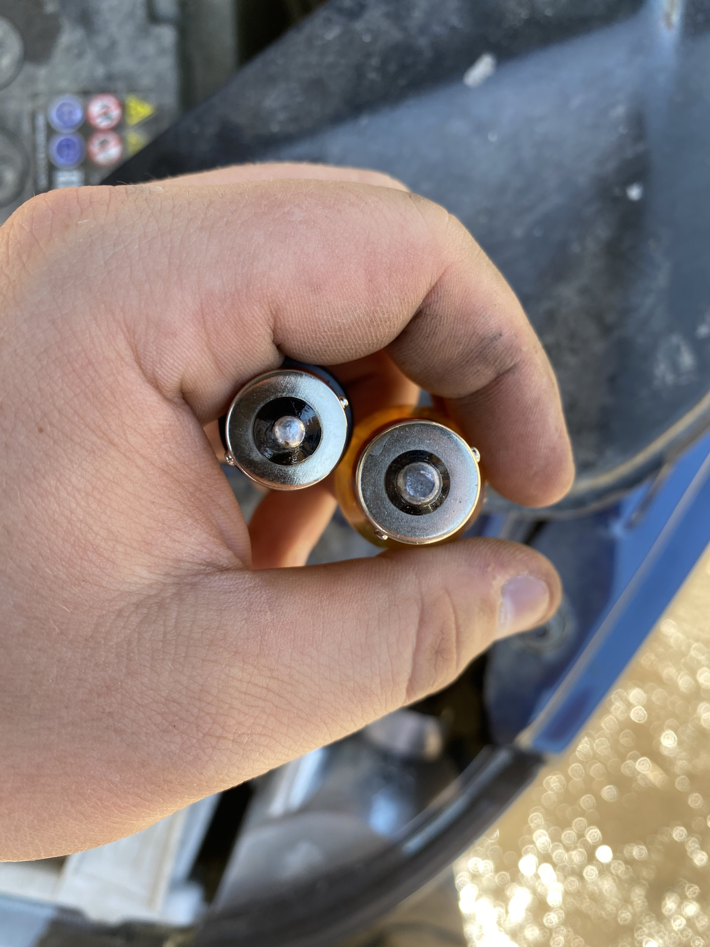

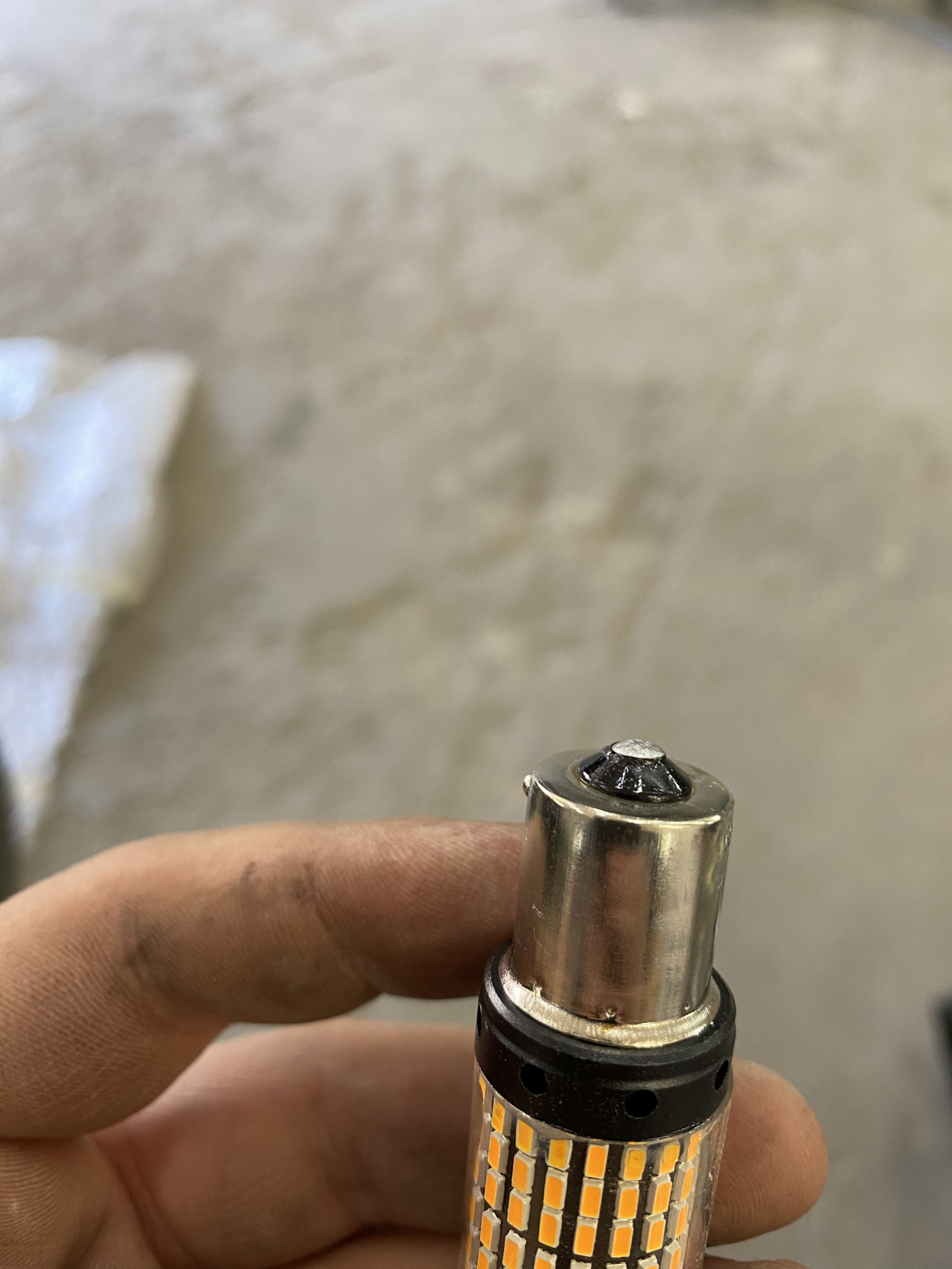

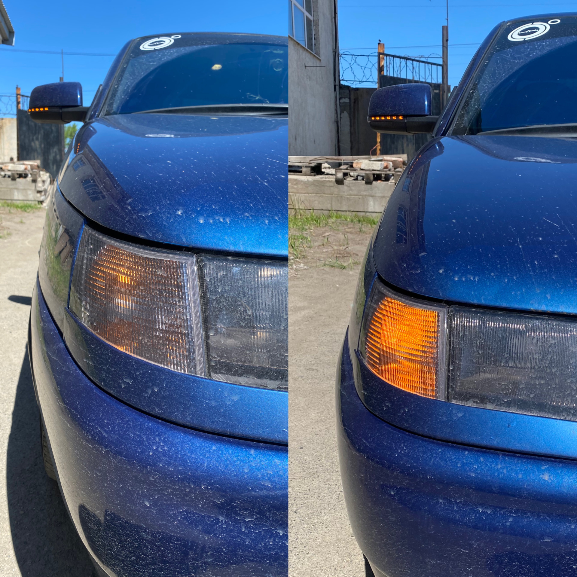

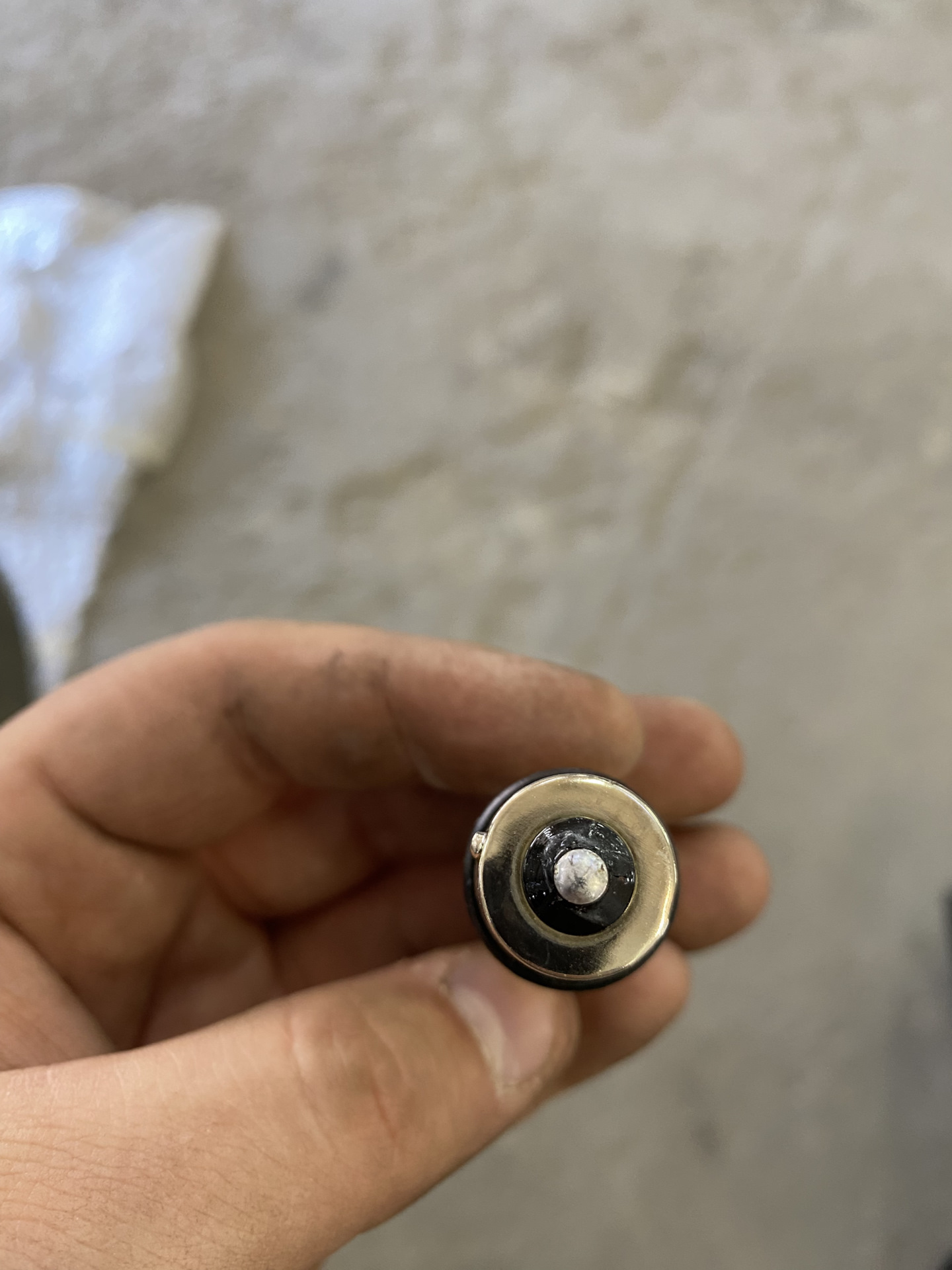

В процессе установки выяснилось что цоколь ламп в передних поворотников идет со смещением.
Пришлось один усик срезать, ничего страшного, они и так встают хорошо.

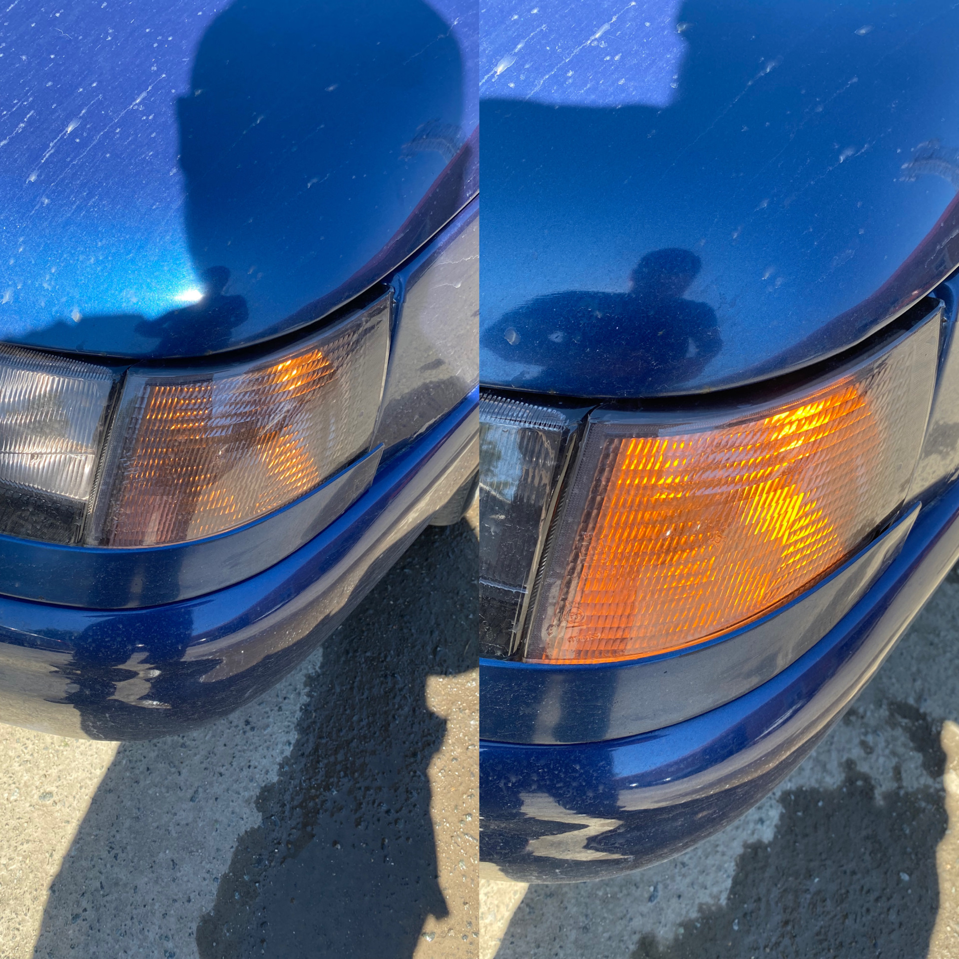

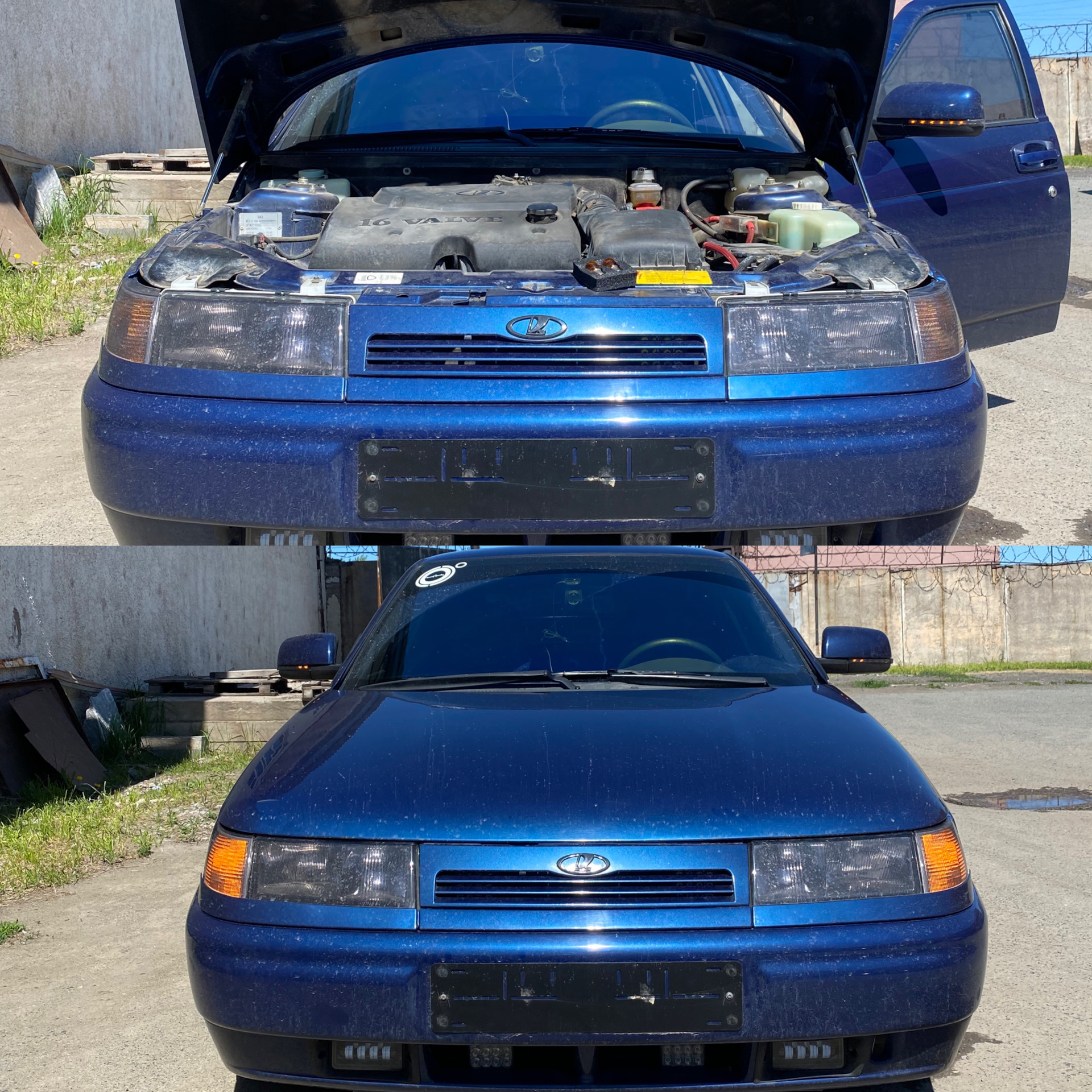

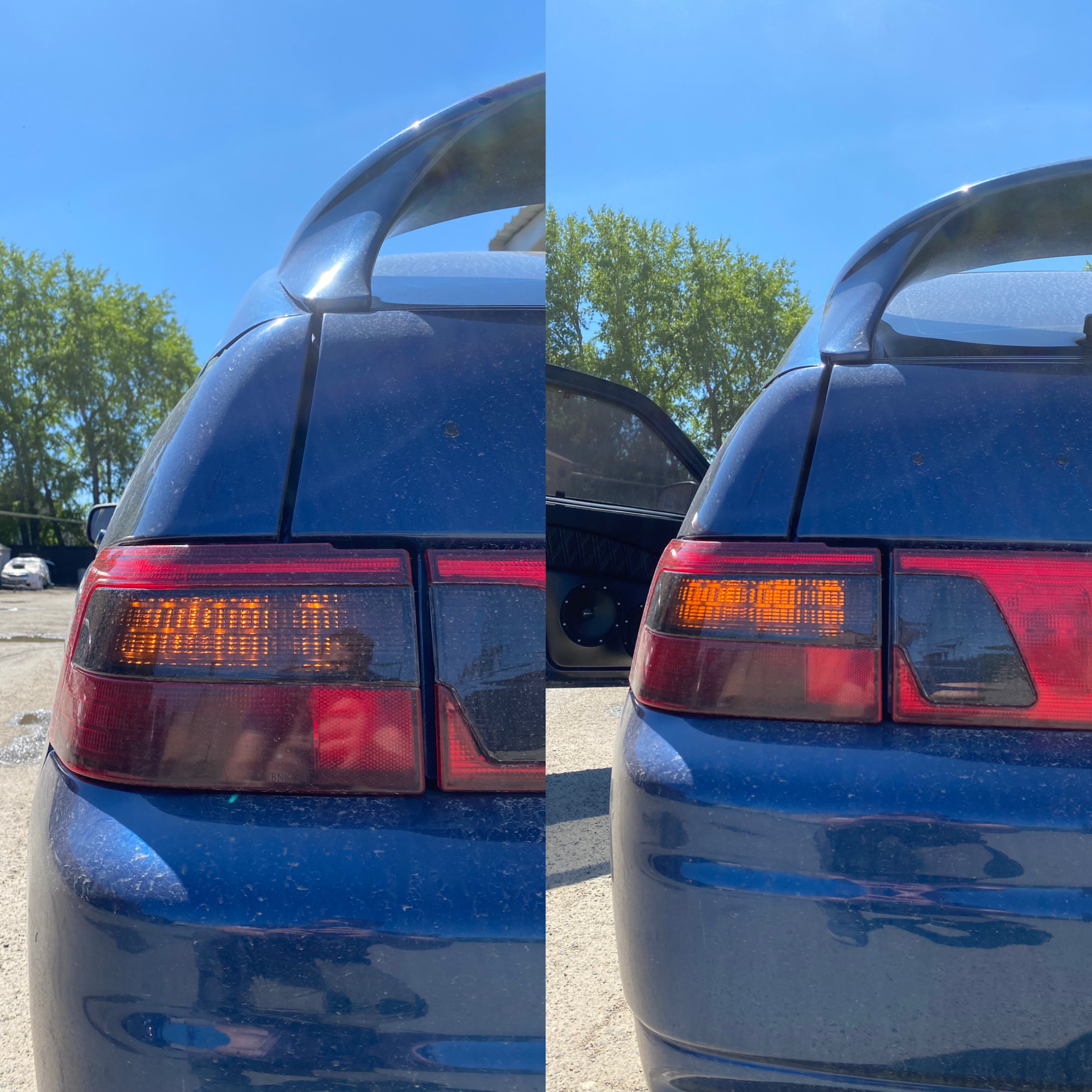

По яркости думаю видна разница.
Ну и результат на лицо)

Слышал кстати еще что если все поворотники диодные, то тогда быстро не мигает. А если только с одной, то тогда мигает
Ну на четырке у меня все диодные стояли. Все равно мигали быстро на обычном реле.
Там есть такая тема что лампы могут быть с обманками. Тогда мигают медленно
Аа
Буду знать, спасибо)
Timur4477
Да и в без тонировки думаю на зад кинуть, а может и на перед. А то в солнечную погоду плохо видно их
Лед реле ставишь и проблем не будет, у самого в круг лед лампы стоят
