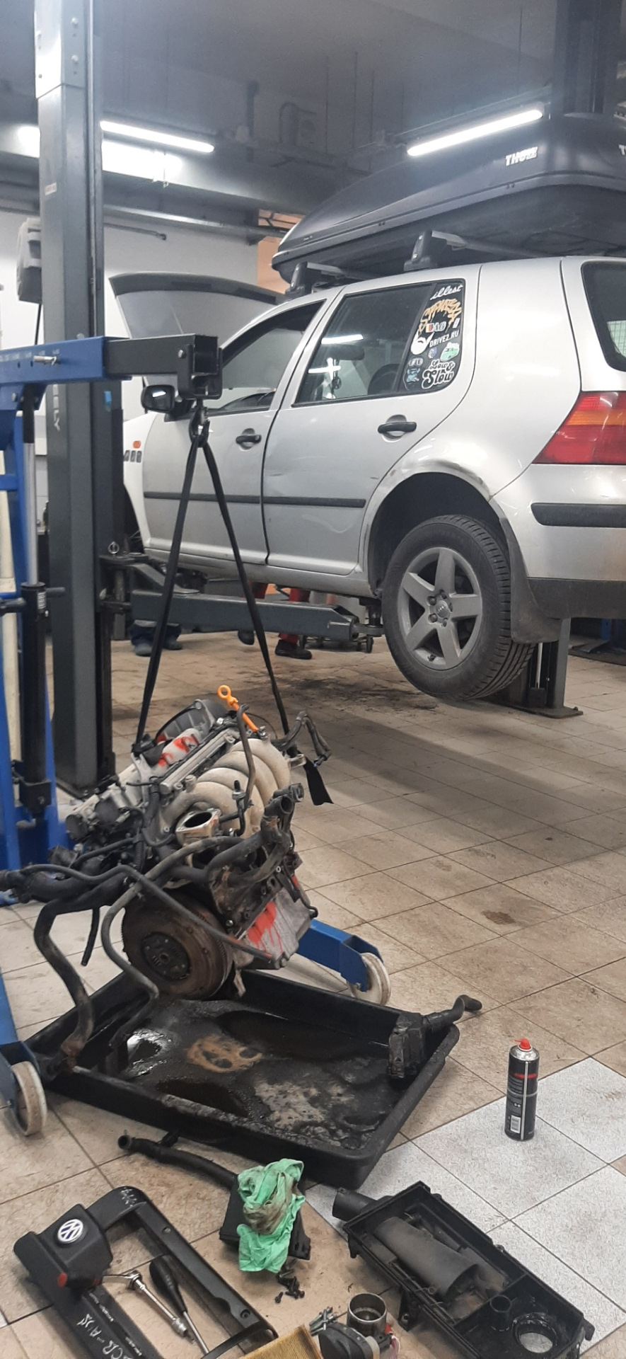

Купил ДЗ 058133063q, решил собрать полностью на впуске от 1,6.
Что-то перекинул, что-то подсобрал и вдвоём с механиком очень ловко перекинули моторы.
Форсунки кстати оказались с квадратными разъёмами.
Всё подлючили.
Смущал меня сломанный клапан ЕГР. Да и смущает до сих пор. Ошибок на щитке нет. Чуть позже почитаем лаунчем.
Далее первый запуск и… не держит холостые, глохнет, дымит. Всё десять раз перепроверили ещё пара попыток и у меня опускаются руки.

Но всё равно сильно богатит смесь.
Эбу остался родной. Форсунки и впуск оставил от 1,6. Нужно шить эбу? Отшивать егр? Уже если честно ничего под утро не соображаю. Хочу подсказок.

Не склеить ЕГР то?) . Помню Шестаков говорил что можно его вверх ногами перевернуть. Кто он просто глушит с ошибкой на приборке. Но у теья нет чека говоришь. Попробуй такую тему. Может норм и так будет работать. У кого-то говорят типа работает, ездят с ошибкой и норм. Ну либо искать кто морелли прошьет Кессом. Либо другой егр и ездить.
Ну и на дсос дымом проверь. Может плохо дз обжал или из под трубки егр, впускного коллектора сосет
Я его глушить сегодня буду. Не нужен он там как мне кажется. Заодно дз ещё раз сниму да на герметичность всё проверю.

На подсос воздуха очень похоже
