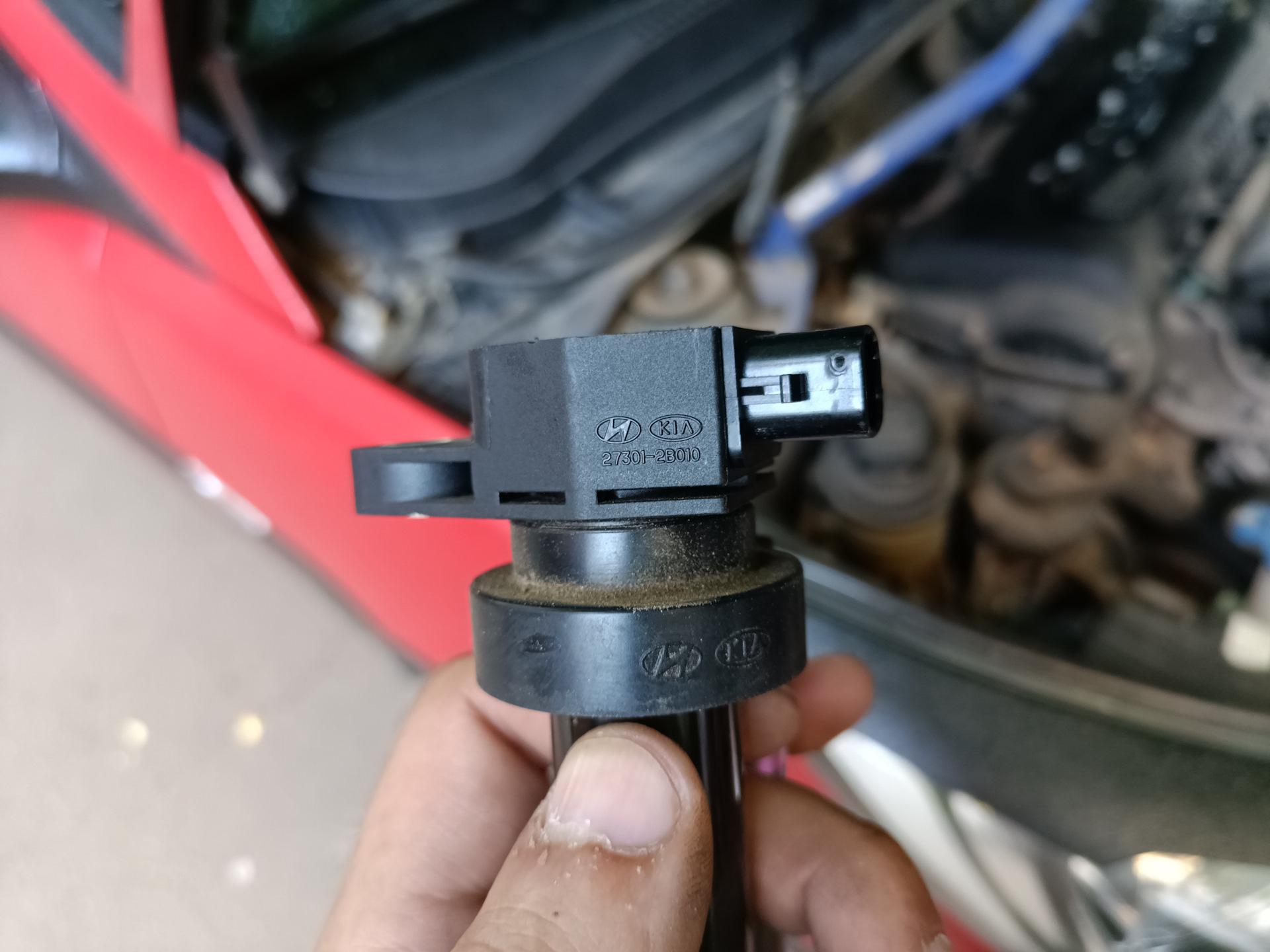

Ехал, никого не трогал, заехал на заправку.
Немного отъехав пропала тяга, заморгал чек, машину и движок колбасит.
Доехал до дома, воткнул ОБД — пропуски.

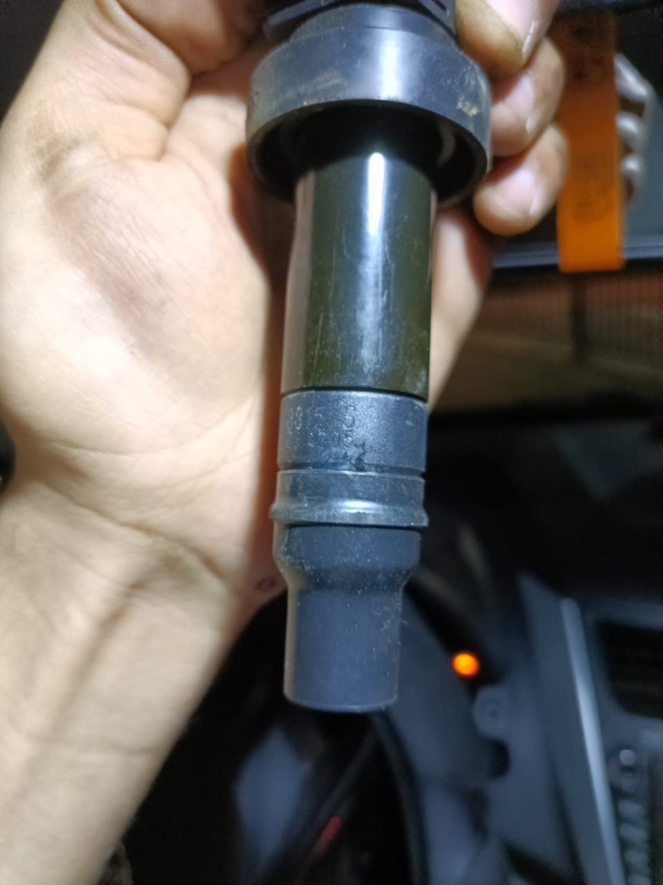

По советам, поменял катушки местами, и да, одна катушка закончилась.

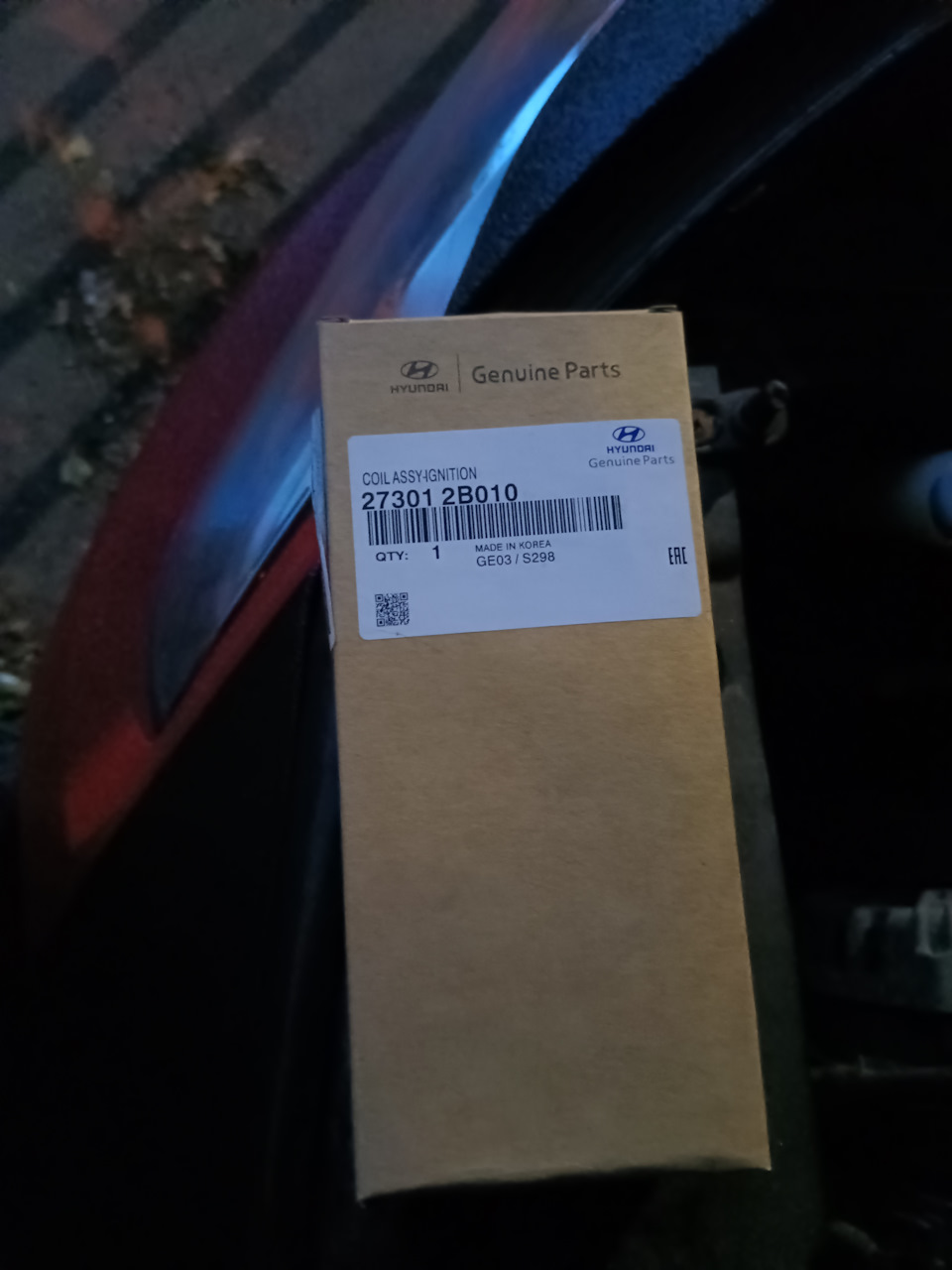

Купил точно такую же, пока полёт нормальный))
Радует, что примерный срок службы катушек 3 года, а она отходила 10))
