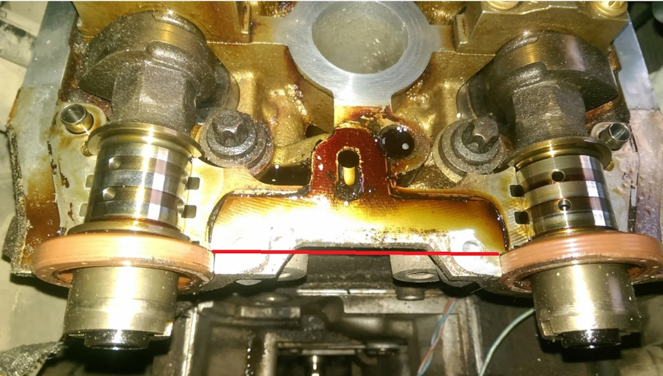

Подозрения пали на сальники распредвалов. Сейчас объясню почему.
В ГБЦ есть масляные канала под обоими распредвалами.
На нормальных авто сальник вставляется до упора.
Т.е. берёшь старый сальник и забиваешь им аккуратно новый пока не дойдёт до стенки блока.
Что я собственно и сделал. Масляные каналы эти не сильно заметно и если собираешь всё сам после основной работы и вечером — то не обращаешь внимание на такую мелочь.
Сальник как сальник, воткнул и хрен с ним. Главное не течёт и ладно. А течёт оказыватся из всех других мест.
Фото не мои — взятые из интернета.

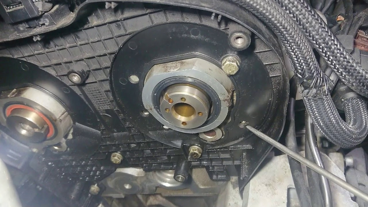

Короче разобрал я вчера в очередной раз ГРМ, вынул старые сальники. Вставил новые. Вставил вровень с ГБЦ.
Что самое интересное — как я взял этот двигатель (3 года назад) — мне меняли все сальники в сервисе.
