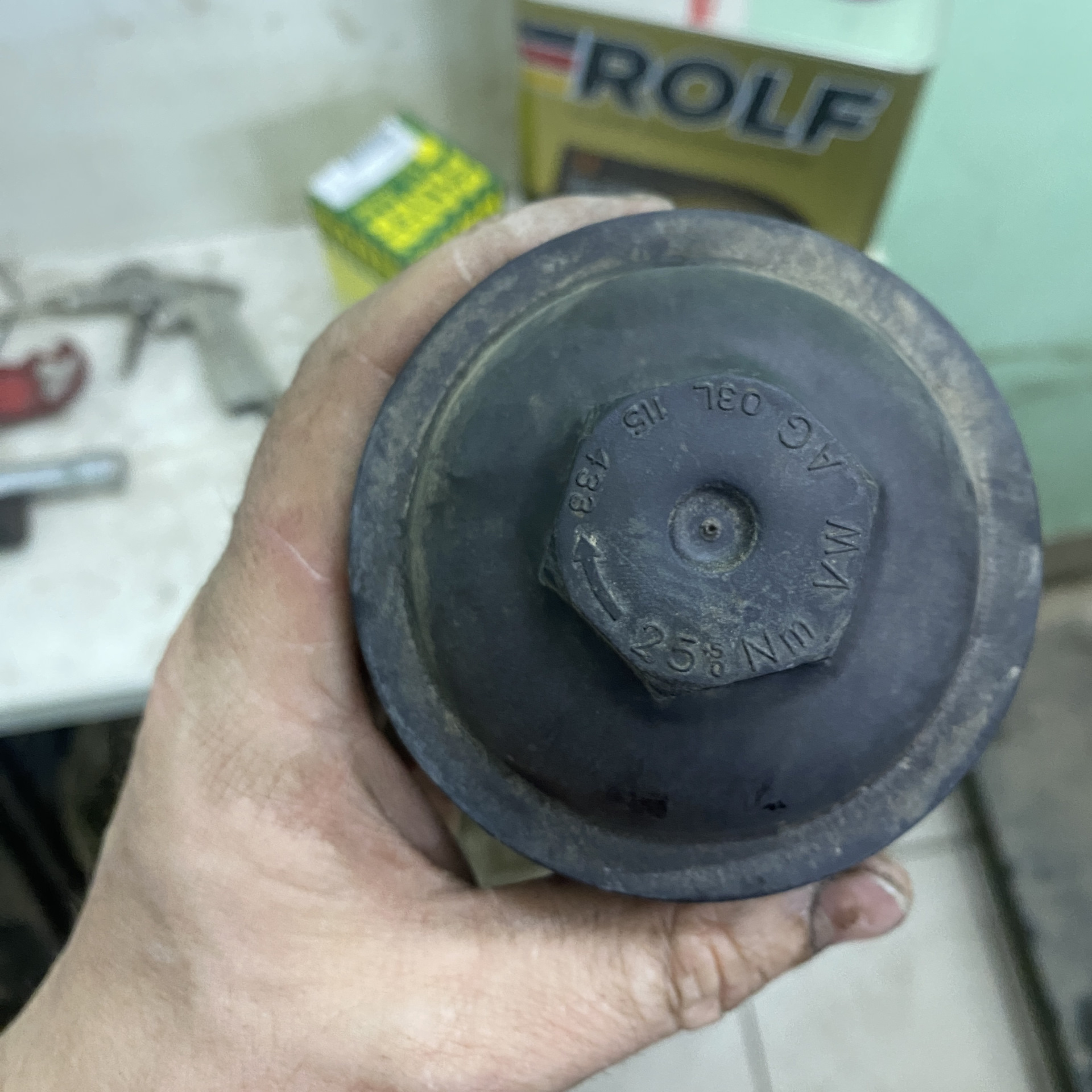

Уважаемые Vagоводы прошу подсказать в чем проблема двигатель CLJA течь из под крышки масляного фильтра (сверху) тигуан 2.0 TDI при запуске 2-3 минуты потом успокаивается и при остановке на паркинг после поездки.
Вытекает немного но постоянно.
Есть предположение что проблема в клапане масленном клапане, Толи пружина там Толи грязь попала, подскажите пожалуйста!

Внимательно посмотри на крышку у меня также текло оказалось крышка стала овальная
Я тоже это заметил, сейчас поменял старую крышку на б/у но оригинал поставил новые резинки с фильтром и затянул Динамо ключом как сказано 2.5, там посмотрим
Че 2,5? Там 25 nm
Если раньше не текло то тут или трещина или резинку не туда поставили
А в чем проблема то поменять крышку 03L115433C?
У китайцев есть алюминиевый корпус. Крышки текут от перетяжки.
От IMALE

У себя заметил: перетянешь-течет, моментым ключём затягивать стал.
У меня сопливилась. Все прокладки поменял, но толку нет, поставил новый корпус в сборе, какой то китайский, и проблема ушла. Тоже думаю, что микротрещина появилась из за чрезмерного момента при затяжке крышки
Корпус на новый менял 2 года назад, этой зимой поменял прокладки между радиатором т.к. капал антифриз, а летом следующий прикол теперь с крышкой, ужас

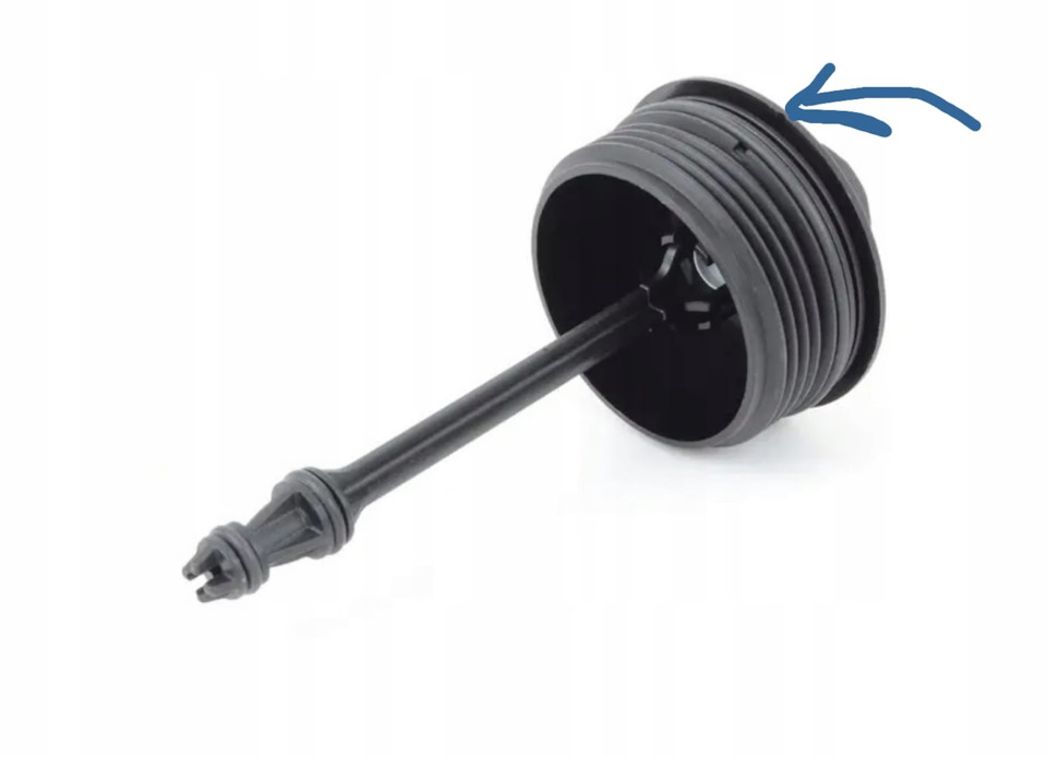

Может на самый Крышке микротрещина. Я бы начал с новой крышки и уплотнительного кольца
А что у вас крышка с разборки? Сколько лет этой резинке самой большой?
Крышка с разборки т.к. родную вообще верхнюю кромку обломало, резинка в хорошем состоянии
Там где крышка касается стакана масл.фильтра есть две микро прорези. Если их замазать герметиком то проблема решена
А что было тоже самое?
