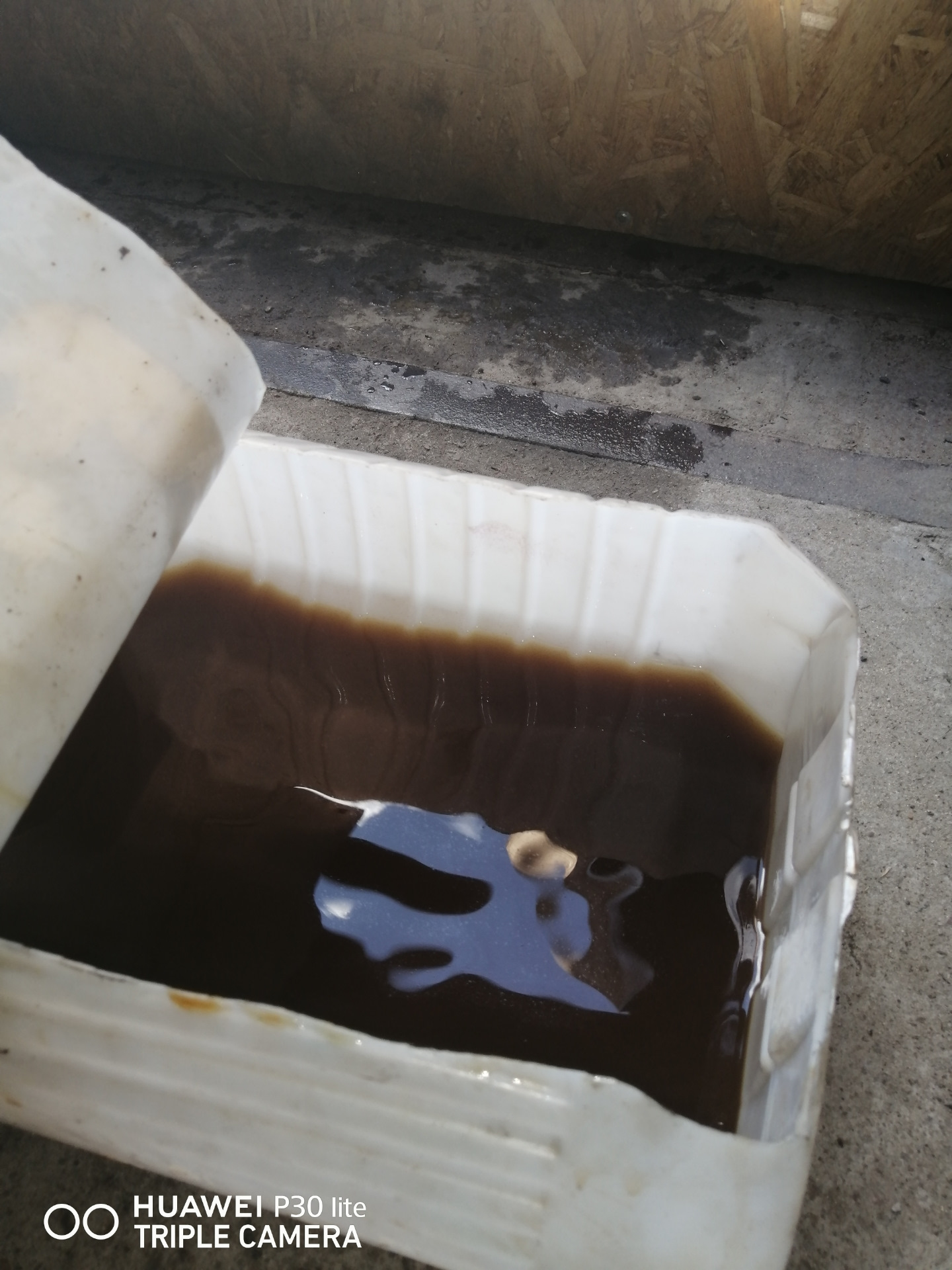

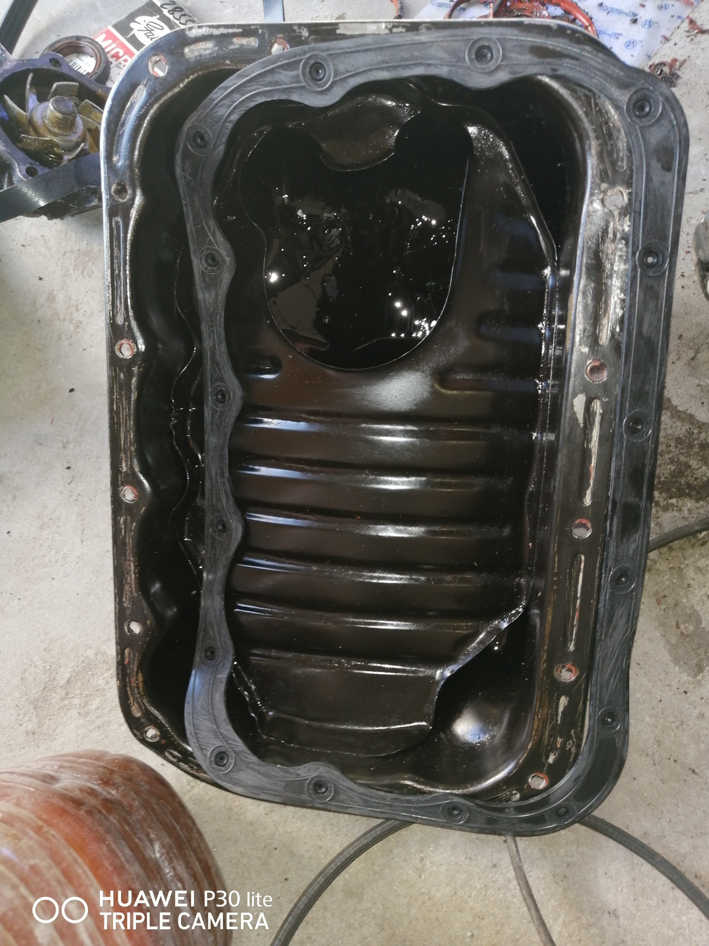

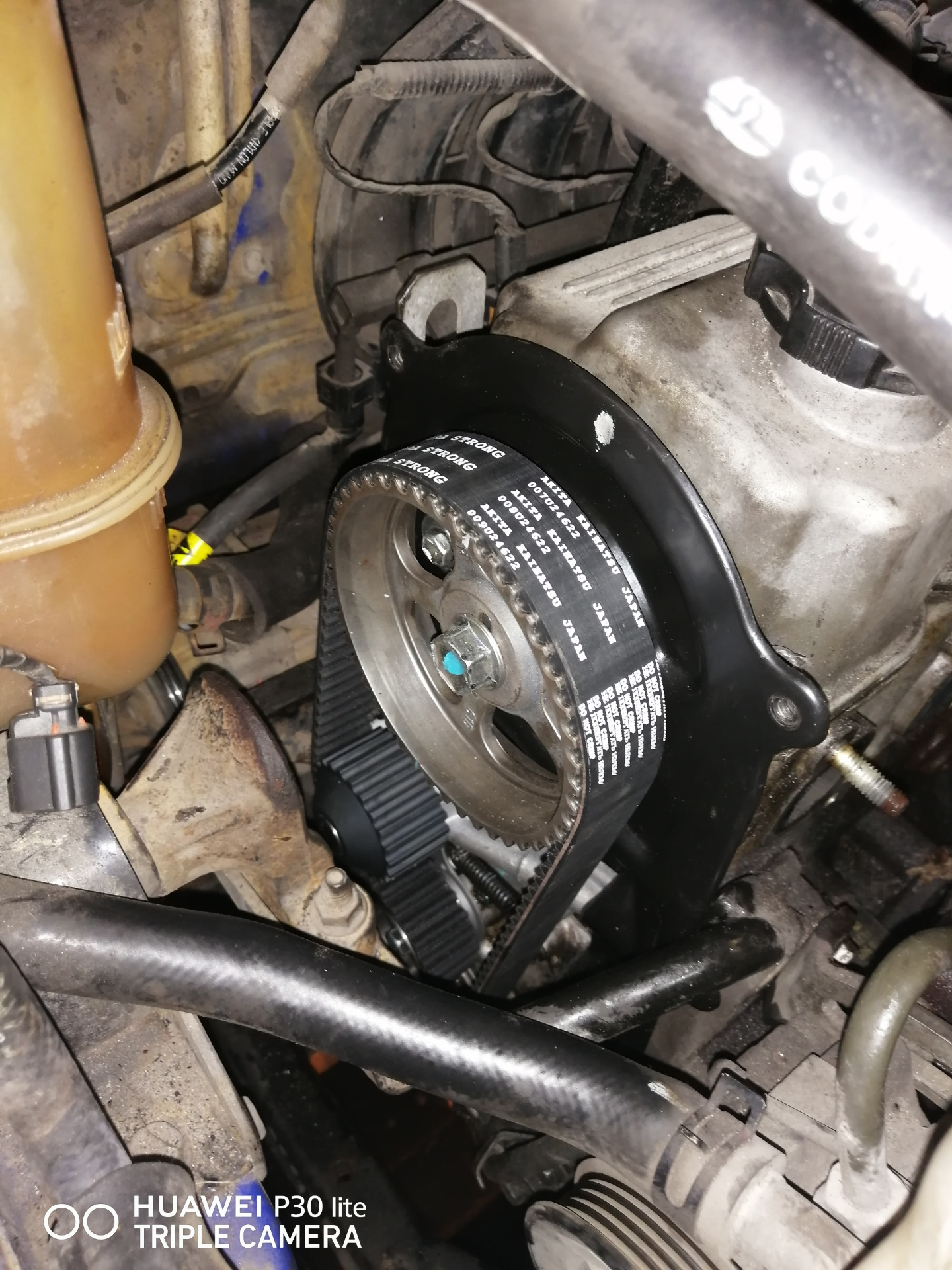

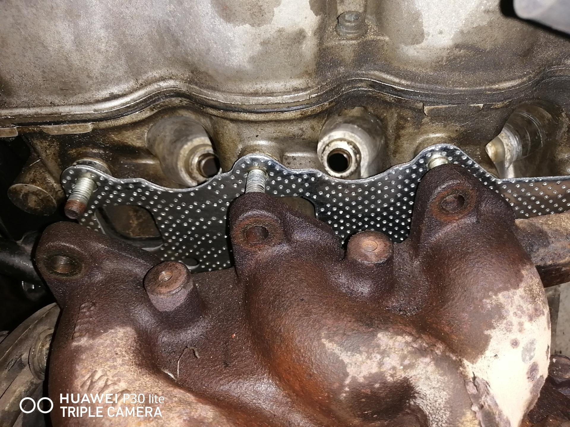

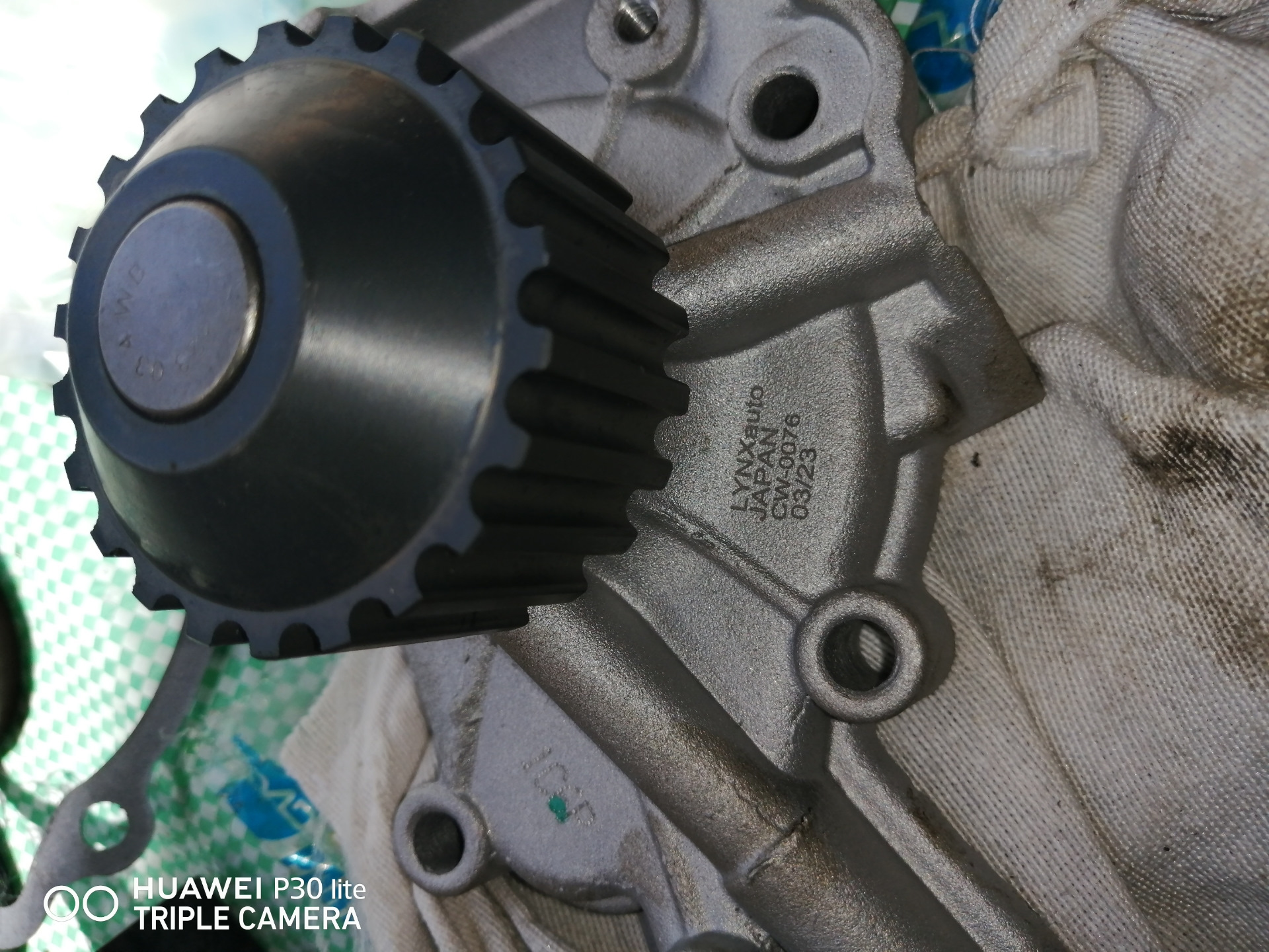

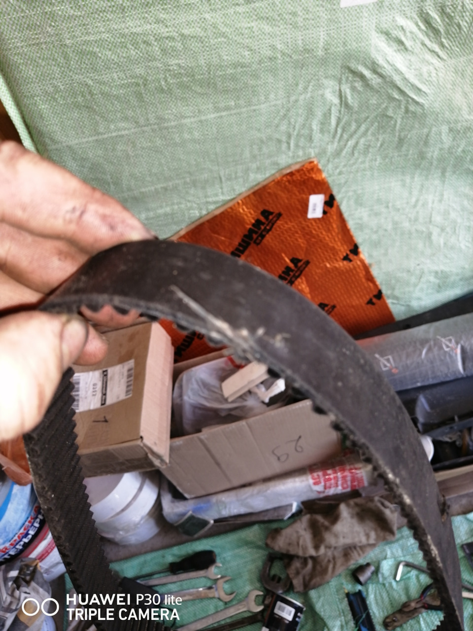

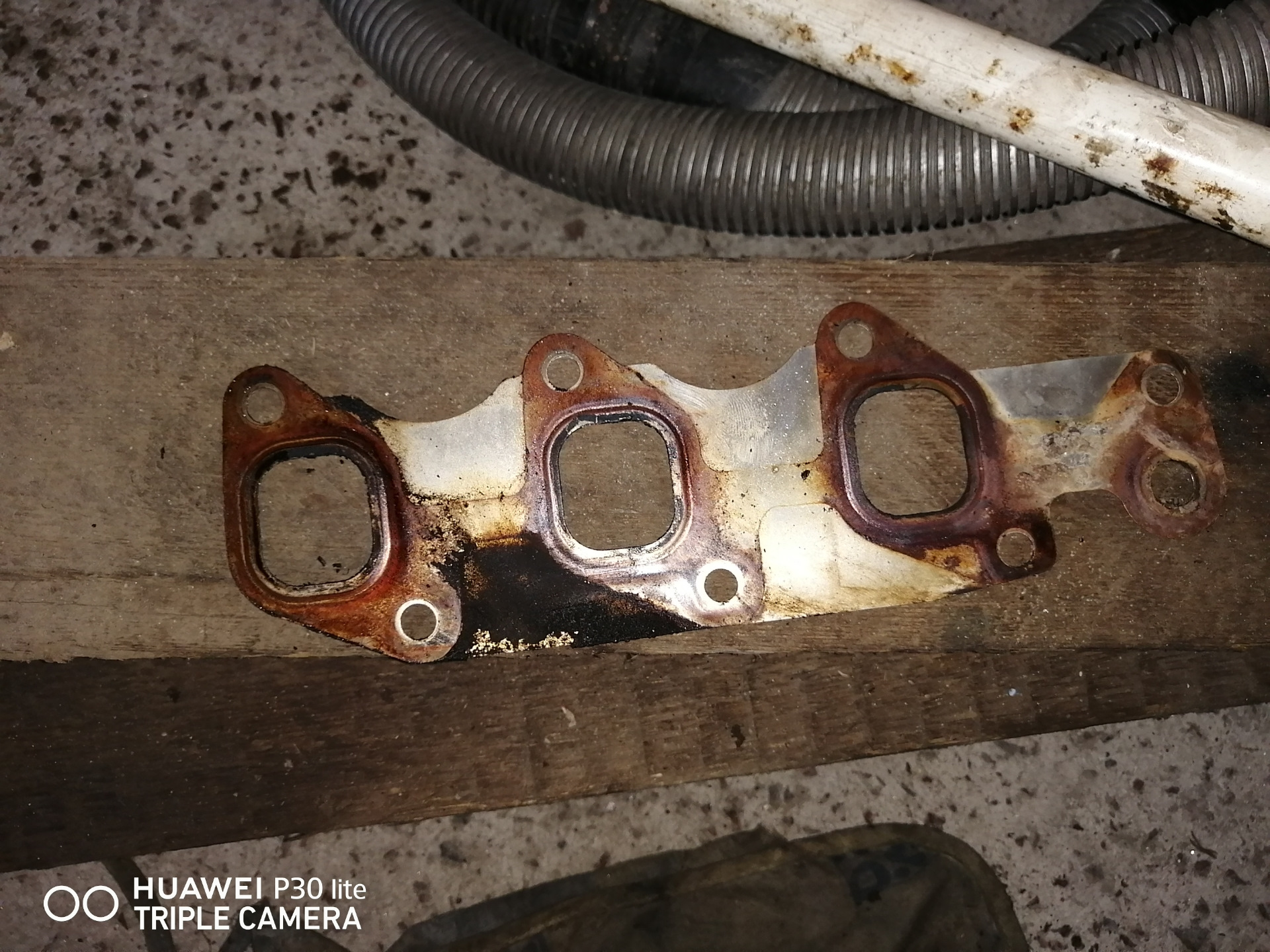

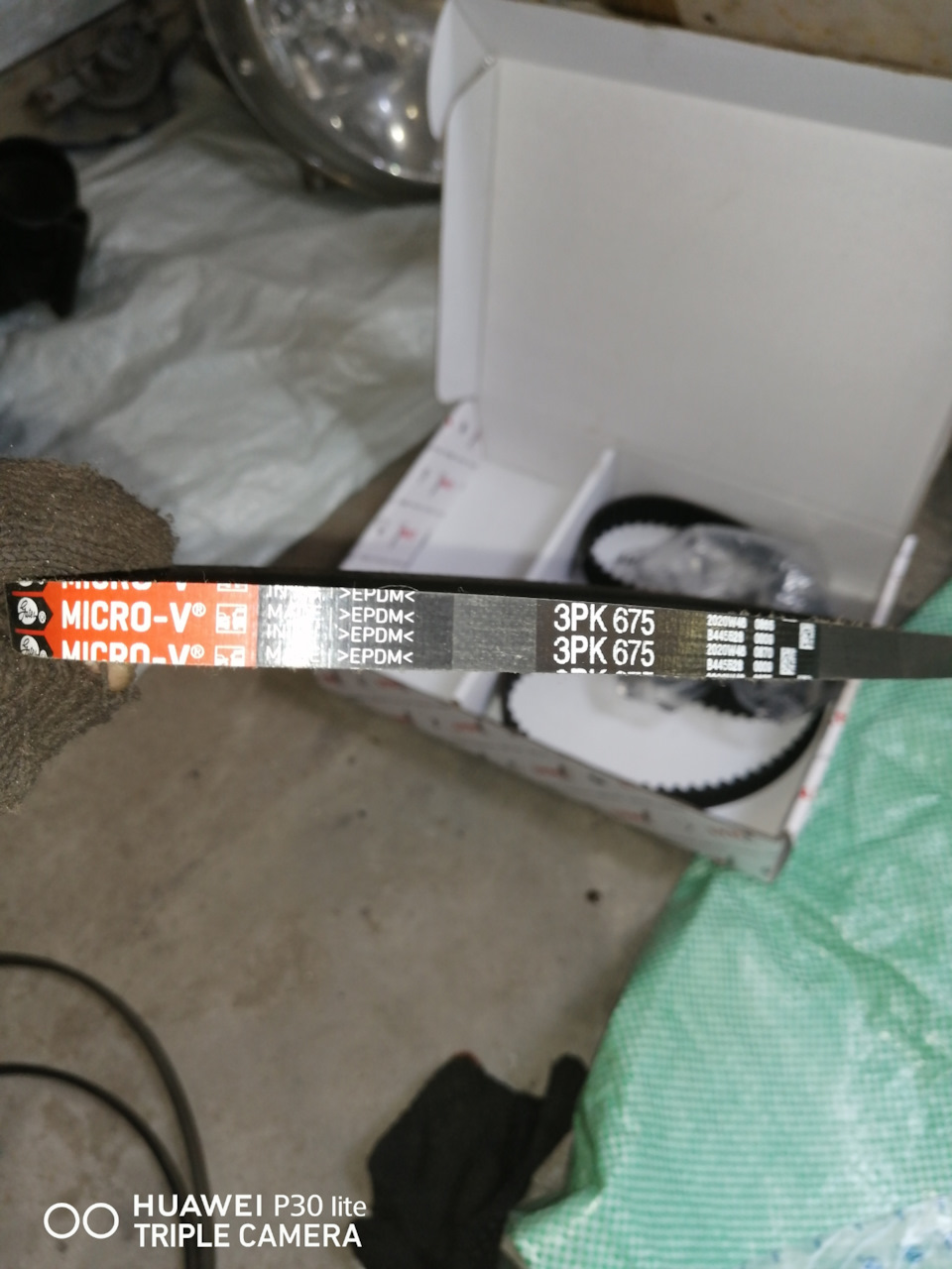

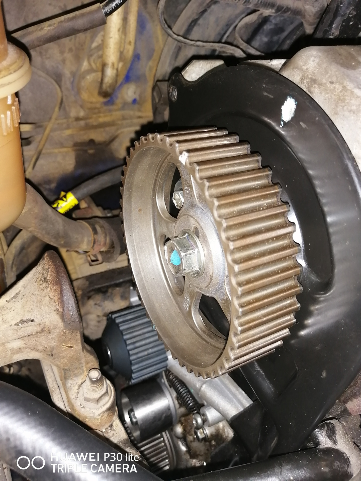

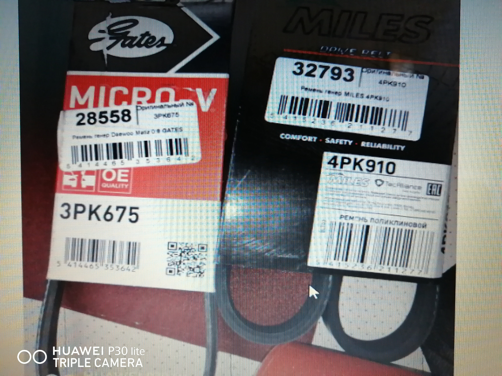

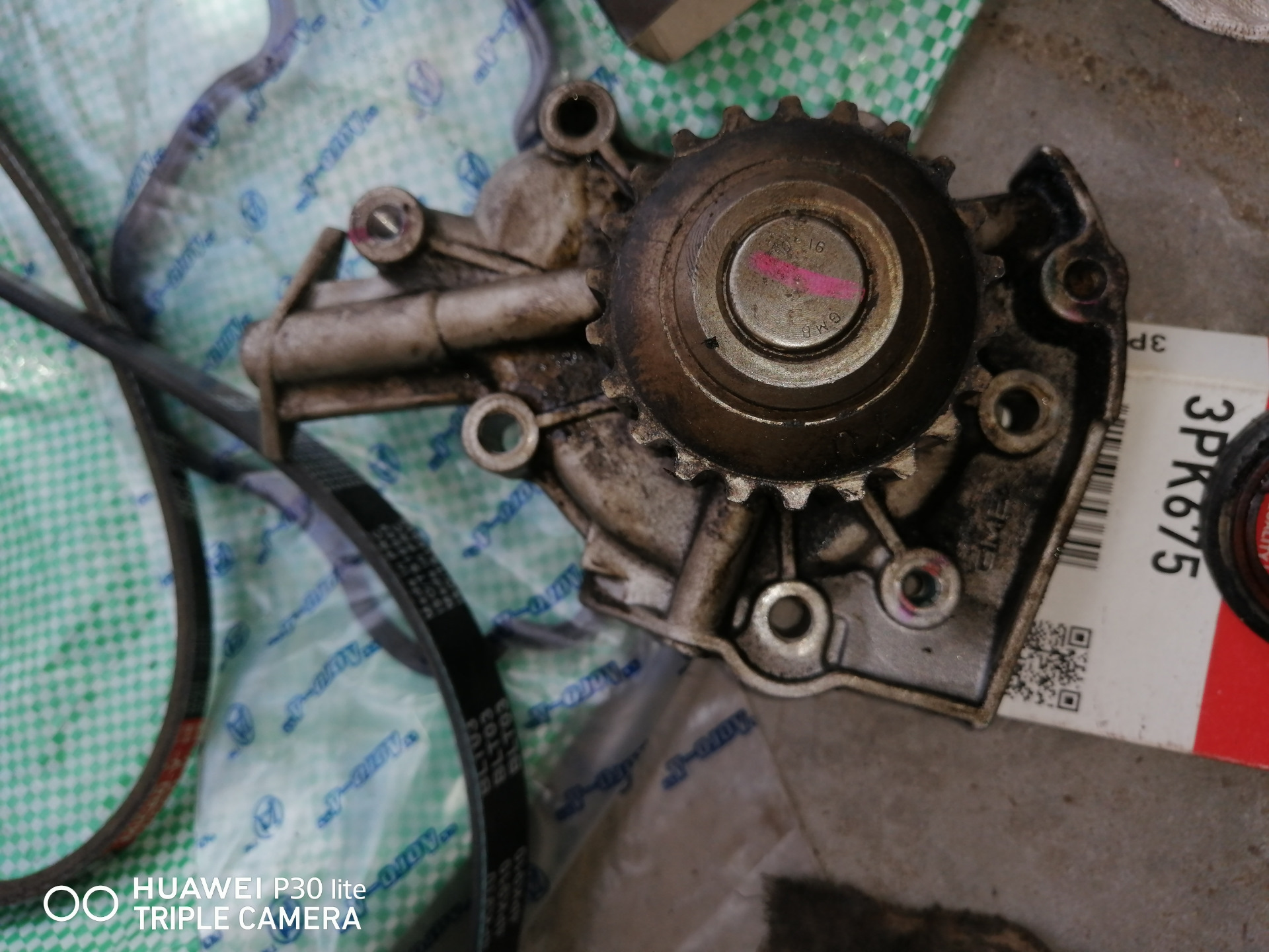

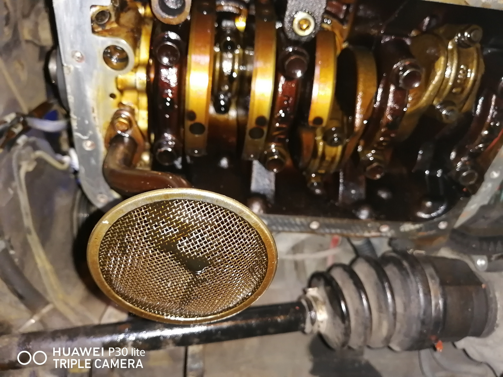

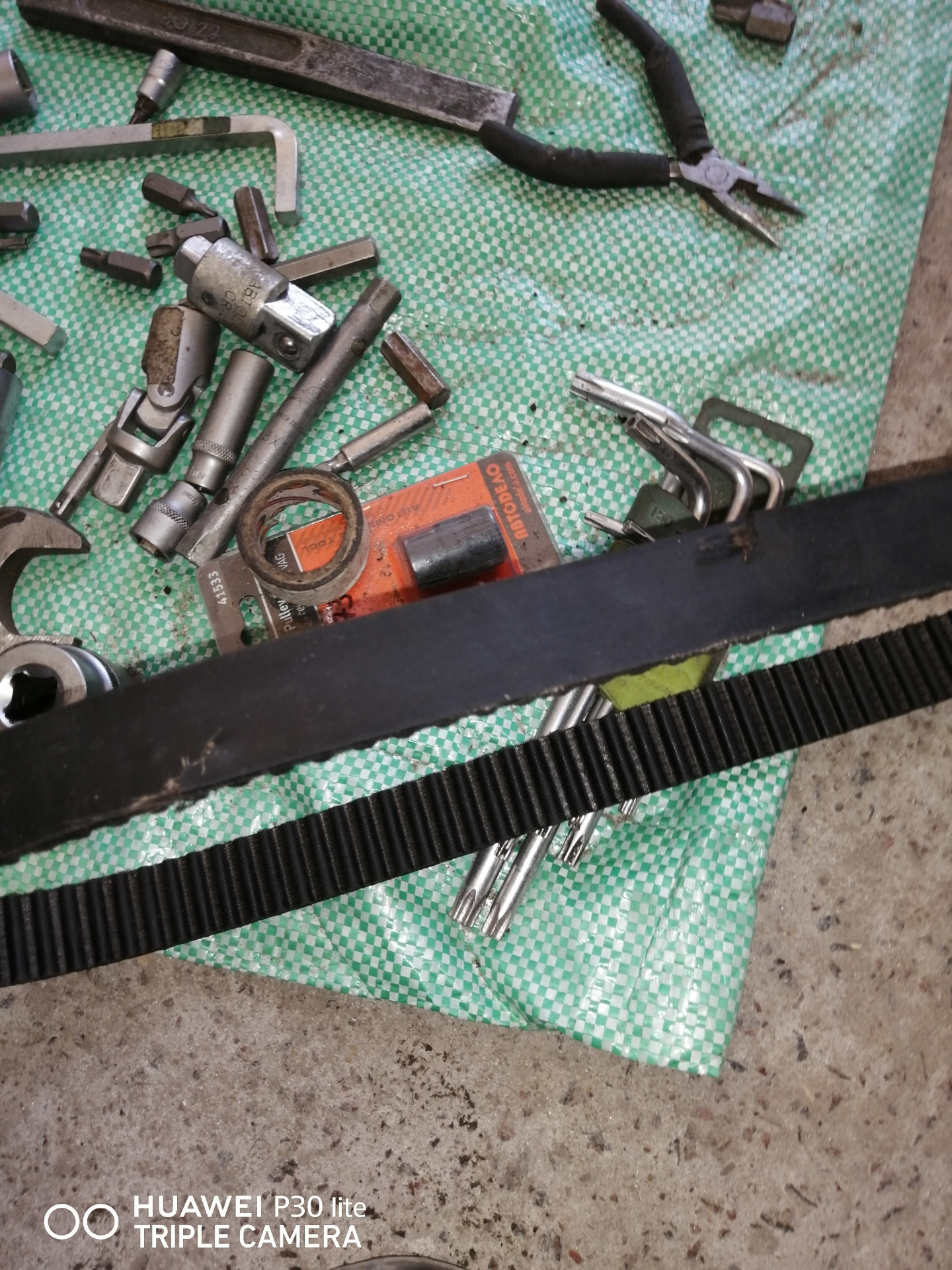

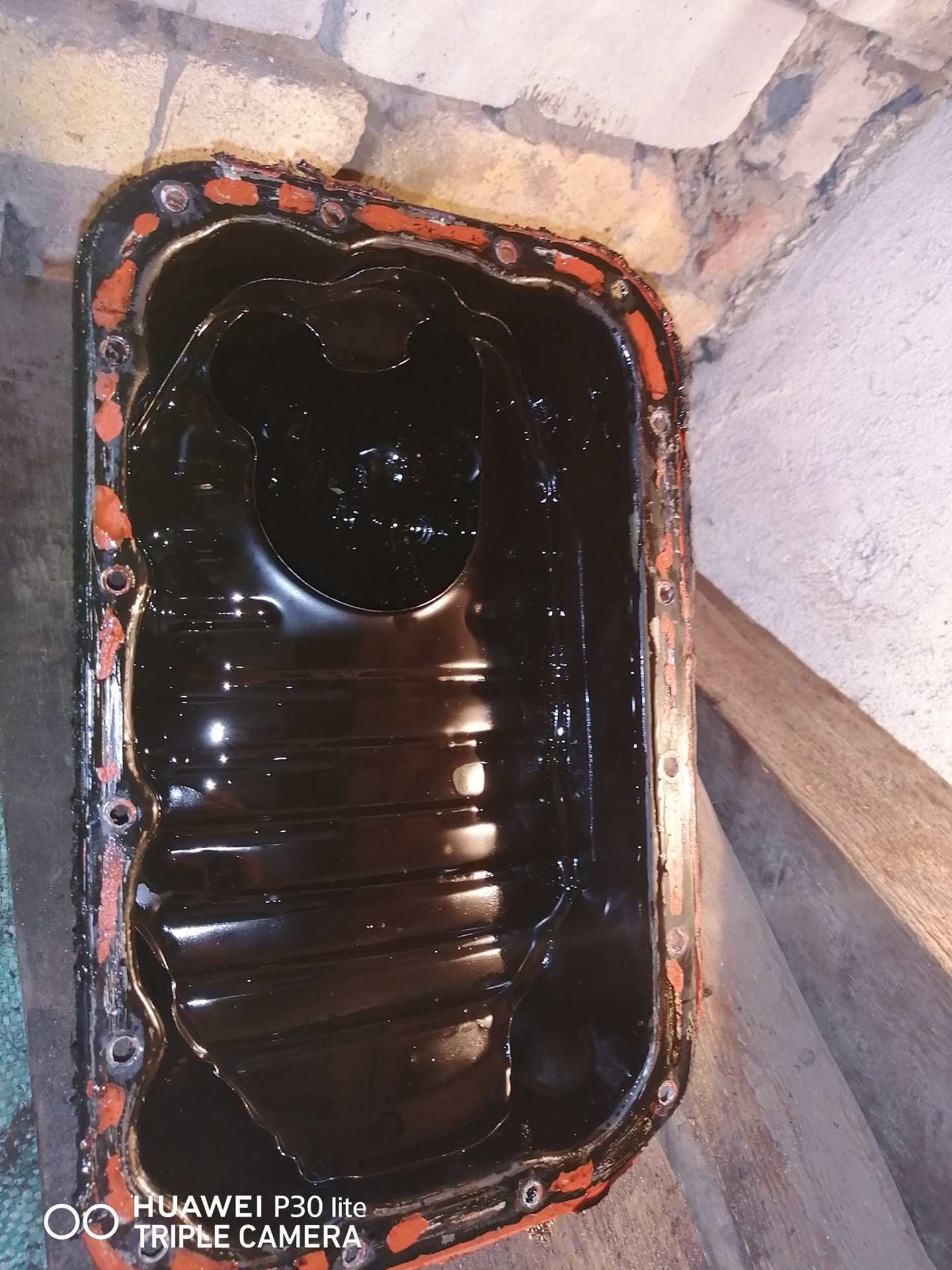

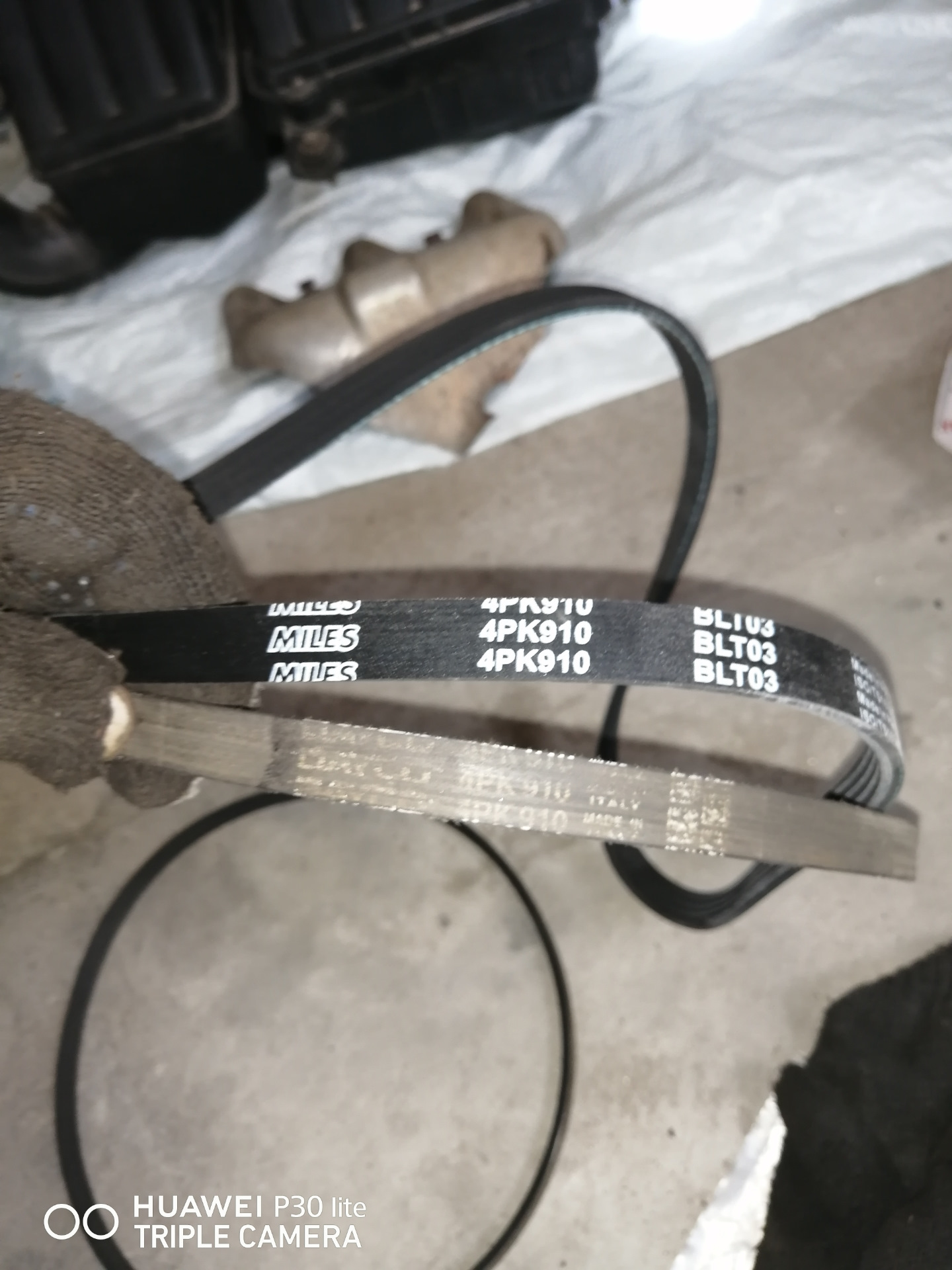

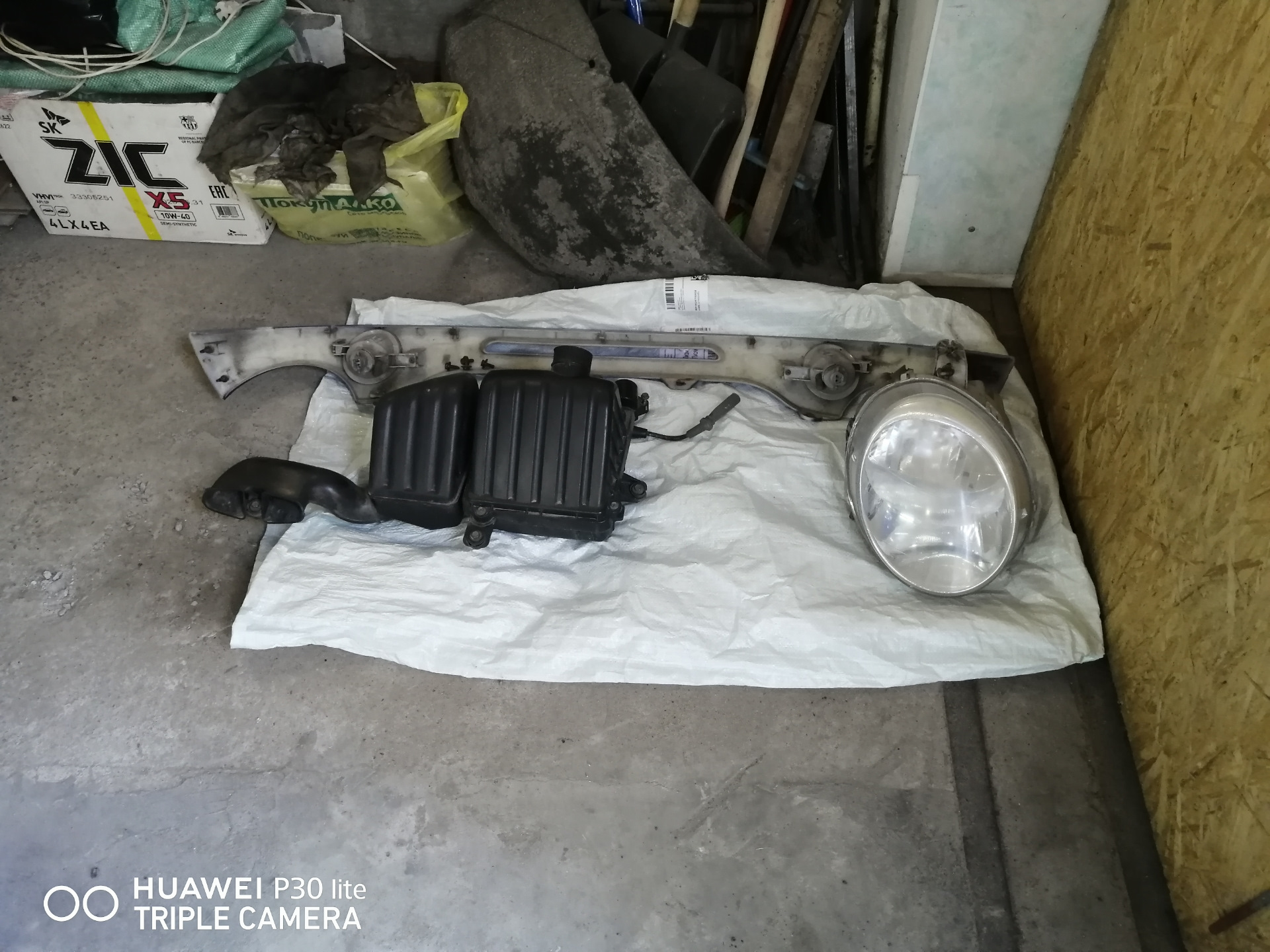

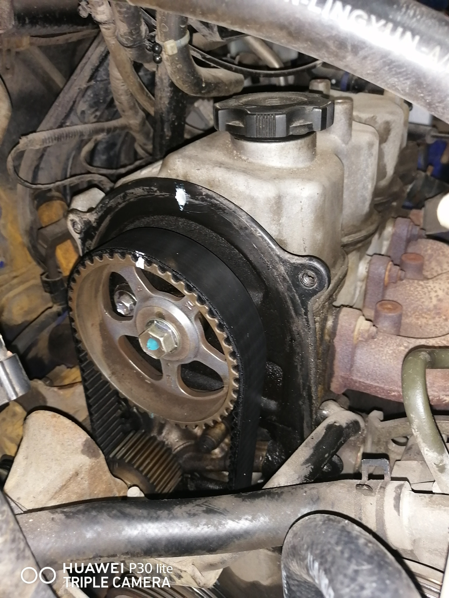

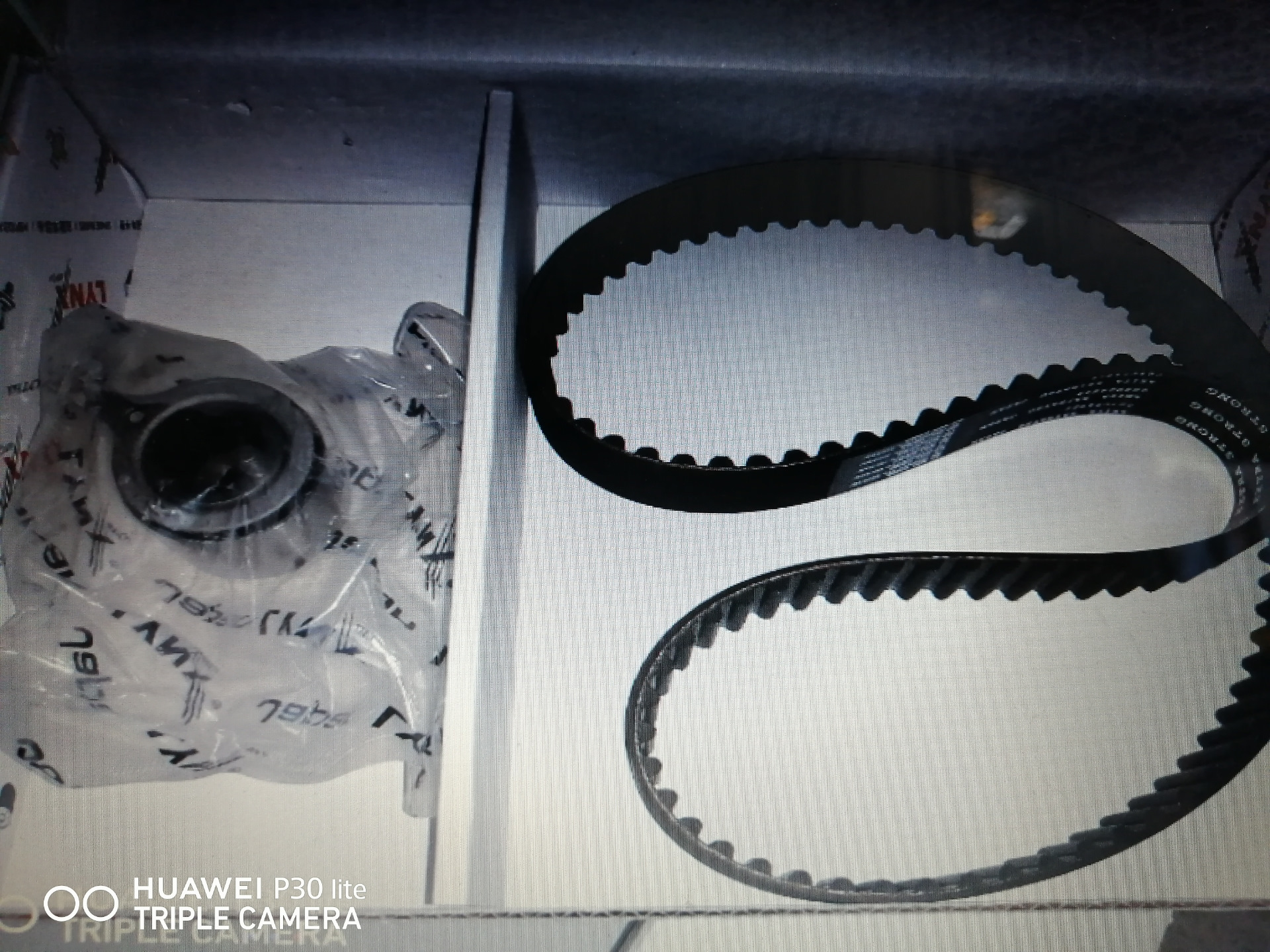

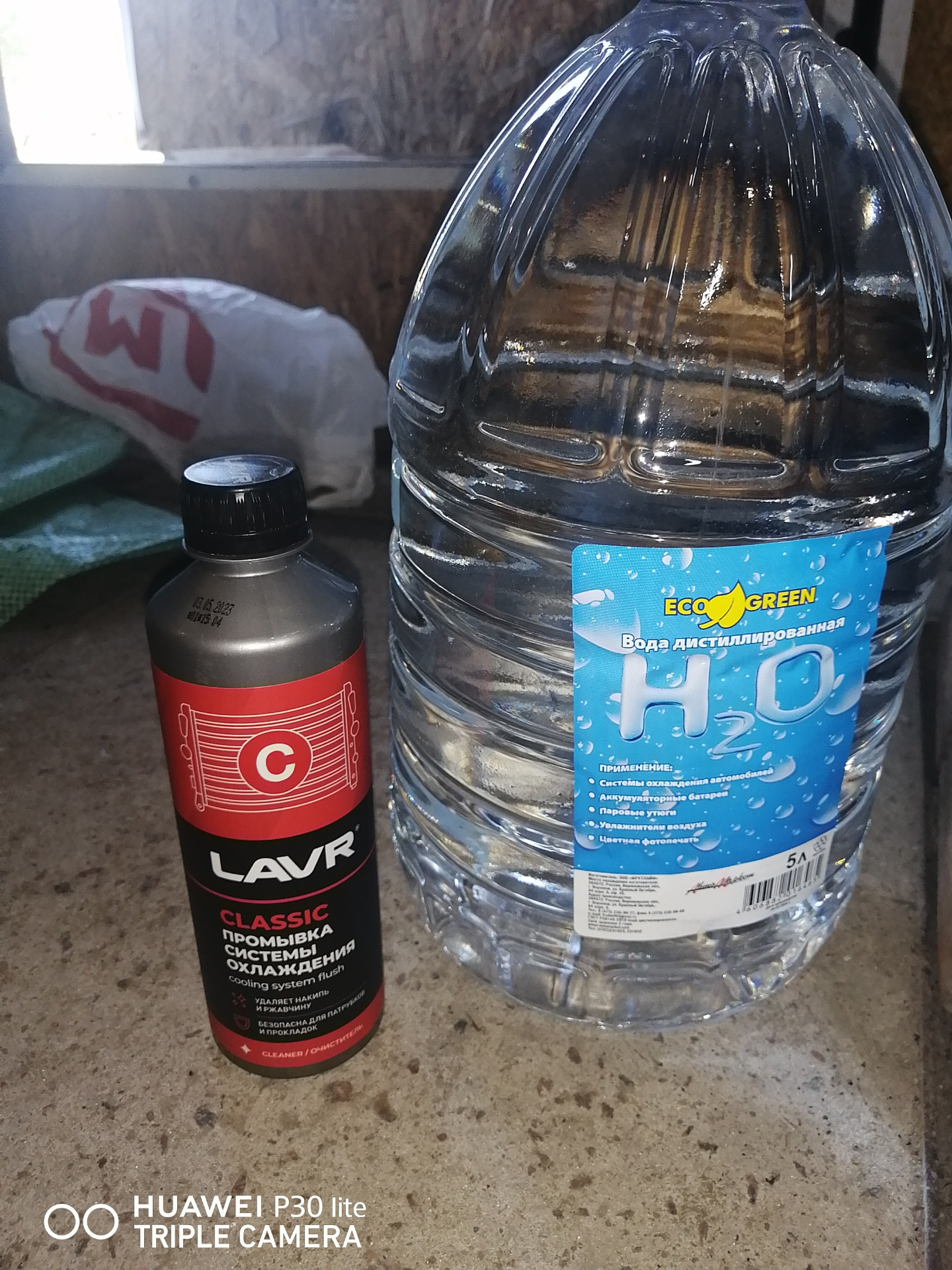

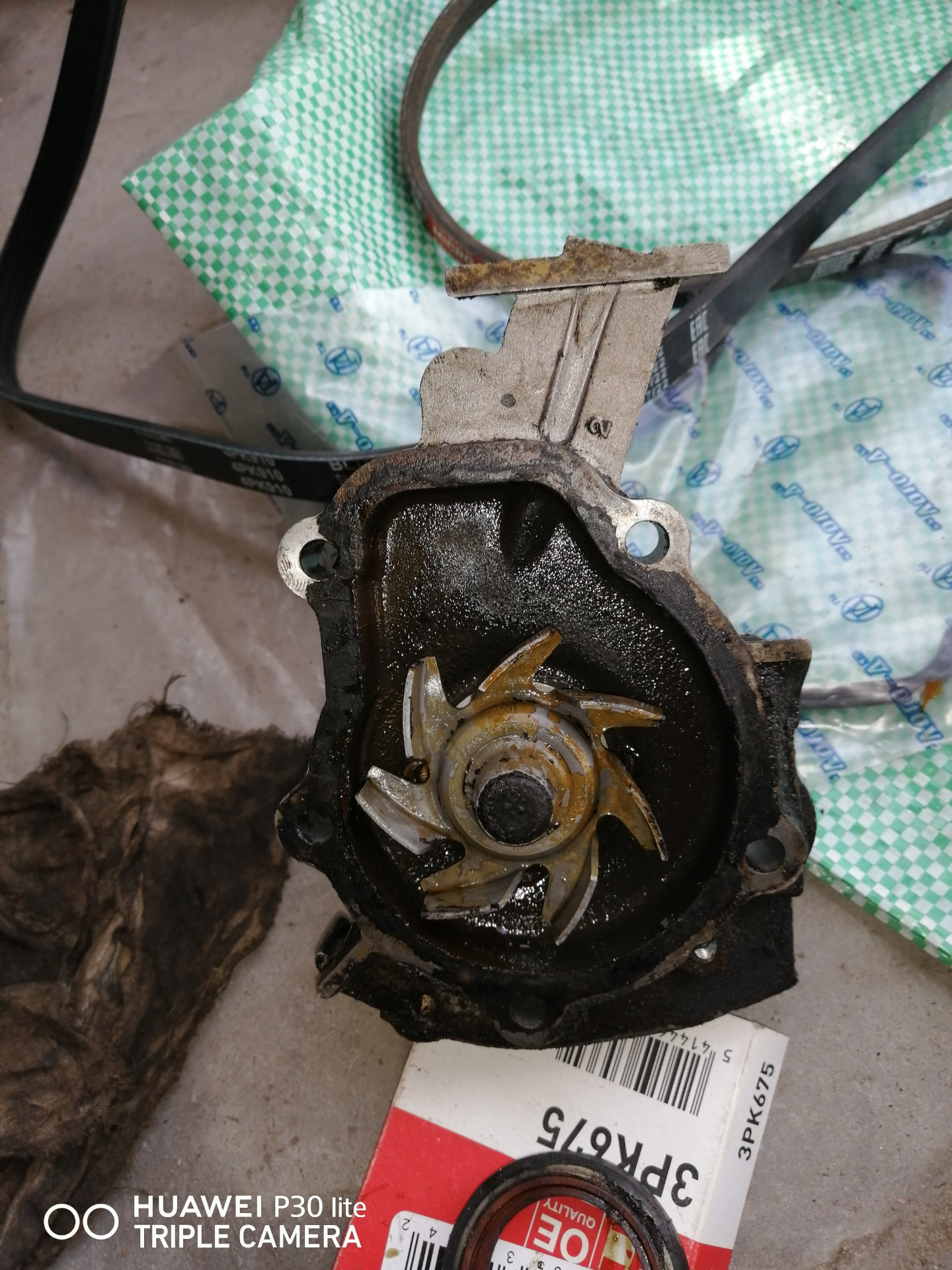

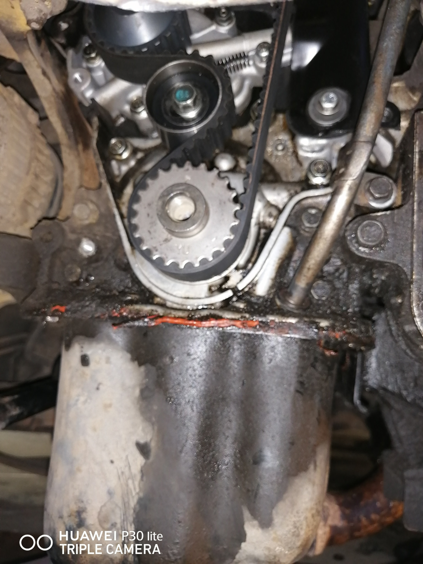

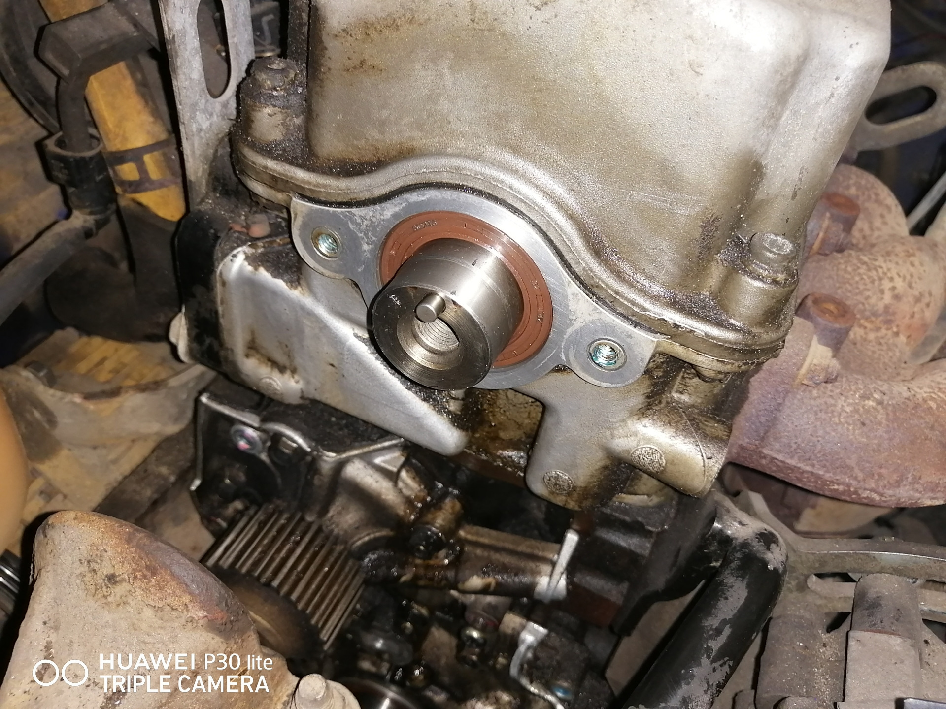

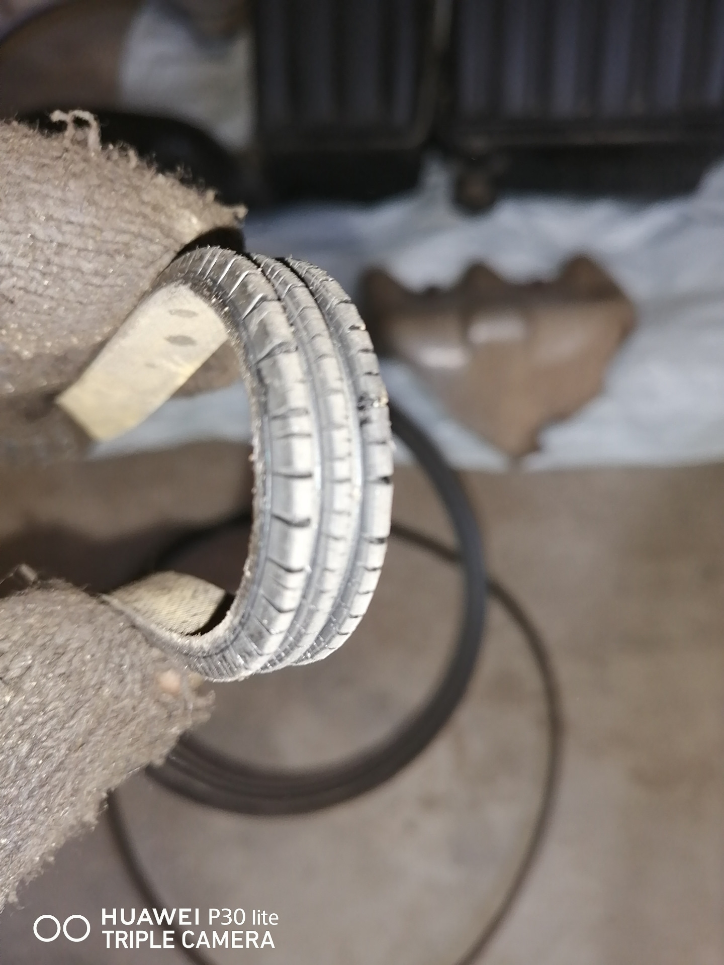

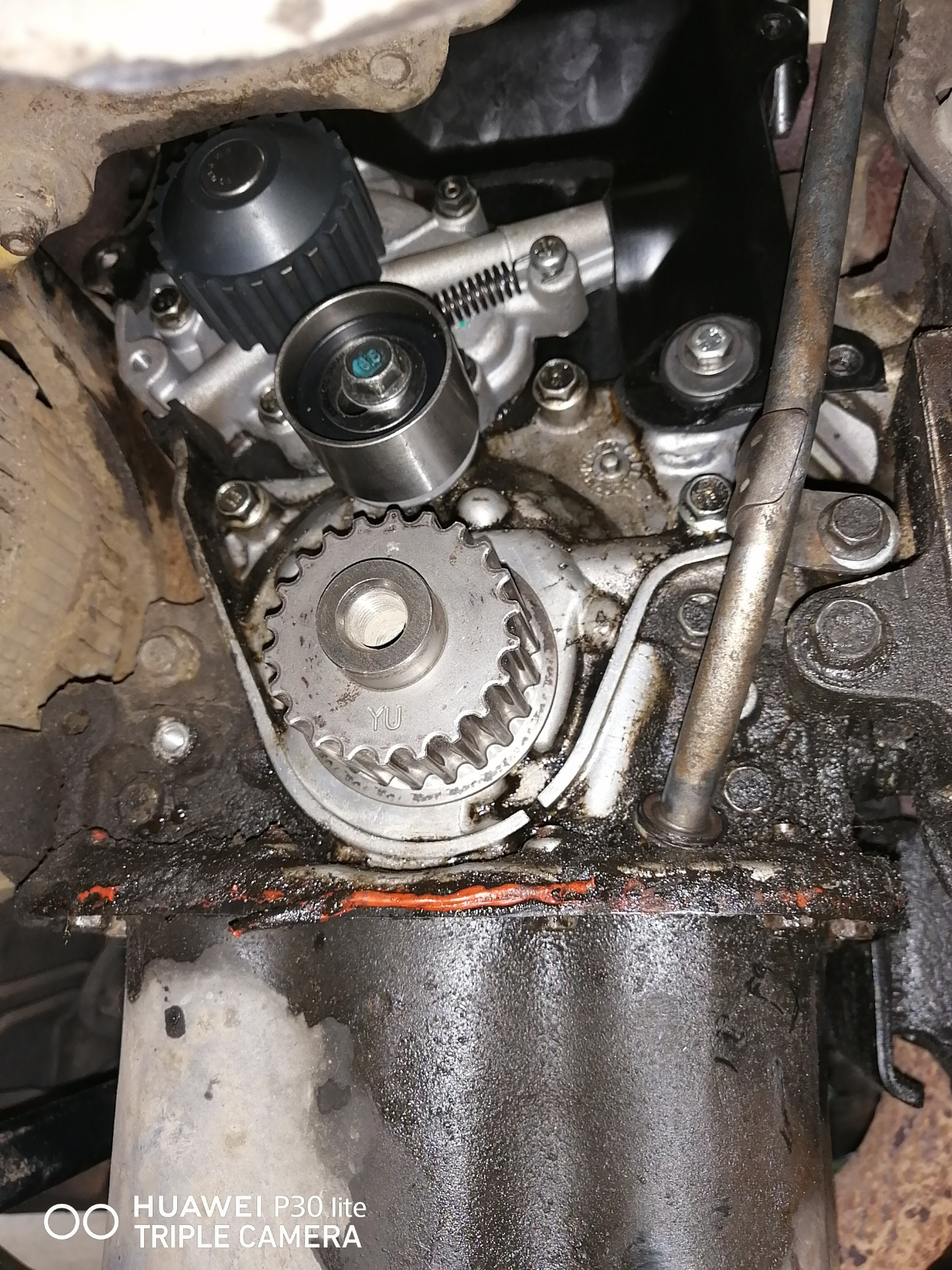

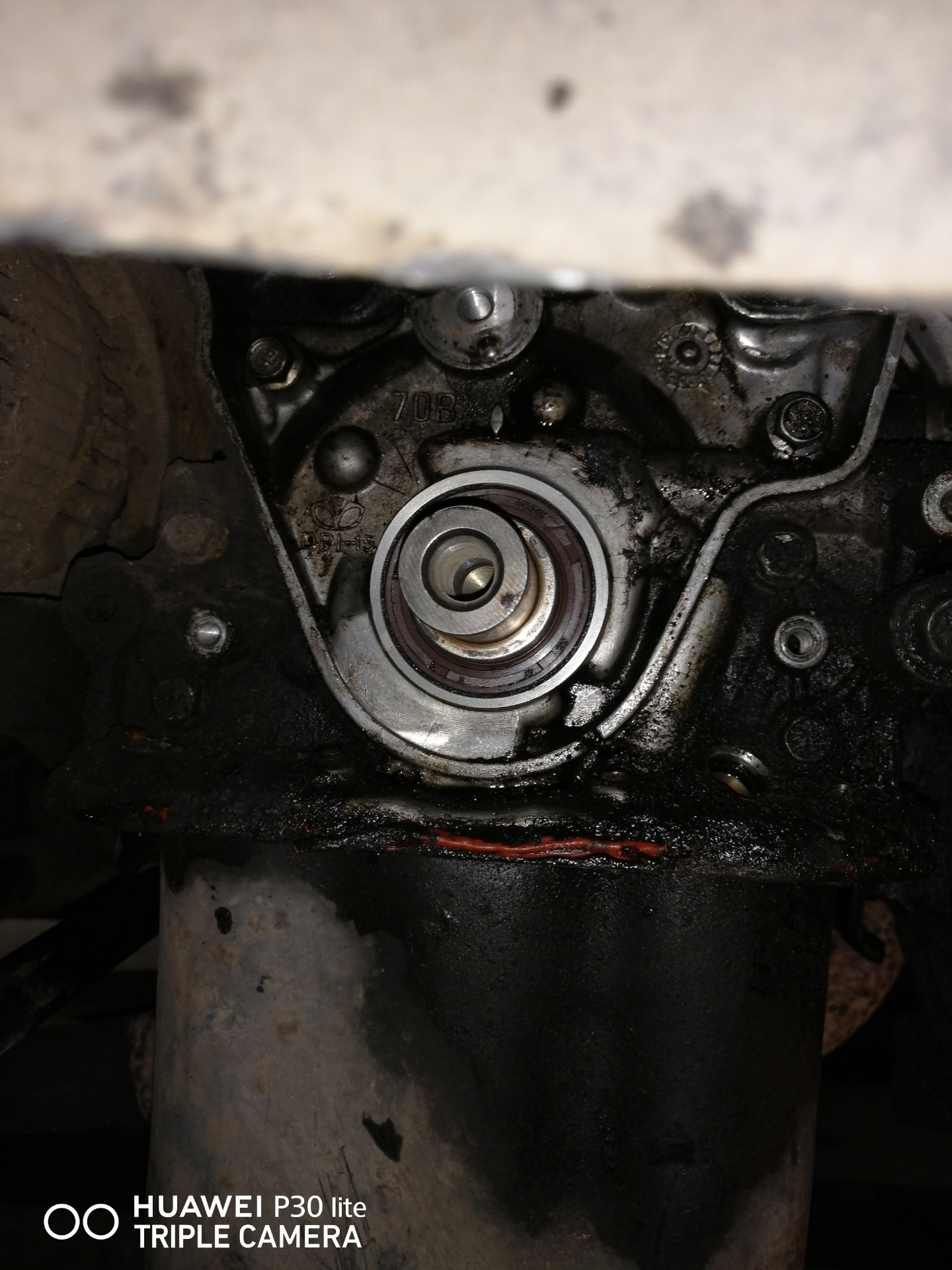

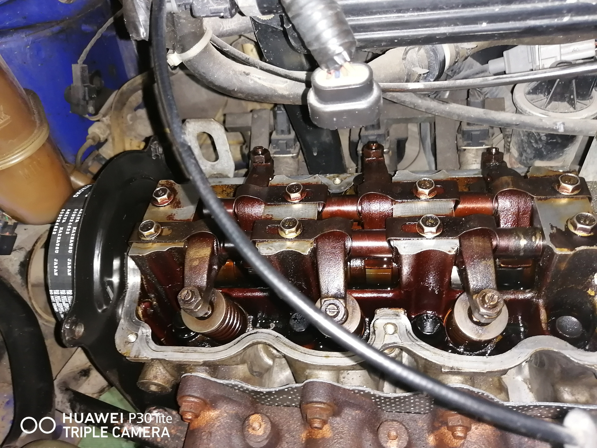

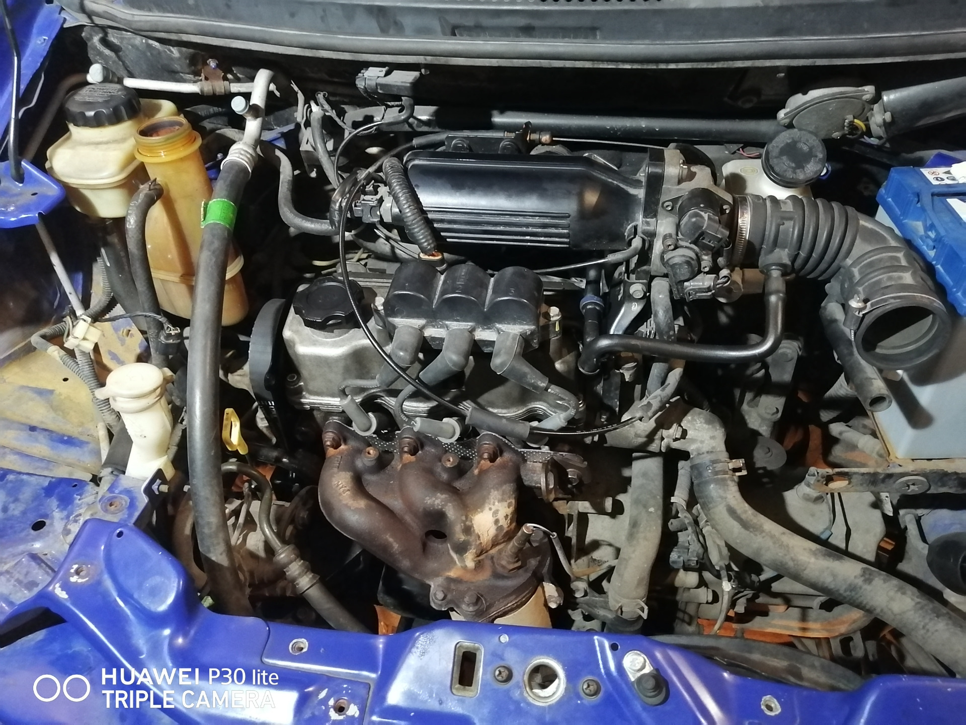

Запчасти лежали уже с зимы и ждали своего время. Было куплено комплект Грм с помпой LynXauto Pw1241, ремень генератора, ремень Гура Gates Micro-v 3PK675 с кондеем Miles 4PK910. Также было приобретение 5 литров антифриза. Все прокладки двигателя комплект и сальники.Ну вот вылались выходные и понеслось. Снимаем все навесное: правую фару, накладку поворотников. Поддомкрачиваем снимаем колесо и пластиковую защиту. Снимаем ремни вспомогательные гены и Гура ослабив натяжение. Дальше пластиковые кожухи Грм. Выставляем метки и снимаем грм ослабив натяжной ролик. Ремень гены был весь порепанный. Грм Bosh в двух местах был порван. Поменяли сальники коленвала и распредвала. Шкиф коленвала еле открутил, вставлял головку на 10 на гайку кожуха. Сборка обратно разборке. Поменяны помпа, выкрутил одну шпильку из двух и вышла прокручивая. Прокладку промазывал герметиком. Родная была Gmb. Также менял прокладку поддона, была на герметике и текла. Отрегулировать клапана, пару были зажаты на выпуске. Болты головки оставил старые, все открутились хорошо. Поменял прокладку выпуска. Промыли систему охлаждения Lavr Ом. Хорошая вещь. Промывал два раза с дистилированной водой. Завелась с пол оборота. Всем удачи.

Просто прокладку ставил без герметика
Прокладку и с обеих сторон тонентким слоем герметика

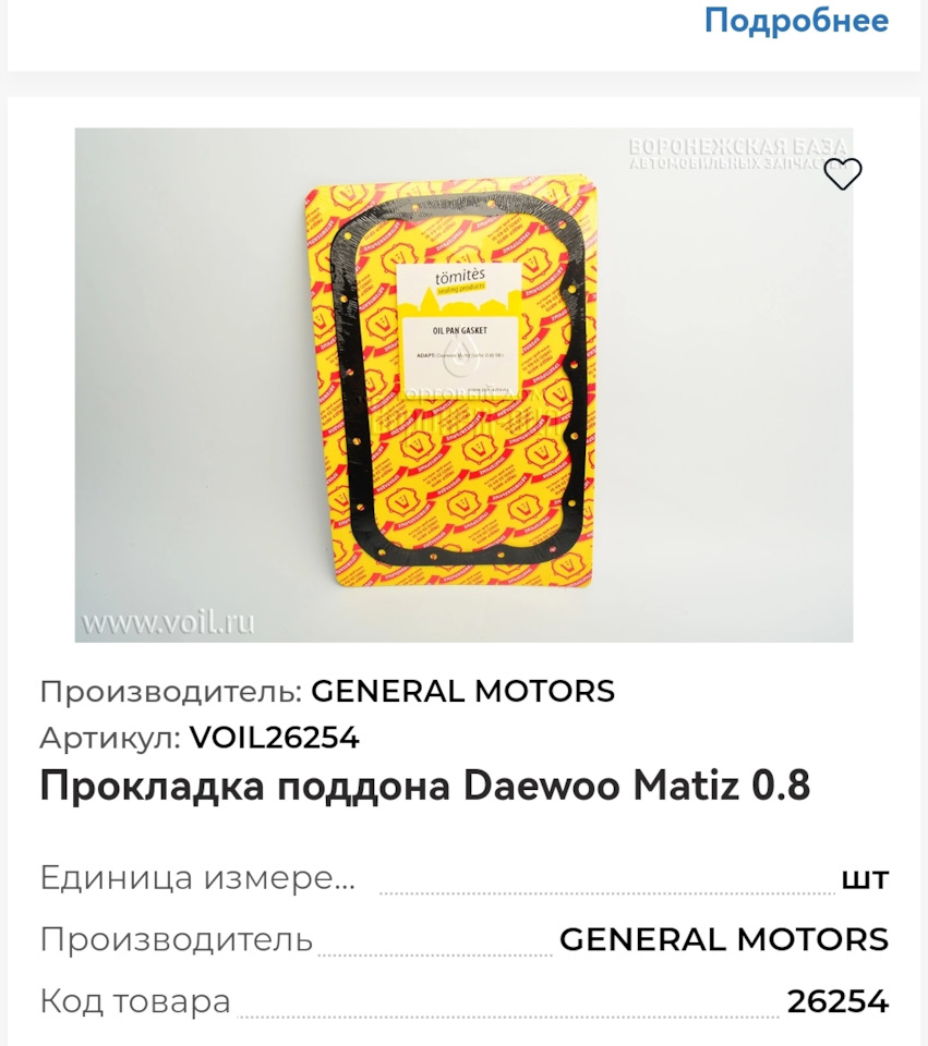

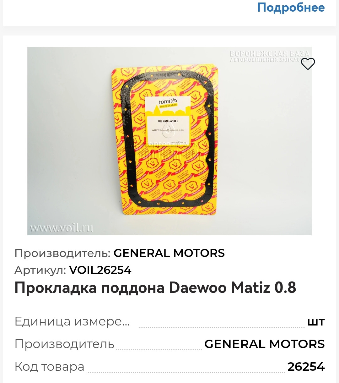

Напиши артикул прокладки пжл
Ок
S-vyazisT
S-vyazisT
Вот такую ставил
Не пойму как у меня получилось снять помну не выкручивая шпильки? 😁
Со шпилек двух и у меня снялась, а дальше не хотела
А поддон на резинке Или на герметике?
Ну естественно на герметике)), резинка от кукушки подходит, но об этом не все знают))
Кукушка?)
От куку-чери…
Понятно, лучше на герметик. Где искать артикул без вина.
voron333
Ставил прокладку обиазывая тонким слоем герметика. Посмотрим как будет. Так обычно ставят просто на герметик.
Артикул есть прокладки?
voron333
Вот такую ставил
Странно по артикулу в экзисте не бьётся и в других (
А сколько на грм наездили ? Что решили менять? Сколько было км ремню генератора?
Честно не знаю сколько наезлили, но похоже его и не меняли ниразу. Пробег за 120 и более
Скорее всего меняли, вроде с завода ремни бош не ставили.
