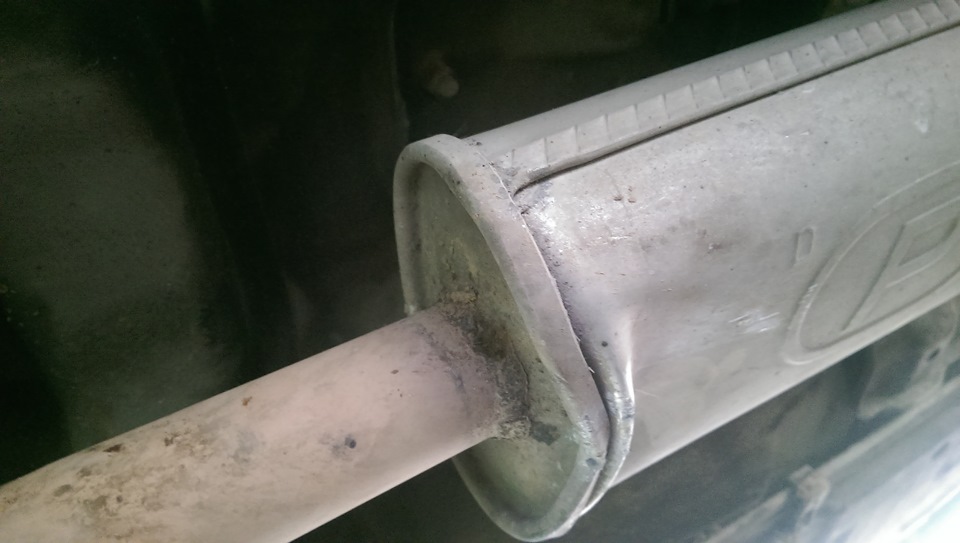

Еду я как-то утром с работы, прямая дорога, газель впереди, до дома меньше километра, я обгоняю и чуть-чуть залажу на сплошную…Вижу впереди, около остановки, машина гибдд и инспектор быстро переходит на мою сторону… Метров за двести до него я взял да повернул на полевую дорогу, так сказать ушел от погони…Может он и не ко мне шел, но лучше перебздеть чем… Огородами поехал до дома. В результате пару раз чиркнул пузом о выступающие камни на грунтовке. И накануне прошел сильный ливень, глина, все дела… Но спектра не подвела, вылезла из оффроуда. Но оказалось, что у меня явно не джип. Результат ширканья пузом на фото.
В результате глушитель тарабанил по бамперу и появились вибрации…

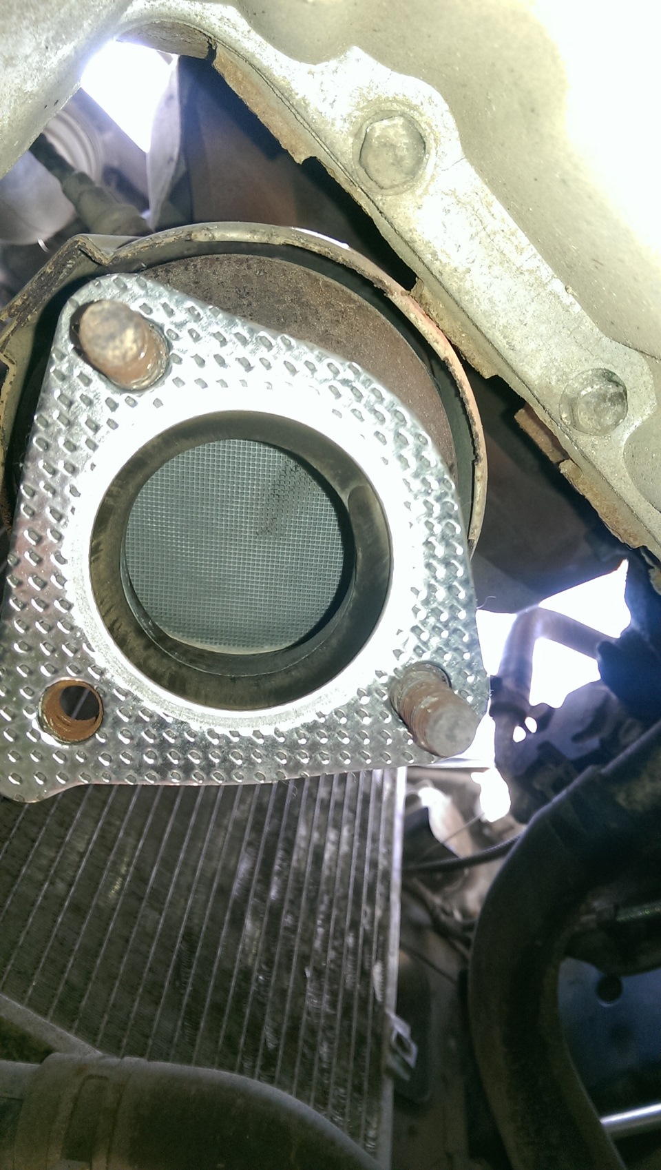

Начал искать гофру, пробовал разные варианты: от новой за 5 тыс, до купить просто гофру и приварить…

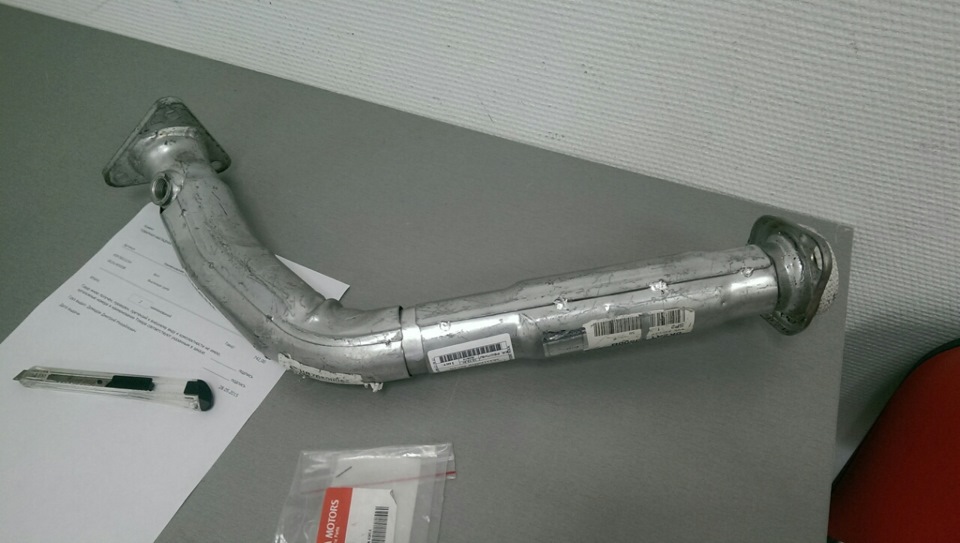

В результате на форуме один чувак уговорил меня купить в автодоке приемную трубу по коду 0K2A1-40500B
Уверял, что у него евро 3 и он заказал по этому коду и все пришло как надо.
Мне пришло вот это.
Слава Богу, оформил отказ и деньги автодок мне вернул. Спасибо им за оперативность. В итоге нашел бу гофру за тысячу.
Сегодня с утра залез под машину, все открутил и поменял. Ничего сложного, все элементарно.
