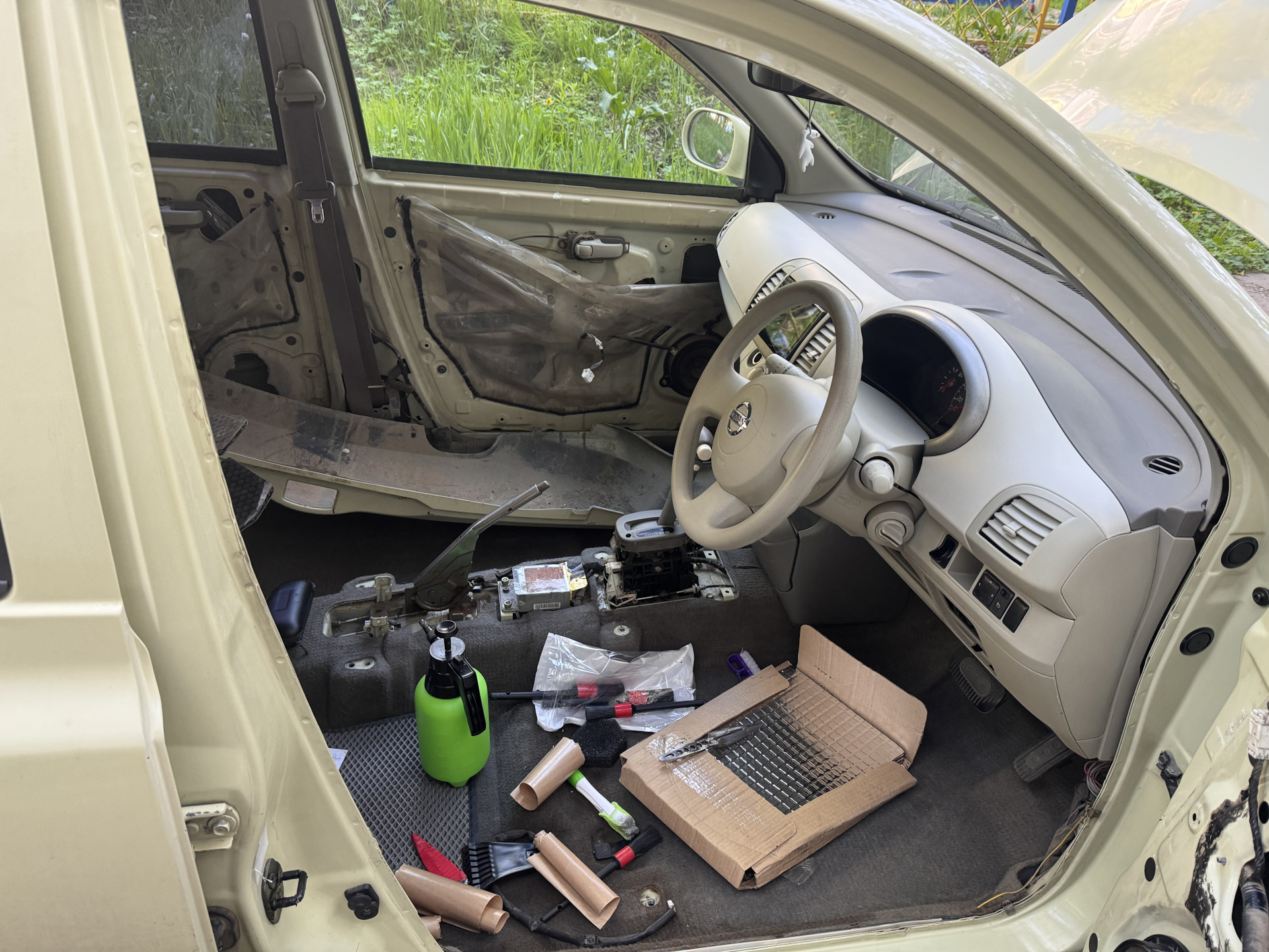

Ну что ж, в Хабаровске наконец-то по-летнему потеплело, дамам в шортиках не сиделось и решили они машину разобрать.

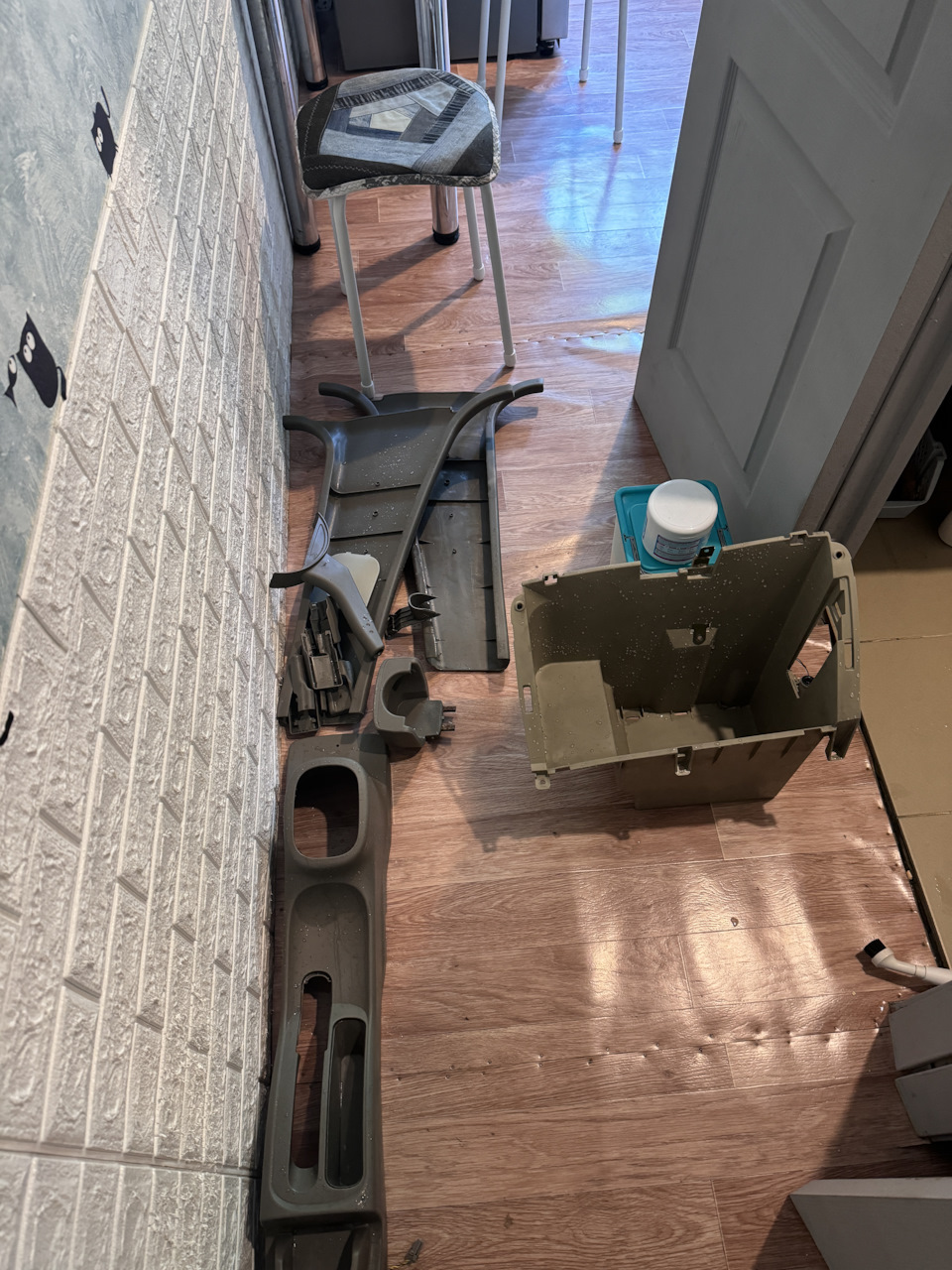

Сняли силдушки и весь пластик, который были в состоянии снять.
Сидушки просто освежили пароочистителем, чтобы убрать явные пятна и пыль.
Напомню, ранее Мурзик принадлежал юр.лицу, которое занимается выращиванием овощей. Вся машина была в оранжевой пыли и песке, как после Марса.
Пластик весь отмывался в ванной, с париком и всеми пшикалками которые есть дома и в машине😂
Самое страшное — дверные карты. Чуть не чокнулись, пока отмывали. Попробовали абсолютно все, даже изопропиловый спирт😂 (не помог).
Самый действенный вариант — спрей от Detail + пароочиститель с жесткой щеткой
Протерли пыльку под капотом
Сняли задние фонари и тоже помыли👌🏻
Полностью сбили везде пыль, грязь и тд
Очень помог набор для кустарного детейлинга с озон и насадки на шуруповерт😂
Итого: минус пальцы, минус ногти, минус время, плюс — чистейшая булочка :)

Молодцы! Белые дверные карты отмываются очень тяжело. Чем только не пробовал. В итоге получилось растворителем. Но только белые элементы. Серый пластик даёт разводы от растворителя, поэтому пластик другой химией.
Ну вот у нас тоже от щетки на сером теперь есть потертость😬
Но, общий результат все равно хорош)
