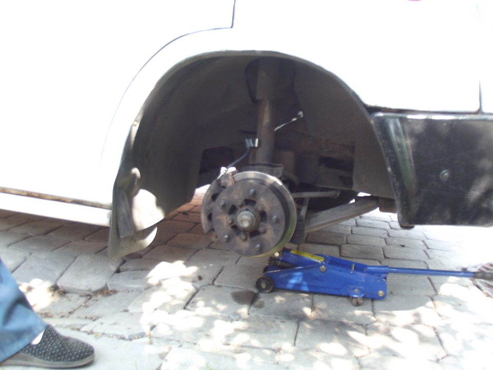

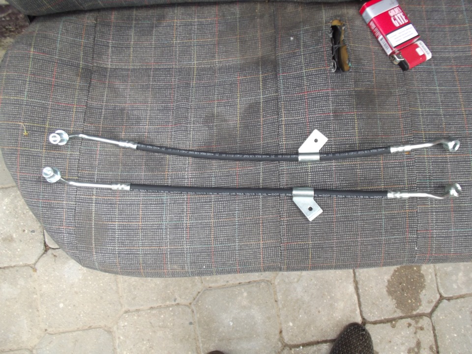

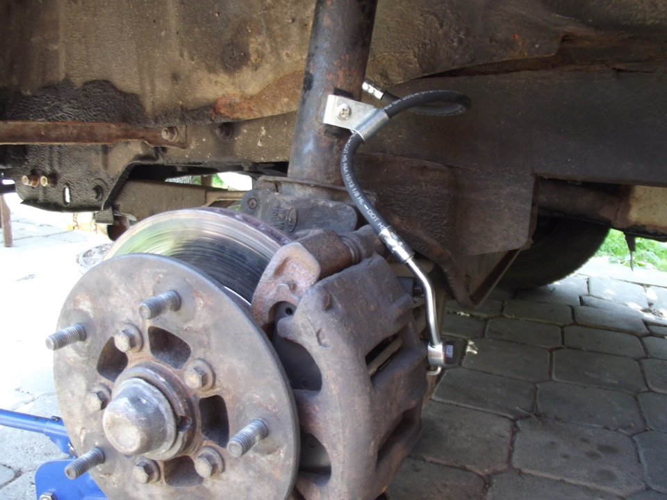

Стало клинить тормоза . По симптомам это тормозные шланги . После снятия оказалось что они еще родные 92 года. Новые шланги пр-во Италия.

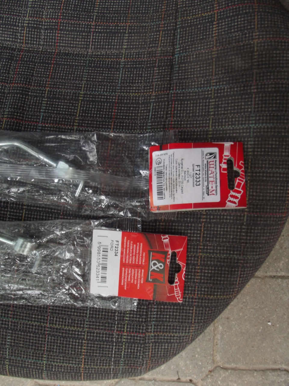

Как шланги, норм? Заказал такие же, первые неделю отъездом и перетерлись почему то.
нет — все нормально ! ездят — все хорошо ! может тебе попались такие корявые !
Купил такие же K&K — встали ка кнужно. не трутся)
