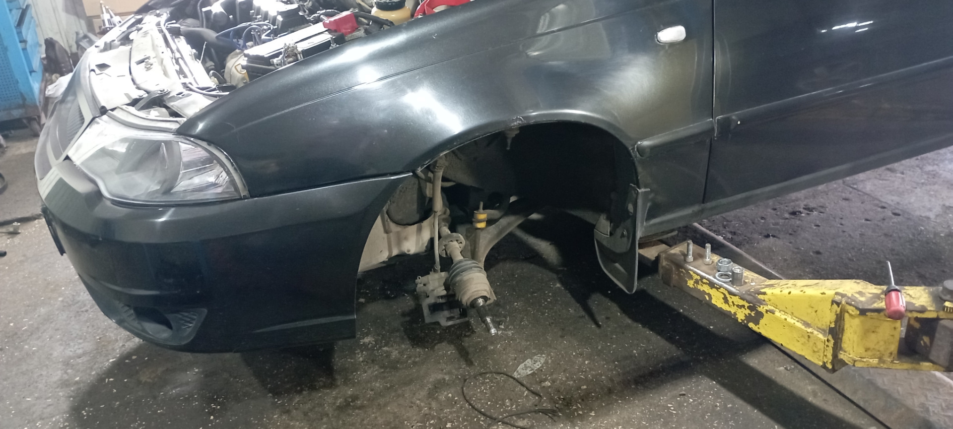

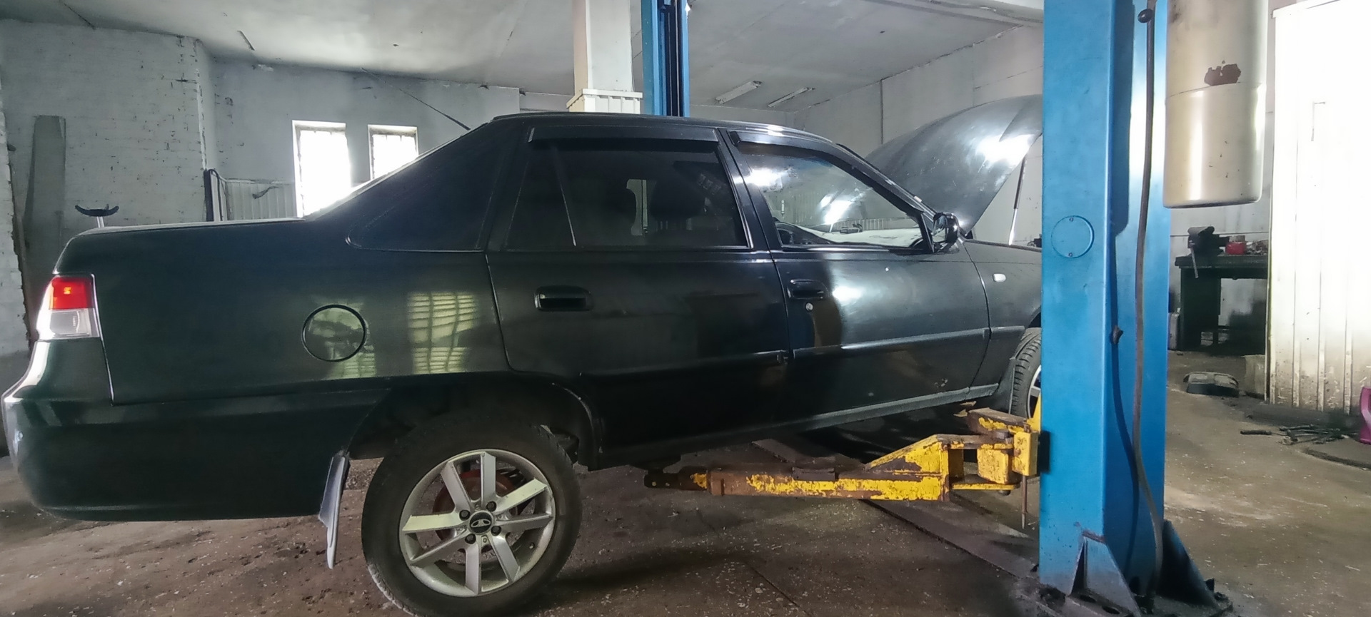

Подошла очередная замена левого переднего ступичного подшипника.Я его уже менял как-то раз.Третья замена уже.Ходят примерно подсчитал 50 тыс с лишним км.Это выяснилось на прошлых выходных после визита на сервис Daewoo расположенный в нашем городе.Эта уже частная контора.На прошлых выходных был подтянут ручник, чтобы до трёх щелчков схватывал и была произведена визуальная диагностика ходовой части машины.Мастер сказал, что левый передней ступичный уже шумит.Требуется его заменить.И предложил свой подшипник за 3500р.Естественно я отказался.Оплатил диагностику ходовой и за подтяжку ручника 1 тыс руб и уехал.
А сегодня приехал его заменить, но со своей зап.частью.

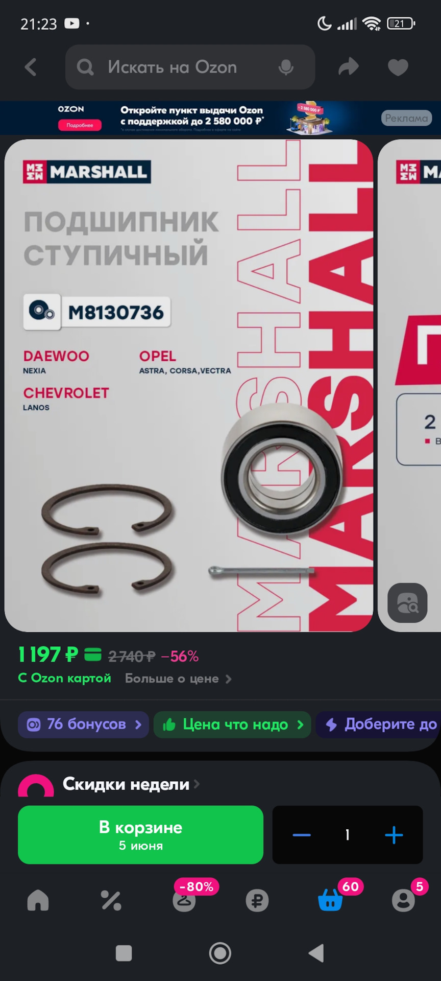

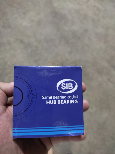

Подшипник заказывал заранее на autodoc.ru.

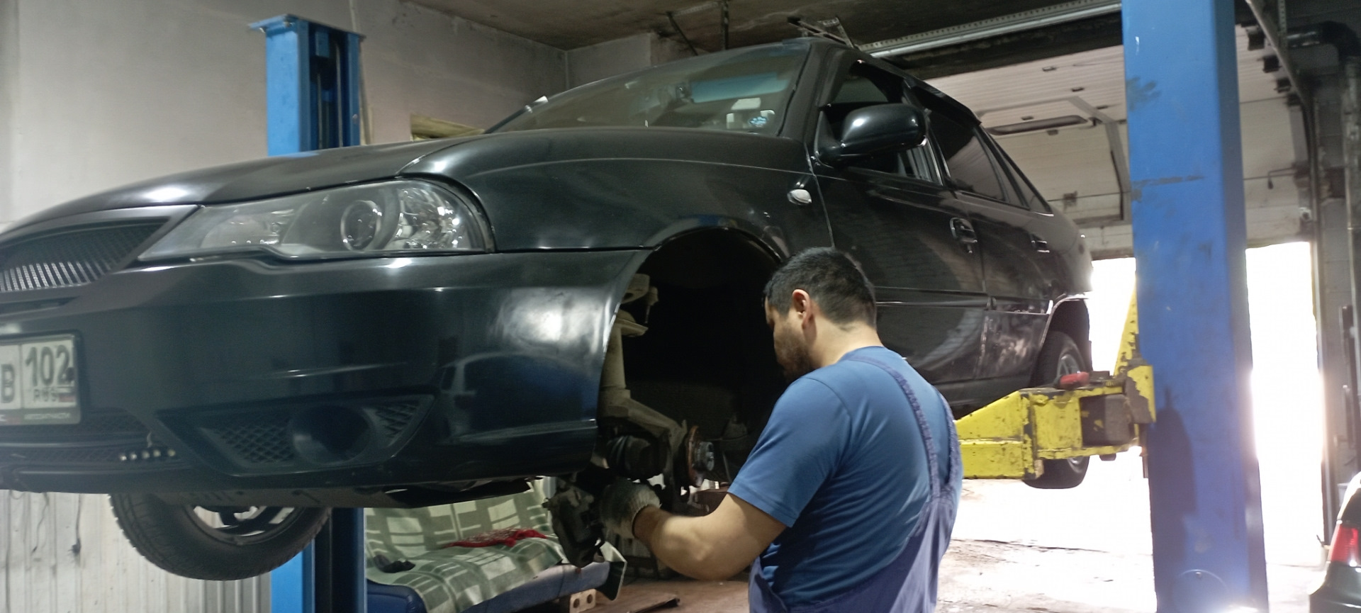

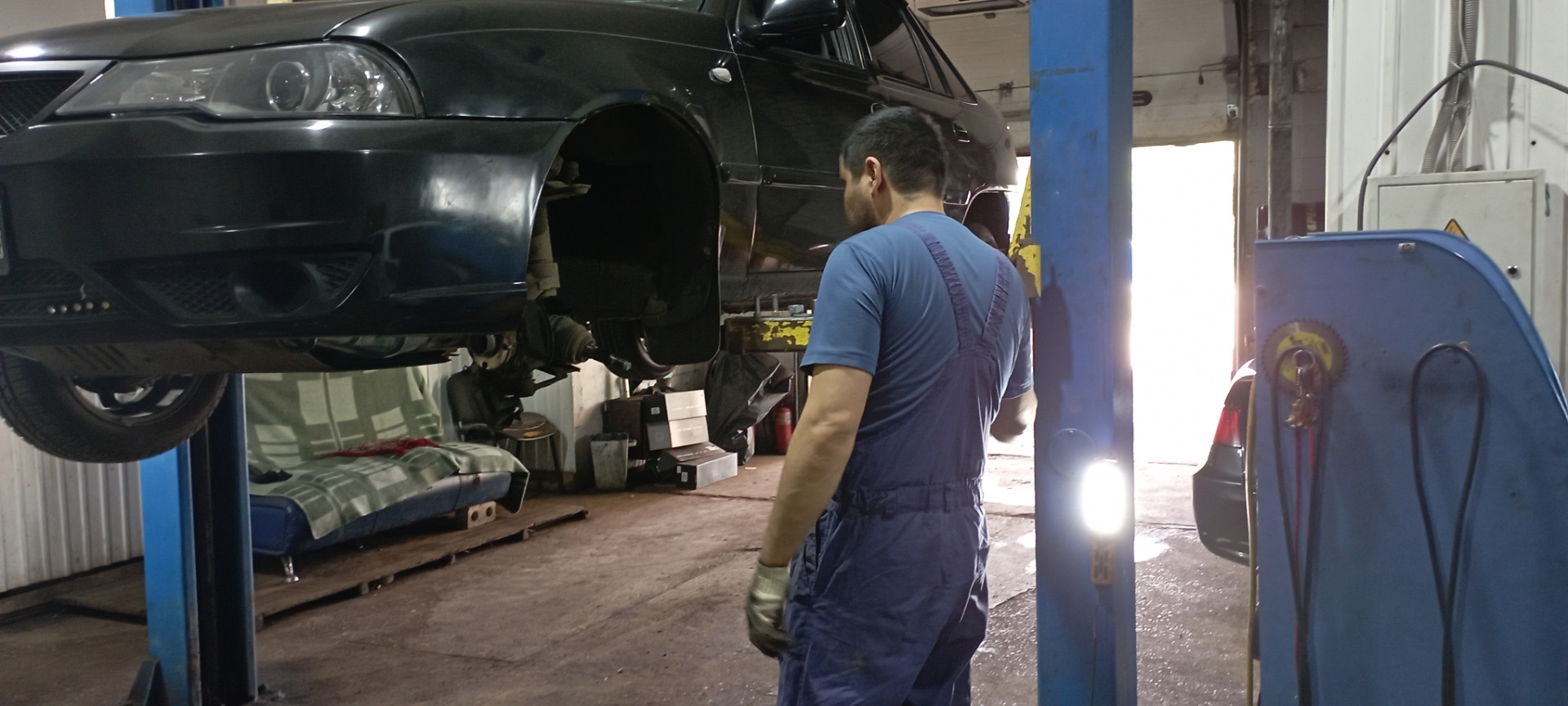

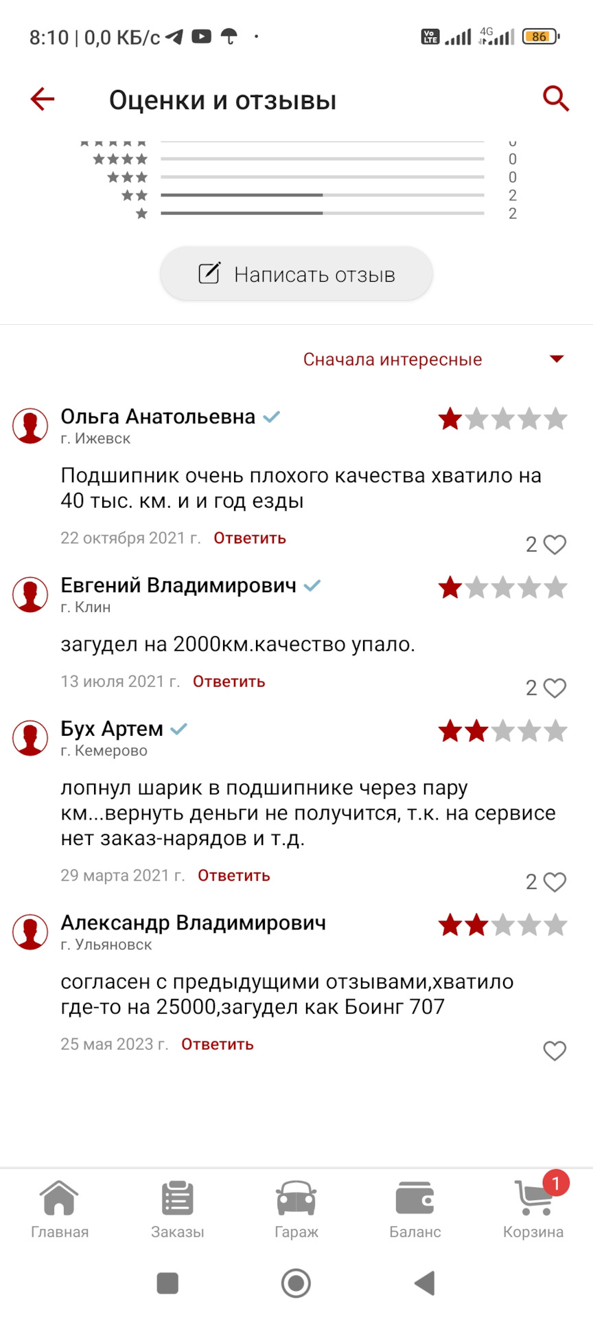

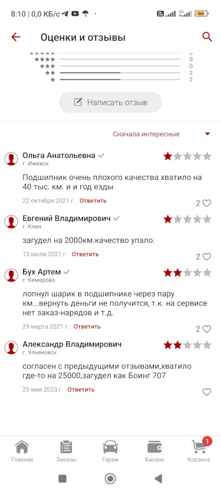

Замена по времени была немного подольше.Т.к в сервисе была очередь.Ну вообщем всё заменили, использовали пресс гидравлический для обратной запрессовки подшипника в ступицу.Не понравилось, что при снятии суппорта переднего тормозного цилиндра оставили его висеть на тормозном шланге.Нет, чтобы его как-то подвесить и закрепить, чтобы шланг не дай бог не порвался. Амортизаторная стойка снималась целиком вместе с опорником, предварительно освободив её от рулевой тяги.Выпрессовывался рулевой наконечник съёмником и крепление шаровой опора на рычаге внизу.Посмотрел у них в наличии, что есть из ступичных подшипников один китайский дишман Lynx.Отзывы на эти подшипники отрицательные.В autodoc.ru такие дешевле раза в 2 стоят чем у узбеков.Правильно сделал, что взял Marshall.Отзывы без нареканий читал про них.

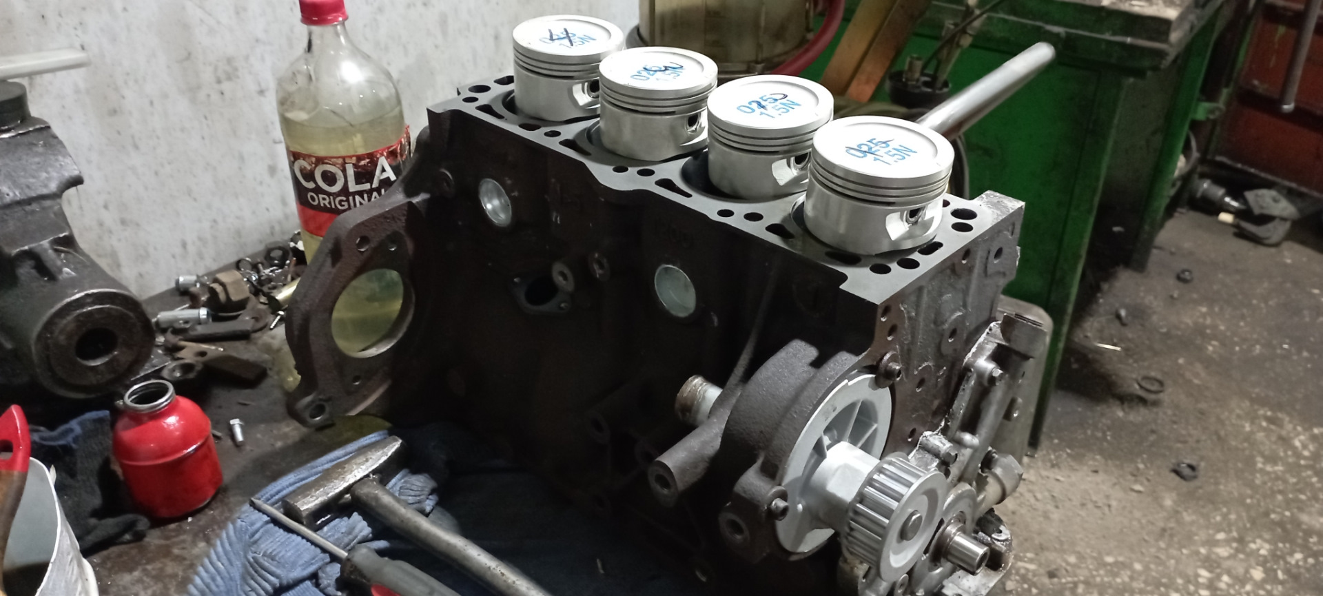

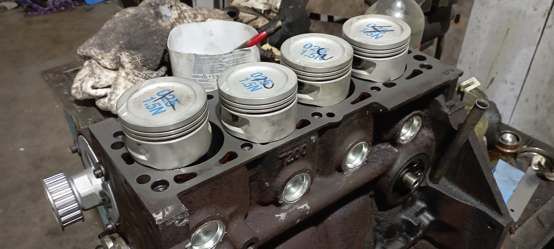

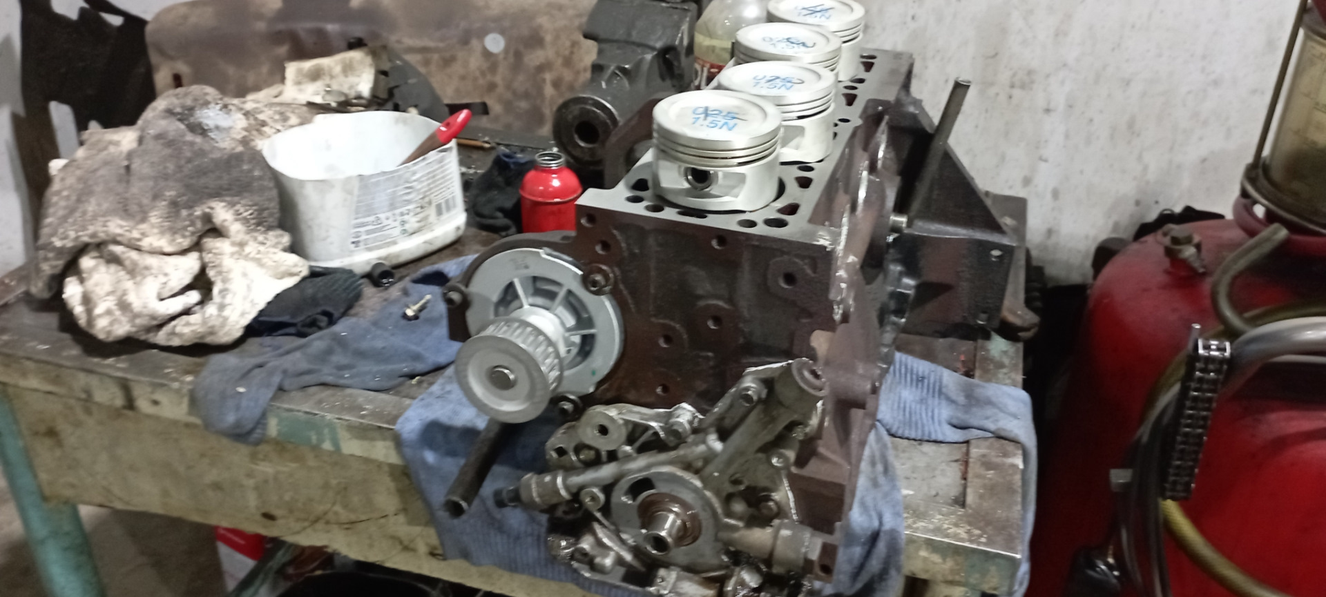

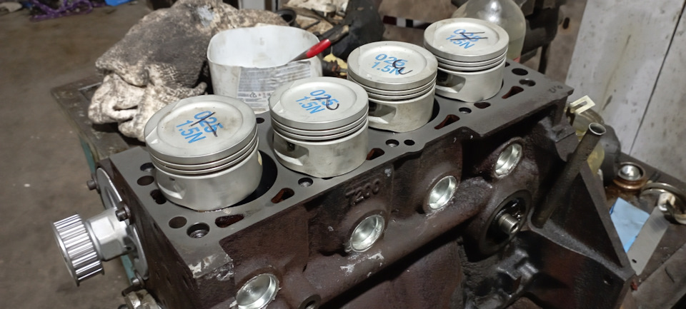

Находясь в помещении сервиса увидел на верстаке стоял блок цилиндров двигателя A15SMS с новой ШПГ и помпой.Там ещё были заглушки.Посмотрите фото и обратите внимание кто спрашивал про заглушки.Их всего шесть.Четыре спереди и две сзади.

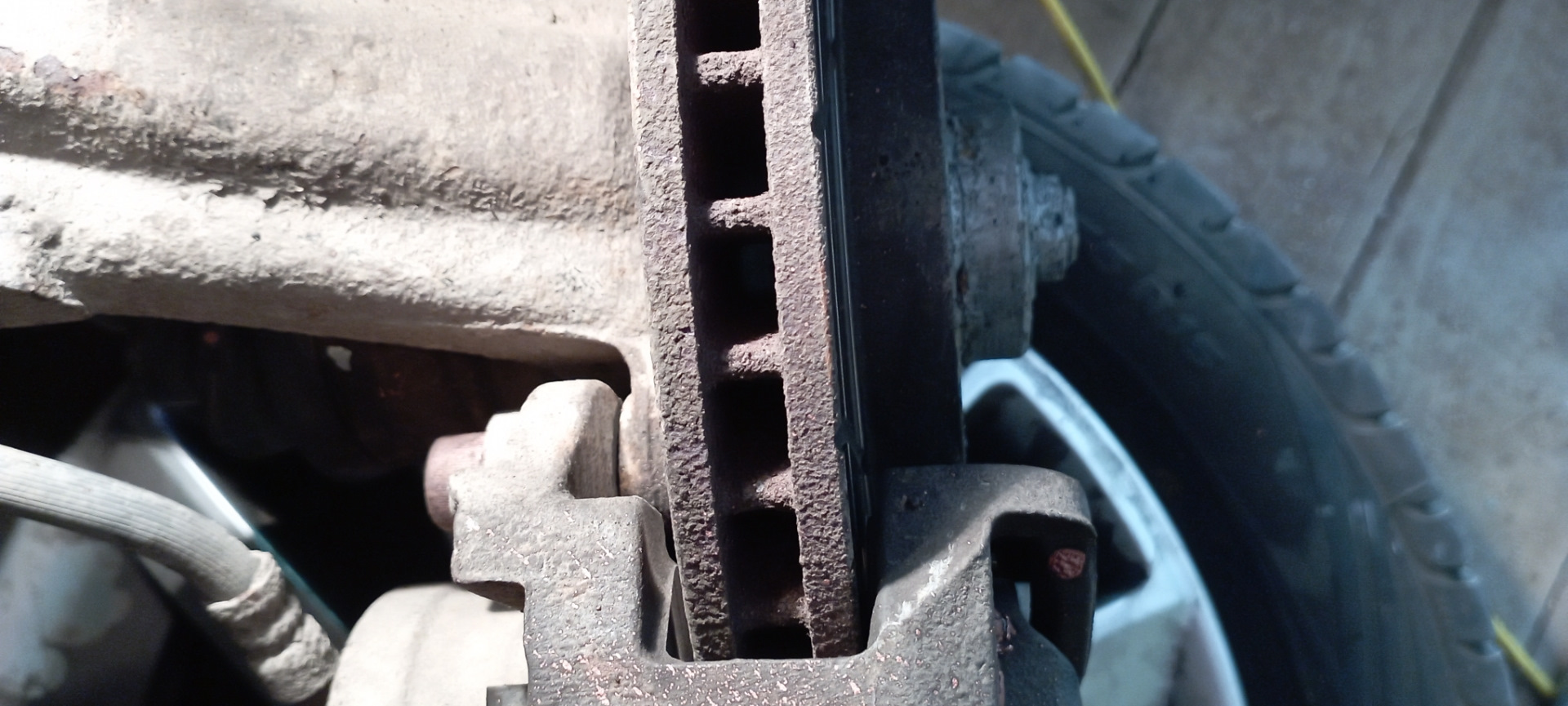

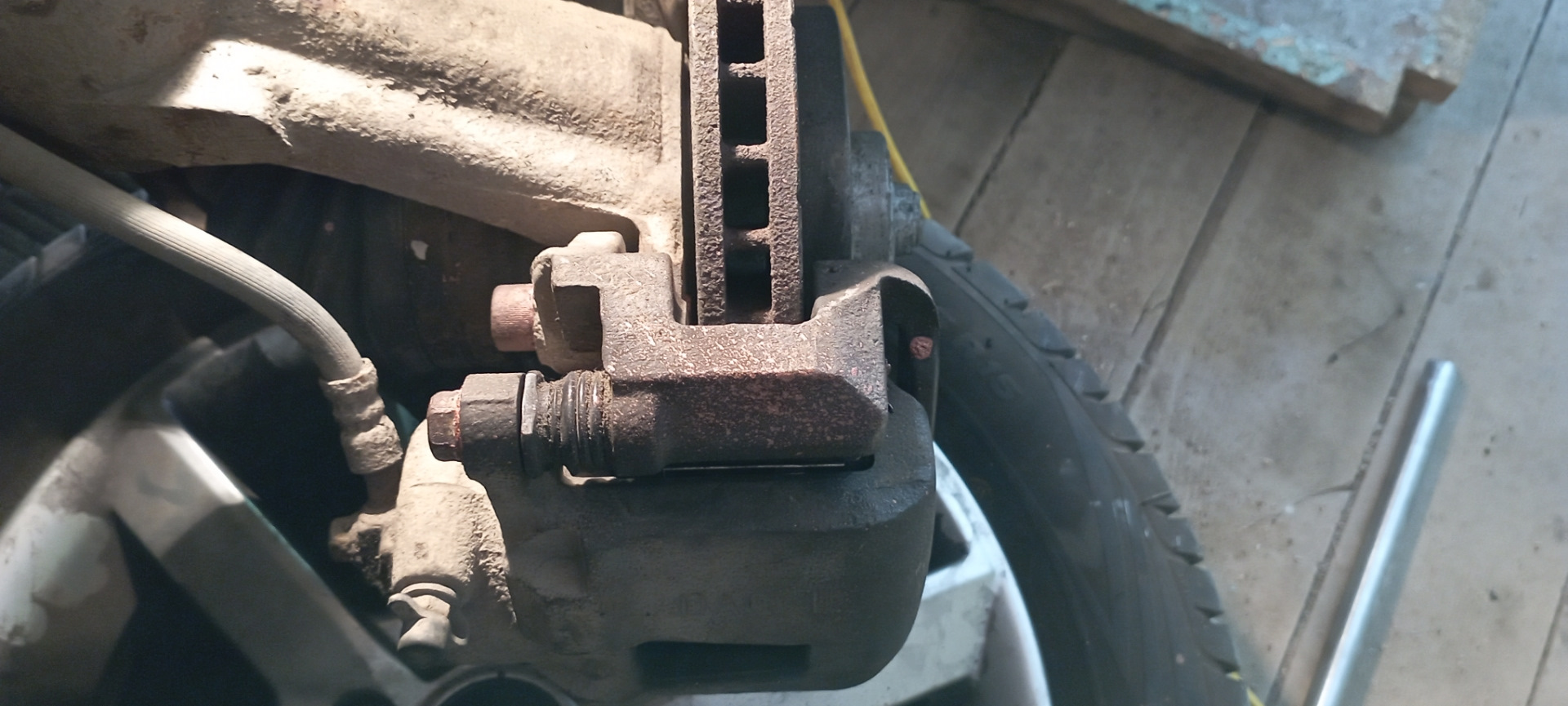

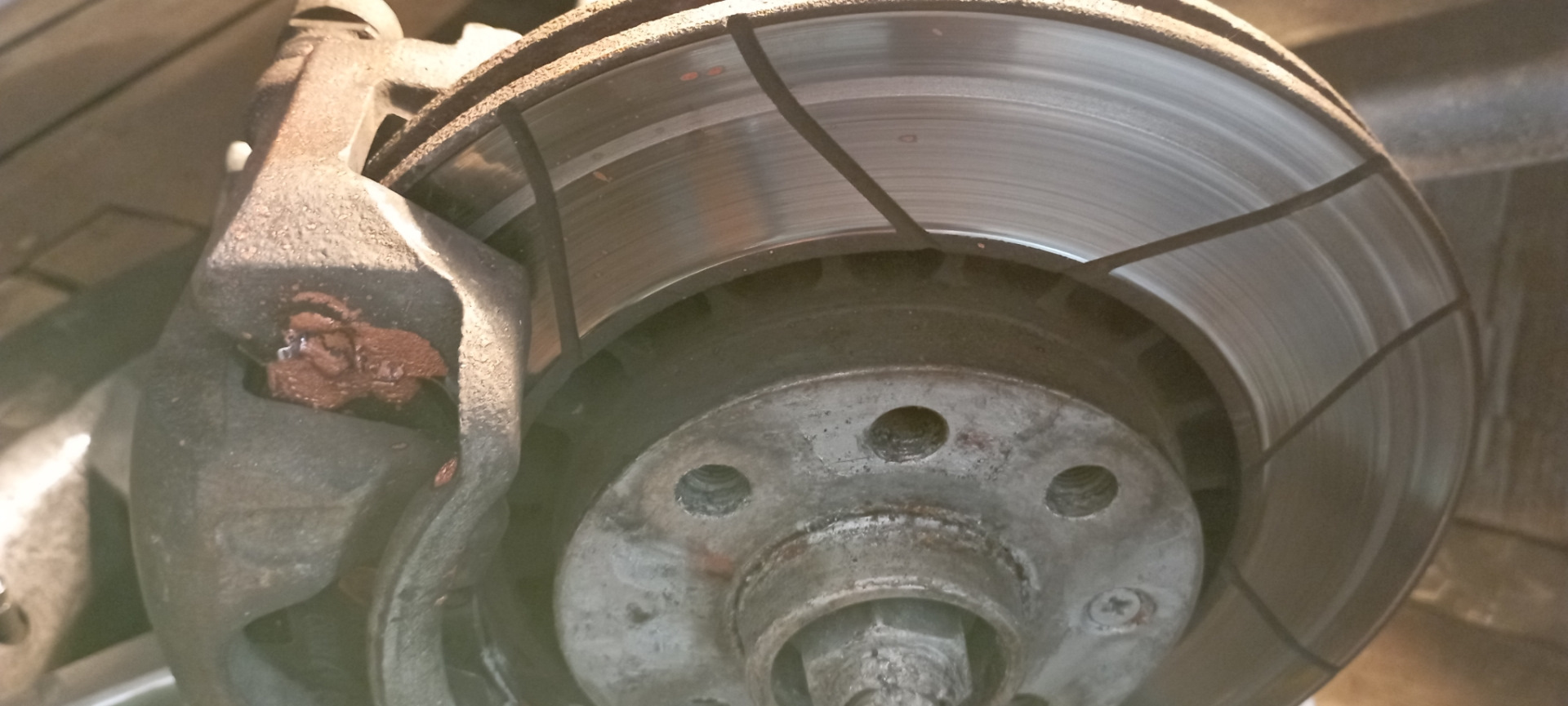

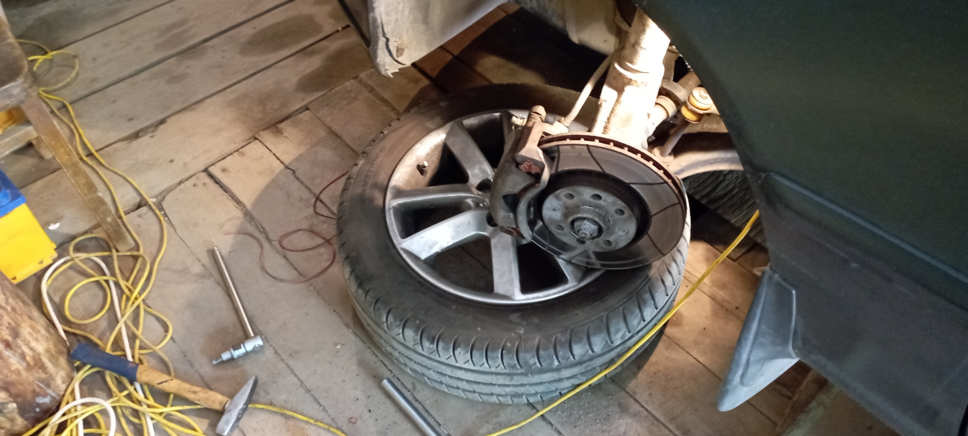

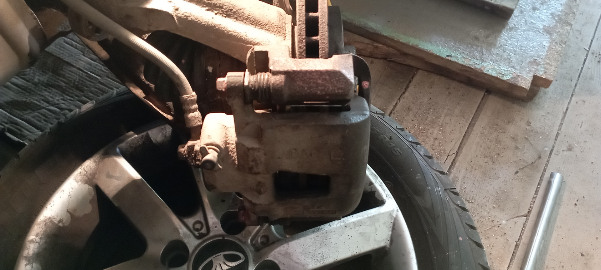

Но при езде заметил скрежет в районе левого переднего колеса.Что-то скребёт об тормозной диск.Уехал далеко от них.А скрежет продолжался.Мне это не нравилось.Позвонил мастеру снова говорю ему вот такой косяк после вас остался.Он говорит приезжай к 4ч вечера будем исправлять.А было уже 2ч дня и обед.Я подумал пообедаю и сам всё сделаю в гараже.Яма есть и инструменты тоже.Голова и руки на месте.И за час сам всё исправил.Проблема была в скобе суппорта.Её корпус тёрся об наружную часть тормозного диска.Из-за чего на нём начали появляться царапки и бороздки по всей площади диска.Они неглубокие.Всё снял, тормозной цилиндр закрепил, чтобы он не висел на шланге и также снял корпус суппорта тоже.Это я уже делал при замене тормозных дисков.Знакомое мне дело.
Поставил его, чтобы зазоры были ровные без перекосов.Заодно тормозные колодки проверил.Смазку снова доложил туда в них.Тормозят отлично эти REMSA,но пылят.Колёсные диски загрязняются чёрным абразивом.
Ну потом собрал и всё нормально стало.Поехал к ним и всё сказал.Но, что они извинились и сказали, что похоже торопились.Надо было на подъёмнике сразу заранее проверить как крутилось переднее левое колесо с шумами или без.

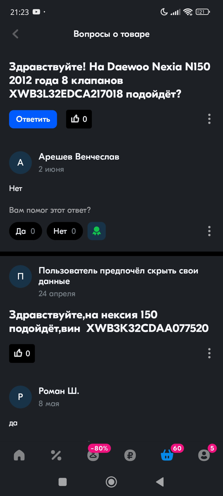

Здравствуйте! Тоже хотел сегодня заказать такие ступичные подшипники но по Vin коду сказали что не подходят
По вин-коду не всегда выбор очевиден сейчас да и GM давно покинул нашу страну.Так, что бери и заказывай ступичные фирмы Маршалл артикул M8130736.Без проблем ставятся и работают.У меня установлены, пока всё ок. www.drive2.ru/l/675165286592155547/

Приветствую! Линкс видимо паль попадалась тебе)
Потому что у самого уже 50к линксы были, откатали без проблем!
Никогда такие не ставил.Если ты пост прочитал то там даже про Lynx вообще не упоминается.Всегда IJ111011только.А отзывы по Lynx артикул WB1240 не очень как бы.

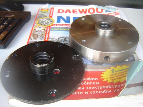

Есть бж и на одном из фото съёмник разложен www.drive2.ru/l/649971077153296335/, а так много лет назад здесь выкладывали размер съёмника, по поиску на драйве можно найти
Vortexblack
А есть пост, чтобы это дело посмотреть?

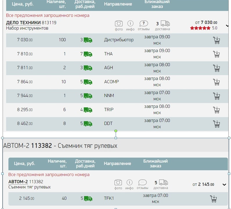

Вот ссылка на бж www.drive2.ru/l/474388416046301789/ по его чертежу был изготовлен съёмник подшипника
Ну сейчас для меня это уже не представляется возможным.Не вытащишь это дело уже через проходную как раньше.А так съёмник для выпрессовки подшипников и для шаровых опор и рулевых тяг стоит дорого.Я смотрел уже.
Цены неадекватные просто на сегодня.Ради одной замены столько тратить немыслимо просто.
Токаря в гаражах отсутствует?
Да.Сейчас их уже нет.Уехали кто куда.Надо было раньше этот вопрос решать.
На озоне можно купить универсальный от 600 до 2500руб
