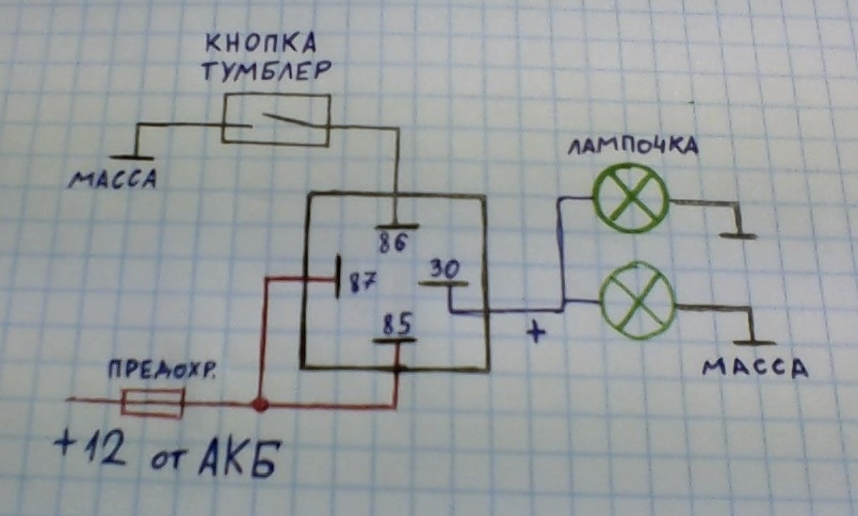

Можно же через реле подключить. Чтобы не покупать за 900 р самовосстанавливающийся пред.
Как на фото. Только без кнопки

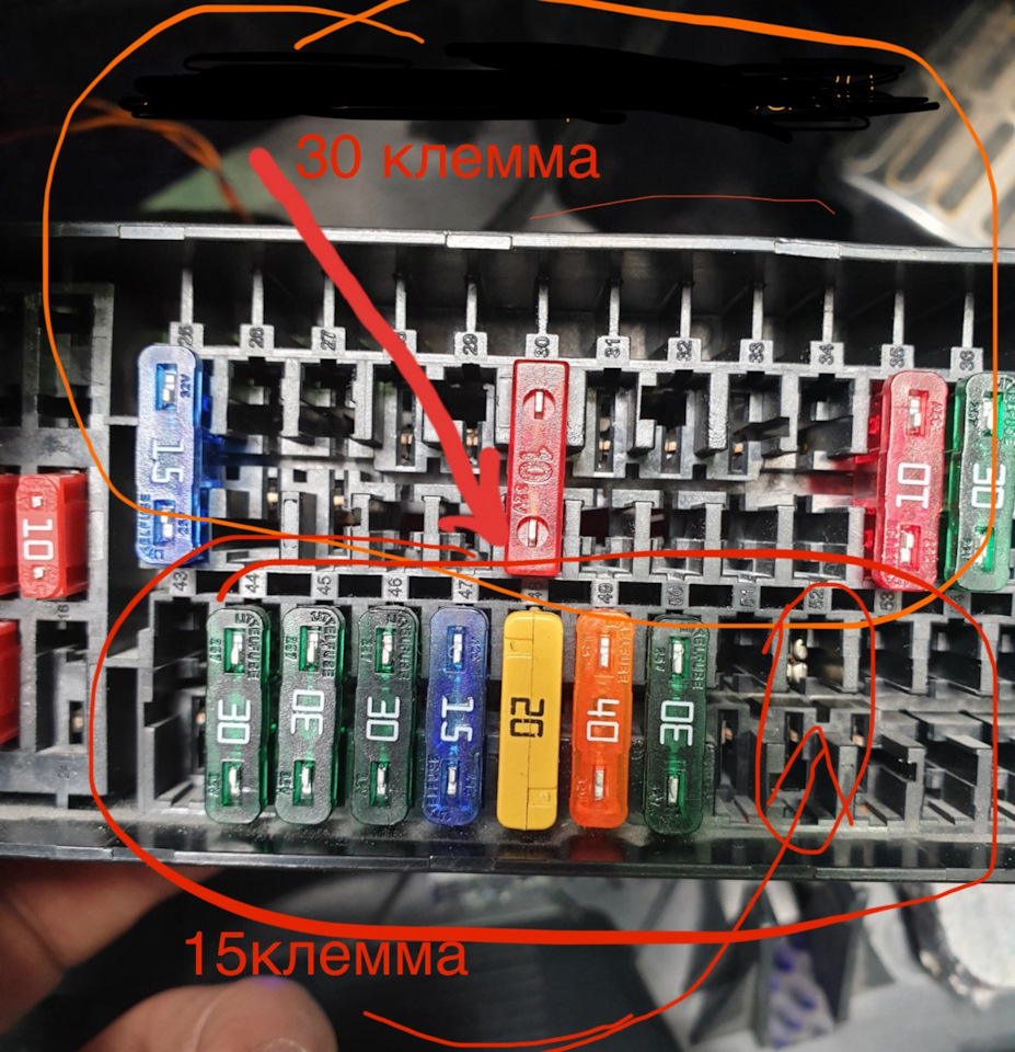

У меня от блока предохранителей идет питание, купил пин, запиновал на 15 клемму, т.е там где постоянный +, поставил обычный предохранитель на 20 и вывел на каждое кресло по проводу, а минус можно взять с кузова под порогом

По хорошему нужны отдельно +- через термо предохранитель. Если на коленке то +- там уже есть для обогрева сидений, но без зажигания работать не будет.
Там все просто «+»тянешь отдельно(либо в колодку пин ставишь, либо через разветвитель предохранителя)из блока предов в салоне, а минус с кузова.
