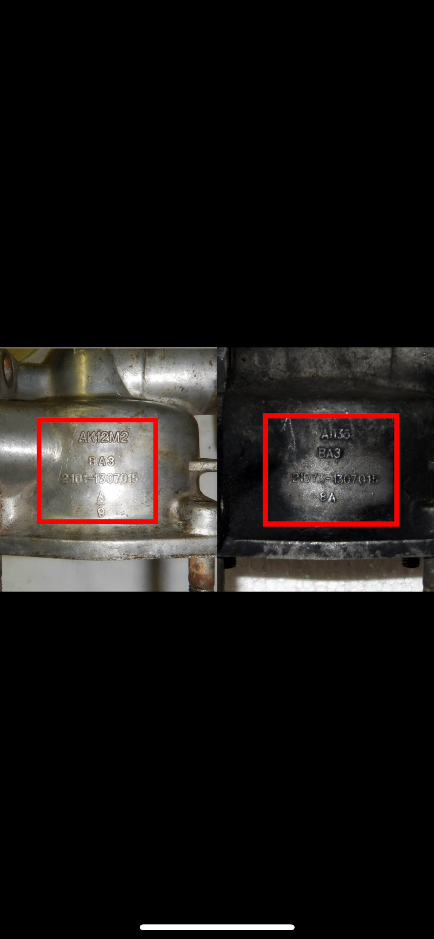

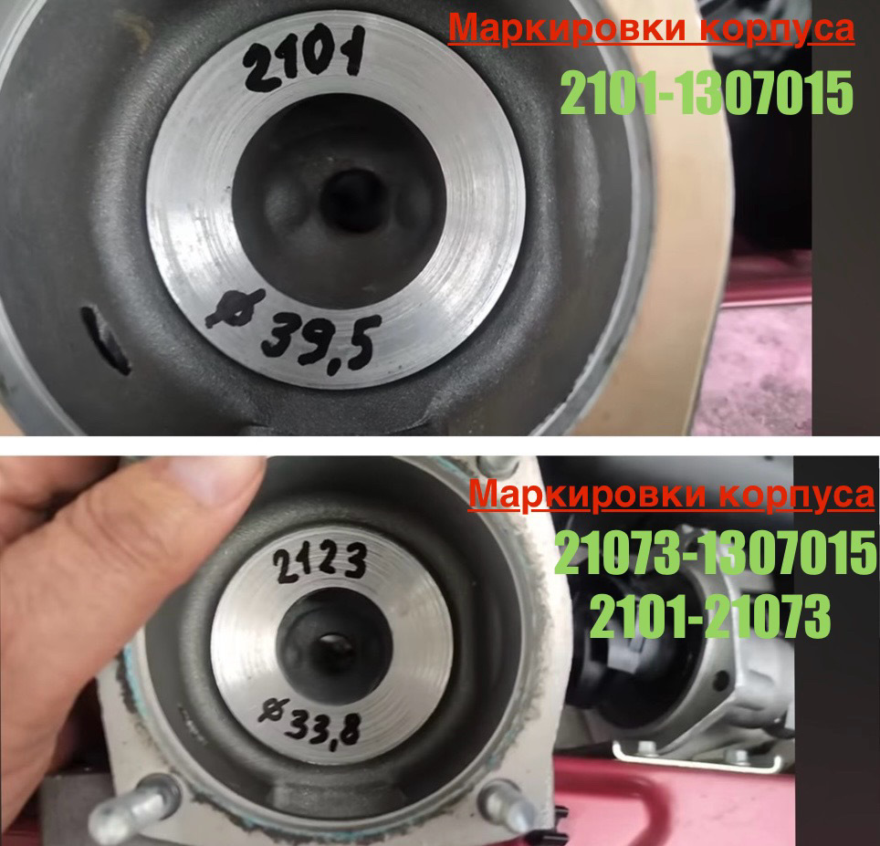

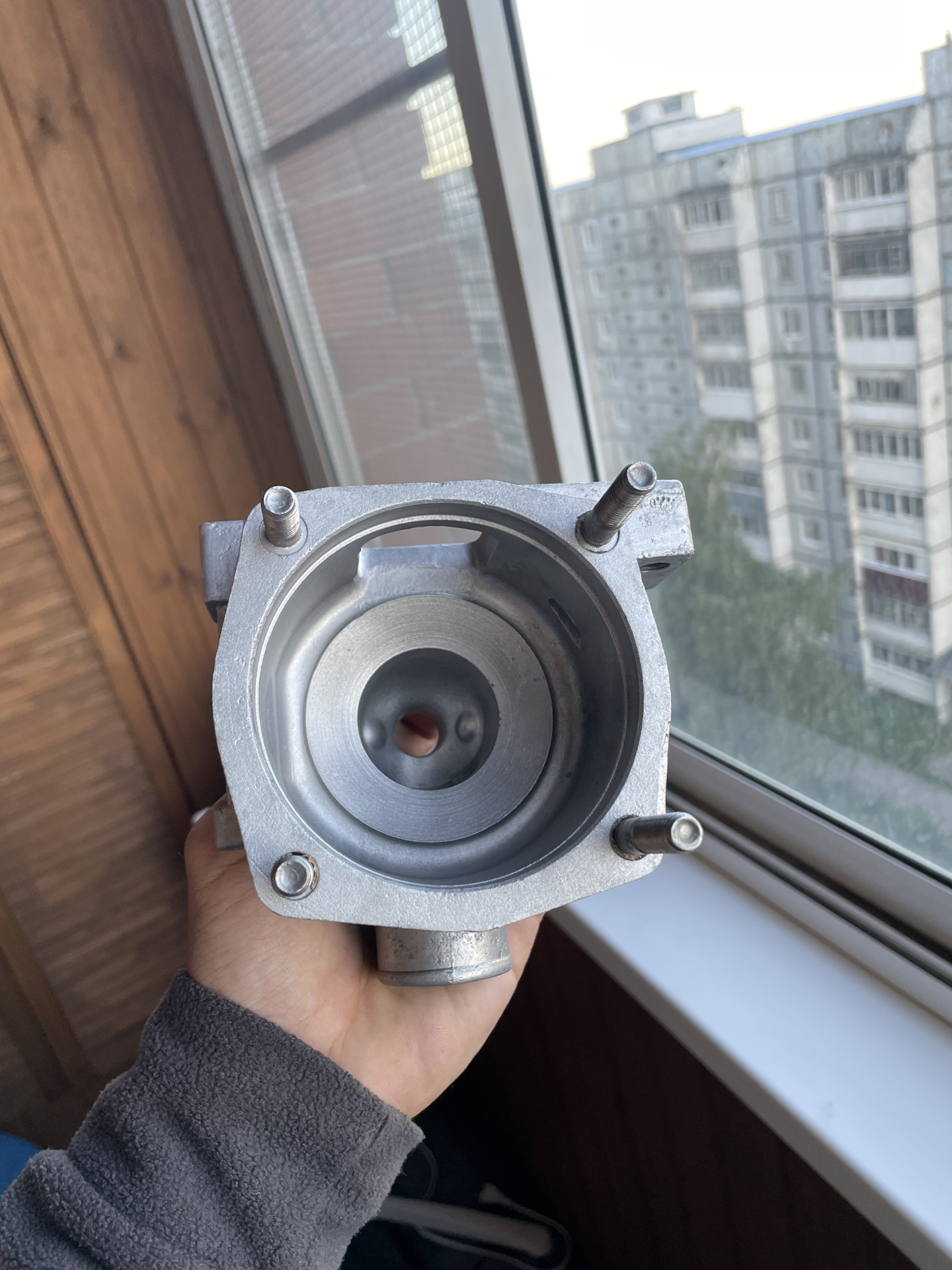

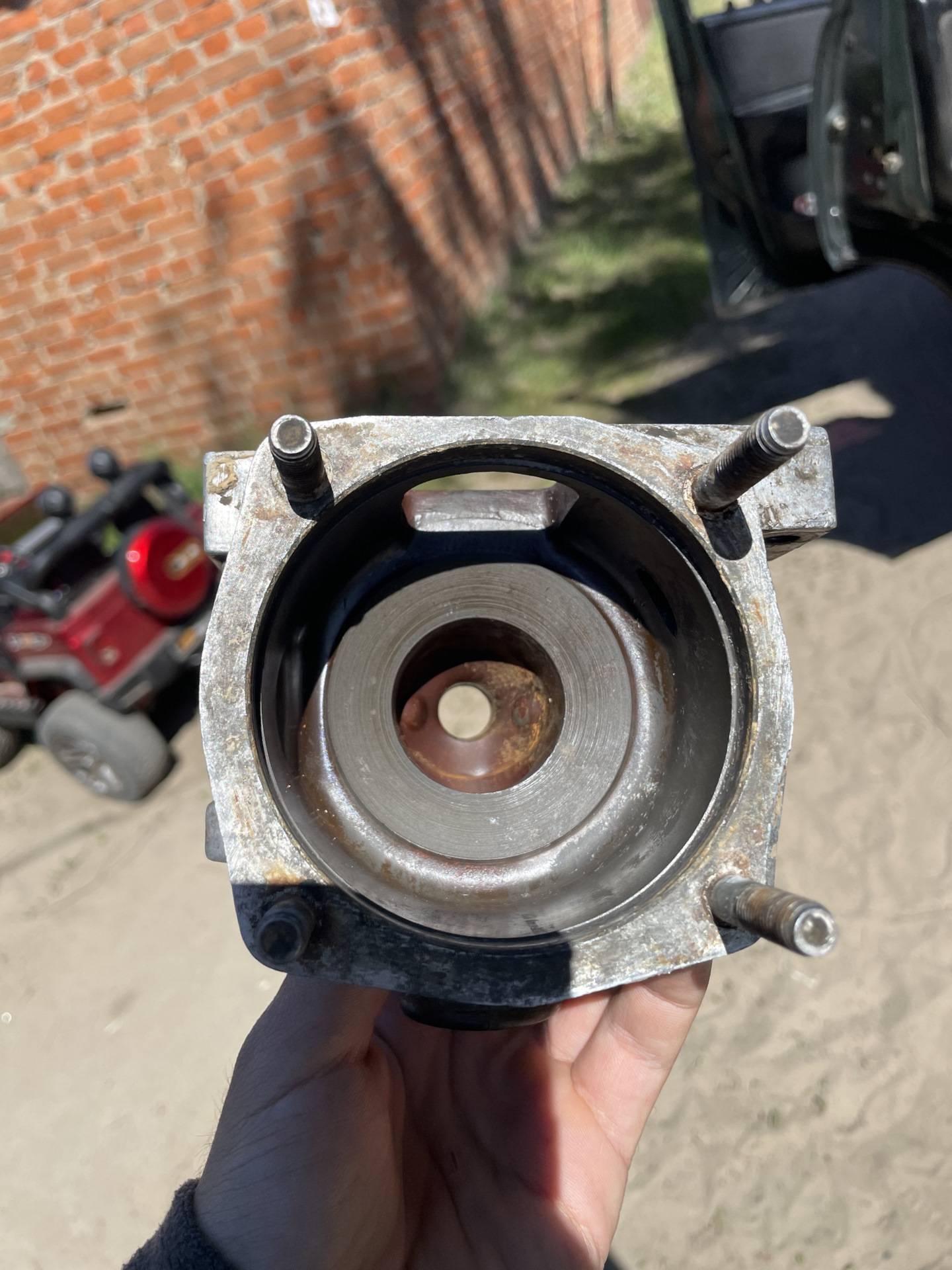

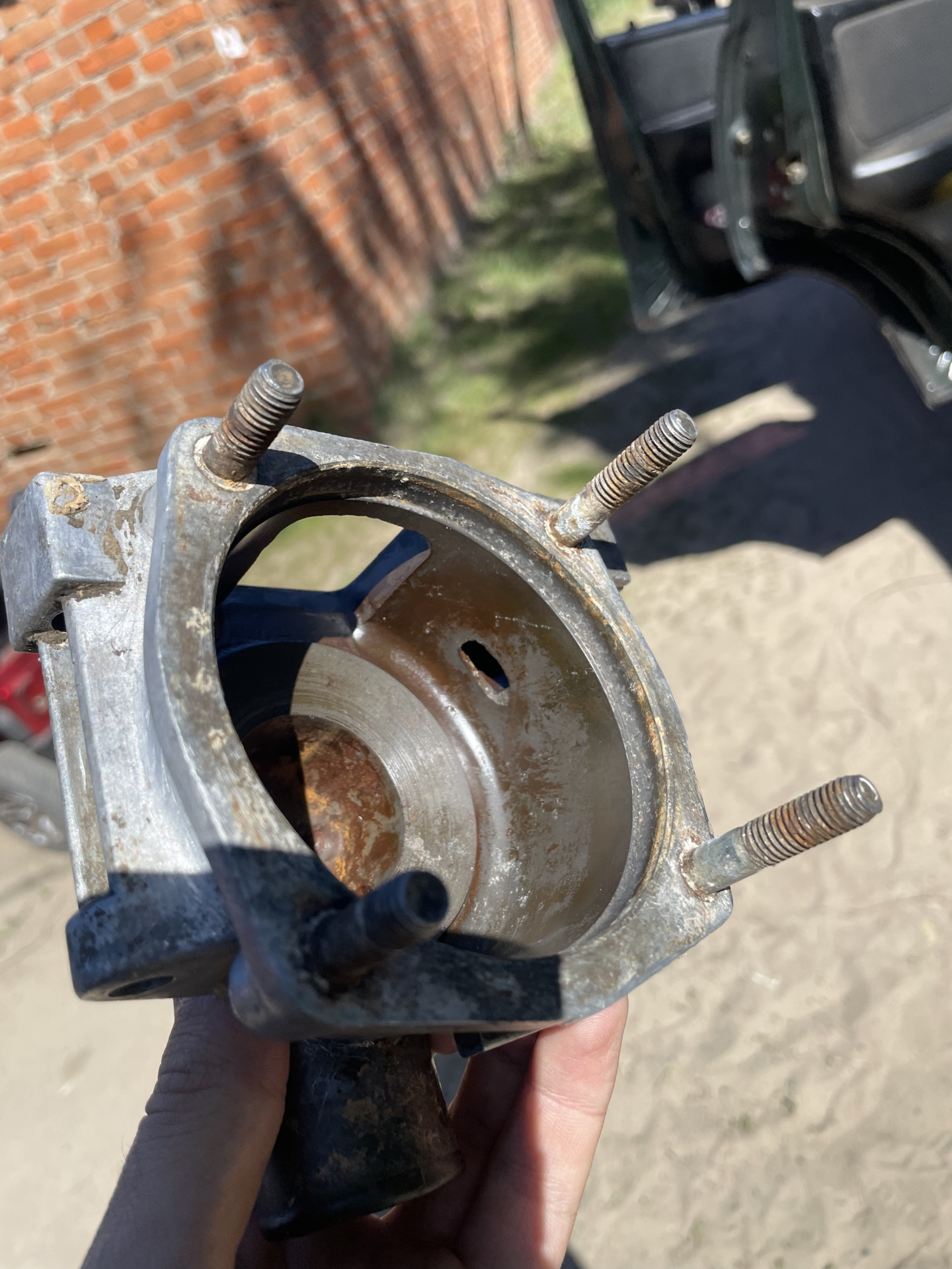

Первым делом начал поиски самого корпуса. Дело оказалось непростым. По заводским артикулам (2101-1307015) магазины присылали не тот корпус, а именно (21073-1307015).
Принципиальная разница данных корпусов во входном отверстии- разные их диаметры. У копеечного он составляет 39.5мм, у всех остальных 33.8мм
В итоге корпус я искал недели две и нашел лишь аж в Новосибирске. Неделя ожиданий и корпус у меня

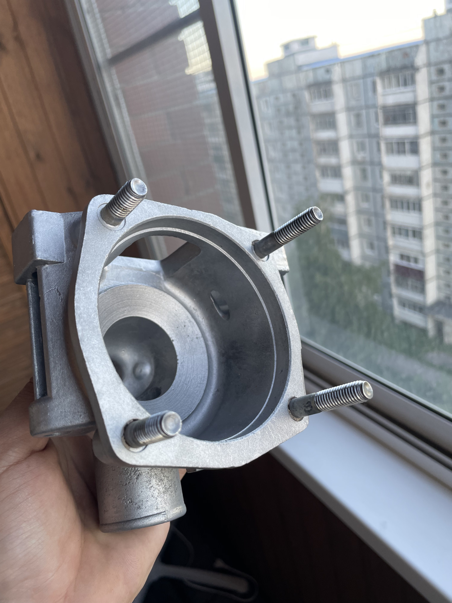

Внешний вид меня не устроил, отвез на аквабластинг. Результат очень порадовал- корпус сиял как новый

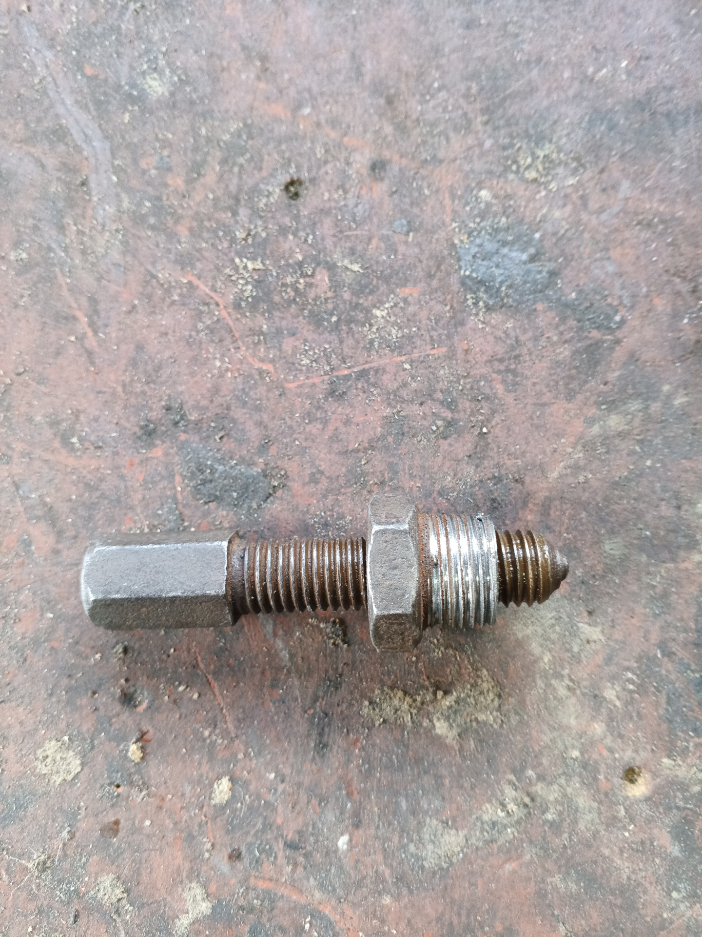

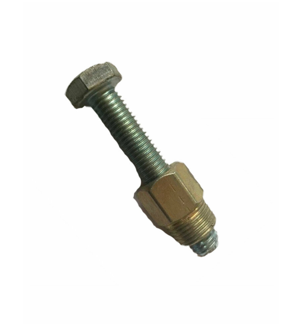

Далее для того, чтобы выставить зазор купил на яндекс маркете съемник крыльчатки и метчик к нему М18х1.5:
market.yandex.ru/product-…edium=sharing&sponsored=0

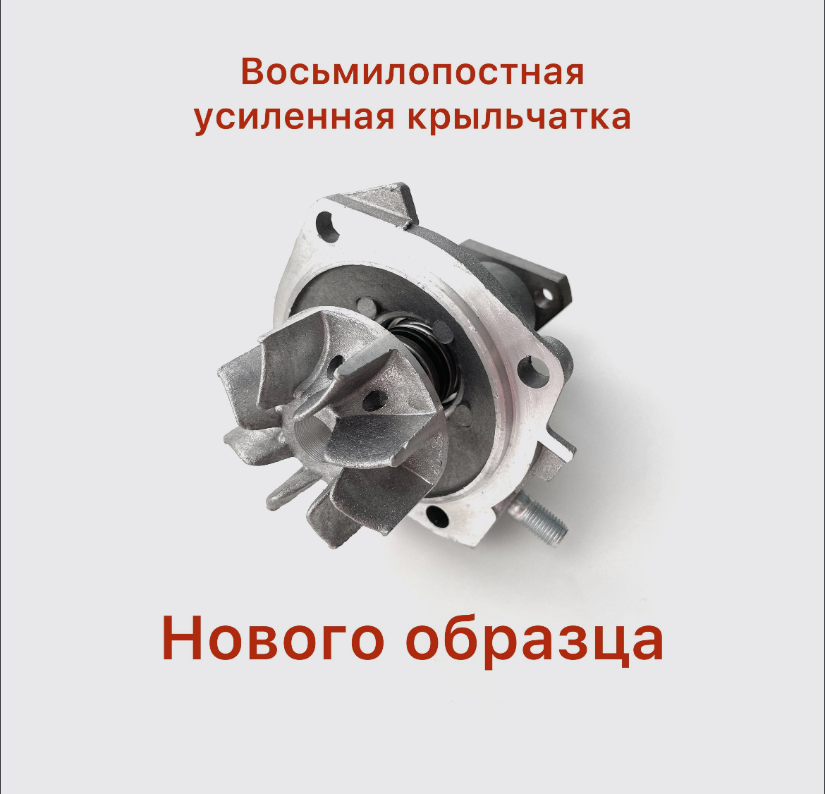

Помпу взял с озона восьмилопастную с усиленной крыльчаткой:
Изначально зазор в собранном виде + прокладка был аж 4мм! Остановились в итоге на 0.2 мм

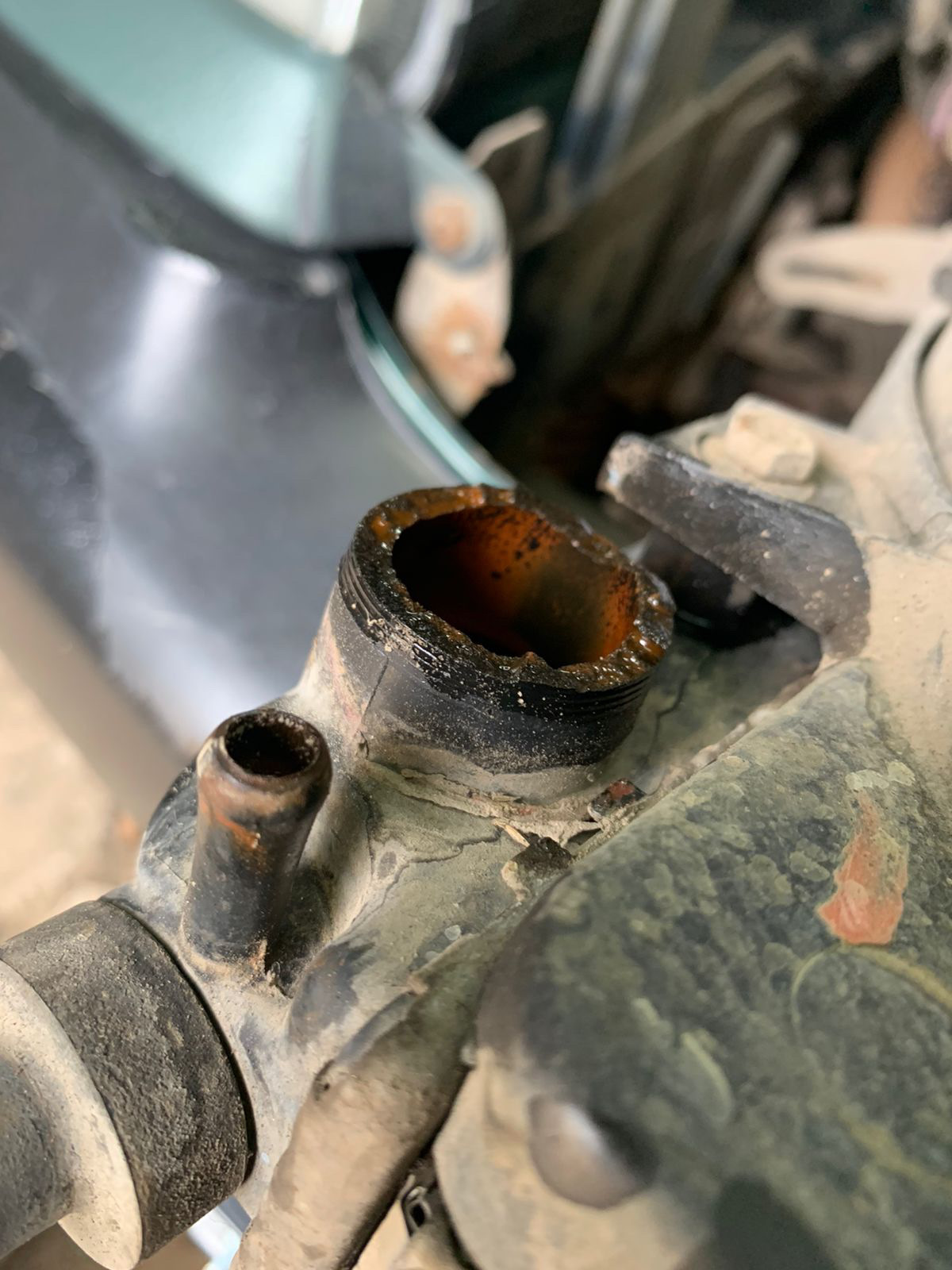

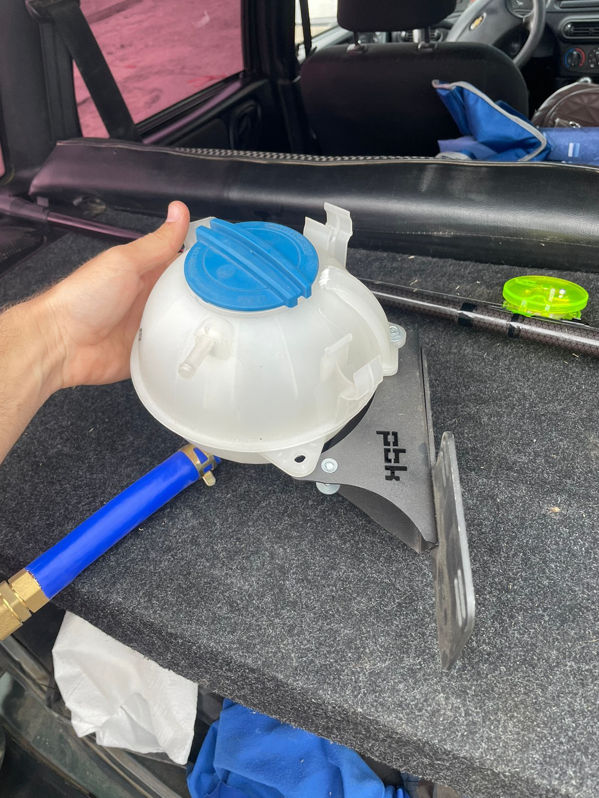

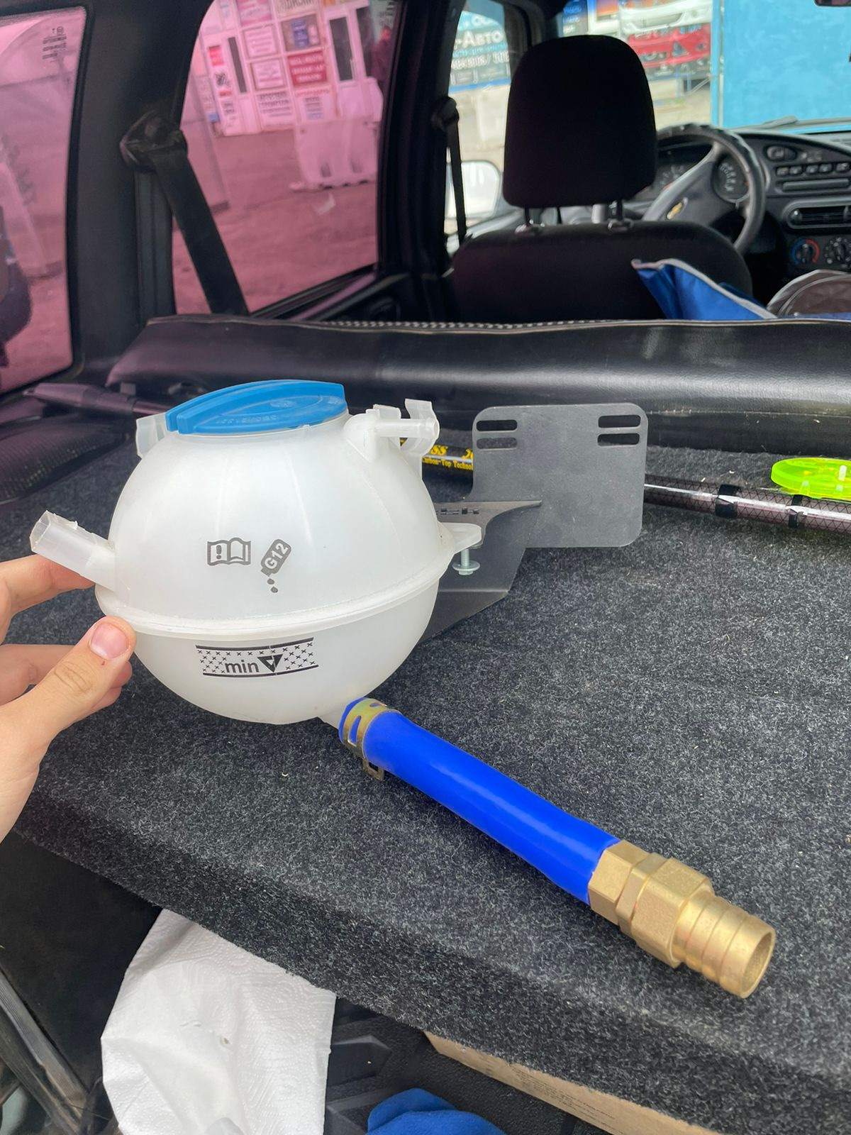

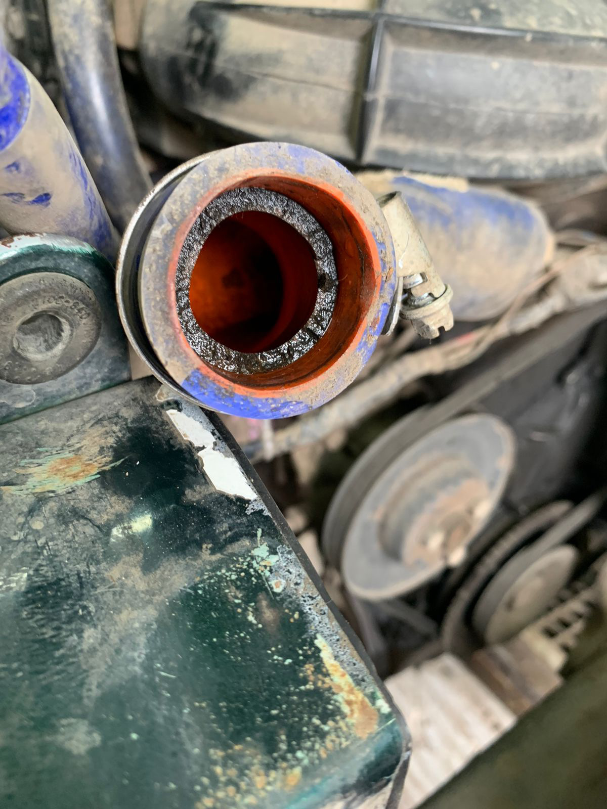

До кучи пришлось поменять радиатор, так как на старом отломился верхний патрубок + ваговский расшрирбак ( пробку настроил на 1 атм стравливания ) с кронштейном:
www.wildberries.ru/catalo…rgetUrl=LC&size=309715047

Ну зазор то отрегулировать можно. Метчиком в крыльчатке помпы нарезается резьба и спецсъёмником сдвигается. Где то на драйве статья была. Вот собираюсь заняться такой настройкой помпы. Скоро замена предстоит.
Не уверен что современные это выдержат… Если что в ближайшее время соберу мысли в кучу напишу в БЖ нивы мурены все что выяснил и к чему пришел.
Выдержат. Вчера менял помпу и отрегулировал зазор. В крыльчатке нарезал резьбу и съёмником сдвинул её.

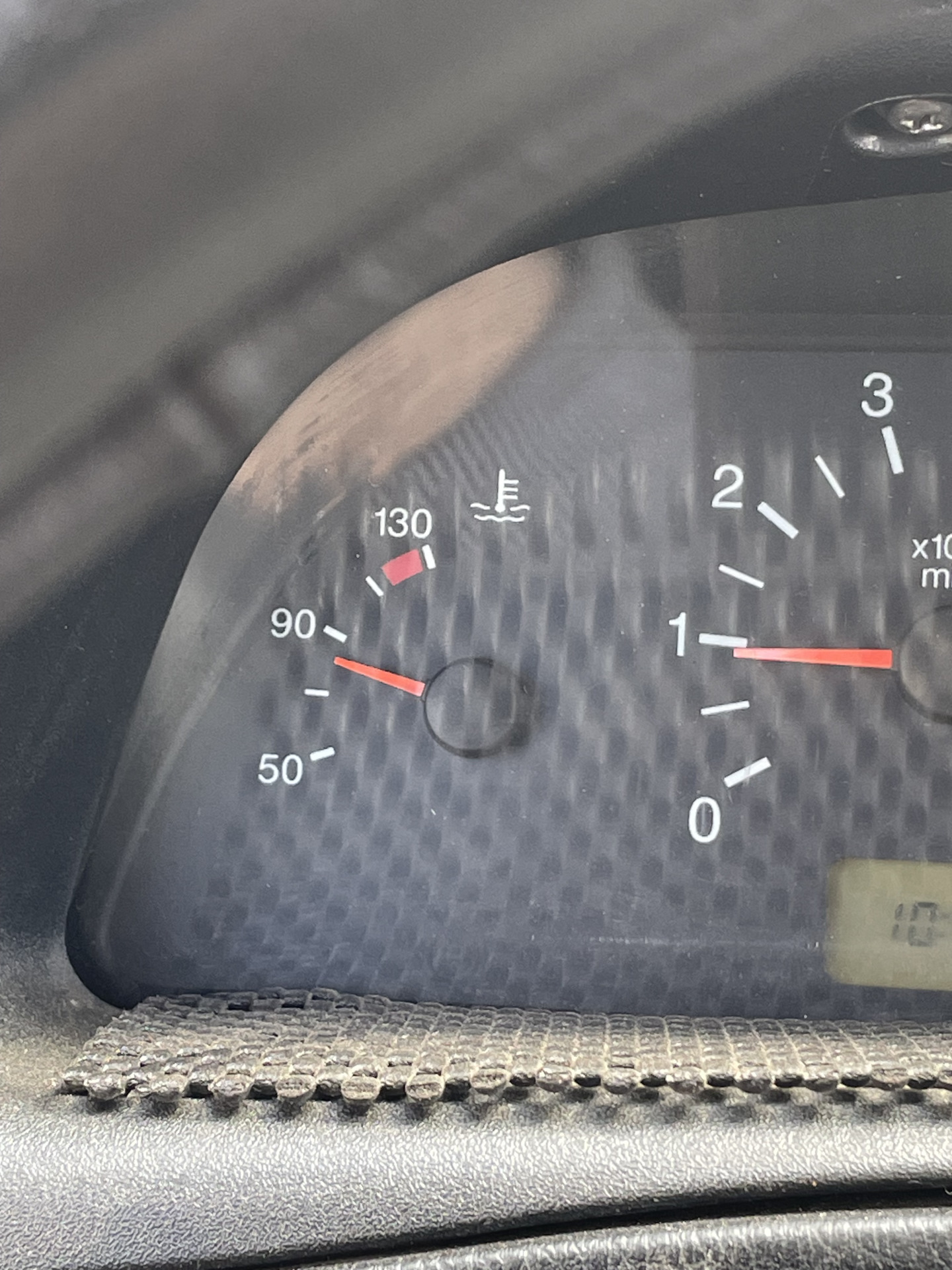

Опять покатался минут 20, стоит пока столбом, даже до 90 не доходила
Сколько раз писал в таких темах и повторюсь Дичь дичацшая и полная безграмотность.
В корпусе помпы диаметр отверстия не имеет значения и он каждый под свою крыльчатку.
Гораздо важней именно зона сопряжения работы крыльчатка-и зона всасывания на корпусе а это есть зона вокруг отверстия и в переделанном варианте часть крыльчатки просто работает скажем так в воздухе, и не оказывает ни какого влияния на производительность.
Как только можно было додуматься до такой глупости.
Это всё не аффтору поста а кто до такой переделки додумался…🤣
Полное не понимание принципа работы центробежного насоса.

вообще есть официальный ответ автоваза одному из блогеров.Там русским по белому написано что диаметр сужен для поднятия рабочей температуры двигателя что бы впихнуть движ под нормы евро… И стоит понимать что по крыльчатке в это отверстие уходит ож.Получается чем больше отверстие тем больший обьём в еденицу времени проходит.Но это работает до определённых пределов ( тут уже будет кпд падать помпы если совсем большое отверстие сделаем)
Даже если и есть такой ответ это не более чем бред и такое мог написать человек вобще ни чего не соображающий.
А рабочая температура зависит не от помпы а от термостата на сколько градусов поставишь такая и будет, для простого понимания когда клапан в термостате не герметичный то уже сразу падает температура двигателя и часто мотор не может нагреться и до 70°
И в это отверстие жидкость не уходит а оттуда засасывается в корпус а нагнетается уже в блок, у любого насоса есть зона всасывания и нагнетания так этот патрубок для всасывания, хотя бы просто посмотрите на устройство помпы и всё поймёте.
И вобще всё эти ссылки на офф.ответы типа Автоваз попахивает полнейшей некомпенцией того кто пишет ответы.

Сама по себе игра с размером отверстия может давать не тот результат на который вы рассчитываете. В данном случае важна не столько "дыра", сколько создаваемая тяга за счет увеличения площади непосредственно крыльчатки.
Для простоты: если у вас сечение отверстия будет метр, а непосредственно на крыльчатку останется 1мм, то такая помпа будет качать сильно хуже чем та, у которой отверстие полметра и крыльчатка полметра.
На вашей же картинке отметил что увеличилось.
Нет смысла гнаться за максимальным размером отверстия, если при его уменьшении до определенного предела ничего не меняется (мы же помним что диаметр патрубков ограничен и соответственно с одним и тем же давлением они пропустят то же самое количество жидкости, а значит надо либо патрубки тоже увеличивать, либо давление повышать). Освободившееся место за счет уменьшения отверстия можно пустить на увеличение площади крыльчатки толкающей непосредственно жидкость.

Уменьшенное проходное сечение (в меру конечно) увеличивает скорость потока. Это физика.

Тоже копеешный корпус стоит? Заметил разницу? Я пока проехал от гаражей до дома минут 15 и вот что заметил- температура вообще держалась около 85 градусов во время езды, до переделки было 89 стабильно, ну это на трассе и в пустом городе, когда не стоишь долго
