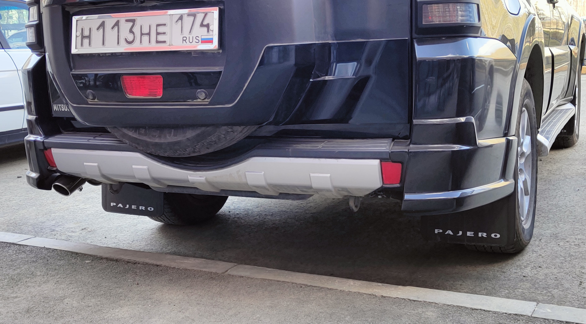

При установки брызговиков, решил задние обслужить направляйки суппортов, были подозрения и не зря залез туда. К счастью и разочарованию, придется брать верхние направляйки и нижние резинки направляек. хорошо были запасные но не полный комплект запчастей. Левая сторона в норме вышла, правую менять придется.
P.s. задние брызговики лежали почти год. Нашли свое место)))

Оказывается задние суппорта тоже разные у 3.8 и 3.0. У тринолика нет этих резинок длинных для направляющих.
Да они разные, что и передние. 3.8 и 3.2 одинаковые
